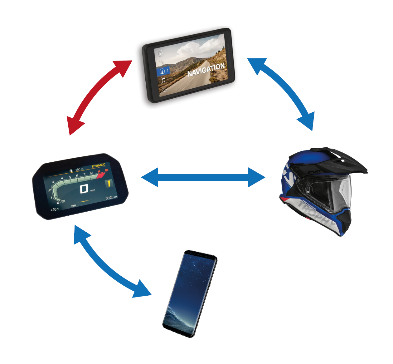

Vielleicht eine blöde Frage,
Habt ihr die Verbindungsreihenfolge(n) nach dem Update und dem Reset geändert beziehungsweise noch einmal neu getestet?
Update ist bei mir erledigt.
Wie bei vielen anderen, gab es auch bei mir keine neue Kartenansicht ohne Reset.
Verbinden werde ich voraussichtlich erst morgen, kurz vor Abfahrt…
Ich hatte Helm und Handy mit dem Navi verbunden. Das Handy noch mal separat mit dem Helm (Blitzer App. Die sagt auch Staus, Unfälle,… an.). Ohne letztere Verbindung hab ich jetzt allerdings auch nicht getestet…🙈

Die zusätzliche Verbindung Handy - Helm "könnte" zu Problemen führen. Ist eigentlich aber gar nicht erforderlich. Wenn Du den Audioausgang der Warn-App auf HFP stellst kommen deren Hinweise als simulierter Anruf am CRN an.

Ich hatte nach dem Update das lustige Phänomen bei dieser Kopplung:
Wenn ich eine kurze Pause gemacht habe, bekam ich keine Ansagen mehr vom CRN auf den Helm, obwohl er verbunden war. Da half nur Aus- und wieder Einschalten (Cardo Spirit HD).
Hab die Kopplung TFT <—> Helm rausgekommen, jetzt ist wieder alles wie es sein soll, auch nach Pausen.

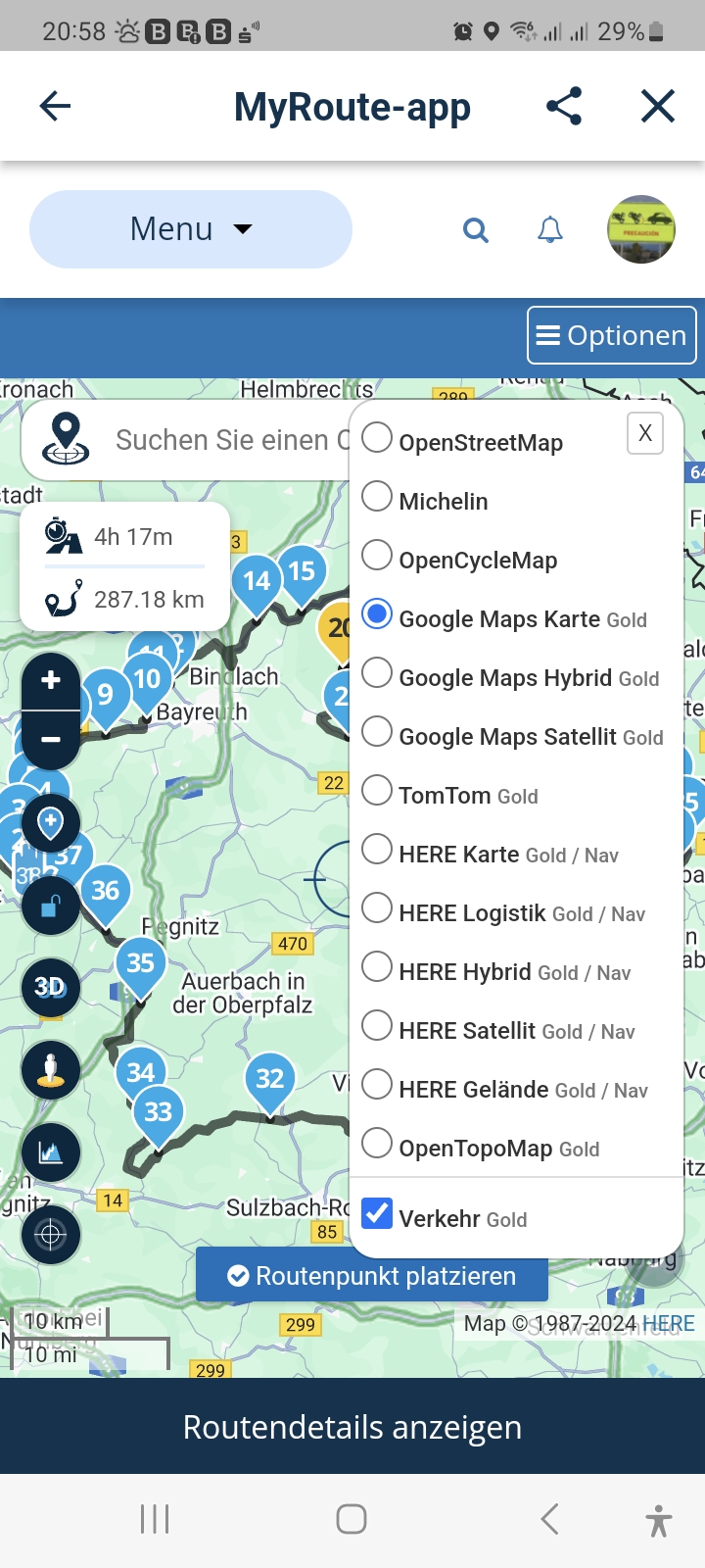

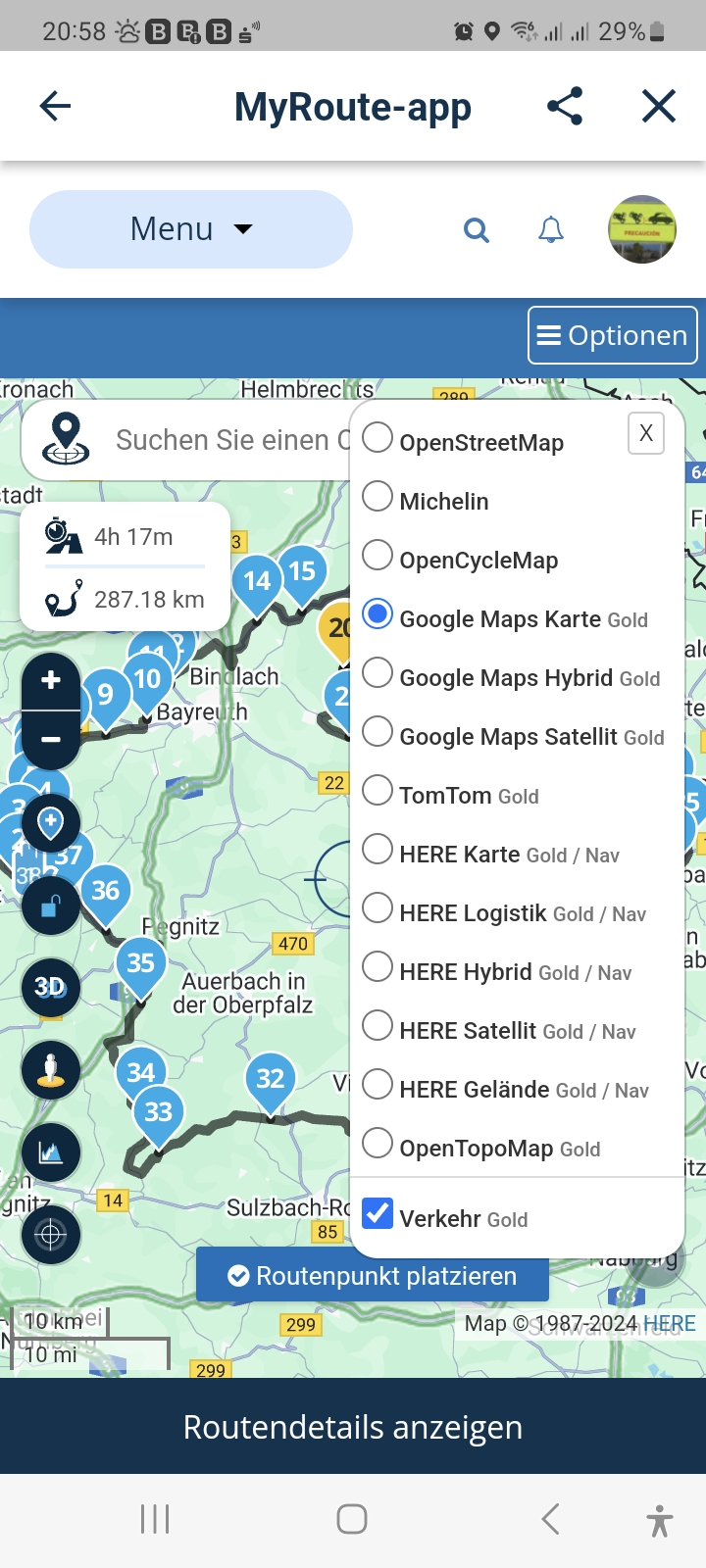

Man kann in MRA als Gold-Nutzer den Verkehr einblenden. Inwieweit hier Sperrungen berücksichtigt werden kann ich nicht sagen.
