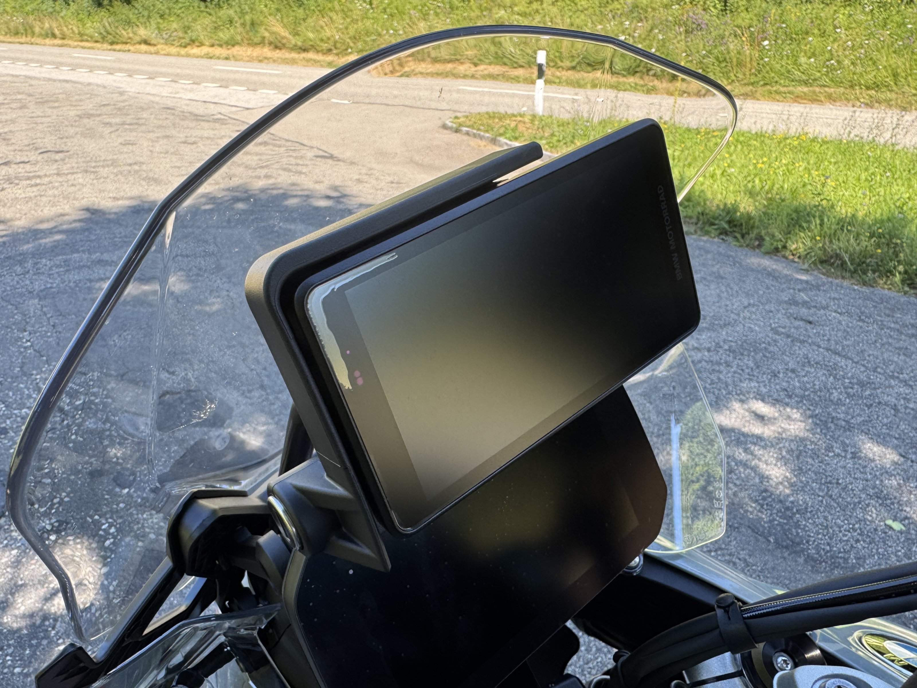

Meine Maschine stand gestern auch mit CRN in der Sonne. Und der CRN war dann, als ich wieder zur Maschine bin, sehr heiss. Sollte das ein Problem sein, mache ich das Teil dann ab in solchen Situationen.
... und das Display der GS selbst nimmste dann auch ab?
Nene, Sonne und Regen sollte der CRN meines Erachtens schon abkönnen!

Beim TFT gab es, so weit ich es mitbekommen hab, keine solche Meldung. Wieso sollte ich es dann abnehmen? In der gleichen Produktkategorie (hier Display) haben ja nicht alle Produkte automatisch die gleichen Probleme.
Ich denke auch, dass die was aushalten sollten. Das Foto von der sich lösenden CRN Displayfolie macht mich da etwas vorsichtiger.

Gibt es noch mehr von euch hier mit dem Problem des ablösenden Displays? Meine Maschine stand gestern auch mit CRN in der Sonne. Und der CRN war dann, als ich wieder zur Maschine bin, sehr heiss. Sollte das ein Problem sein, mache ich das Teil dann ab in solchen Situationen.

Bisher dachte ich das wenigstens die Hardware des CRN über jeden Zweifel erhaben ist. Doch wenn sich dort nun auch Feuchtigkeit am Displayrand sammelt ist dem wohn nicht so. Weiterhin ein Grund mit dem Erwerb zu warten und die Diskussion hier zu verfolgen.
Sofern das Teil nicht runtergefallen ist, würde ich es als Garantiefall werten. Ich denke der betroffene Kollege wird uns darüber demnächst aufklären!
Kein Sturzschaden, nichts dergleichen. Sieht auch nicht nach Feuchtigkeit aus. Dann würde sich Bild an der Sonne verändern. Bleibt aber genau gleich. Möglich, dass Leim sich löst. Werde es mit BMW klären.
zumindest ist da kein Akku wie im CRN drin, der Abkochen definitiv nicht mag.
Das hier sieht nach einer sich auflösenden Laminierung aus... bei 8 Std. Vollsonne dürfte das aktuell auch in grob 70-80° C resultieren... bestimmt nur ein Einzelfall aka "das hamma ja noch nie gehabt".
... wenn das Gerät vor praller Sonne geschützt werden muss, dann muss das in der BA drinstehen. Denn der Hersteller eines Gerätes hat in seiner Gebrauchs- / Betriebs- / Bedienungsanleitung (BA) die Bedingungen zu spezifizieren, die für eine sichere Verwendung notwendig sind. Steht nichts diesbezügliches in der BA, hat der Verbraucher auch nichts spezielles zu beachten. Tritt also eine Beschädigung auf, geht diese zu Lasten des Verkäufers.
In meiner BA steht lediglich folgender Hinweis drin:
Das Display besitzt eine spezielle Beschichtung um Reflexionen z. B. durch Sonneneinstrahlung zu
minimieren.
Ein weiterer Hinweis, dass der CRN bei Stillstand des Motorrads (oder ggf. auch während Fahrten) vor übermäßiger Erwärmung durch Einfall von Sonnenlicht geschützt werden muss, ist nicht enthalten.
Entsprechend wird man argumentieren können und dürfen: BMW wusste, dass Sonnenlicht auf den CRN fallen wird. Eine entsprechende Erwärmung wird also bei der bautechnischen Konstruktion herstellerseitig berücksichtigt und das Gerät entsprechend ausgelegt worden sein.
