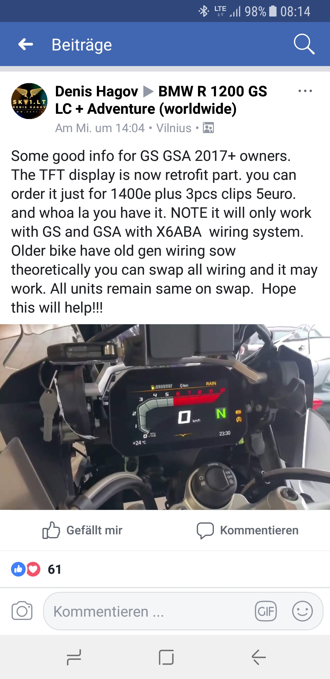

man kann es wohl jetzt doch für alle 2017er nachrüsten - Kosten ca. 1400,- Euro
wird zumindest in der GS Wolrdwide Facebookgruppe berichtet......

Ist X6ABA nicht die Nummer der Verkabelung zu Connectivity selbst? Die Ausstattungsnummer von Connectivity ist 6AB.

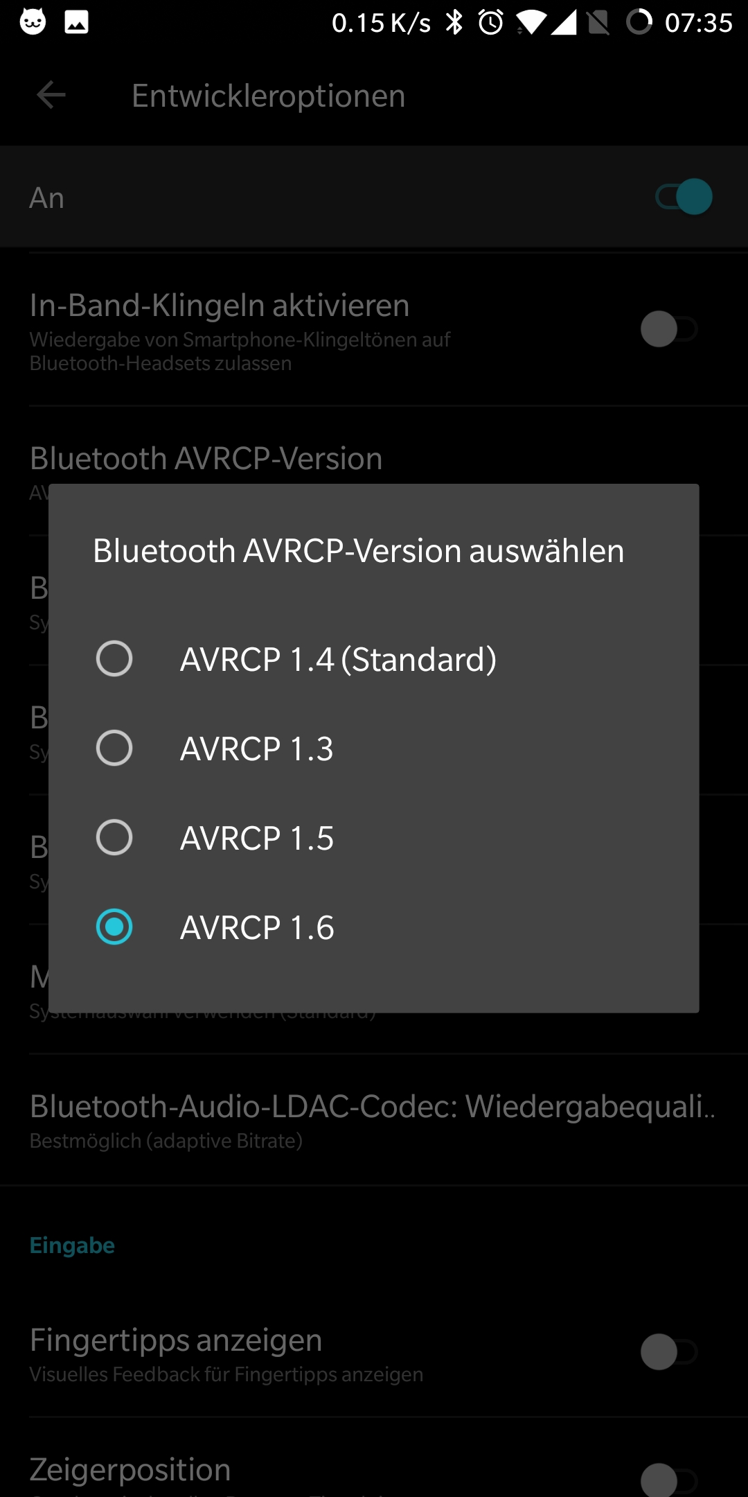

Guten morgen!
Ich hab eine 2018er R1200GSA Rallye mit Connectivity + ein OnePlus 5T Mobil Telefon.
Als ich das Moped bekam und ich es mit dem Telefon koppelte war alles gut (Android 8.0 zu dem Zeitpunkt). Telefonie und Medien (sowohl Spotify als auch auf lokal auf dem Telefon gespeicherte Musik wurde angezeigt und ich konnte sie steuern.
Nun habe ich vor ein paar Tagen das Android 8.1 Update bekommen.
Seit dem funktioniert zwar die Telefonfunktion des Connectivity nach wie vor, allerdings habe ich Probleme mit den "Medien".
Wenn ich mich mit den AVRCP versionen spiele (ich kann am Telefon 4 Versionen einstellen) habe ich mal mehr mal weniger funktion (z.b. 1.6: gar keine Funktion, 1.3 wird zwar ein Titel angezeigt, jedoch kann ich nicht steuern, etc...)
Nun habe ich 2 Fragen:
1) Weiss jemand von Euch, welche AVRCP Version vom Connectivity unterstützt wird? und
2) Reicht es, wenn ich die Version am Telefon umstelle und dann die BT Verbindung neu aufbaue oder muss ich die Verbindung löschen, umstellen und dann neu pairen? <-- dazu werde ich heute selbst ein paar Tests machen - vielleicht hat aber bereits jemand Erfahrung damit
Ich gehe derzeit davon aus, dass es am Telefon liegt (werde es bei Gelegenheit mit einem anderen Telefon auch testen).
Bin für jeden Hinweis dankbar!
