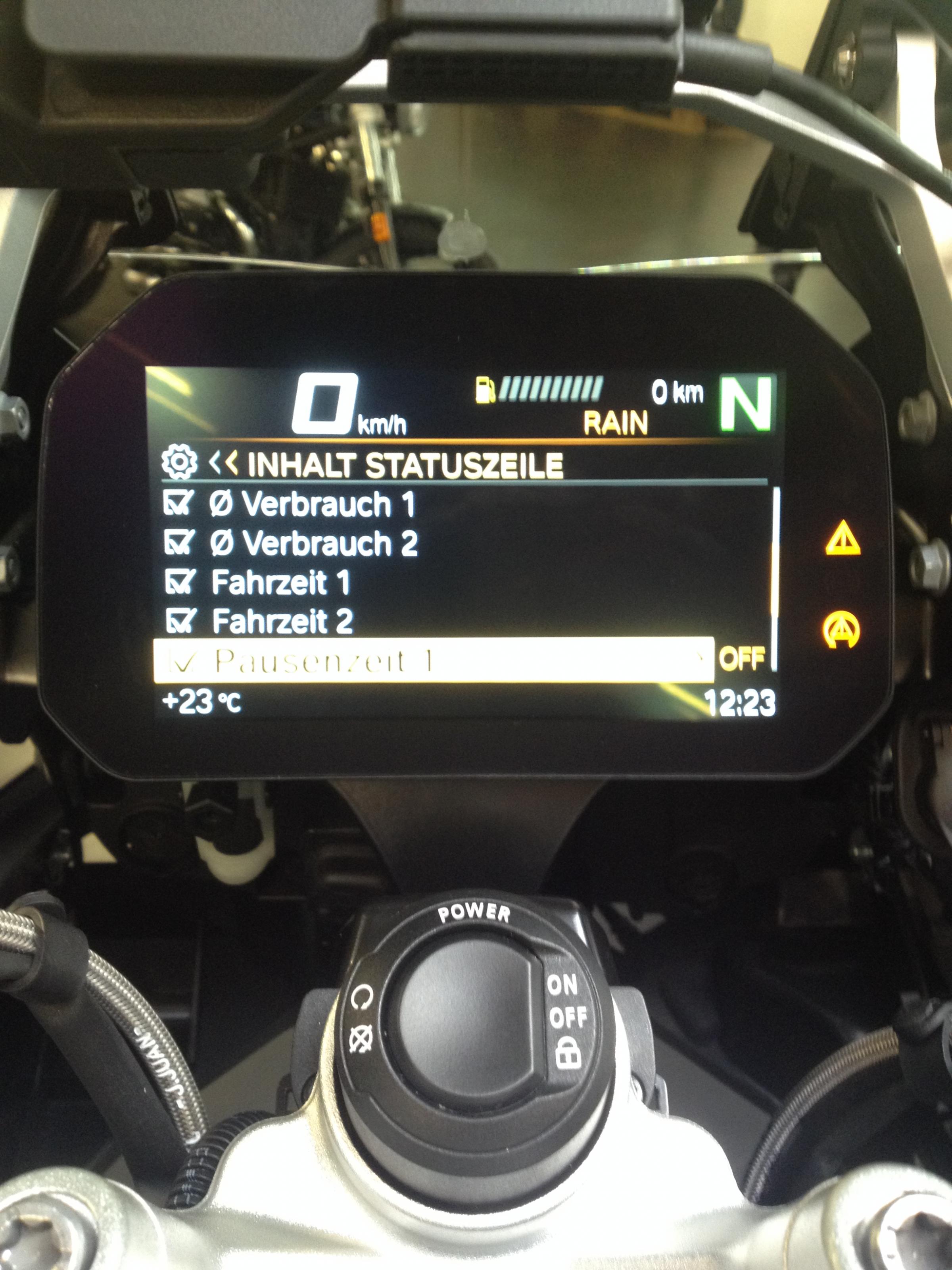

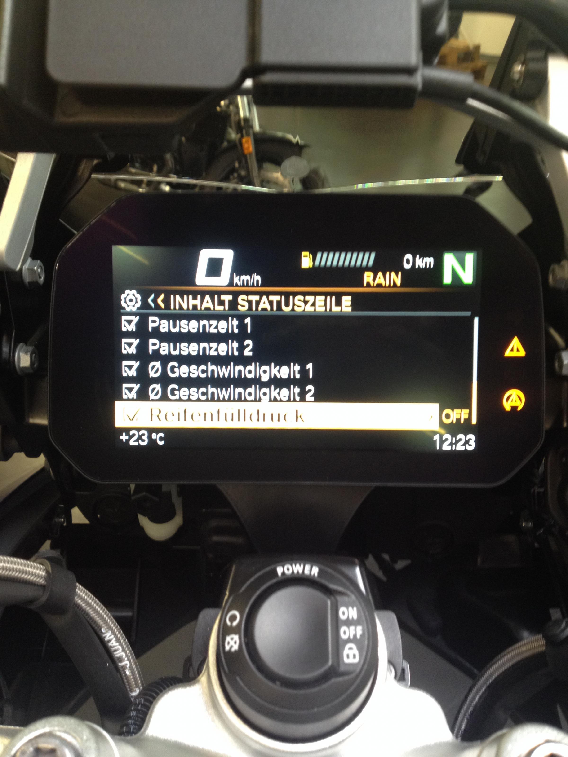

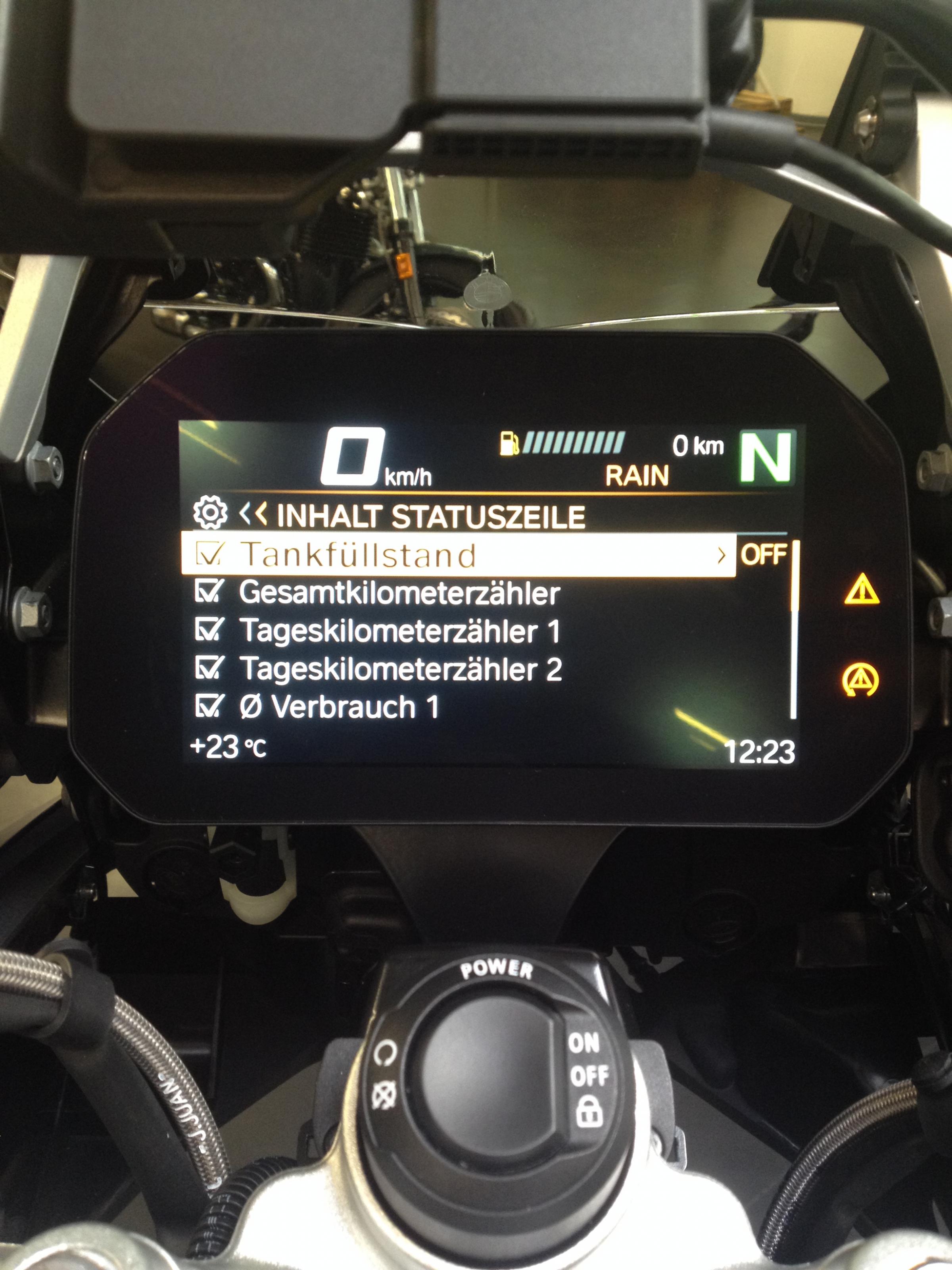

Habe da noch was gefunden in meinen Memoiren...
Als das TFT noch ganz neu war und die erste Maschine beim Dealer stand, habe ich mal so ziemlich alle Menus fotografiert.
Dort gab es bei den in der Statuszeile zu aktivierenden Punkten auch keinen Momentanverbrauch.
Also entweder hat es den nie gegeben oder es gab ihn zwischenzeitlich (ich könnte auch schwören, mein Vorführer hätte das gehabt) und er wurde wieder entfernt aber das Bordbuch nicht angepasst.

Das ist ja schon mal ganz interessant, dass BMW offensichtlich noch nicht so ganz sicher ist, was sie den Kunden an Features bieten möchten, und was lieber nicht. Aber anstatt das Bordbuch zu ändern, wäre es doch viel leichter, den Momentanverbrauch wieder per Software Update zu reaktivieren :-), zumal ich diesen Wert schon vermisse, aber vielleicht gibt's ja noch Mitglieder im Forum, die noch kein Update haben und mal eben nachschauen können....
