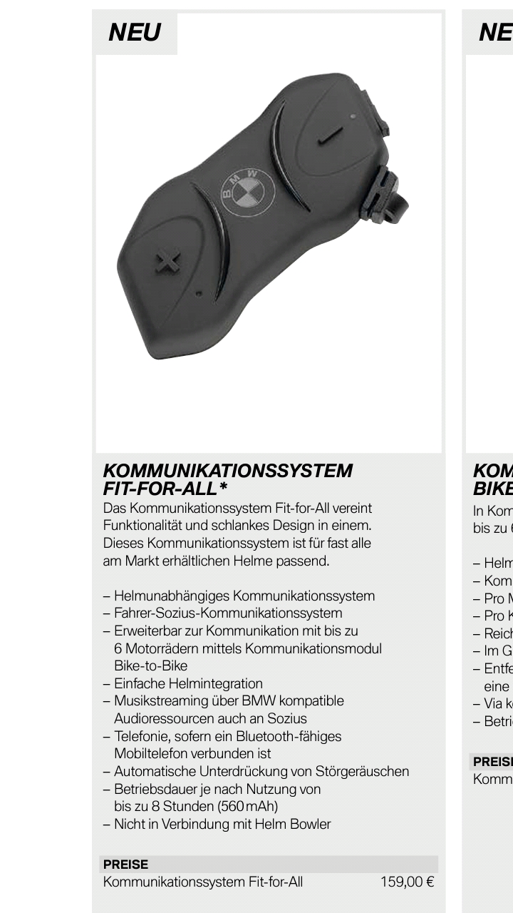

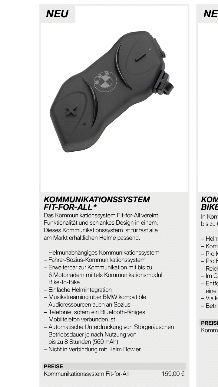

Oh das ist ja ein Sena 10R
Interessant das BMW das jetzt selbst vertreibt. Das Sena 10R kann es, nutze ich selbst und funktioniert tadellos!
Ob die eine eigene Firmware haben? Kann man die Lautstärke über das Drehrad verändern?
Peti
Peti
22.10.2013
8.314
Schland
R1250GS
Kann noch nicht so richtig an das 10R glauben.
Der Preis wäre ja günstiger als bei Sena.
Kann das nicht auch das SMH10R sein?
Gast-15146
Hm könnte sein aber das kann ich mir nicht vorstellen, denn das SMH10R wird doch nicht mehr gebaut oder? Vom Preis müsste es das alte sein, denn alles andere wäre schon merkwürdig.
Peti
Peti
22.10.2013
8.314
Schland
R1250GS
Sollte BMW das Teil auf der Packung gut beschreiben, dann wäre wohl der Hinweis auf den Bluetooth-Standard am aussagekräftigsten.
Ich glaube, das SMH10R hat noch 3.1, das neuere 10R hat schon 4.0.
Ansonsten wüsste ich nicht, wie man die Teile unterscheiden könnte.
Die neueren Lautsprecher erkennt man ja auch nicht ohne direkten Vergleich zu den alten.
Hatte das SMH10R auch schon Radio? Wäre ja sonst auch ein Merkmal, wenn damals nicht vorhanden. Denn die Funktion ist im BMW-Katalog nicht aufgeführt.
Könnte mir schon vorstellen, dass BMW den Einkaufspreis ordentlich gedrückt hat und die Verhandlungen schon seit über einem Jahr laufen. Und bei so einem großen Kunden wird Sena glatt noch mal die alte Serie mit den günstigeren Bauteilen auflegen.
