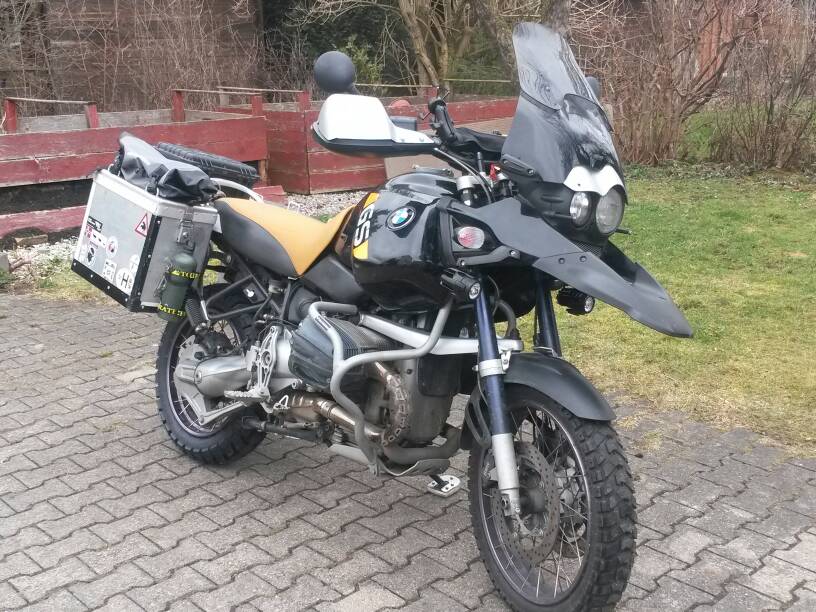

Meine sind nun auch dran, musste an der Halterung noch etwas feilen aber bin zufrieden.

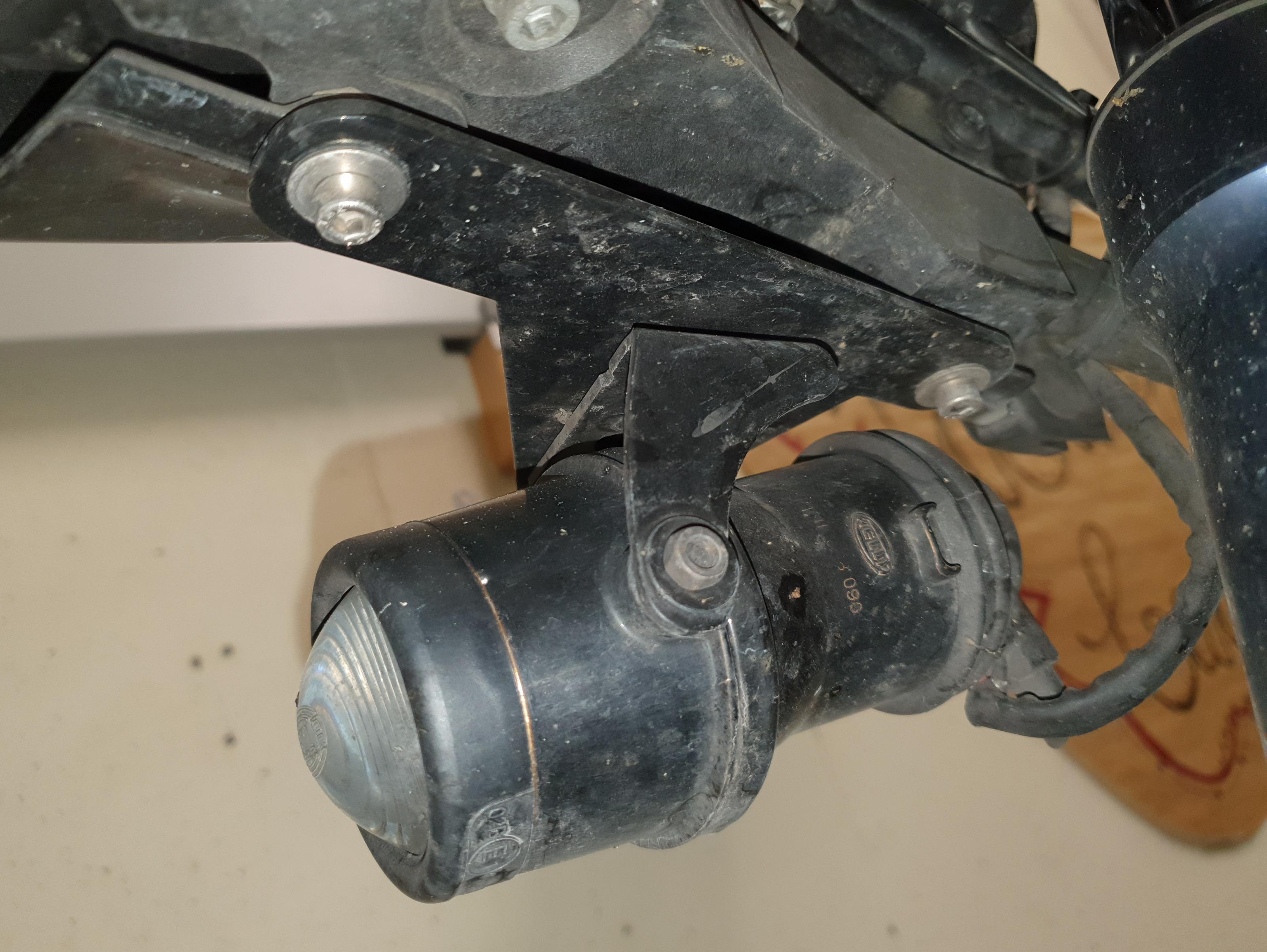

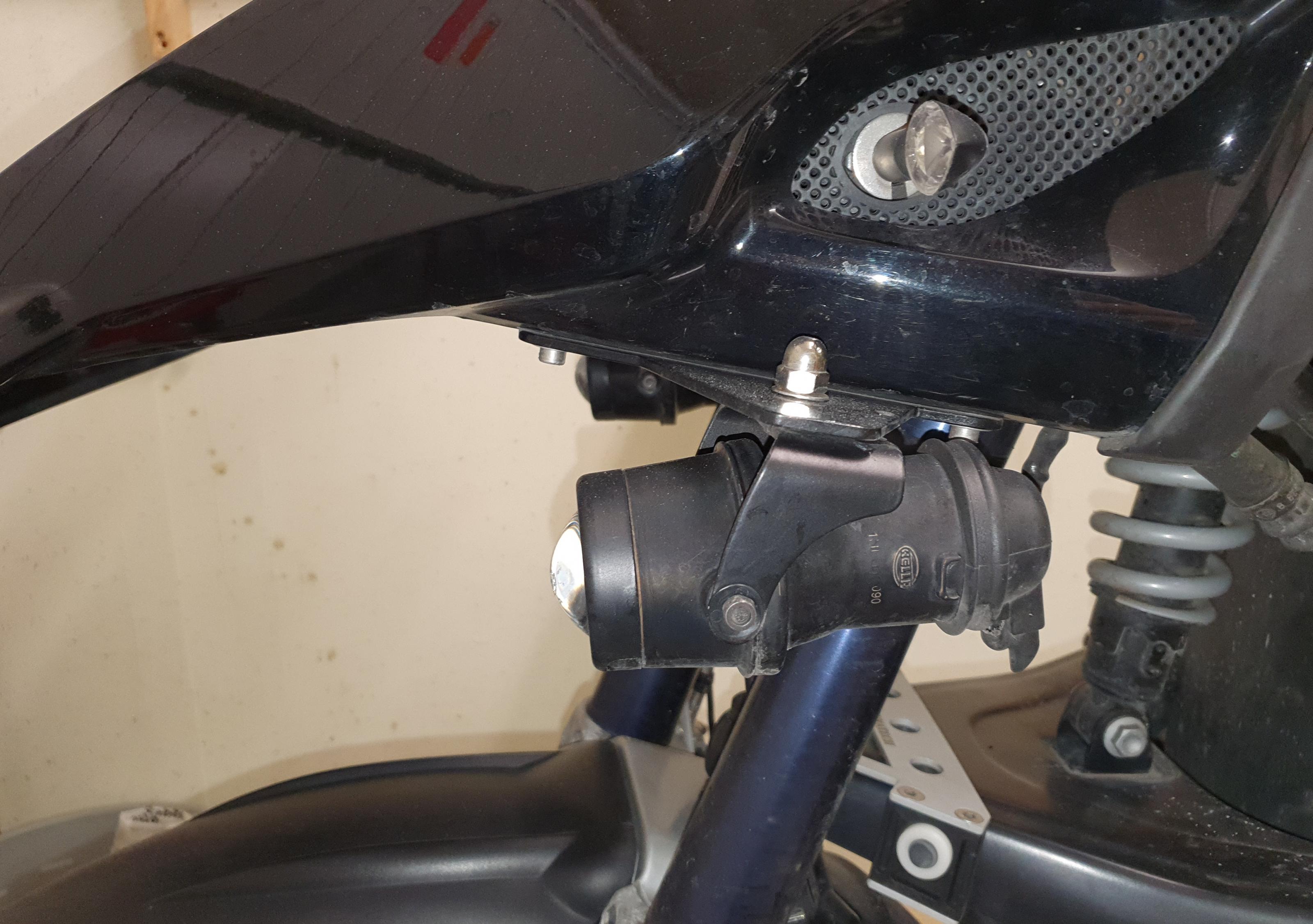

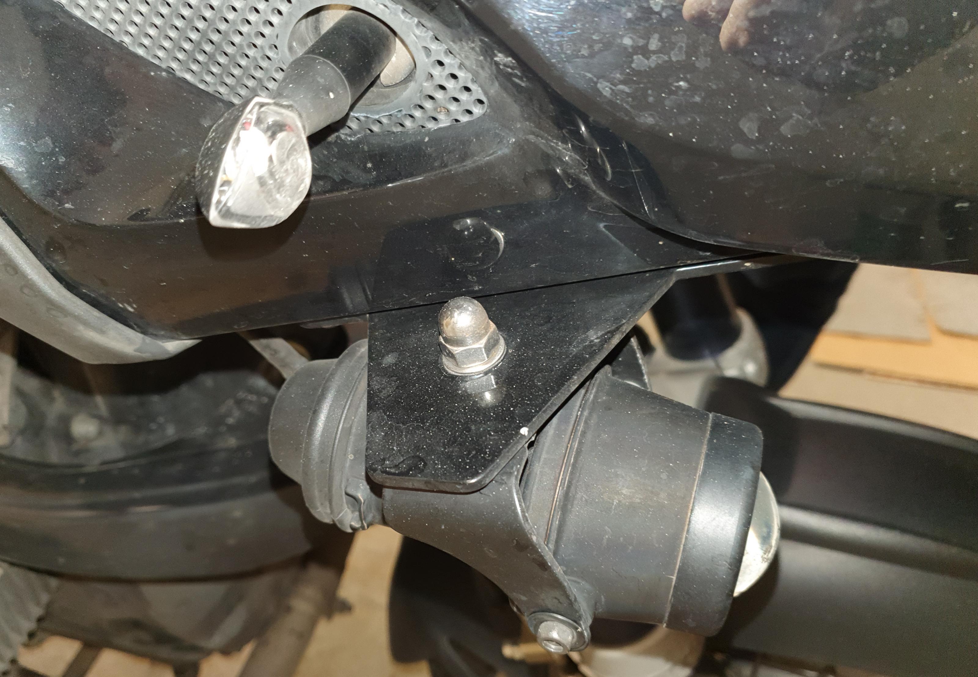

Ich habe für meine Hella-Lampen Halterungen aus 4mm Alu-Blech gefertigt. Einfach, günstig und stabil
