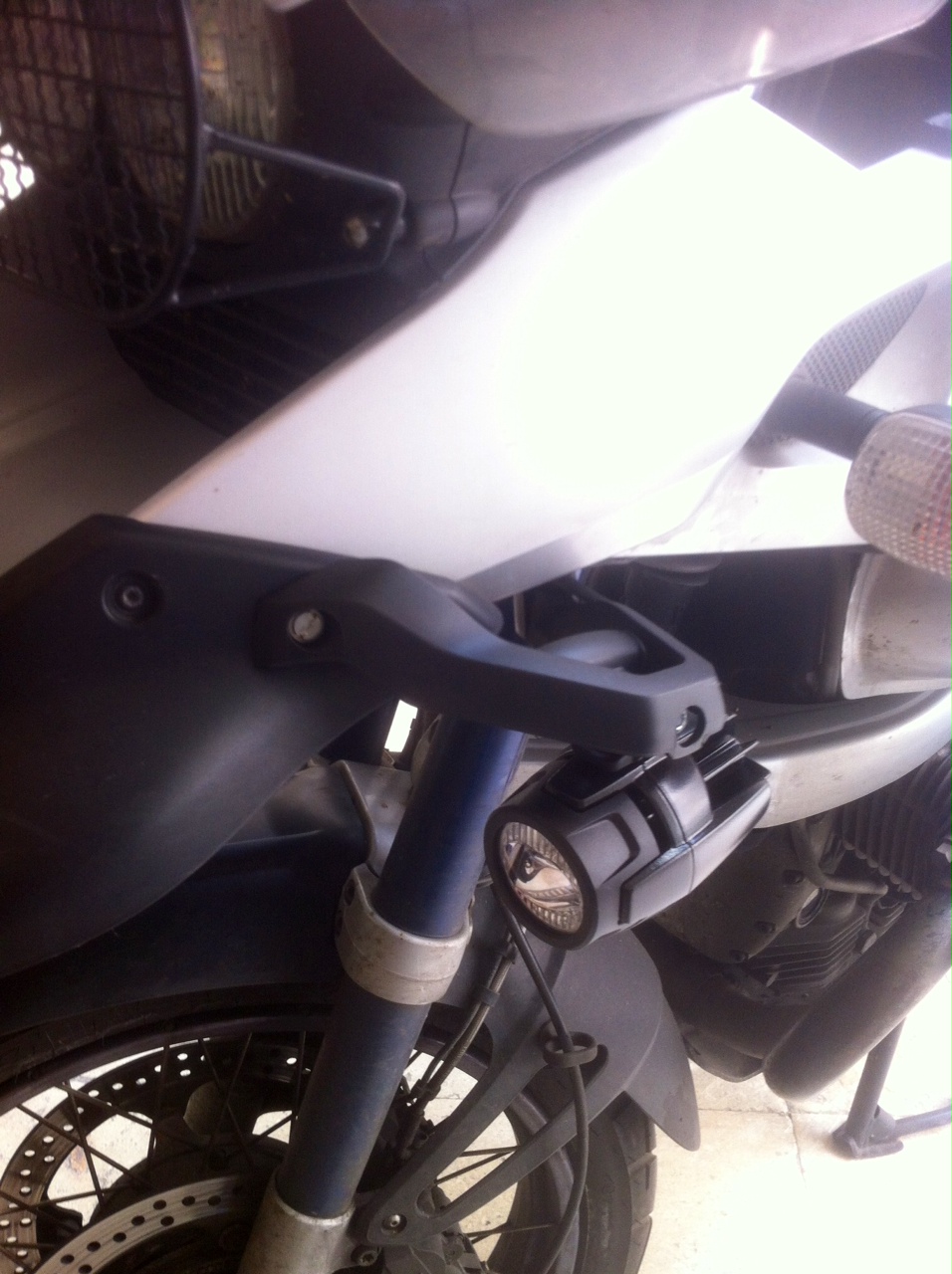

Liebe 1150er ADV-Reiter,

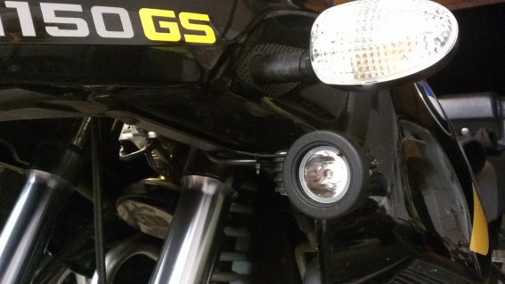

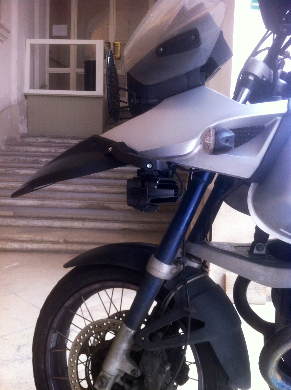

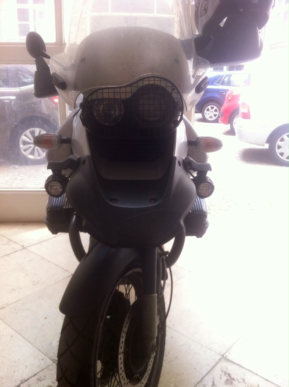

an die 1150er ADV lassen sich - mit der Halterung für die normale 1200er (luftgekühlt) - die BMW LED Zusatzscheinwerfer montieren.
http://static-images.kohl.de/images/418/852/68852.jpg
Diese Halterung passt von den Abständen auch auf die 1150er ADV - mit einigen Distanzscheiben lässt sich die Montage recht sauber durchführen. Kein Schleifen oä notwendig. Gestern bei meiner montiert.
Die LEDs sind wirklich eine Bereicherung bei Nacht, Regen, Nebel etc und kosten pro Stück um die 100,- plus etwa 10 für den Kabelsatz pro Seite. Die Halterungen kommen auf ca 45 pro Seite.

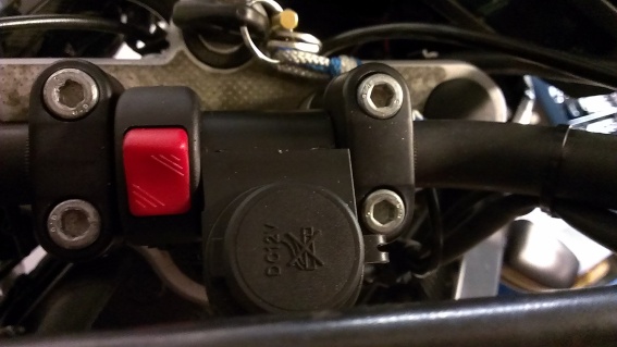

Beim Schalter hat man freie Wahl. Bei mir war der wasserdichte Kippschalter von TT noch dran und funktioniert gut. Jeder andere tut es aber auch.
Insgesamt nicht wenig Geld für beide mit Halterungen, aber wirklich empehlenswert. Hatte vorher einen normalen Zusatzscheinwerfer von TT drauf. Der war im Vergleich wie eine Kerze.
By the way: Für alle, die sich die ganz neue ADV - wie ich - nicht leisten können, bleibt als Trost, dass man die gleichen Zusatzscheinwerfer hat. Und sie leuchten wirklich gut aus.

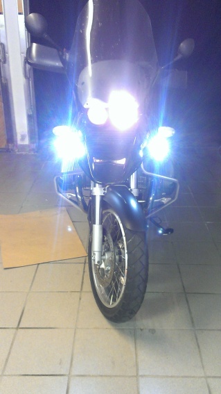

Mach mal 'n Nachtbild von der Fahreposition her. . .

Genau, stell mal ein paar Bilder ein:wavespin:

Schalter von Luise (nicht Wasserdicht, geht aber trotzdem!12.-€)

Hallo Mac,

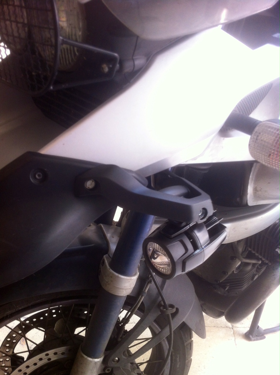

Vielen Dank für den tollen Tipp. Aber auf dem ersten Foto (das wo man die rote zwölf hunderter sieht )ist zu erkennen dass die Halterung seitlich am Schnabel befestigt wird. Bei der 1150 Adventure werden die Lampen meines Wissens unter dem Schnabel montiert. Dort befinden sich zwei Schrauben an einem Blech. Könntest du bitte ein Bild einstellen wie du die Lampen an deiner elf fünfziger montiert hast? Vielen Dank im Voraus
Gruß FLB
mac1-2-3
mac1-2-3
27.09.2011
474
R 1150 GS Adventure
Hallo Mac,
Gruß FLB
Hallo FLB!
Die original 12er-Halterung, die ich verwendet habe (und die auf dem Foto zu sehen ist), wird auch bei der 1150 Adv an einem Montagepunkt seitlich und am anderen unter dem Schnabel montiert. Geht bei der 1150 Adv deshalb ohne weiteres, weil sie die Schnabelverbreiterung hat. Diese Verbreiterung hat zwei seitliche Montagepunkte am Schnabel. An einen dieser beiden (genauer: an jenem, der näher zum Tank ist) montiert man die genannte 12er Halterung seitlich (andere Schraube, Distanzscheiben). Der andere Aufnahmepunkt ist unter dem Schnabel - ergibt sich aufgrund der Distanz dann von selbst.
BG,
Mac
PS: Kommen den original der 1150er Adv sehr nahe, aber nicht ganz so klobig und leuchten um Welten besser aus.
Da sie an der 12er Adv (neu) und der 800er Adv drauf sind, halten sie Vibrationen gut aus - mit den Kunstoffhalterungen sollten es jedenfalls passen.

Klasse! Danke für die Fotos! Jetzt habe ich verstanden wie die Lampen befestigt werden. Trotz des Preises sehe ich in diesen Lampen eine recht ordentliche Lösung. Hätte mir fast die von touratech geordert. Original BMW ist natürlich schöner.
:cool:
Danke nochmals!
P.S.: falls Du durch Zufall mal Bilder von der Fahrbahnausleuchtung hast stelle Die Bitte auch rein :o
