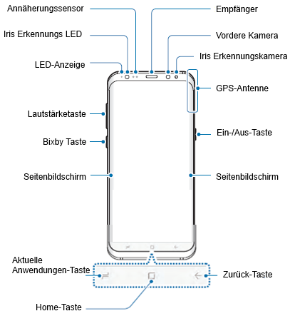

Bei mir ist folgendes aufgefallen:
Die erlaubte Geschwindigkeit bei z.B. 100km/h auf 70 km/h kommt relativ spÀt (da bin ich schon in der 70er Zone es wird aber immer noch 100 km/h angezeigt)
Meine Konfiguration:
Samsung Galaxy S7, BMW ConnectedRide Cradle (neueste Version), BMW R1250GS HP
Meine Freundin fÀhrt eine FahrzeuglÀnge + Sicherheitsabstand von 3 bis 5 Meter vor mir her.
Sie hat eine Samsung Galaxy S7, BMW Connected App, BMW F850GS (ihr Handy ist der Tasche)
Die Connected App auf beiden Handys haben die gleiche Versionsnummer (aktuelleste) und alle notwendigen Berechtigungen sind bei beiden Aps gesetzt.
Bei ihr schaltet wird relativ zeitnah, also zeimlich genau, die erlaubte Geschwindigkeit angezeigt.
Bei mir hinkt das manchmal etwas nach (nicht immer, meistens funktioniert das so wie es sein muß).
Es scheint so, das die Ortsbestimmung beim Einsatz mit dem Cradle irgendwie trÀger erfasst wird.
FĂŒr eine genaue Standortbestimmung ist die Anzahl und die SignalqualitĂ€t der momentan zu empfangenden GPS-Satelliten von Bedeutung. Die Ausrichtung der im Smartphone eingebauten GPS--Antenne spielt dabei eine wesentliche Rolle. Die Antenne hat im besten Fall freie Sicht zum Himmel.
So können zwei baugleiche Handys mit unterschiedlicher Ausrichtung und/oder Teilabdeckung des Antennenbereiches durchaus unterschiedliche Reaktionen bei der Bestimmung des Standortes zeigen.
Falls bekannt ist wo im Smartphone die GPS-Antenne verbaut ist, kann man bei der Montage darauf RĂŒcksicht nehmen.
Im Netz sind Infos ĂŒber den Einbauort der GPS-Antenne zu finden.
