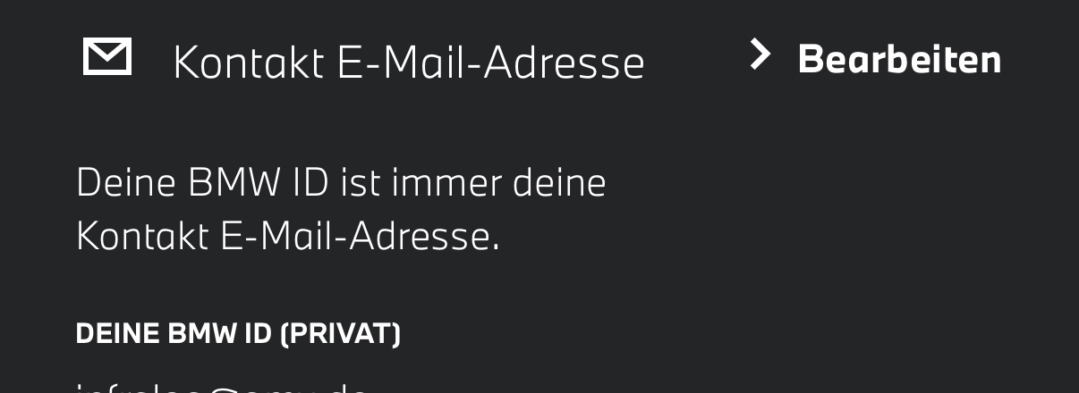

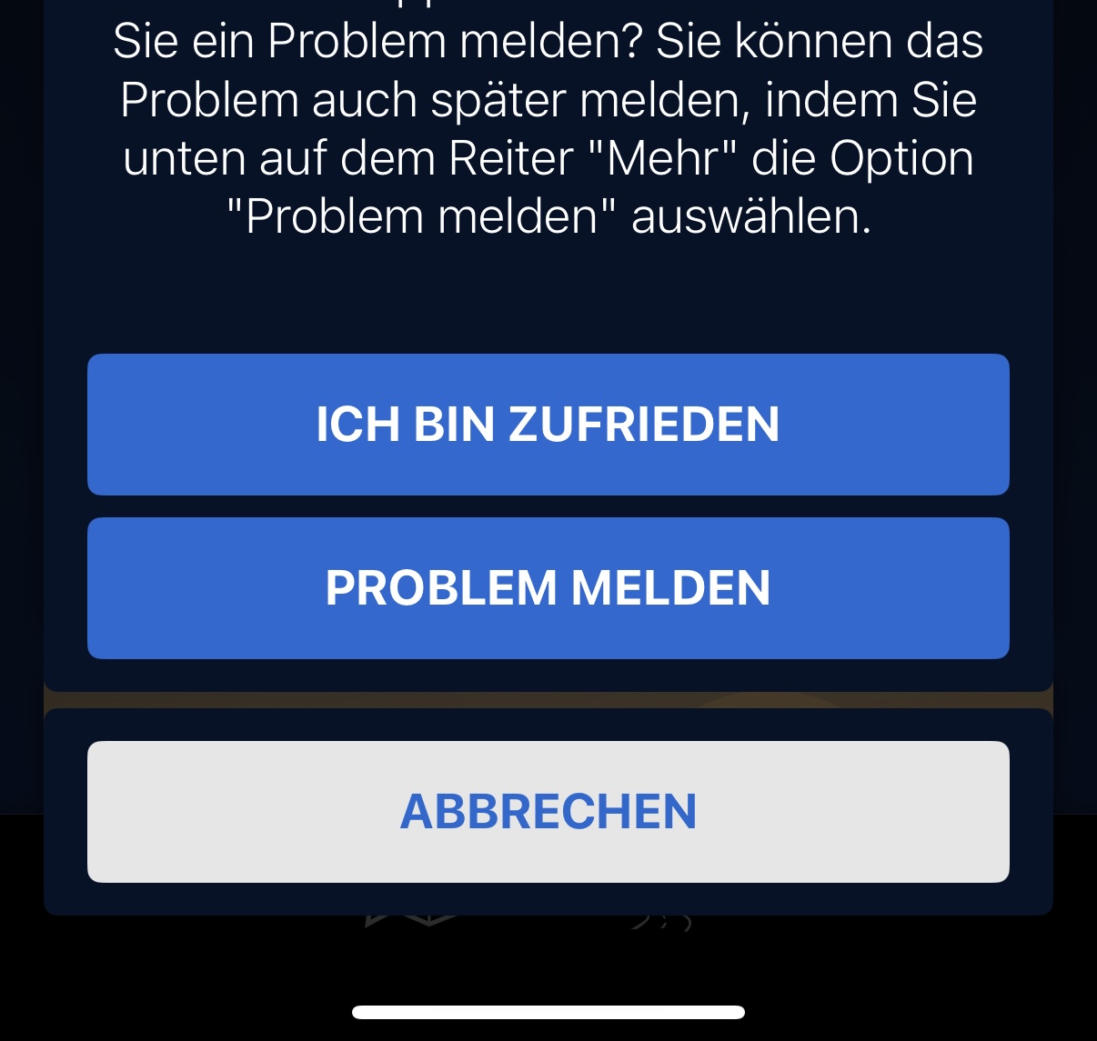

Hatte schon jemand folgende Nachricht:
Ich wollte natürlich direkt ein Problem melden, dafür müsste ich aber meine Mailadresse in der App eintragen, so heißt es.
In der App steht dazu Folgendes:
:fragezeichen:
