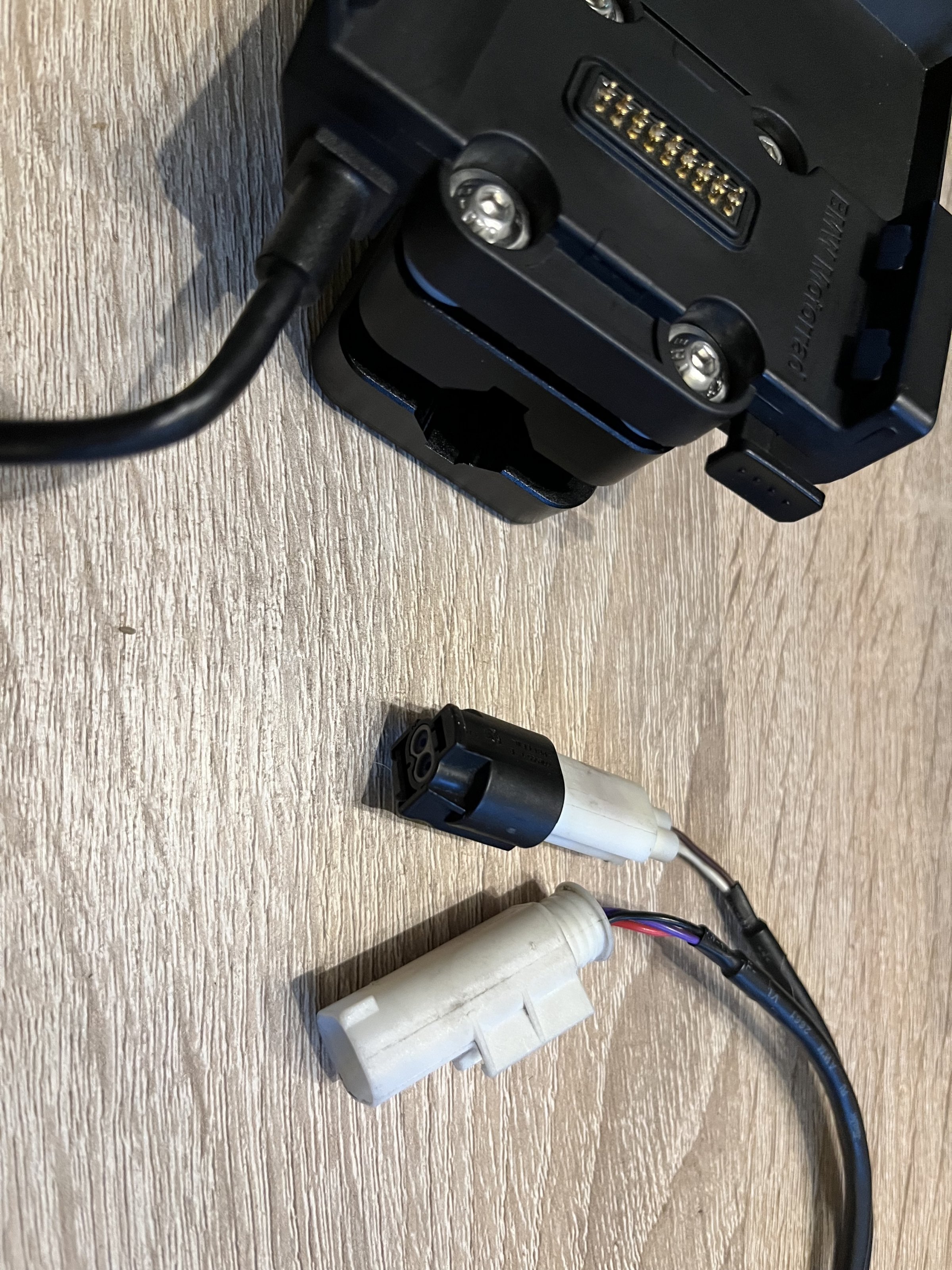

Hy zusammen,
ich habe mal eine Verständnis frage. Ich habe mir einen gebrauchten BMW Motorrad Navi Halterung (Mount Cradle) gekauft. Werden die beiden Stecker einmal in mein vorhandene Bordsteckdose gesteckt und der andere in den Stecker der vorher in die Bordsteckdose ging?. Mich irritiert das ein Stecker 2 Kabel hat und einer 3.

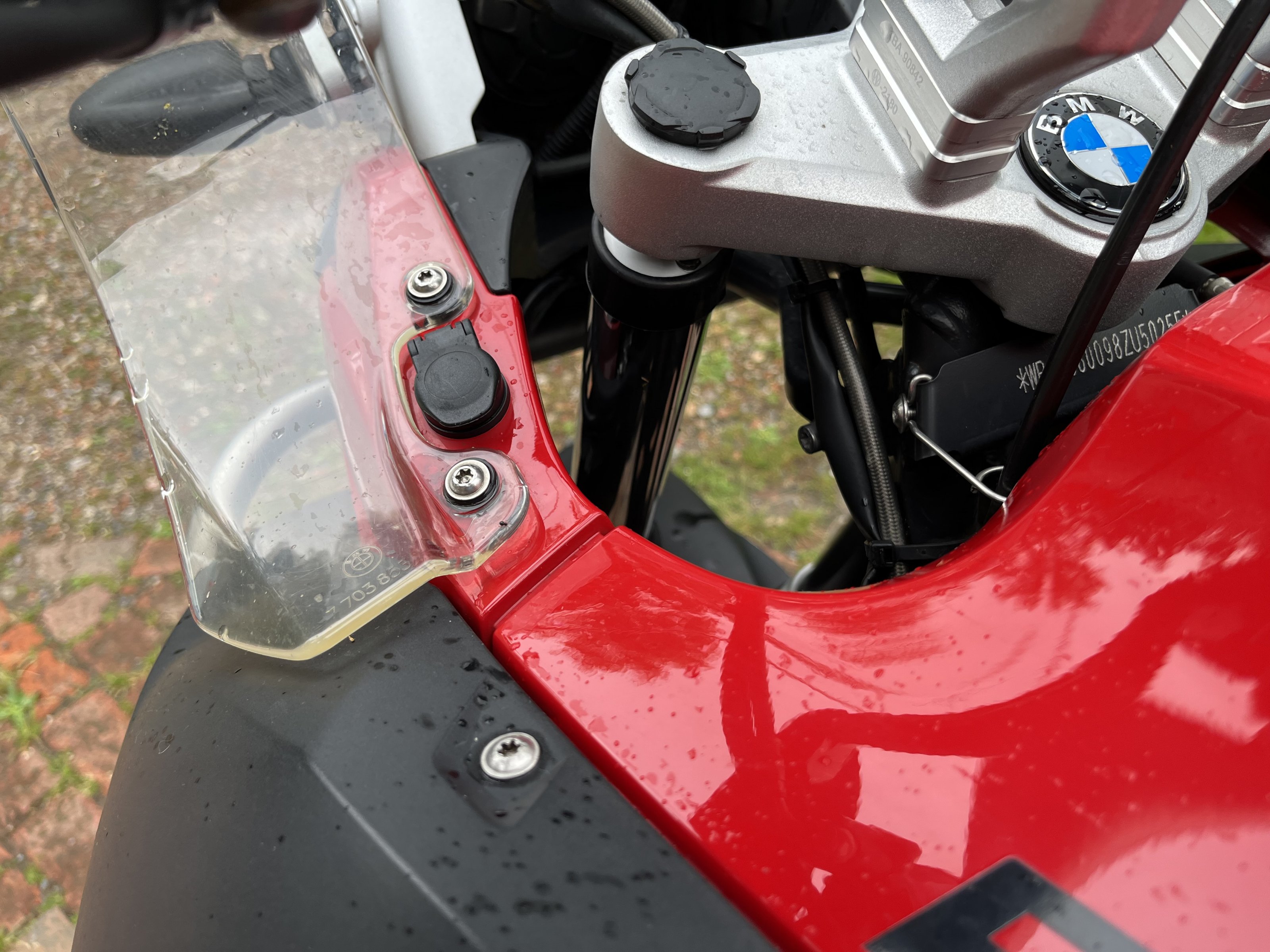

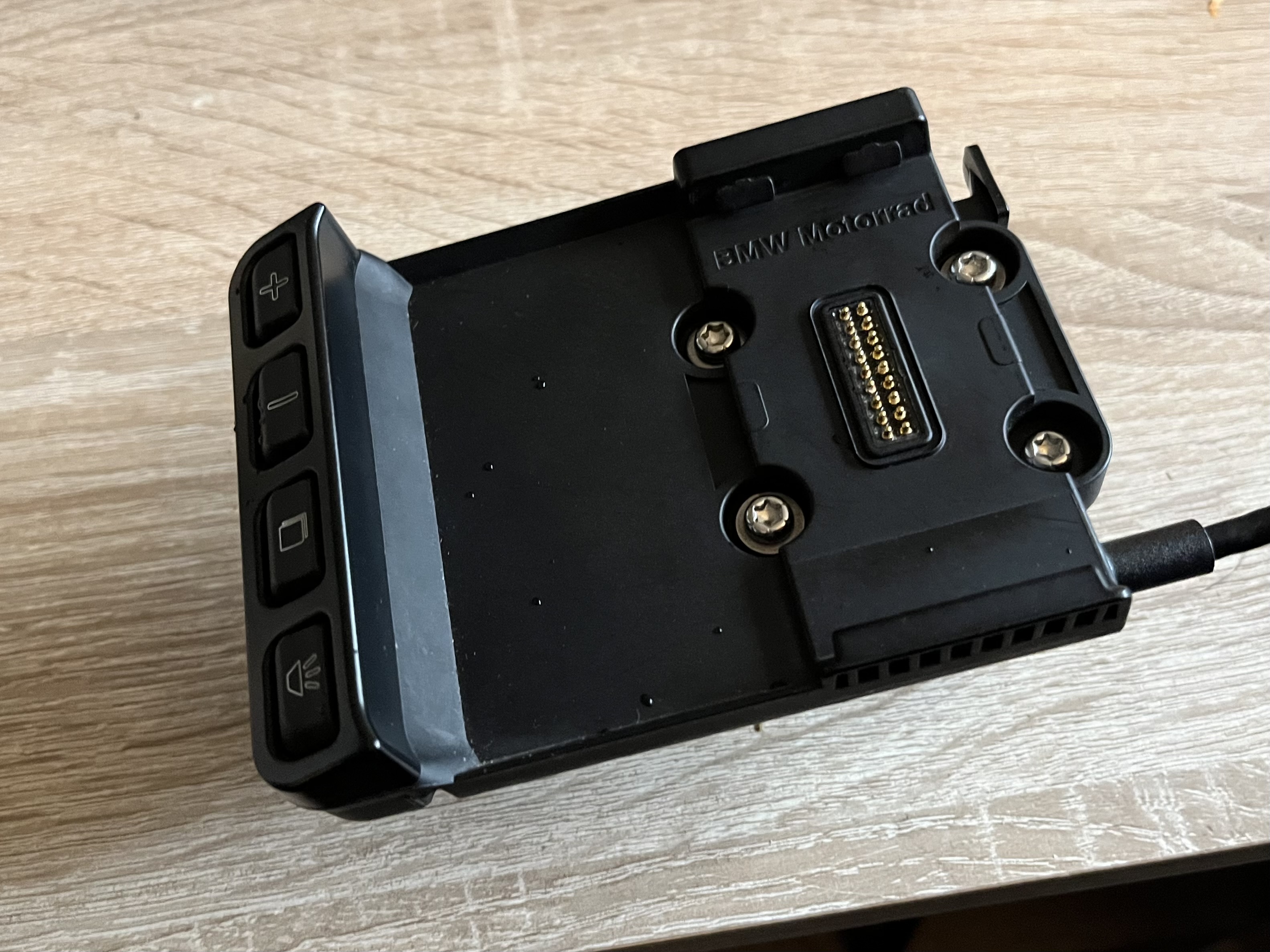

Da man deine Nachrüstung auf dem Bild nicht wirklich sieht, gehe ich mal davon aus, dass du die Halterung mit den vier Tastern hast (da du ja keine SA272 hast). Dann Must du den einen Stecker an die Spannungsversorgung und den anderen an die Beleuchtung anschließen (du willst ja die Tasten auch im Dunkeln sehen).

Ja das ist der mit 4 Tasten da soll allerdings ein CarPlay Gerät rein also die Tasten benötige ich nicht. Dachte ob das Kabel wegen y an die bordsteckdose im Cockpit kommt

Beim dreiadrigen Kabel dürfte es sich um den Cartoolstecker (Stromanschluß) handeln, das zweiadrige ist für den Audioausgang.

Danke
