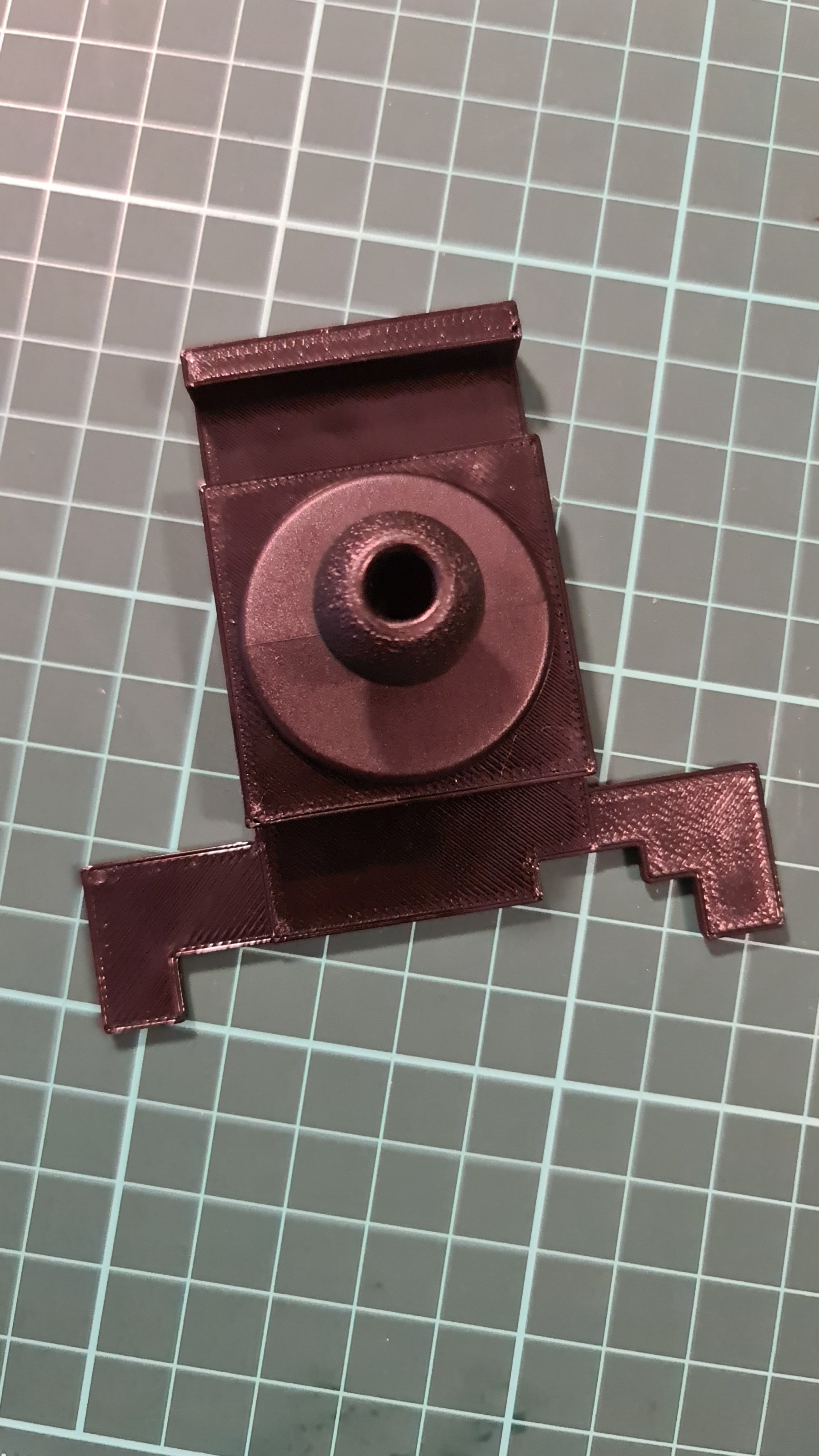

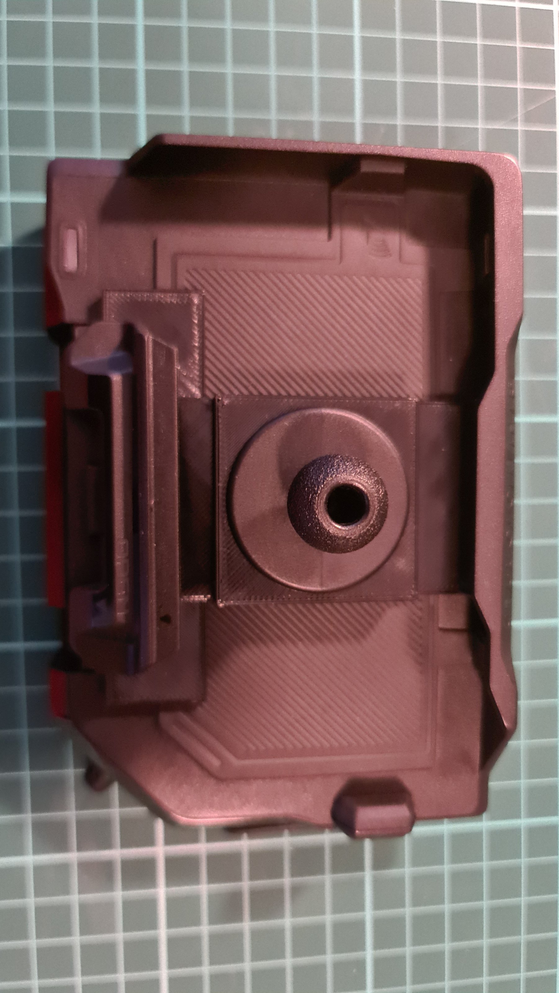

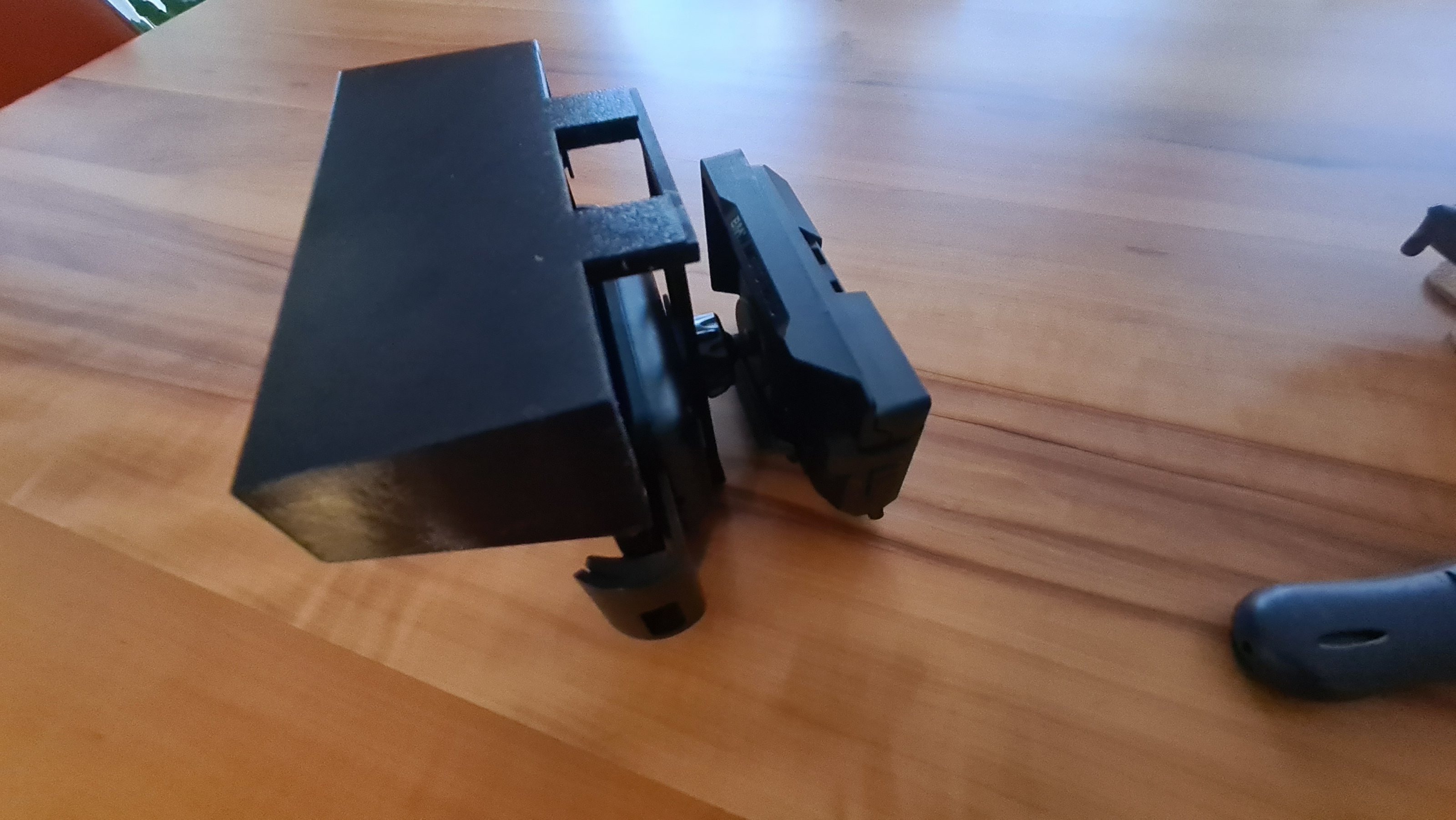

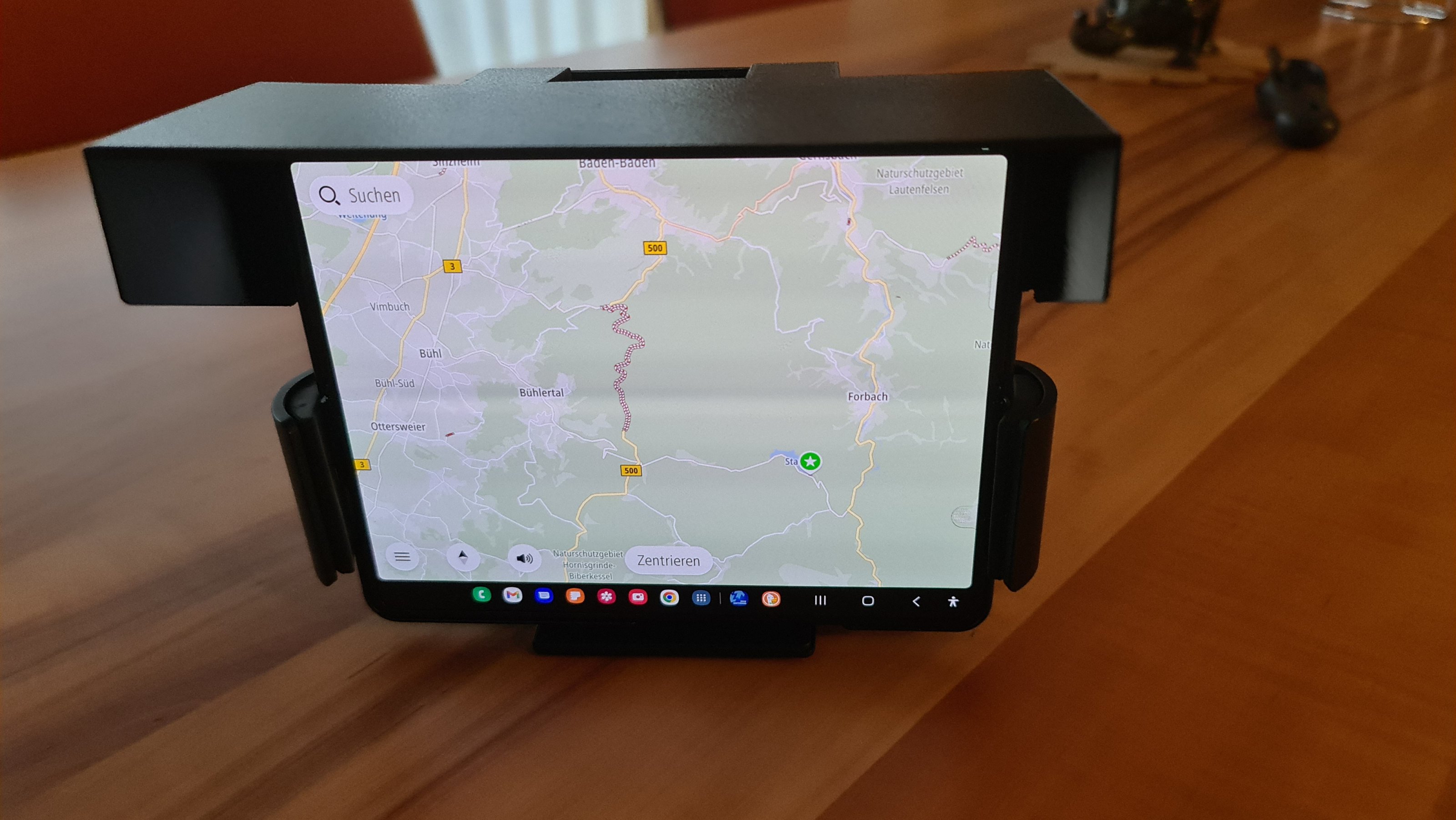

Hat das Teil schon jemand komplett zerlegt? Sind die Schrauben zum Öffnen unter dem Gummipad vorne?
Mein Handy ist leider zu gross, überlege mir mit dem 3D-Drucker was zu basteln.

Schon zerlegt und kenne nur die Schrauben hinten. Das Gummipad würd ich erstmal ned anfassen, da muss irgendwo die Antenne zum drahtlos Laden drunter sein

Ja, den Gummi abmachen hab ich mich auch noch nicht getraut.:bounce:
Quick and dirty:
