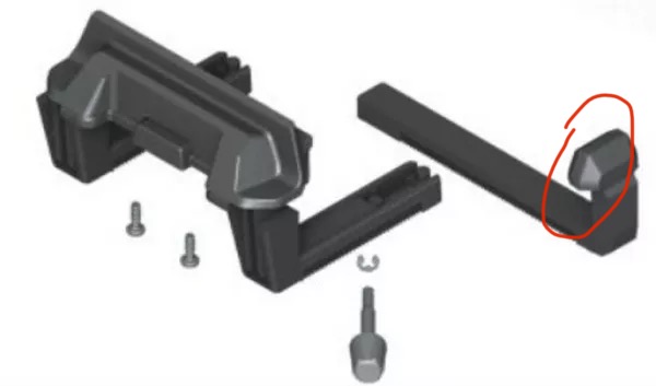

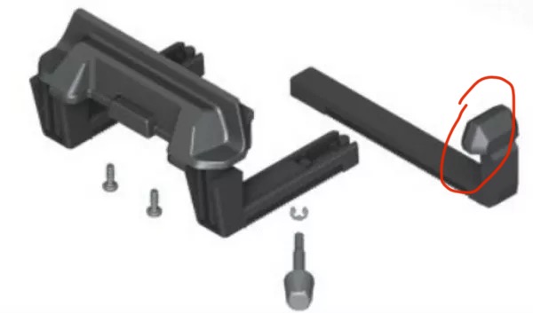

Ich habe mal eine Frage zu den gebrochenen Bügeln. Bei denen, bei den die Bügel gebrochen sind, waren es die Cradle mit der Teilenummer 77521691964 oder 77521542248?

Naja da ist die Frage was beim Händler an Rückmeldungen ankommt. Daher die Frage an die Nutzer direkt.

Haben Cradle beider Teilenummern in Verwendung. Sind völlig identisch, auch deren Haltebügel.
Ich meine, daß in irgendeinem Thread mal erklärt wurde warum es zwei ET-Nummern gibt, hatte irgendetwas mit einer Exportversion zu tun. Bin mir da aber nicht mehr sicher.
Bei unseren Cradle die Haltebügel ausgebaut und mit etwas Silikonfett versehen. Seither laufen sie "ruckfreier". Achten auch darauf, sie mit nicht zuviel Gewalt gerade nach unten zu ziehen.

… dafür habe ich das Teil nicht einmal auseinander gebaut, etwas Silikon-Spray an den Steg, dann den Bügel ein paar Mal rauf und runter, seitdem läuft das Teil wie in Butter 👍🏻

Schön das es das Ersatzteil gibt und man nicht das ganze Cradle ersetzten muss. Und auch klasse das es von einigen hier die Reparaturanleitung eingestellt wurde. Nach dem Einsatz von Silikonfett mittels Wattestöbchen funktioniert es sogar besser als bei der Ausieferung des Cradles.

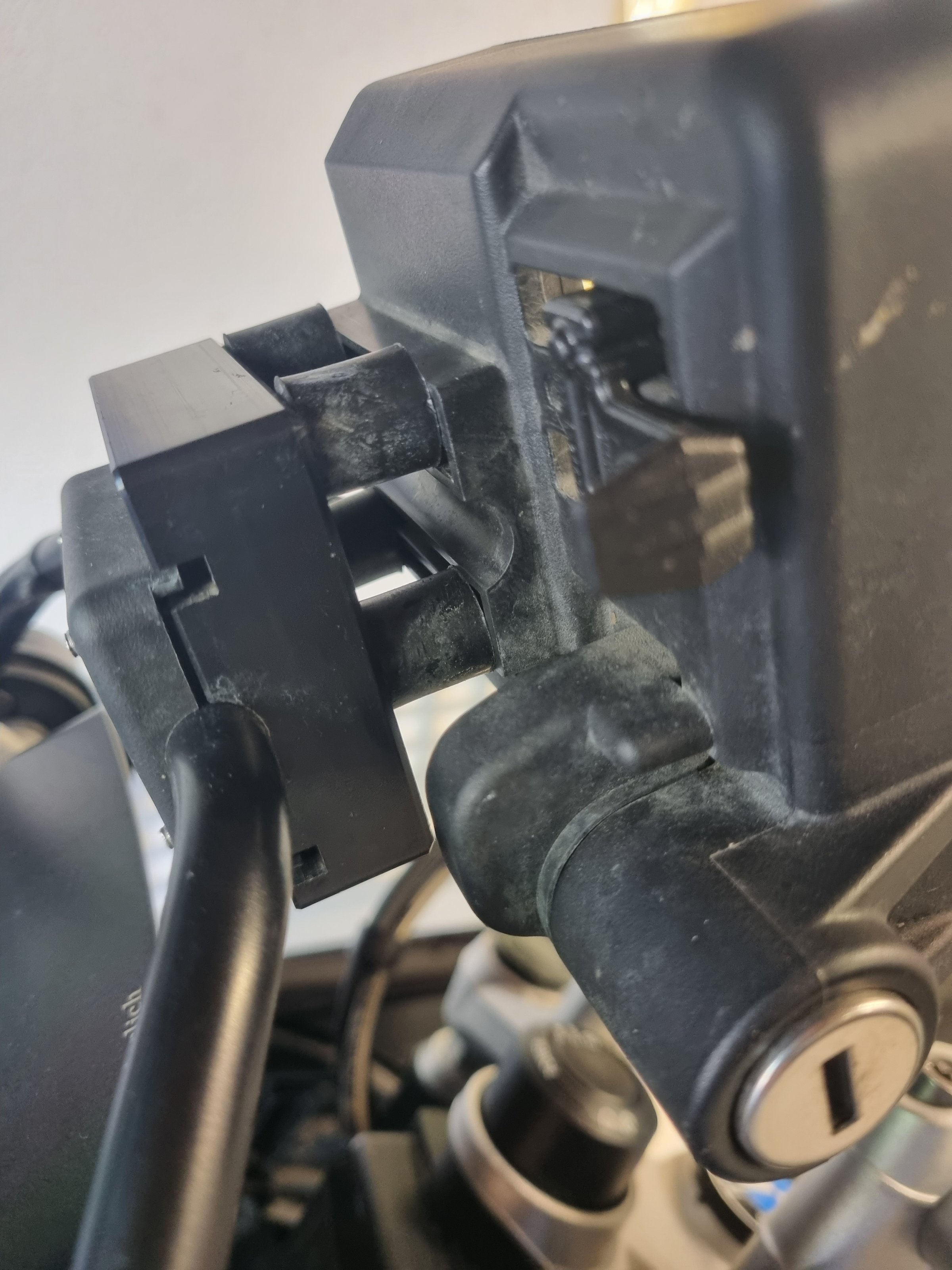

Das Thema hat mich nicht so recht losgelassen, zumal mein Samsung Galaxy S 21 plus auch einen Bildstabilisator hat.
Dabei auf Gummipuffer/Schwingungsdämpfer gestossen. Mir welche mit M4-Gewinde beschafft und montiert. Bin gespannt wie sich das in der Praxis bewährt.

Wie ist denn die Erfahrung mit der Sicht auf das TFT? Ist die unbeeinträchtigt?

Kommt auf die Sitzposition an. Wegen der zerstörten Kameras brauchst Du nur mal in einem Apple-Store in der nächsten Großstadt nachfragen. Die können ein Lied davon singen und Garantie wird es darauf nicht geben. Hängt aber auch immer etwas vom Telefon ab. Die ruggedised oder Outdoor Geräte (z.B. Samsung Galaxy Xcover) sind da wohl etwas härter im Nehmen. Das Xcover in der 5er Version ist momentan sehr günstig zu bekommen, da es das 6er schon ein paar Tage gibt. Sollte für den Zweck der Navigation ausreichen und ist (aus eigener Erfahrung) sehr stabil, auch die Kamera. Würde ich mir sofort wieder kaufen, wenn ich Bedarf hätte.

Hallo Alfred,
ursprünglich verdeckte schon der Navigator 6 beim mir leicht die Sicht aufs TFT. Habe wie man auf dem Bild sieht noch einen Adapter montiert, welcher die Haltung gut einen Zentimeter in der Höhe versetzt. Eine Beeinträchtigung der Sicht auf das TFT ist jetzt nicht mehr vorhanden. Zusätzlich kann die kompletter Halterung auf dem Navibügel nach oben verdreht werden.

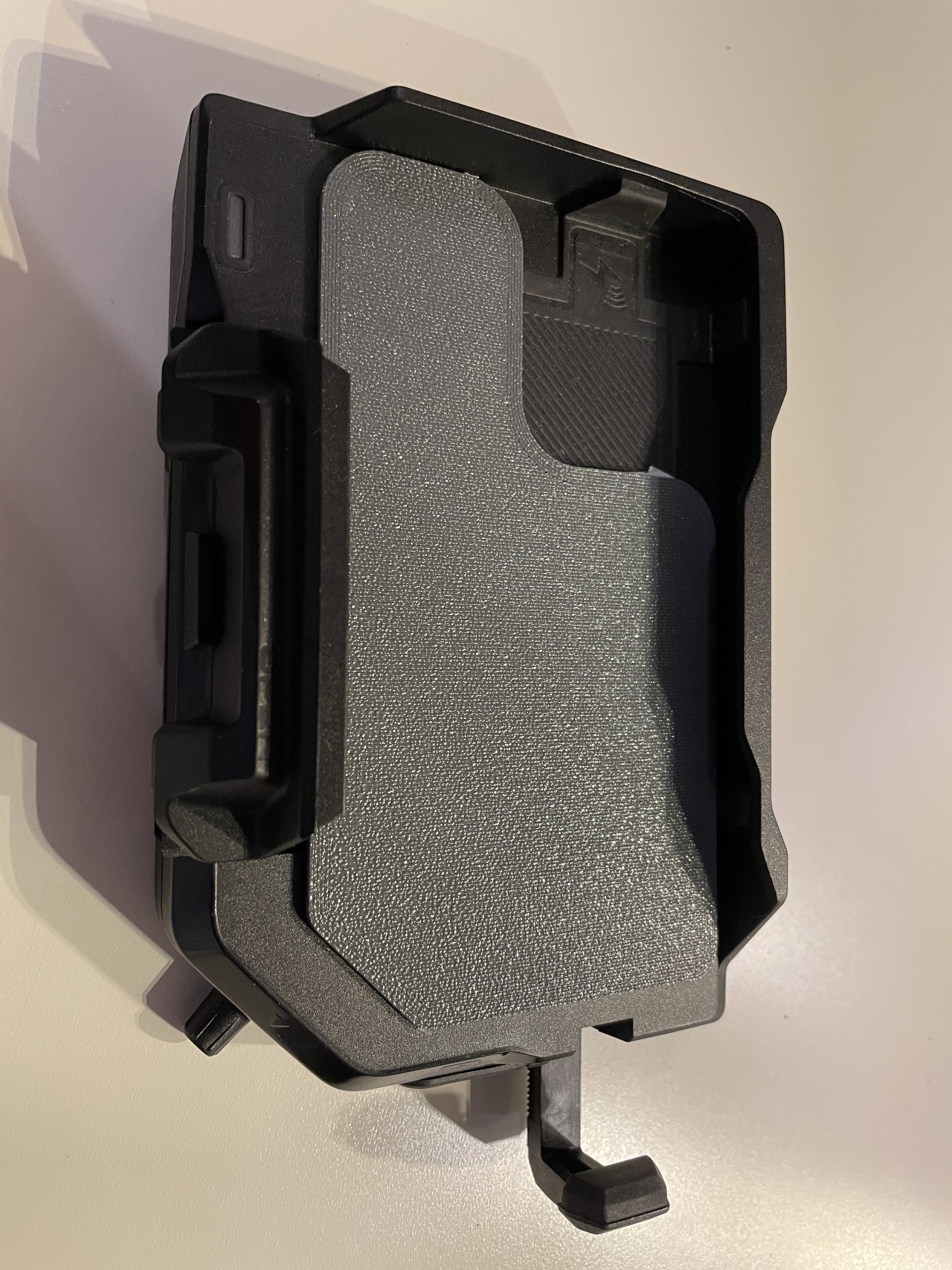

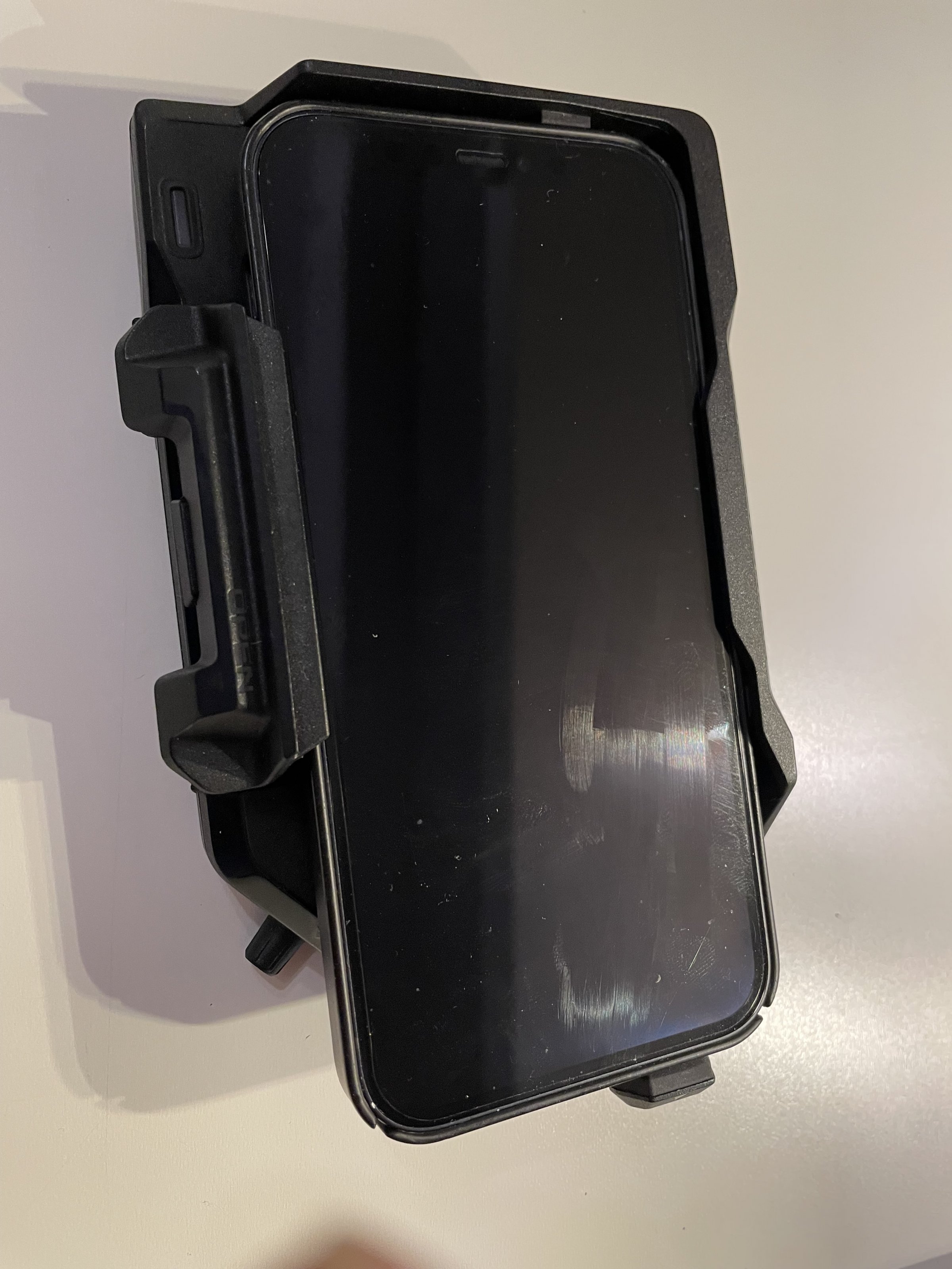

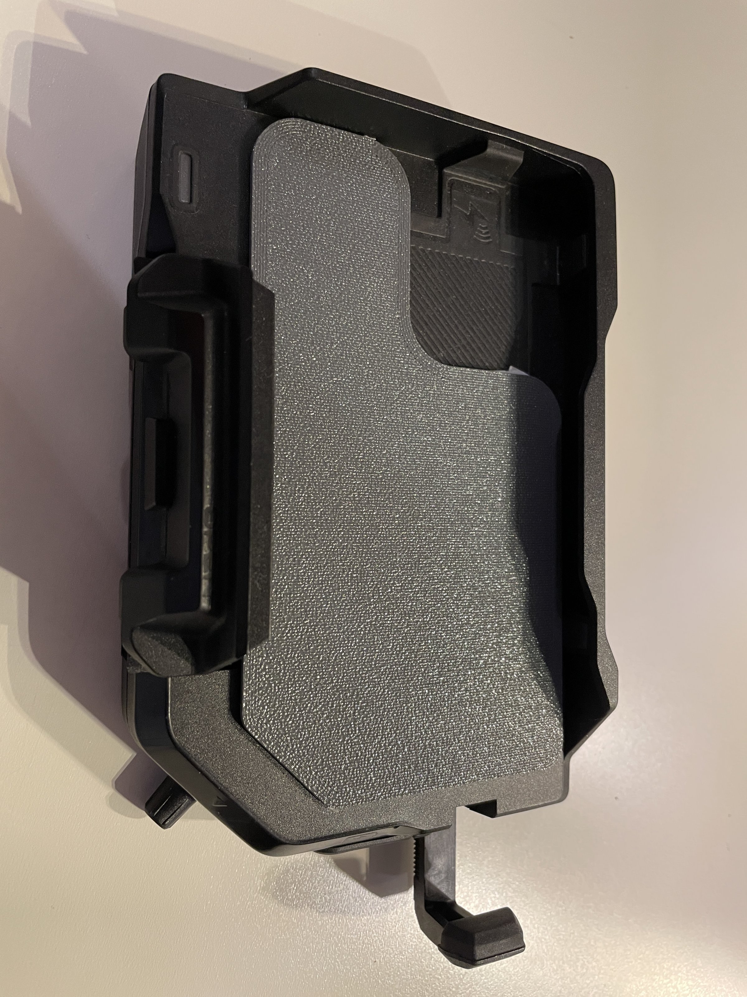

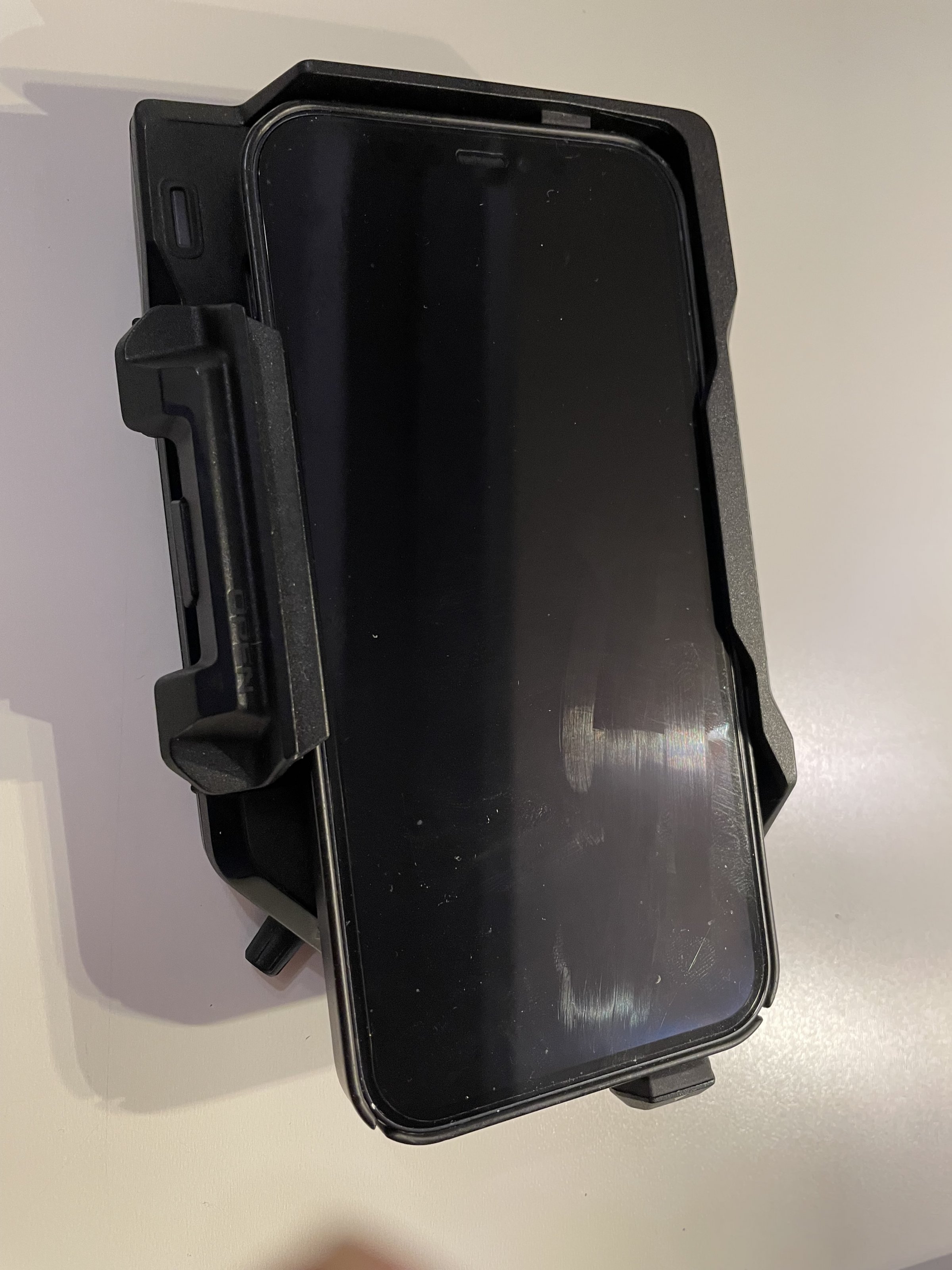

Ich nutze meine IPhone 12 jetzt schon seit April im Cradle und bin bisher damit über 6000 KM gefahren, Saarland, Grand Est, Normandie, Sauerland, Nordseeküste. Bis auf ein Reset nach einem Update von Apple, leider durfte ich danach auch alle Karten neu downloaden, funktioniert alles bestens. Sowohl mit den Cradle und der Bedienung über das Drehrad als auch an dem Iphone.
Das einzige was mich immer gestört hat war die Tatsache das es nicht ganz flach aufgelegen hat wegen der vorstehenden Kamera. Bei Thingiverse habe ich jetzt aber eine Vorlage für den 3D-Drucker gefunden mit der dieser Höhenunterschied ausgeglichen wird. Musste sie zwar etwas dünner herstellen aber jetzt passt alles wunderbar in das Cradle.
Gruß Dicker Onkel
