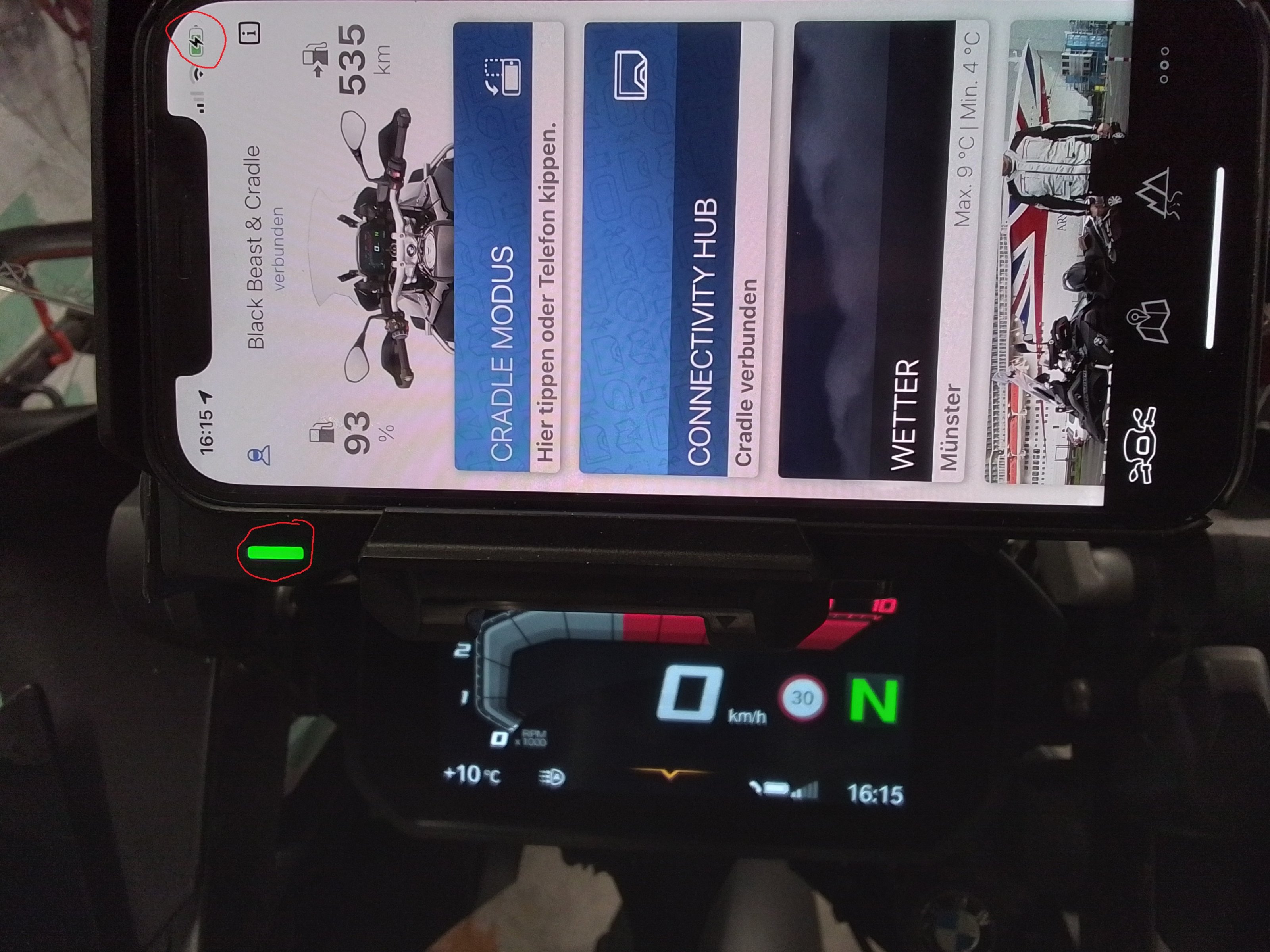

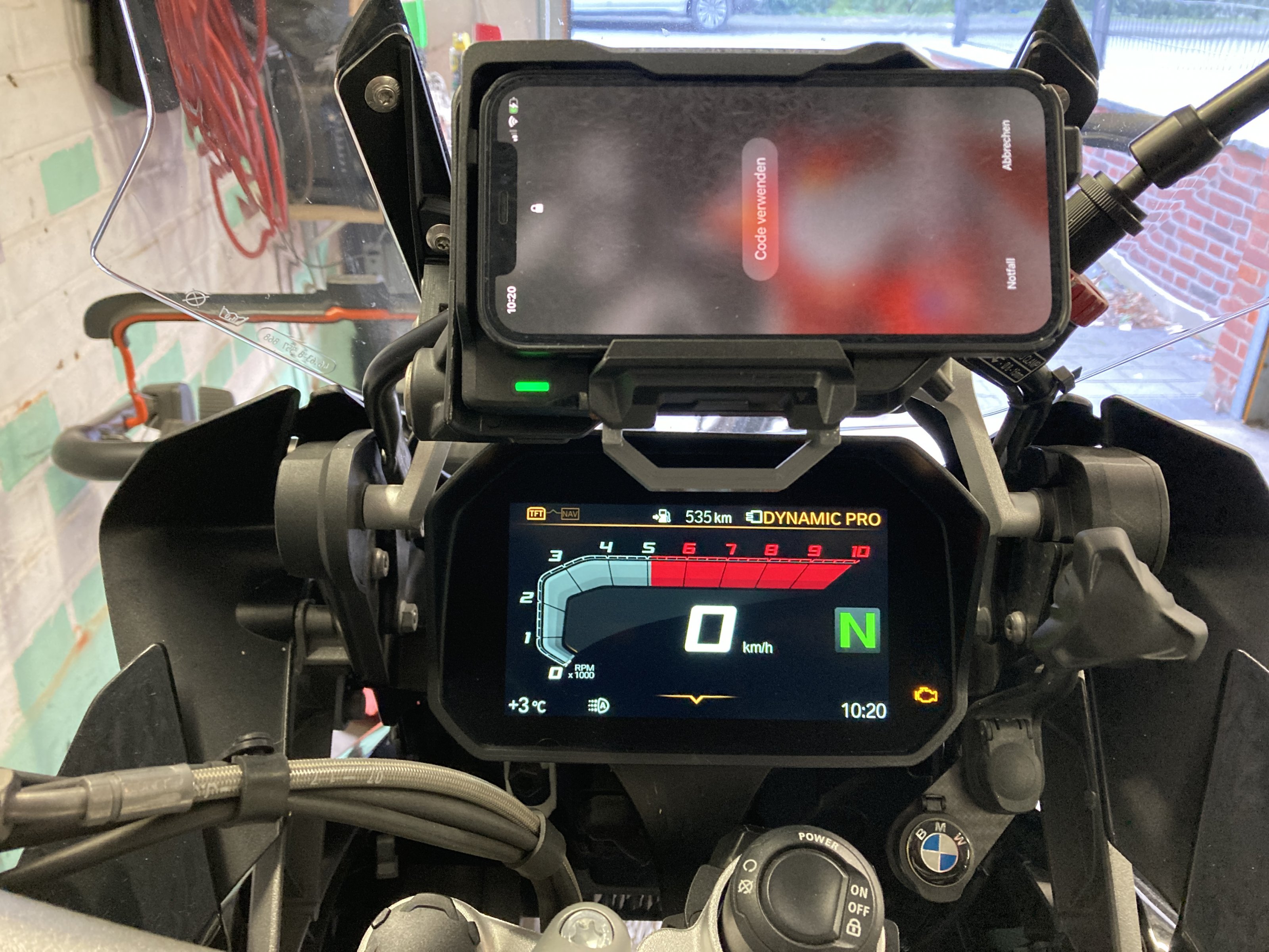

Habe das gerade mal in der Garage getestet, auch mit der Unterlage funktioniert das induktive Laden, siehe Foto. Die Unterlage habe ich jetzt erst mal mir doppelseitigem Klebeband fixiert, das hält aber nur von 12 bis Mittag. Werde mir dazu noch etwas anderes überlegen, so dass man es wieder in den Originalzustand rückbauen kann.

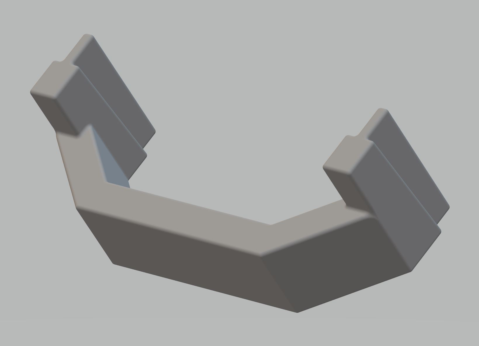

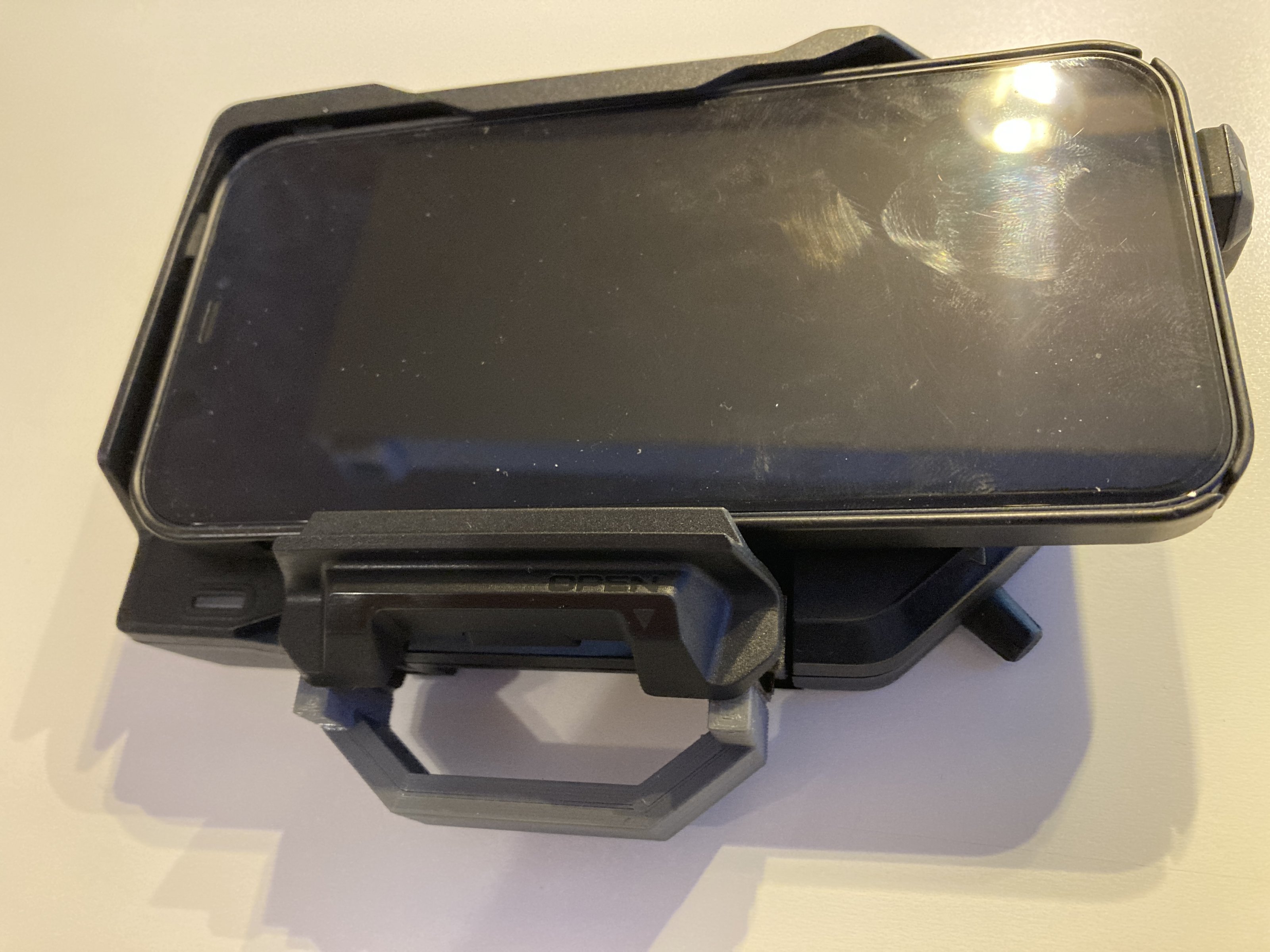

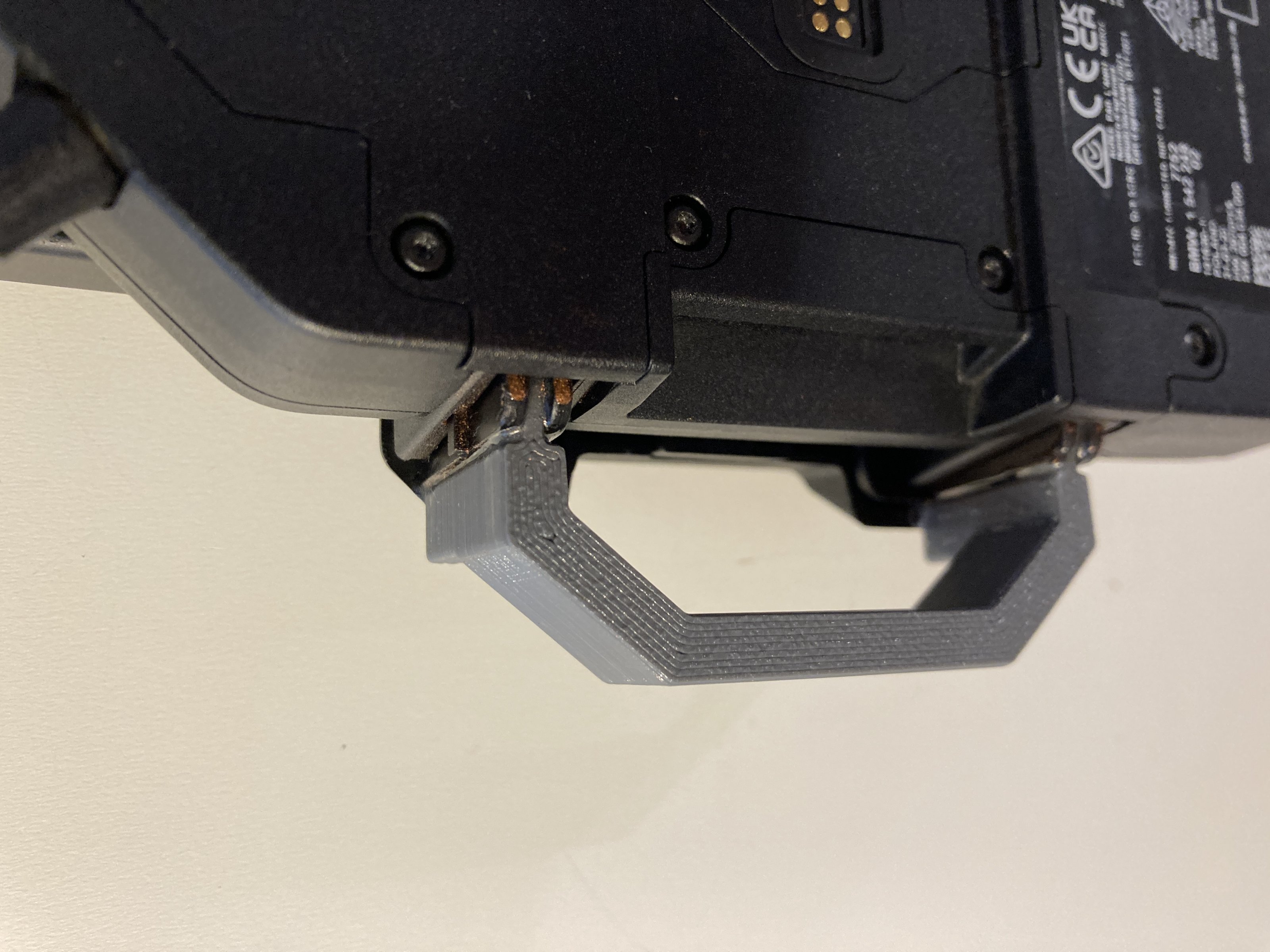

Hallo zusammen,
ich habe gestern noch mal den Rechner angeschmissen und ein wenig mit Fusin360 rumgebastelt. Hintergrund ist, dass ich immer wieder Probleme habe, das Iphone ordentlich in das Cradle zu legen da sich der Bügel nach unten schlecht öffnen lässt. Wie zu lesen ist bei einigen der Bügel auch schon gebrochen. Ich habe mir also das Ersatzteil-Kit bestellt, um das Originalteil nicht zu zerstören, noch ist es ja nicht kaputt bei mir. Ich habe jetzt einen kleinen Bügel konstruiert und per 3D-Drucker erstellt, den man von unten in die Nuten des federgespannten Teils einkleben kann. Ich habe das mit einem 2k-Kleber gemacht, könnte aber bei Bedarf auch noch mit kleinen Stiften seitlich fixiert werden.
So lässt sich der Bügel auch mit Handschuhen bedienen und man kann das Smartphone bequem in das Cradle einlegen. Der Bügel mag vielleicht ein wenig in das Display vom TFT ragen, aber noch kann ich den Kopf bewegen, um die nötigen Informationen im TFT abzulesen.
Anbei ein paar Fotos von der Konstruktion und ein Link zu Thingiverse.
Bügel Connected Ride Cradle BMW 1200/1250 GS by Dicker_Onkel
