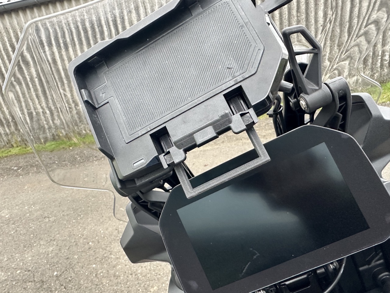

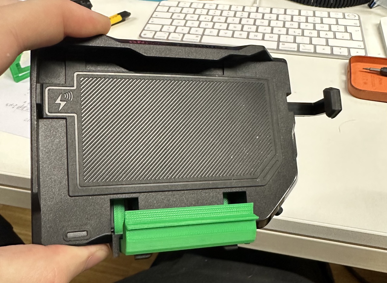

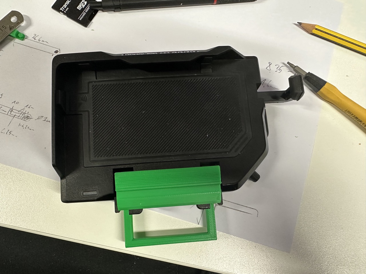

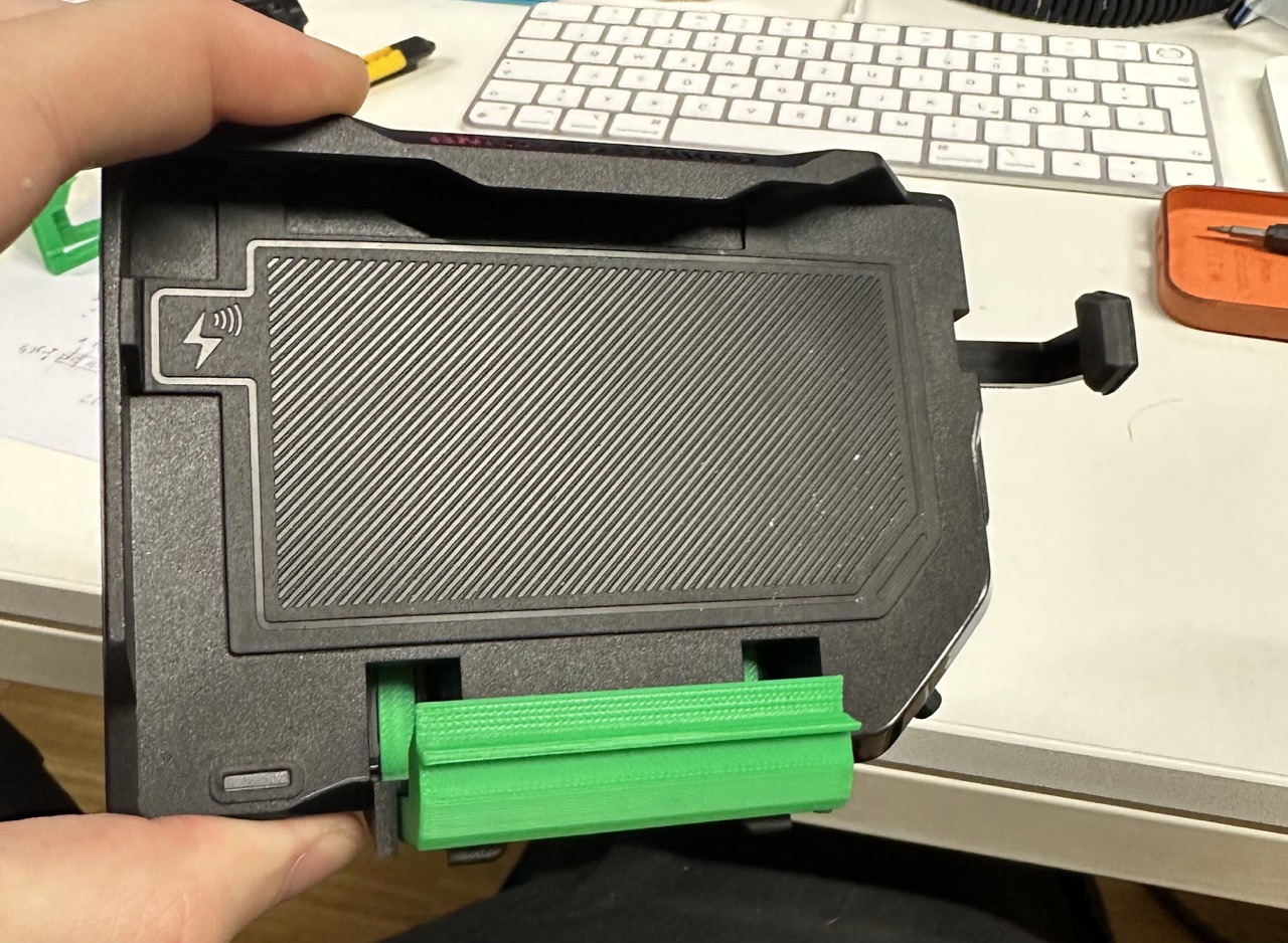

Ich habe das Cradle bei meiner F 850 GS blind mitgekauft und war dann erstmal arg verwundert, dass mein iPhone 14 Pro mit Original-Case einfach nicht reinpasst. Dann habe ich es ohne Case eingespannt und auf der ersten Autobahnfahrt nach einer Bodenwelle gerade noch so auffangen können.

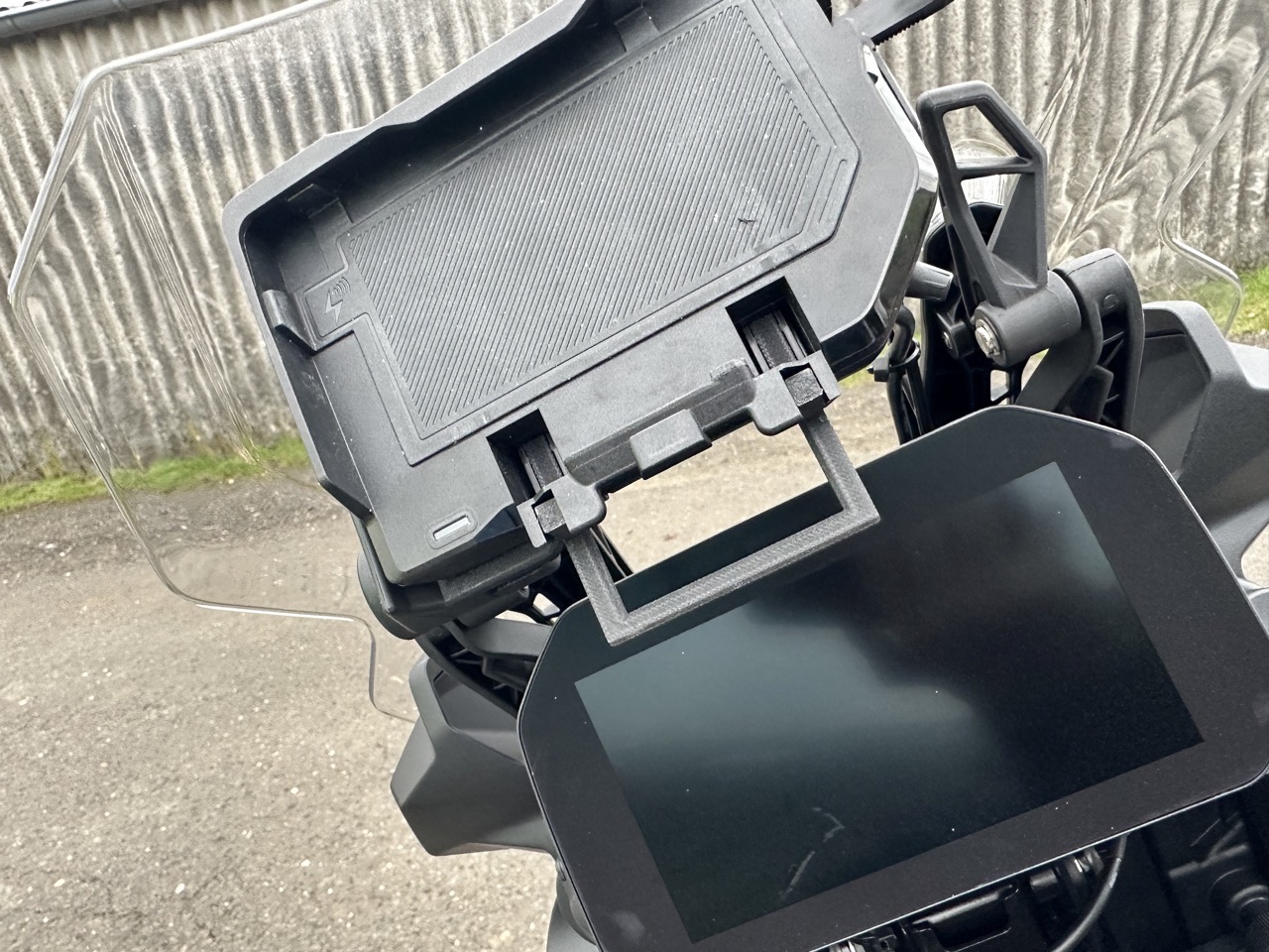

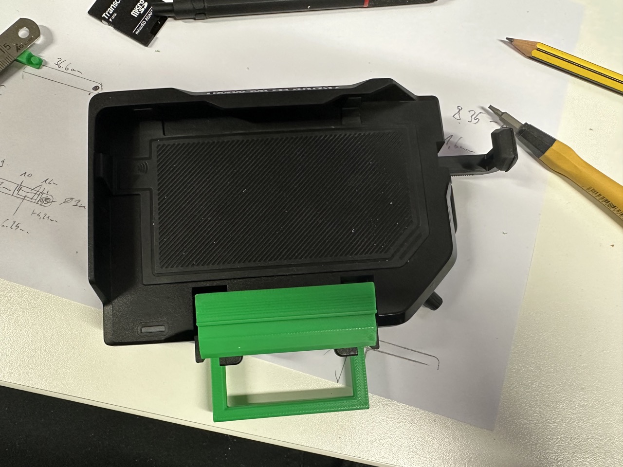

Das hat mich doch alles sehr geärgert, daher habe ich angefangen, die untere Halteklammer nachzubauen und so umzudesignen, dass mein iPhone passt.
Heute hatte ich dann eine Iteration fertig, die das iPhone sinnvoll in dem ansonsten unmodifizierten Cradle einklemmt -- und auch ganz gut funktioniert hat, bis das Plastik bei einer Bodenschwelle gebrochen ist und ich das iPhone schon wieder fangen musste.
Zum Glück ist nichts abgebrochen, das ich nicht wieder herstellen könnte. Ich werde das Design jetzt noch mal verstärken und ggf. mit anderem Werkstoff drucken. Dann sollte es auch stabil halten.

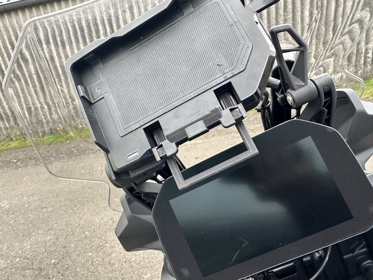

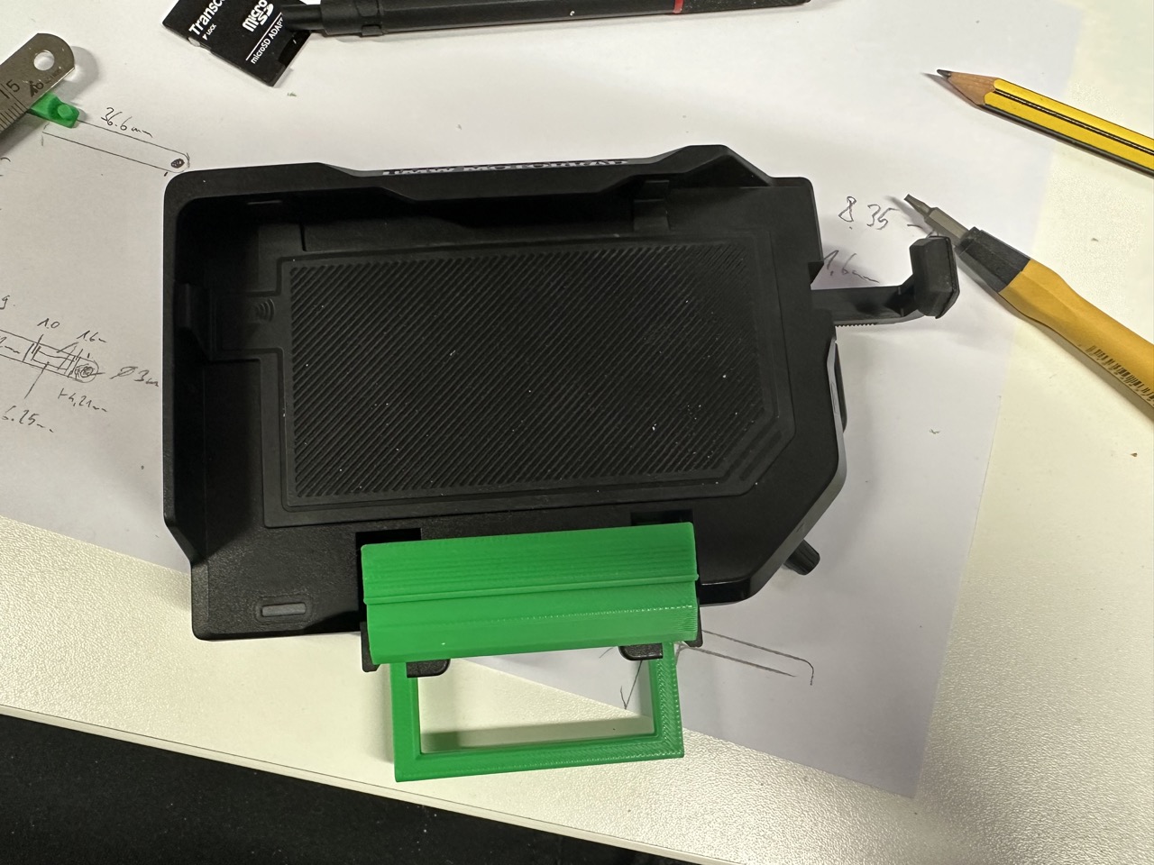

Hm, keine Ahnung warum, aber mein iPhone 11 Pro passt ohne Probleme und fallt nicht raus. Die Klammer unten ist aus schwarzem Plastik und sehr stabil. Gibt’s unterschiedliche Modelle?

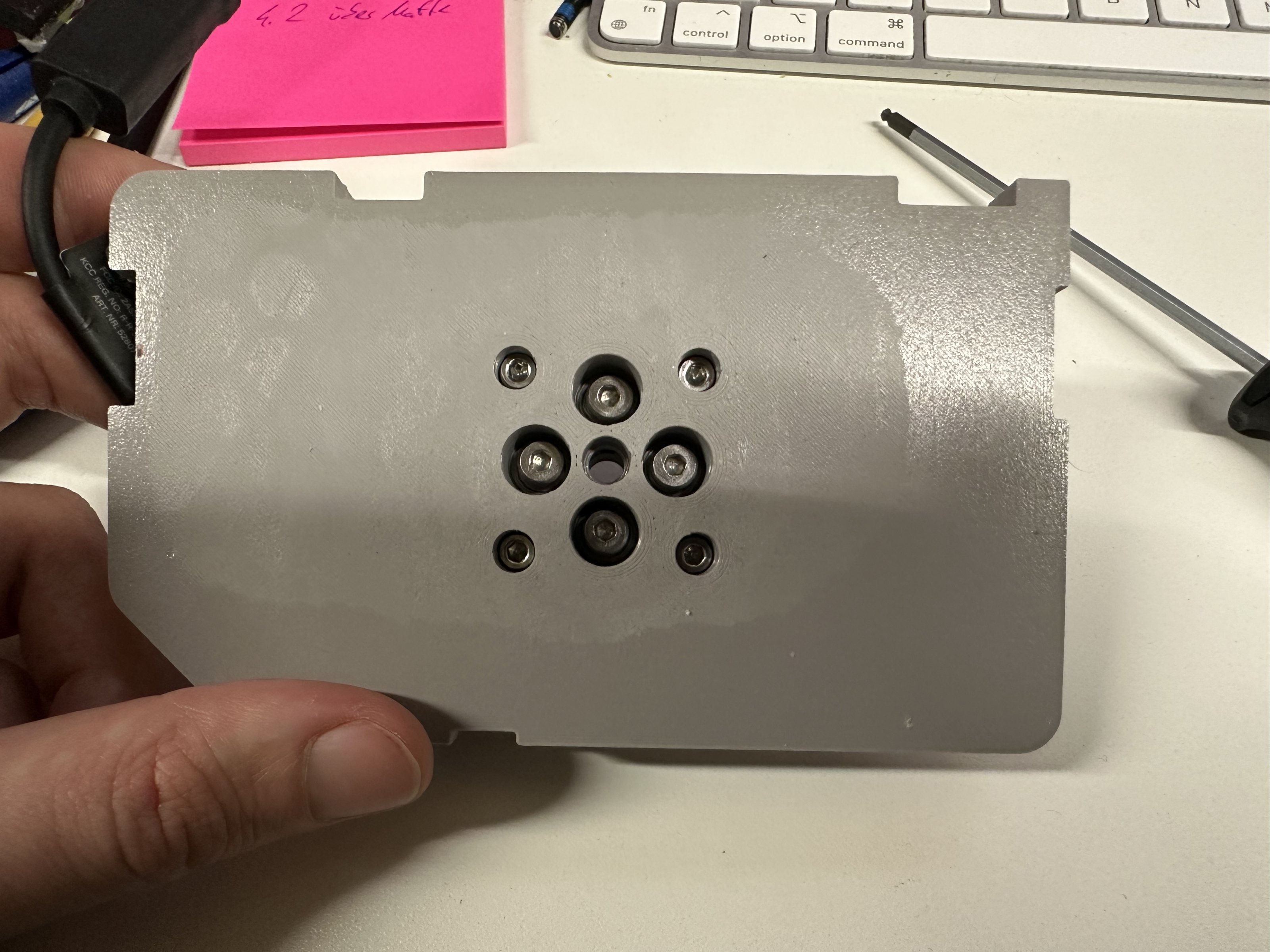

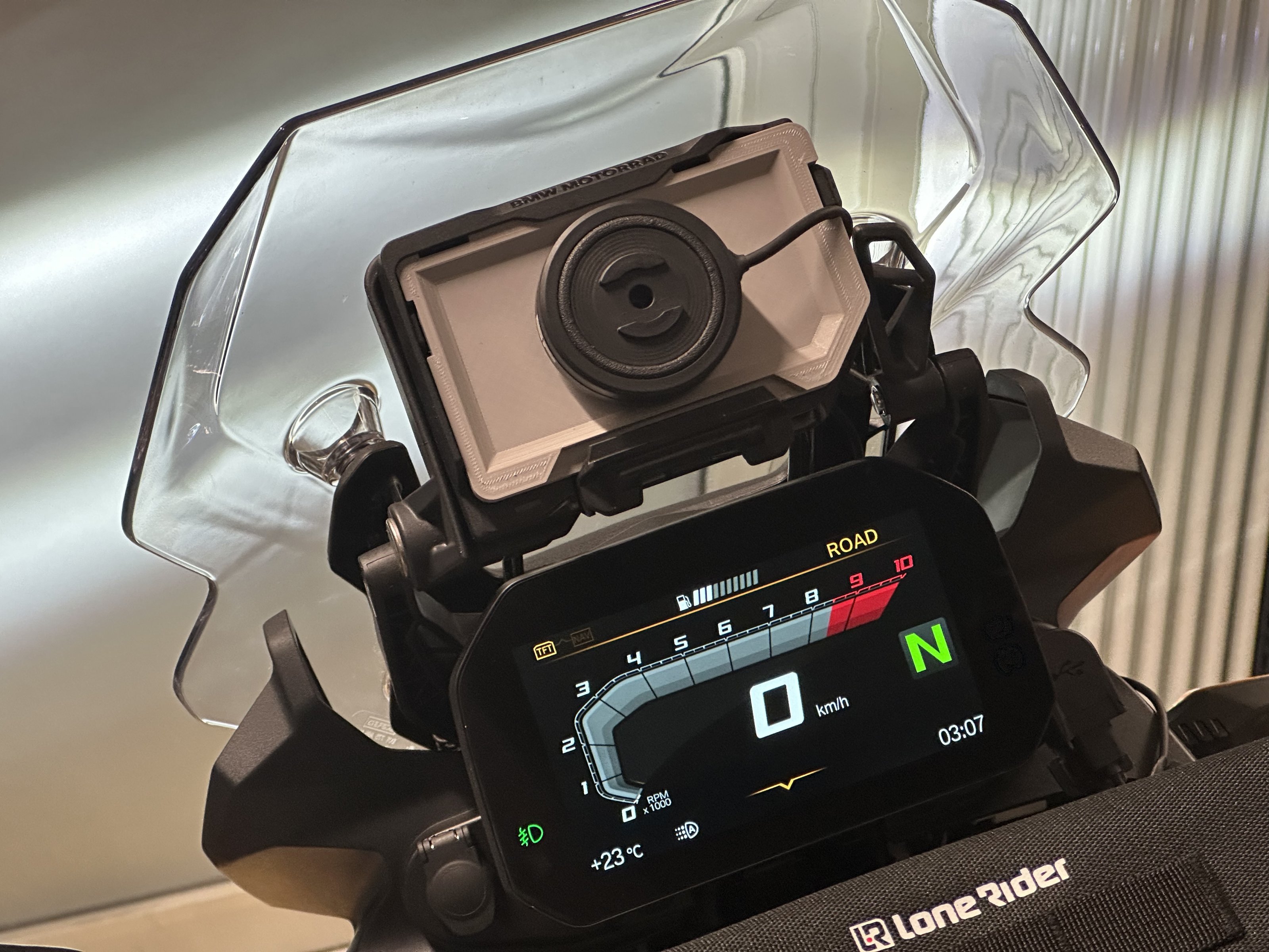

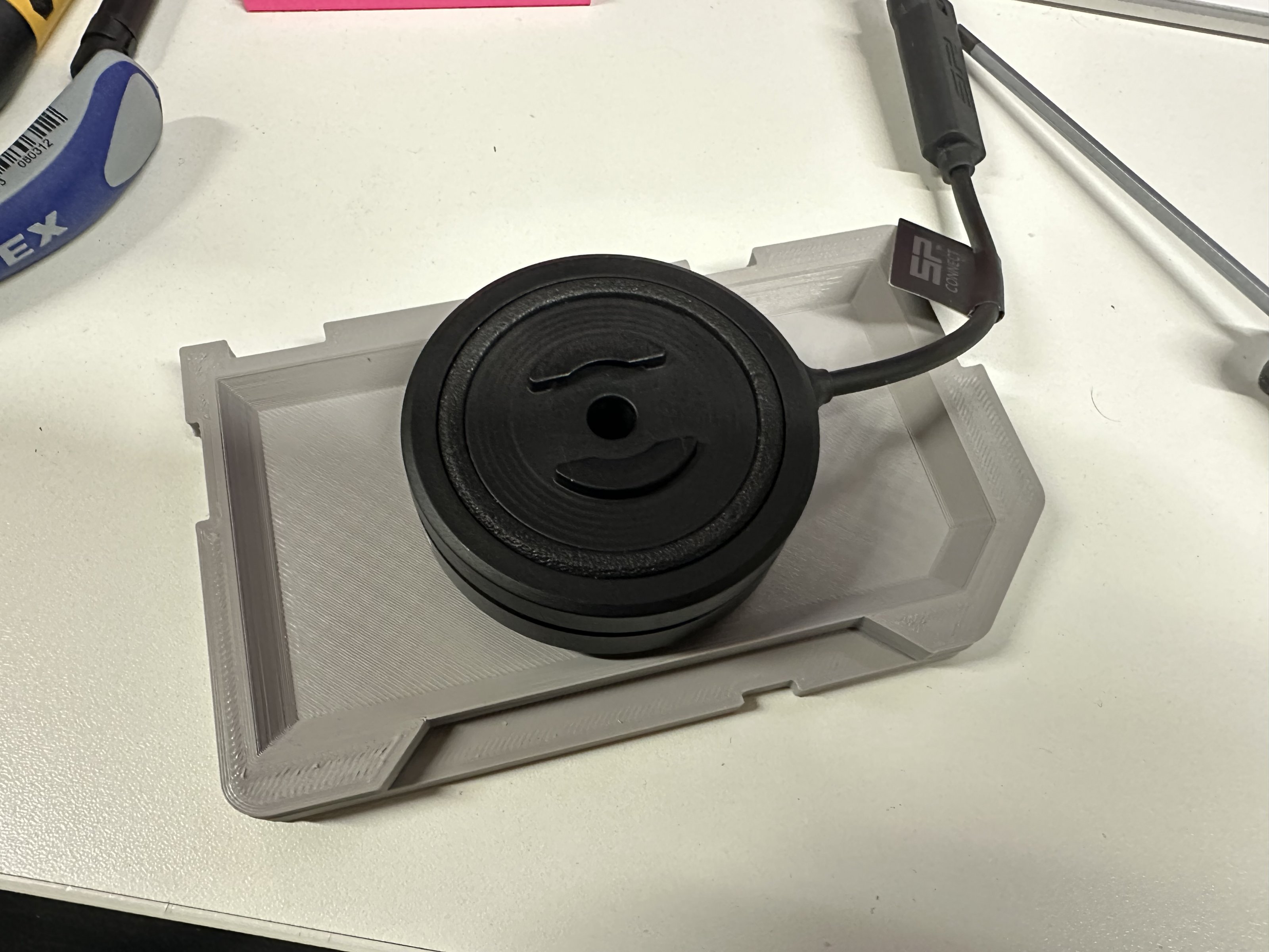

Beim iPhone 11 Pro steht die Kamera weniger weit raus und das Kameraviereck hat auch weniger Fläche. Kombiniert mit der Apple-Hülle, die um die Kameras einen höheren Rand hat (damit die Linsen nicht aufliegen), ist das leider deutlich dicker.

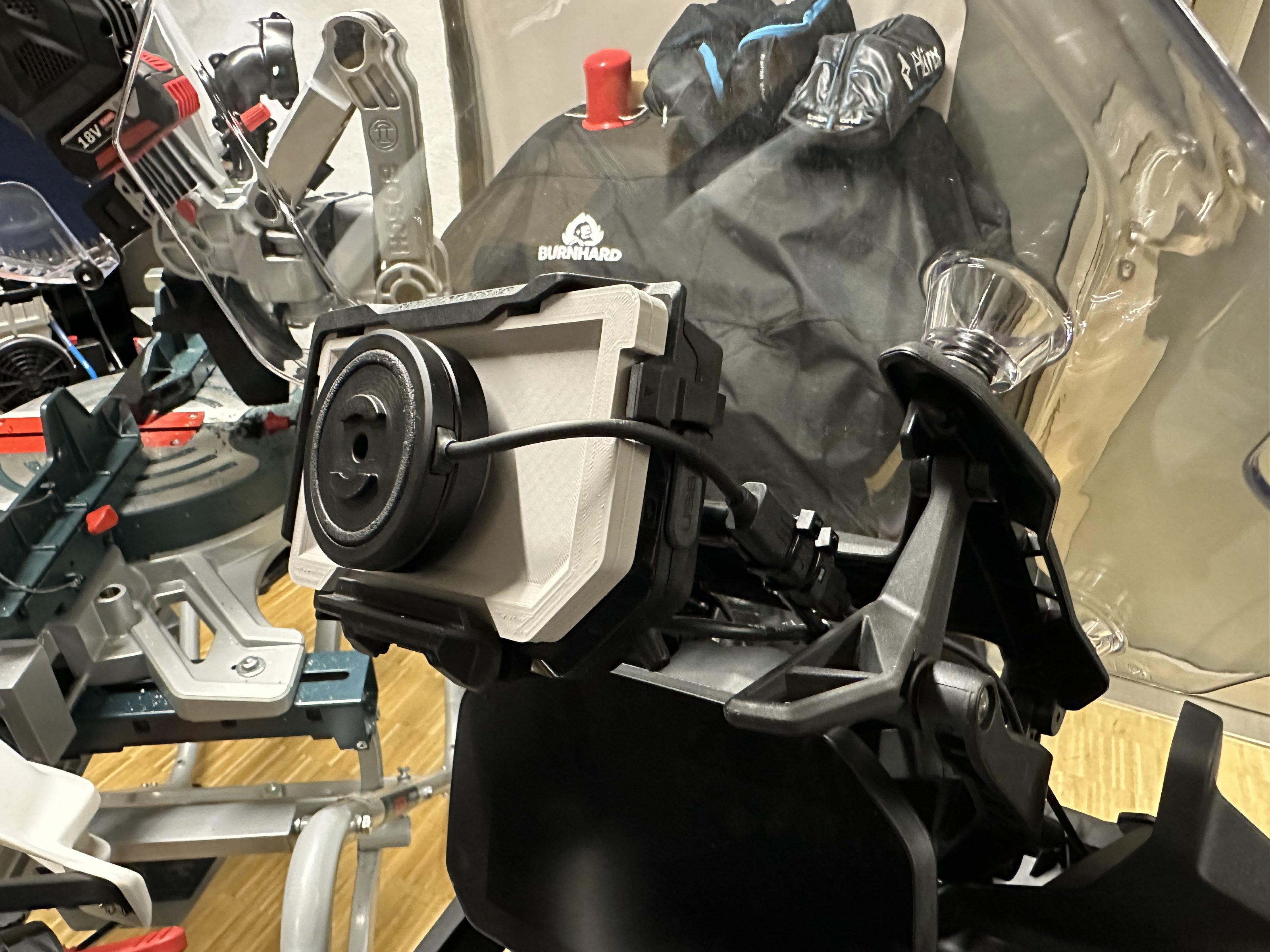

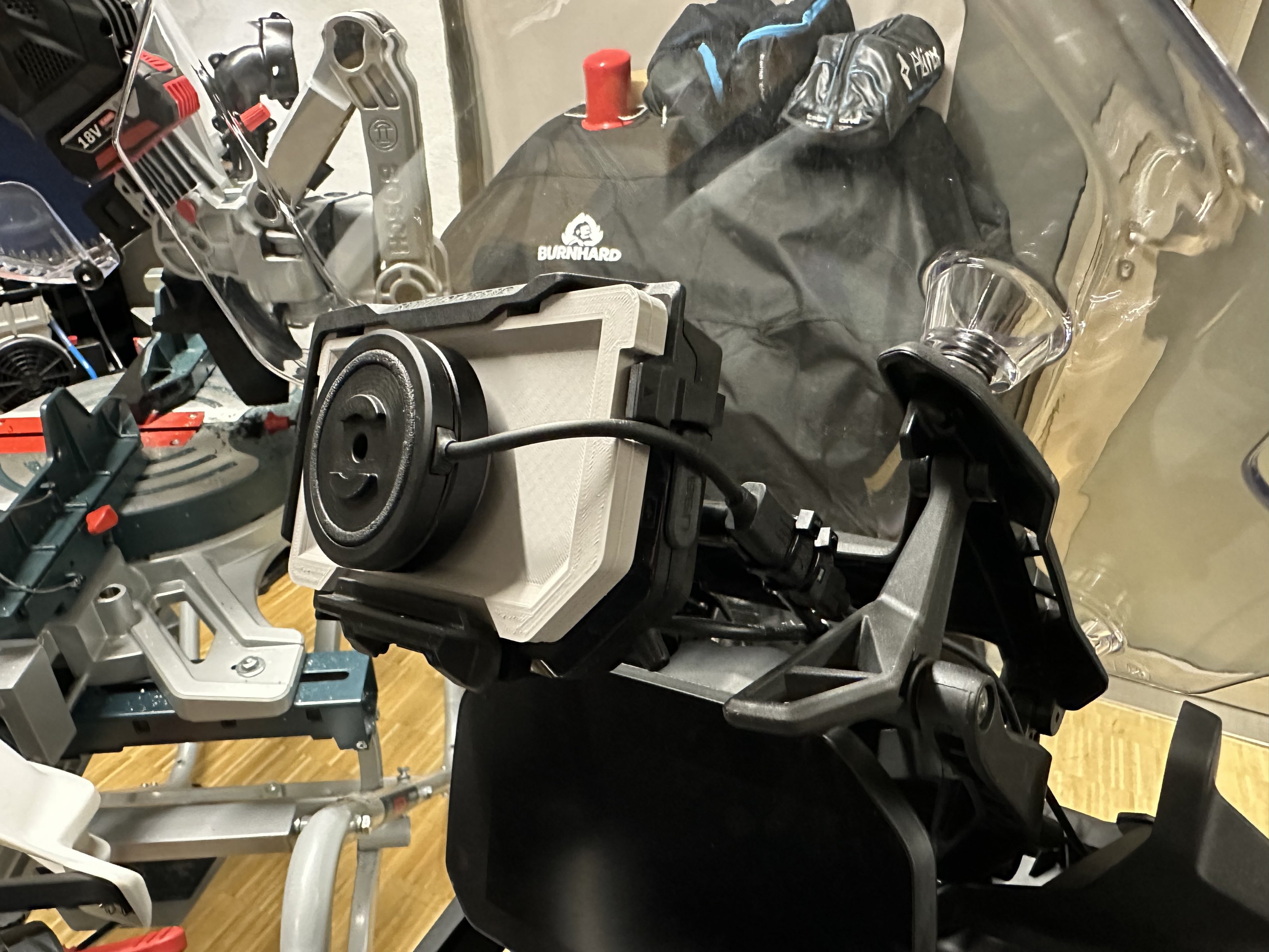

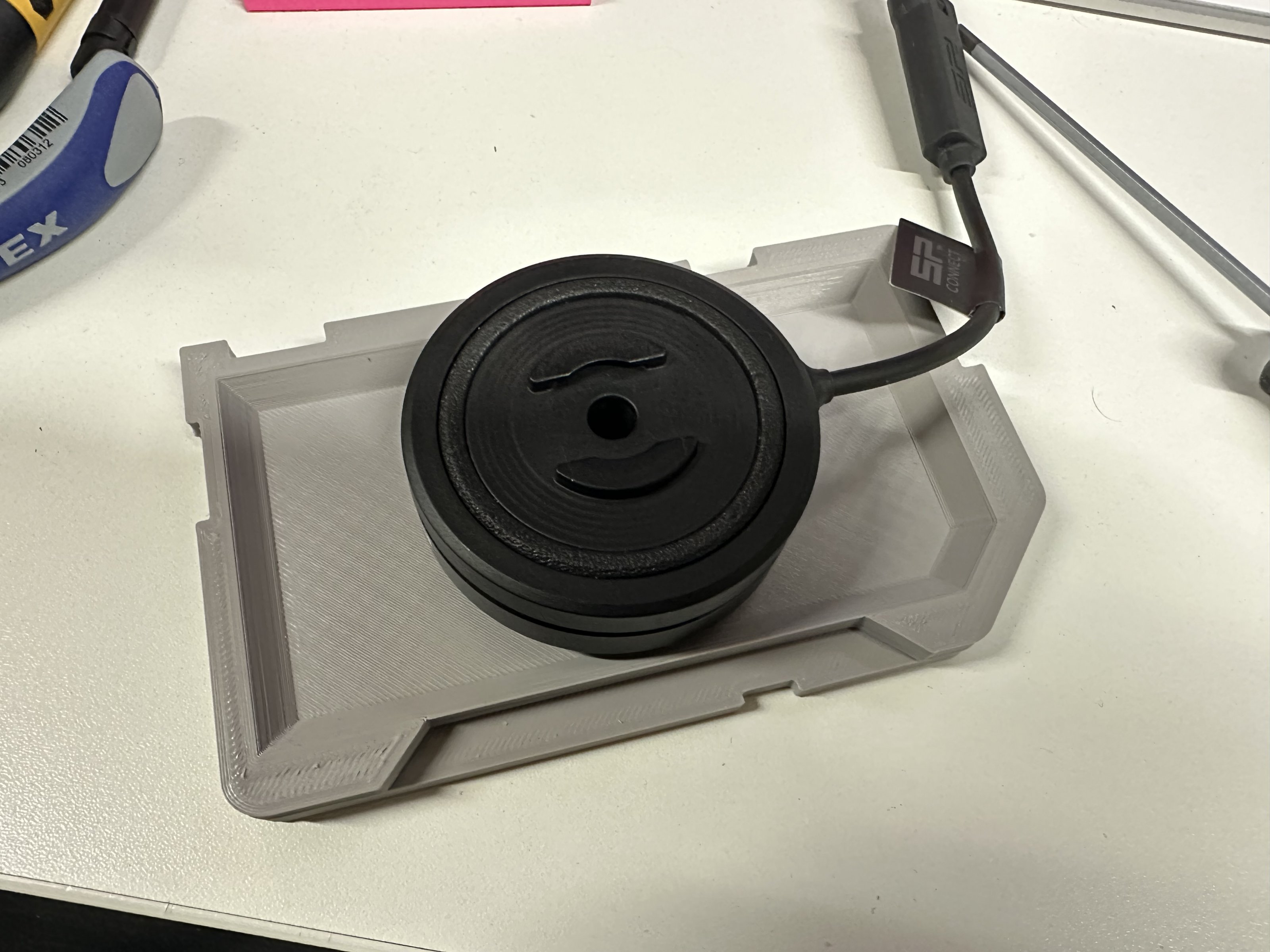

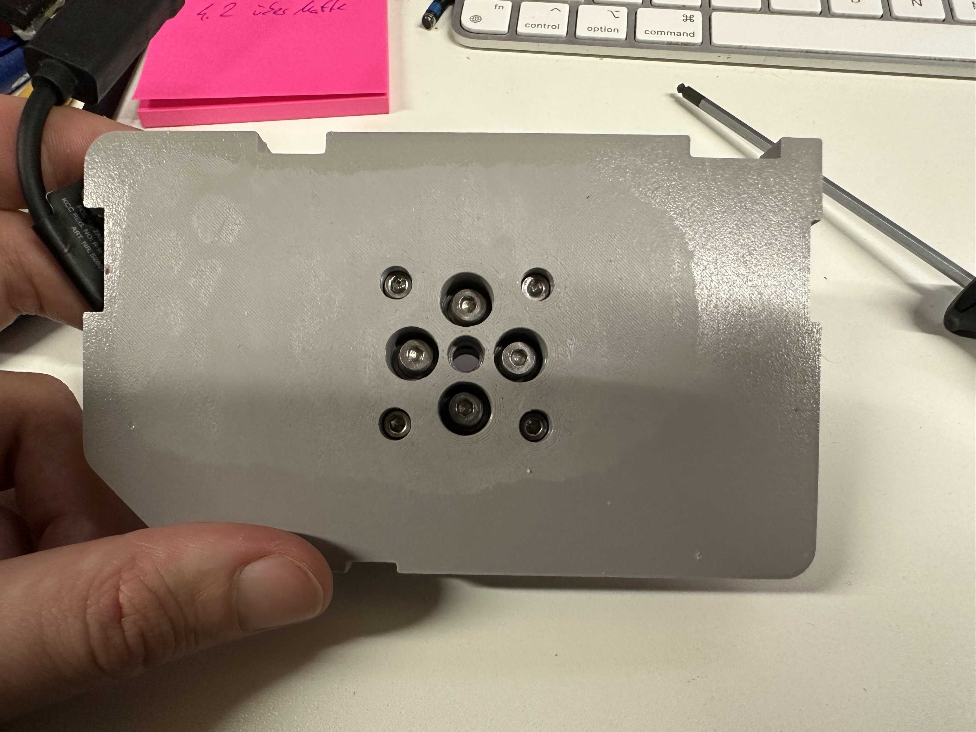

Habe das Problem für mich jetzt anders gelöst und habe mir eine Adapterplatte für das SP-Connect-Modul mit Wireless Charging und Vibrationsdämpfung gebaut, die ich jetzt in die Originalklammer einsetze. Das sitzt jetzt richtig fest (und hat im Zweifel ja noch eine Art Safety in Form des USB-Kabels).
So muss ich auch nicht auf die LIN-Bus-Integration von dem Cradle verzichten.
Gute Lösung und in schwarz würde es auch richtig gut aussehen :zwinkern:
Anhang anzeigen 566835Anhang anzeigen 566836Anhang anzeigen 566833
Super Lösung. Willst du vielleicht die Druckdatei zur Verfügung stellen?
