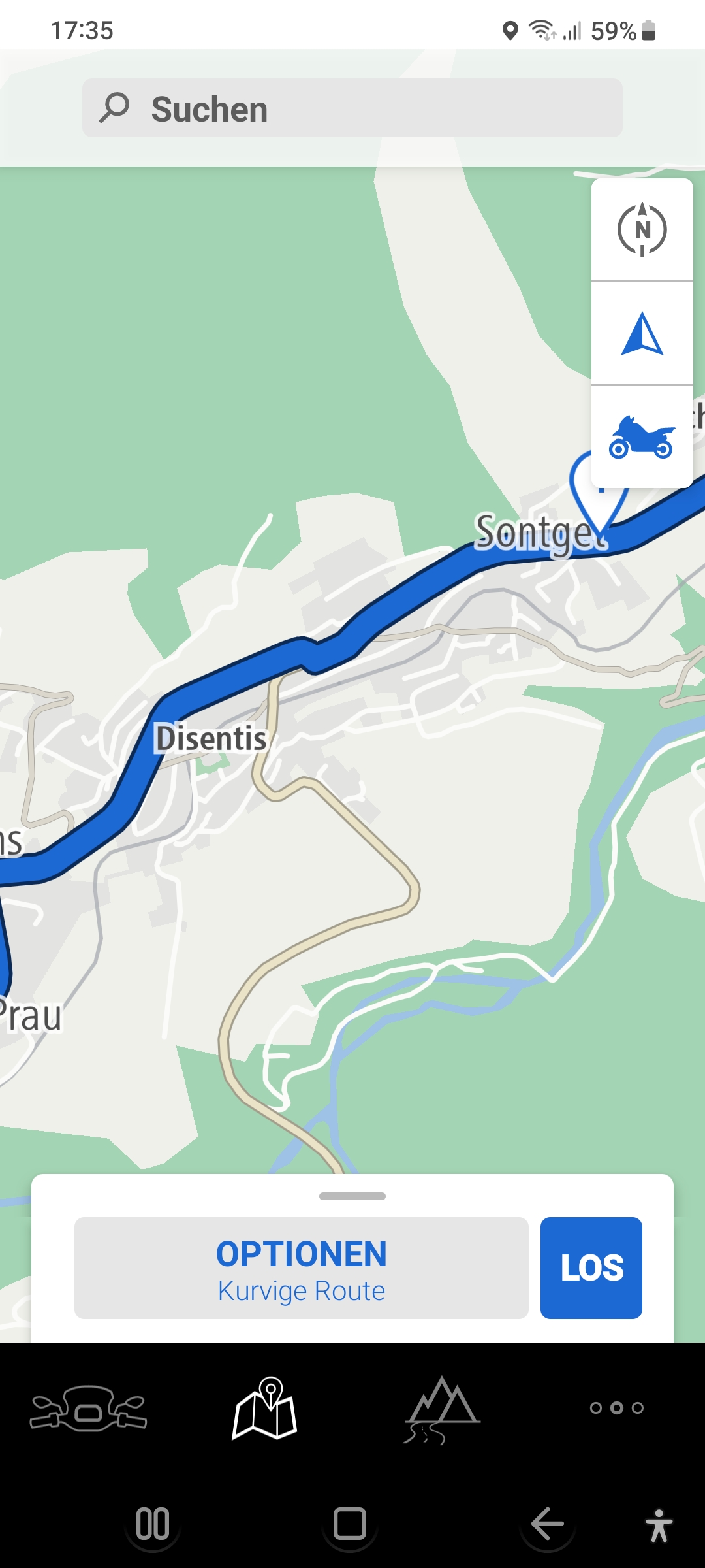

Es scheint mal wieder schwieriger zu sein als ich dachte.
Manche akzeptieren offensichtlich alles was sie vorgesetzt bekommen,
ich persönlich habe eben gewisse Vorstellungen, welche Routen und Tracks ich fahren möchte.
Um über die Alpen zu kommen genügen „zwei Schilder“ — „Salzburg“ und „Villach“ oder „Rosenheim“ und „Verona“, dafür braucht man kein Navi!
Will man aber bestimmte Ziele über bestimmte Routen/Tracks erreichen braucht es etwas mehr als „Autobahn meiden“ und „mehr oder weniger kurviger“.

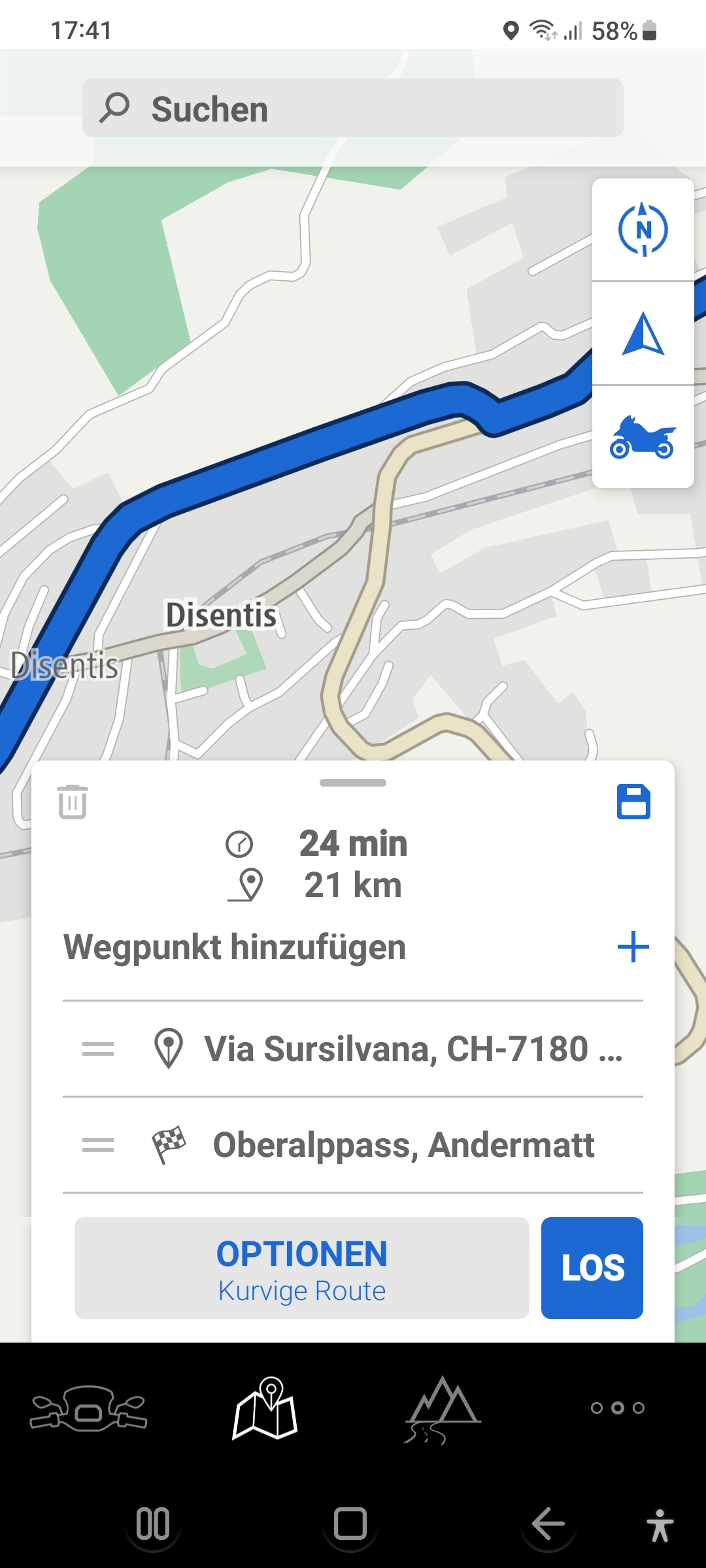

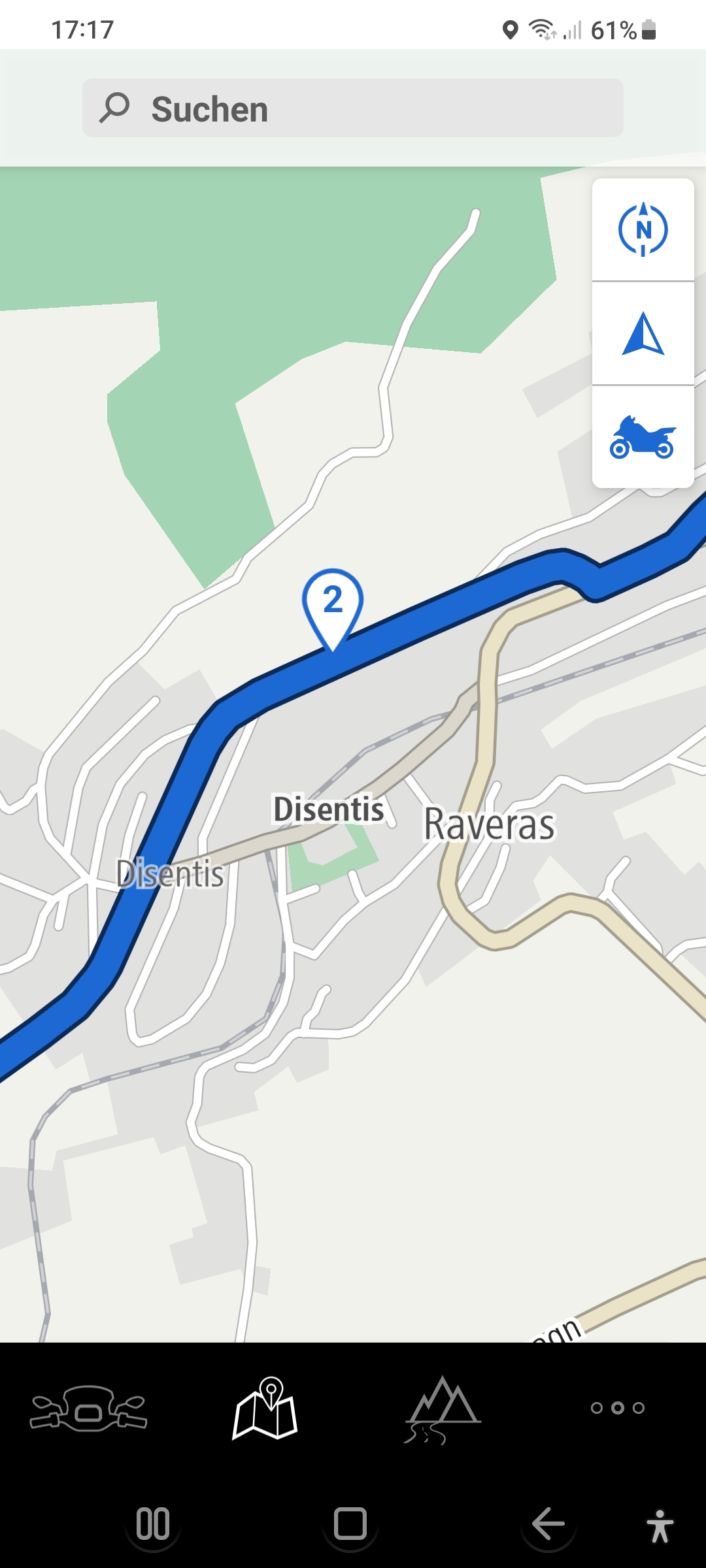

Wegpunkte können hilfreich sein, sind aber nur unter bestimmten Vorraussetzungen hilfreich.
Versucht mal mit der Connected App in Disentis/Schweiz auf der Via Alpsu einen Wegepunkt zu setzen, weil Ihr nicht durch den Ort, sondern direkt zum Oberalppass wollt — geht nicht!
Es fährt immer über die Via Cons, mitten durch den Ort, welche sehr sehr steil ist.

Genau, wenn Du nur ein wenig Kurve drin hast fährt er bei mir in der Mitte hoch. Die Stelle kenne ich gut. Dies ist ja genau so eine Strasse, die bei voller Beladung schwer zu fahren ist.
Als Ortskundiger weiß ich das. Die Hauptstrasse ist so wie Du die blaue Fahrlinie hast.

Bei mir ist kurvig aktiviert und selbst wenn kein Wegpunkt auf der Via Alpsu gesetzt ist routet er auf dieser und nicht über die Via Cons durch den Ort, siehe

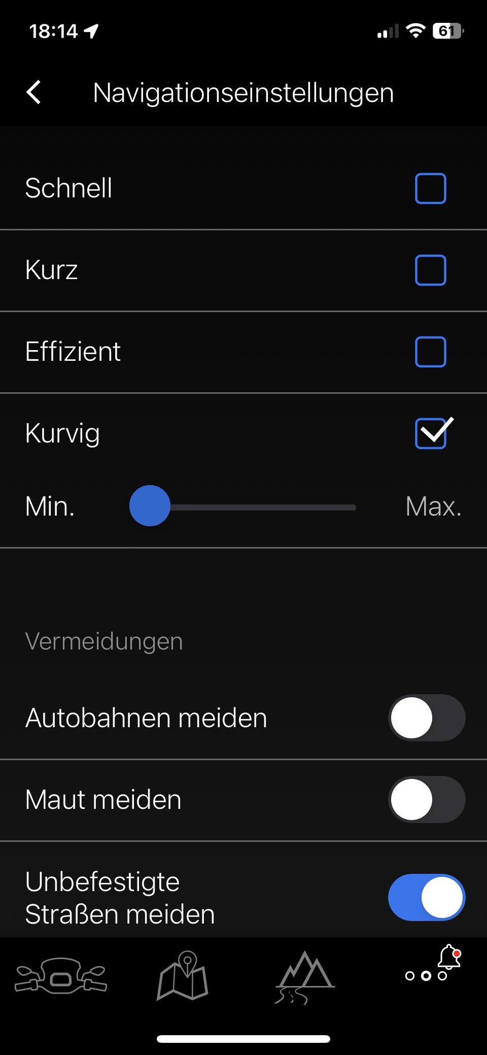

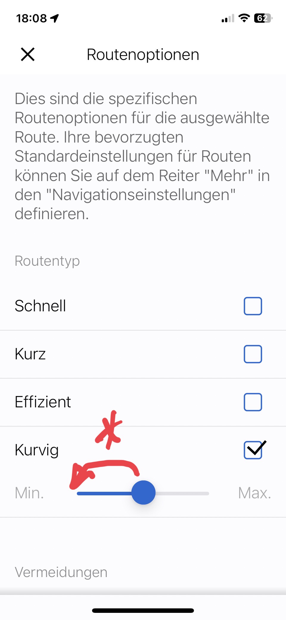

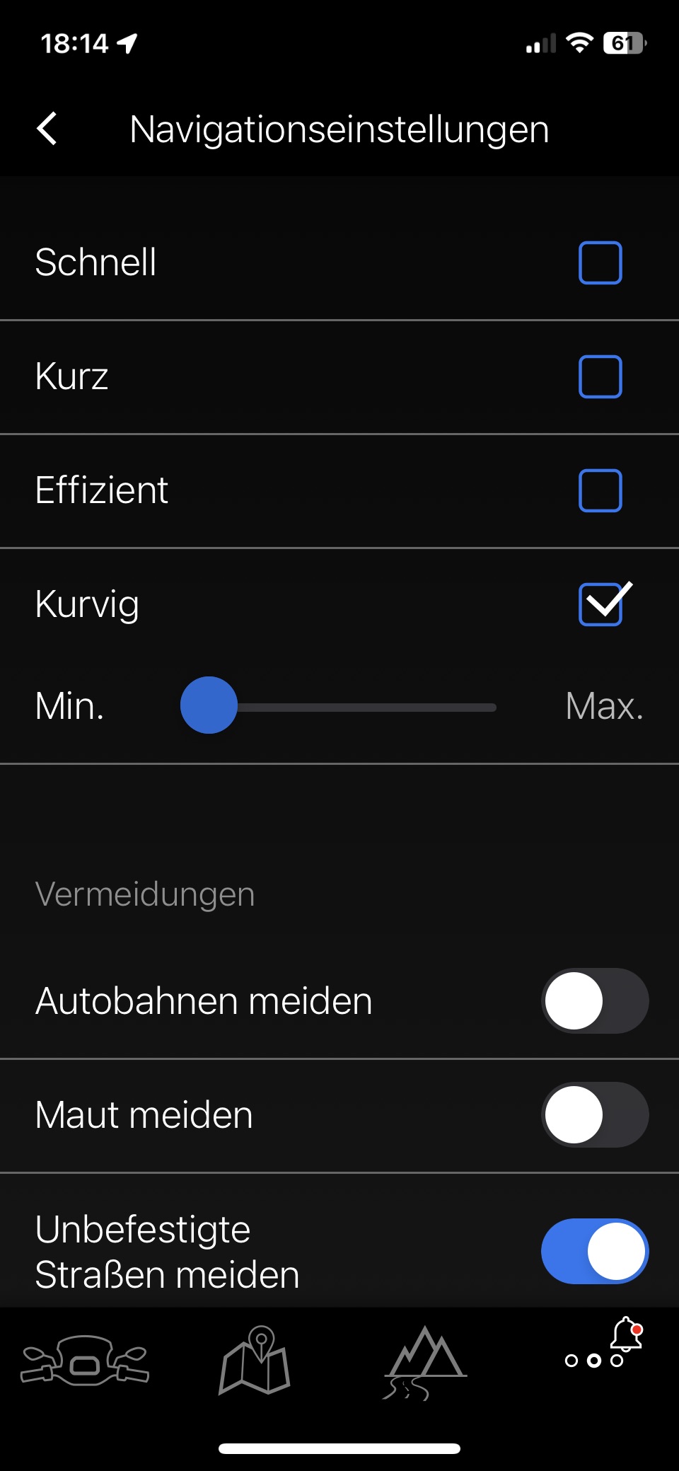

Ich glaube, ich habe den Einstellfehler gefunden, er hatte kurviger in der Mitte stehen bei den Grundeinstellungen und im aktuellen auf min.! So hat er wohl doch kurviger verwendet. Jetzt hab ich neu berechnet und er verwendet die Via Alpsu.
Der blaue Punkt macht es aus, er muss wie rot markiert stehen, sonst ist es im Hintergrund aktiv.
Das fällt eventuell nicht auf, habe es jetzt in der Grundeinstellung (schwarz) korrigiert.

Es ging ja nicht darum ob eine Navi-Lösung kostenlos ist oder nicht, sondern ob das Ergebnis des Routens den Bedürfnissen und Erwartungen entspricht.
Tatsache ist, dass die Grundeinstellung „kurvig mittig“ (schwarz) in diesem Fall wohl einen gewissen Einfluss hat, obwohl sie im Frontmenü (weiß) auf „aus“ stand.
Ja, das hat sie und ist reproduzierbar! (iPhone 12)
Es ging mir auch nicht darum eine kostenlose Lösung zu kritisieren, ich kam einfach nicht damit klar, wie das Ergebnis des Routers war.
Nach meinen Versuchen kann ich auch nur empfehlen den Haken keinesfalls bei „kurvig“ im Grundmenü stehen zu lassen, wenn man einfach von A nach B möchte.
Und ja, es kann mit „Kurvig wenig ein“ durchaus zu überraschenden Ergebnissen kommen.
das bedeutet nicht, dass die Strecken nicht schön zum Fahren wären aber eventuell nicht der Erwartungshaltung entsprechen.
Eigentlich sollte man denken, daß kurvig im Grundmenü nur die Standardeinstellung darstellt, die dann jederzeit in der Option der einzelnen Route überschrieben werden kann, so daß sie keinen Einfluss mehr hat? Insofern verwundert es mich etwas

Die Funktionen (Verkehr, Routentyp und Vermeidungen) welche man unter den Navigationseinstellungen einrichtet sind die Grundeinstellungen für jede Route. Auch für importierte, egal mit welchen Optionen diese geplant wurden.
Das kann manchmal für Verwirrungen sorgen. U.a. dann, wenn beim Starten der Hinweis kommt das keine Route möglich ist. Oder wenn der Routenverlauf zwischen den Wegpunkten plötzlich ganz anderst ist als geplant.
Ich habe deshalb keine Vermeidungen gespeichert. Im Bedarf kann einer Route diese temporär hinzugefügt werden.
