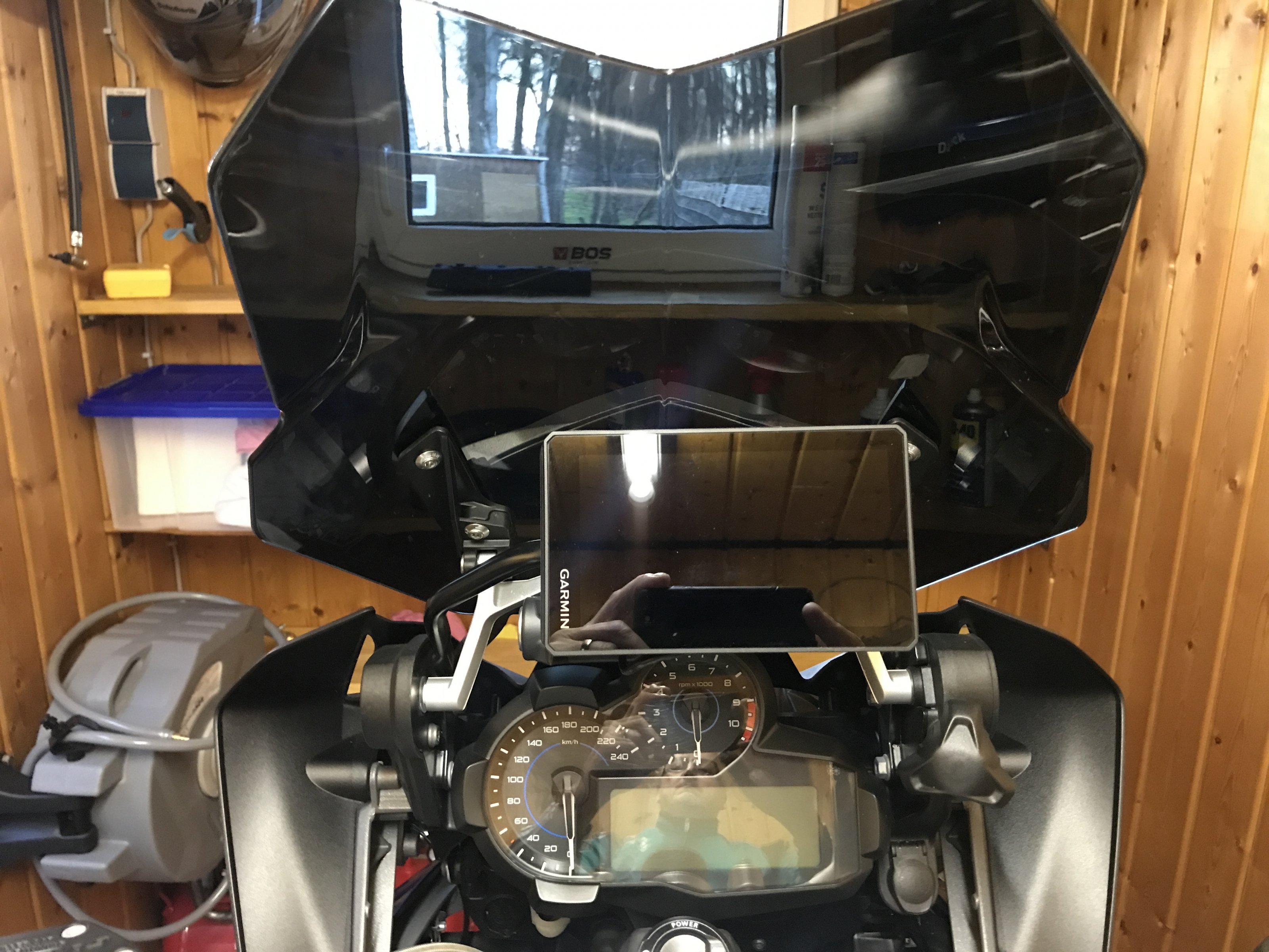

Hallo Leutz,
ich möchte mir wieder einen Zumo XT mit abschließbarer Halterung von Toura anbauen.
Nur hab ich die Schweibenverstärkungen von Wunderlich li und re verbaut.
Zwischen den Schrauben hab ich 19cm.
Das würde für den verschlossenen Halter passen, aber ab und an muss das Navi raus.
Hat von Euch einer beides verbaut und oder habt ihr Lösungsvorschlag für mich.
Und nein ich möchte kein Smartphone zur Navigation nutzen.
Danke für Tipps und oder Bildern.

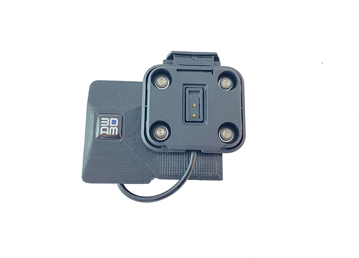

Ist bei dem 3D Halter abschließbar das ZUMO XT mit gesichert oder nur der Adapter?

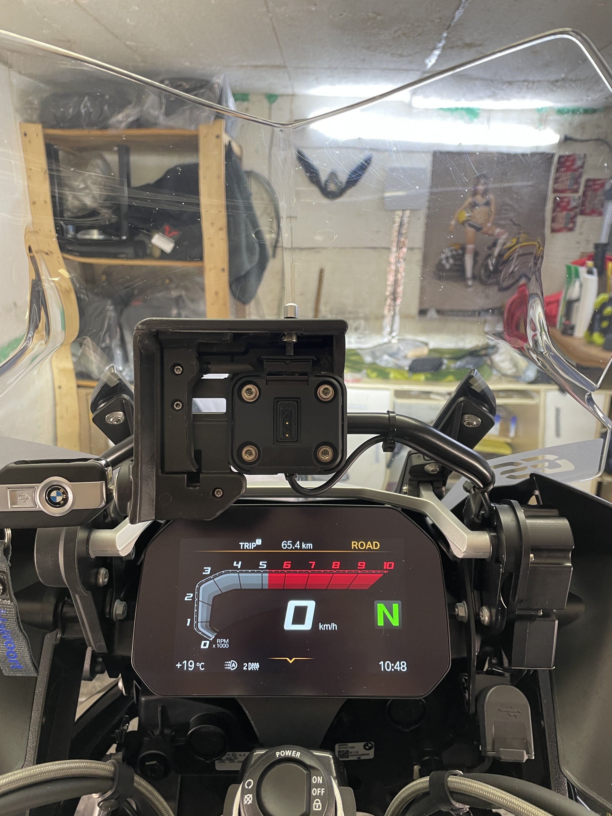

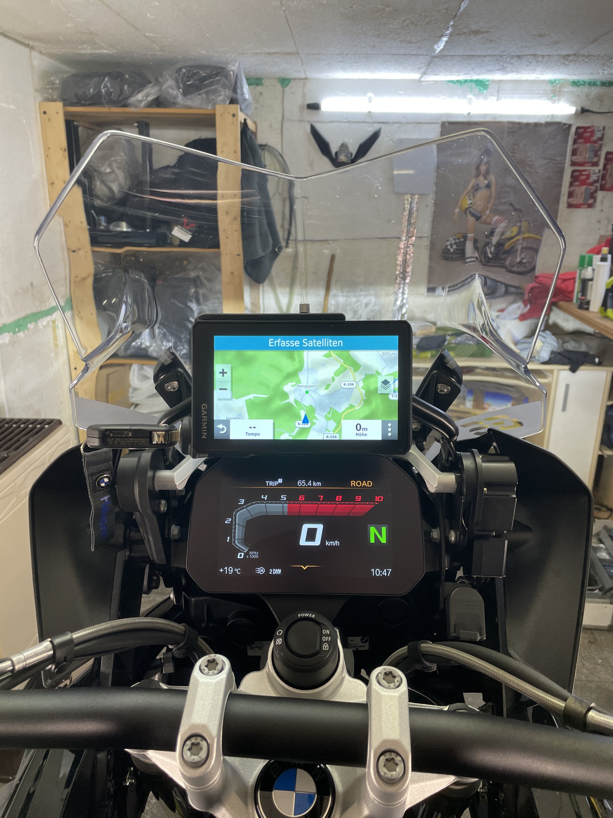

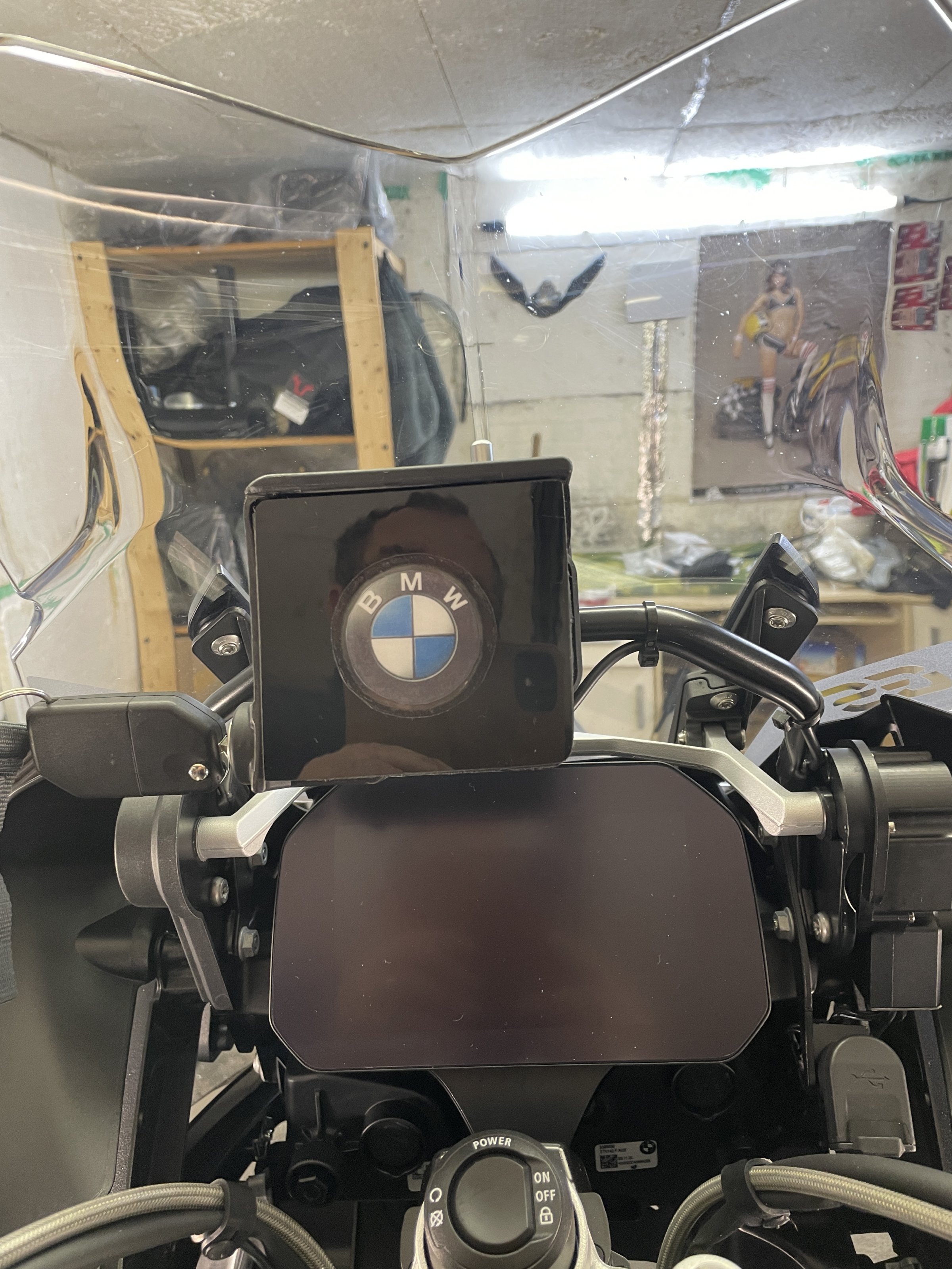

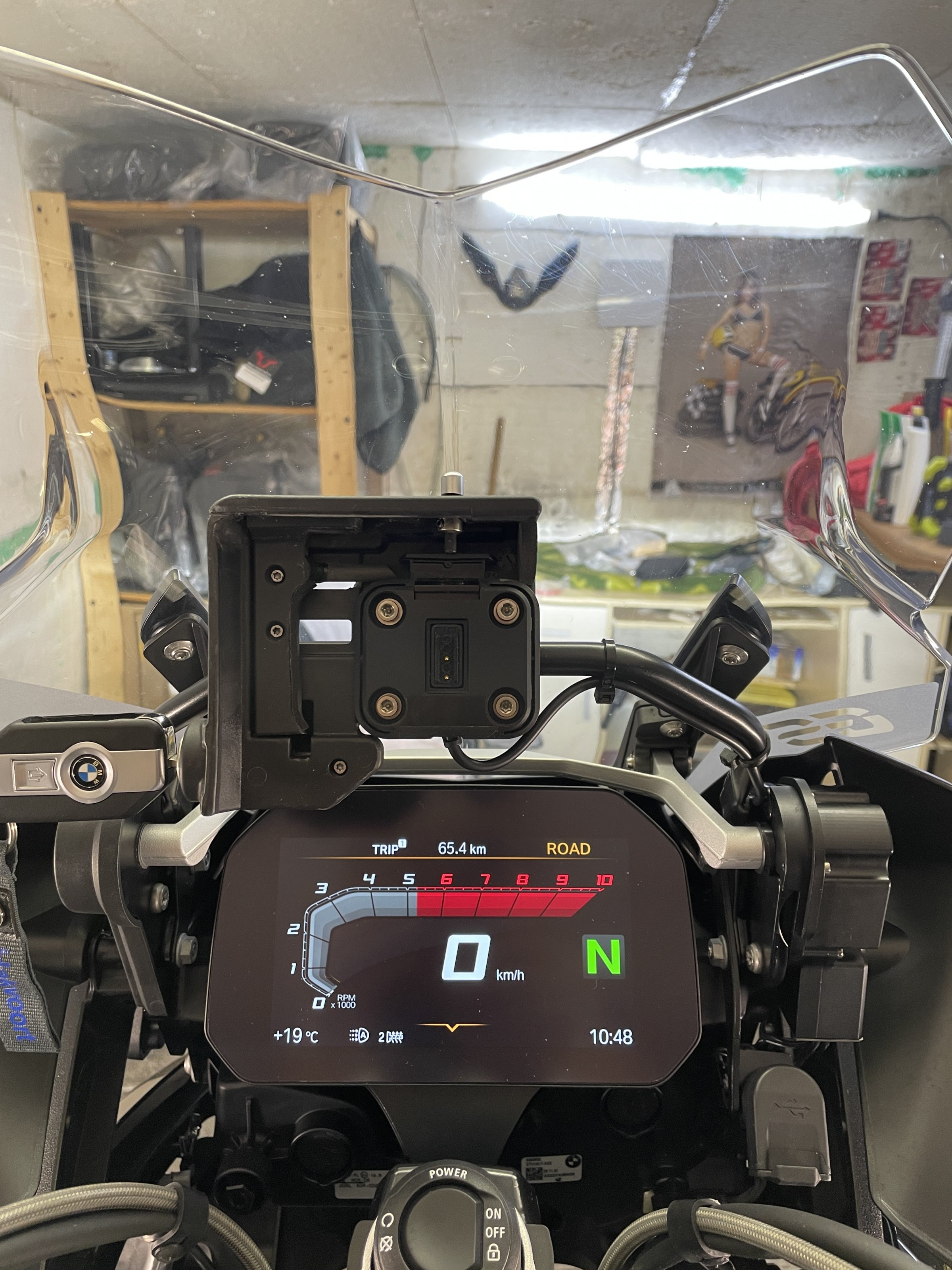

Hi.
Ich habe mir den Originalen Halter umgebaut, nach der Anleitung von GS_Cruiser, allerdings ist meiner abschließbar.
Den Schlitten etwas aussparen damit dieser weit genug nach links fahren kann, und daran einen 6mm Carbonstab (hatte ich hier rumliegen, es geht auch etwas anderes) geklebt der genau unter den Drücker von der XT Halterung fährt, womit diese verriegelt ist.
Damit man sich beim Entriegeln nicht die Finger brechen muss habe ich aus ner Kugelschreiberkappe und einer Schaftschraube einen Drücker gebastelt, muss aber nicht unbedingt sein.
Das ganze wäre rückrüstbar, Natürlich würde man das abgeschliffene Material nicht mehr auftragen können, ergo sieht man das auch, aber das ist mir nicht Wichtig, eine Halterung bekommt man Sicher auch gebraucht.
Dazu dann noch eine vorläufige Abdeckung, da lass ich mir noch was drucken.
Ich habe dem XT seit dem Verkauf meiner Pan und dem Kauf der GS mit BMW Navigator VI immer nachgetrauert, jetzt, nach dem Verkauf des 6er wegen Anschaffung des Connected Ride Cradle (was für ein Reinfall Klick) gab es wieder ein XT, und ich bin Happy.......

Hallo zusammen,
ich möchte mein Garmin XT gerne mit dem Adapter montieren.
Scheint ja gut zu funktionieren.
Wenn ich auf der Internetseite schaue, ist dort das Cockpit mit dem TFT abgebildet, ich hab ja noch das "normale" Cockpit.
Ich vermute ja, das oben die Navi Halterung die gleiche ist, frage aber lieber noch einmal.
Danke und Gruß
udo_muc
udo_muc
13.09.2020
5.785
Unterhaching
R1250 GSA TB (10/22)
Ich habe auch nur das normale Cockpit an meiner 2017er GSA. Adapter passt.

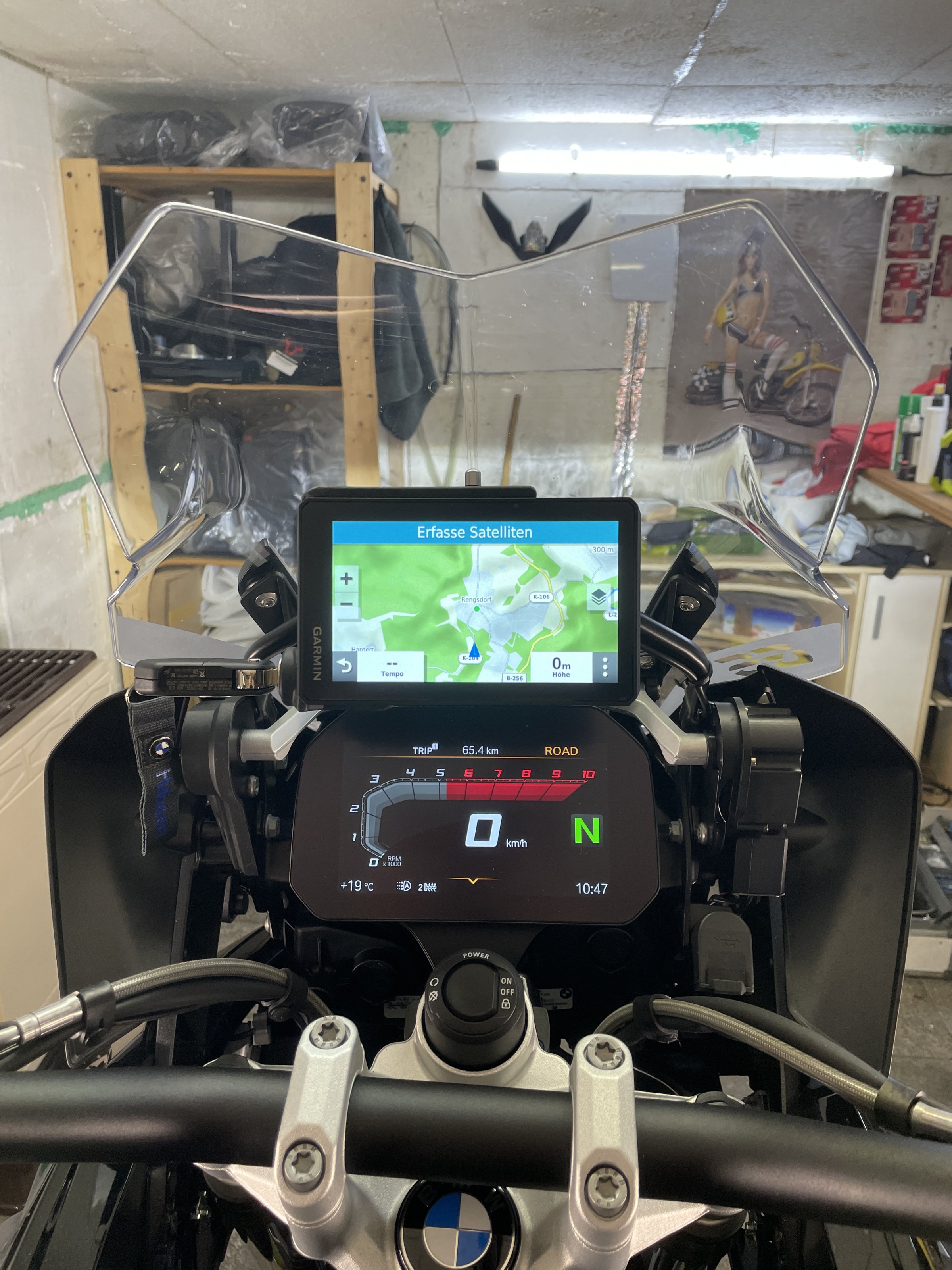

713
Ist eben angekommen.
Schaut gut aus.
Hab es schon vorbereitet, jetzt fehlt nur noch die GS.
Ich denke die kann ich Mittwoch abholen.
Qmelker
19.08.2021
713
Passt.
Finde es allerdings Schade das ich das Rad am Lenker nicht nutzen kann.
Ob das für mich die endgültige Lösung ist, wird sich zeigen.
