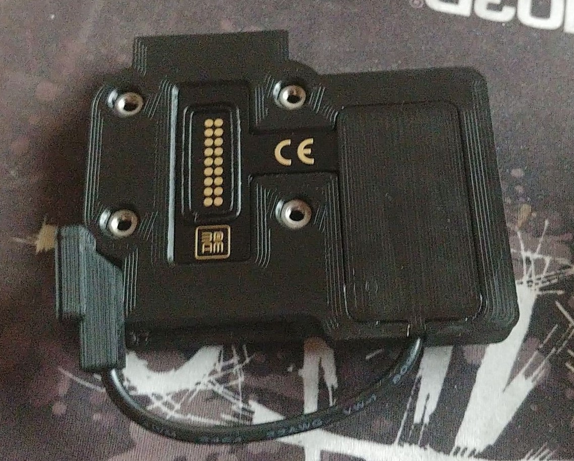

Und? Funktioniert der Adapter? Wird das Navi darüber auch mit Strom versorgt?
An alle die den originalen Navi-Cradle abgebaut und die Garmin-Halterung an die Strebe gebaut haben: Wie mache ich das mit der Stromversorgung?
Christian Achberger
08.12.2005
3.245
im Süden Deutschlands
R1250GS/TR, R1250RT/LC, F 800 GS
Ja funktioniert -- ich habe übrigens den Adapter für das xt und das iPhone geordert (spart Portokosten).
beides funktioniert und ich bin froh, dass Orginal-Cradle nicht abgebaut zu haben!

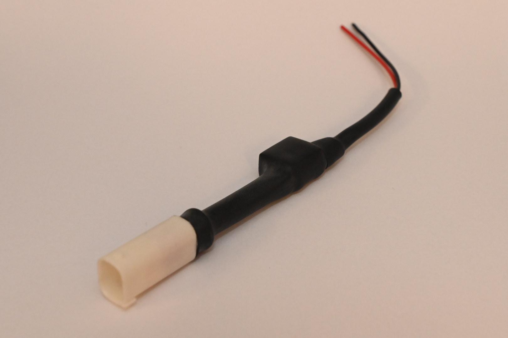

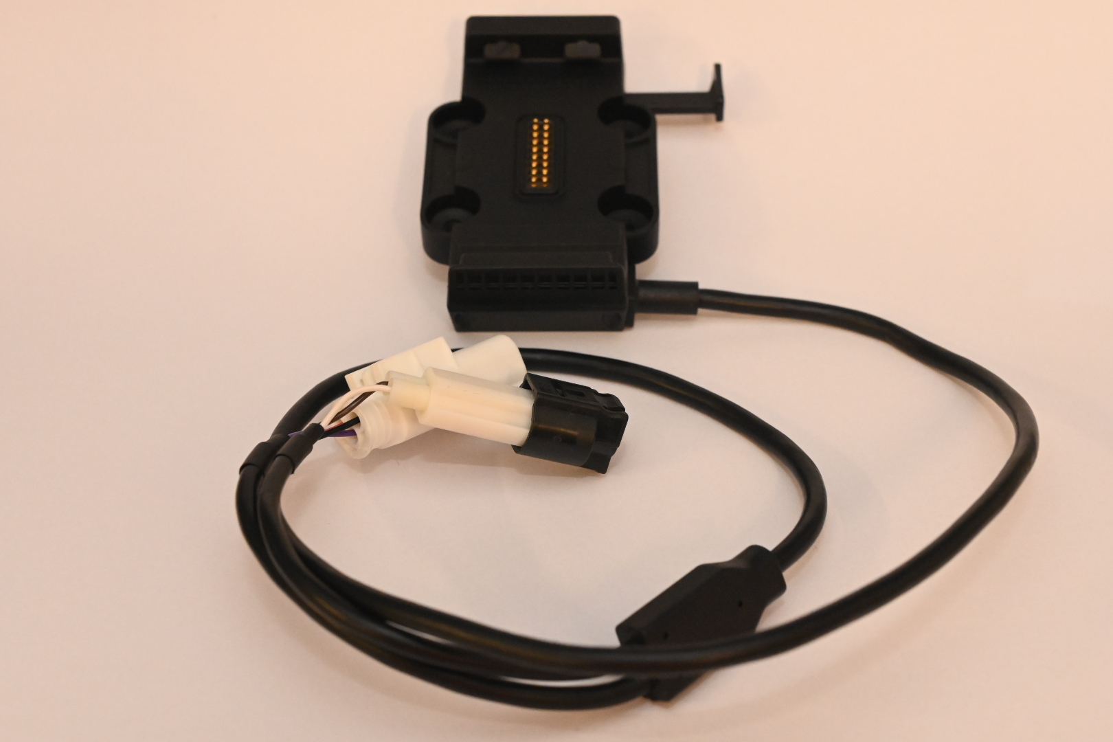

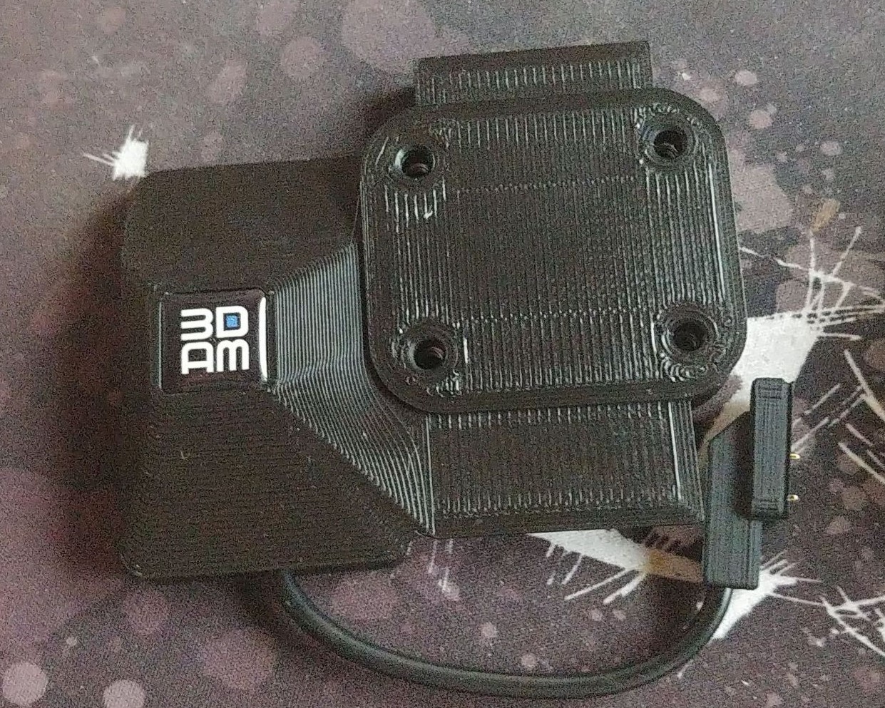

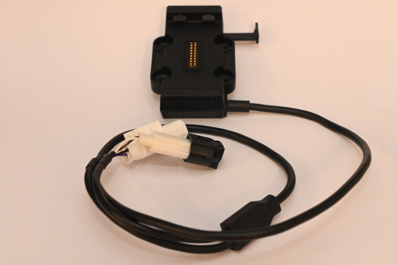

... zum Stromanschluss des Zümo XT in der Original BMW-Navi-Vorbereitung (oder auch mit Garmin-Halterung):
Ich habe das Original-BMW-Kabel ausgebaut (Bild 1),
und einen "BMW Navi Adapter" (ca. 60€ / kein BMW-Originalteil) verwendet (Bild 2).
Die beiden Garmin-Anschluss-Leitungen (rot und schwarz) mit dem Adapter verlöten,
und den weißen SZ-Stecker (SZ für Sonderzubehör) vorn rechts neben dem Gabelstandrohr in der Verkeildung wieder da reinstecken, wo zuvor das BMW-Kabel eingesteckt war. Das ganze mit ISO-Band gegen Feuchtigkeit schützen, und dann das lange, etwas sperrige Gesamtkonstrukt wieder in die Verkleidung stopfen.
Das Kabel zur Halterung noch mit Kabelbindern schön verlegen - fertig.
Der Adapter
ist plug & play
ist CAN-Bus verträglich (keine Fehlermeldungen),
versorgt das Navi natürlich nur mit Strom, wenn Zündung an ist,
ist AUS, wenn Zündung AUS ist (keine schleichende Batterie-Entladung)
und schaltet nach dem Ausschalten der Zündung ca. 10 Sek. zeitlich verzögert aus.
Ist im Grunde einfach und funktioniert bei mir perfekt.

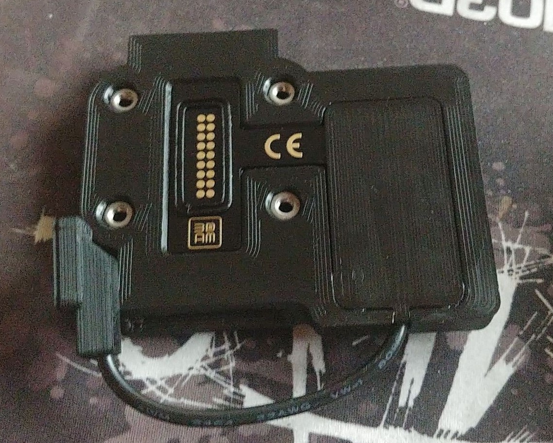

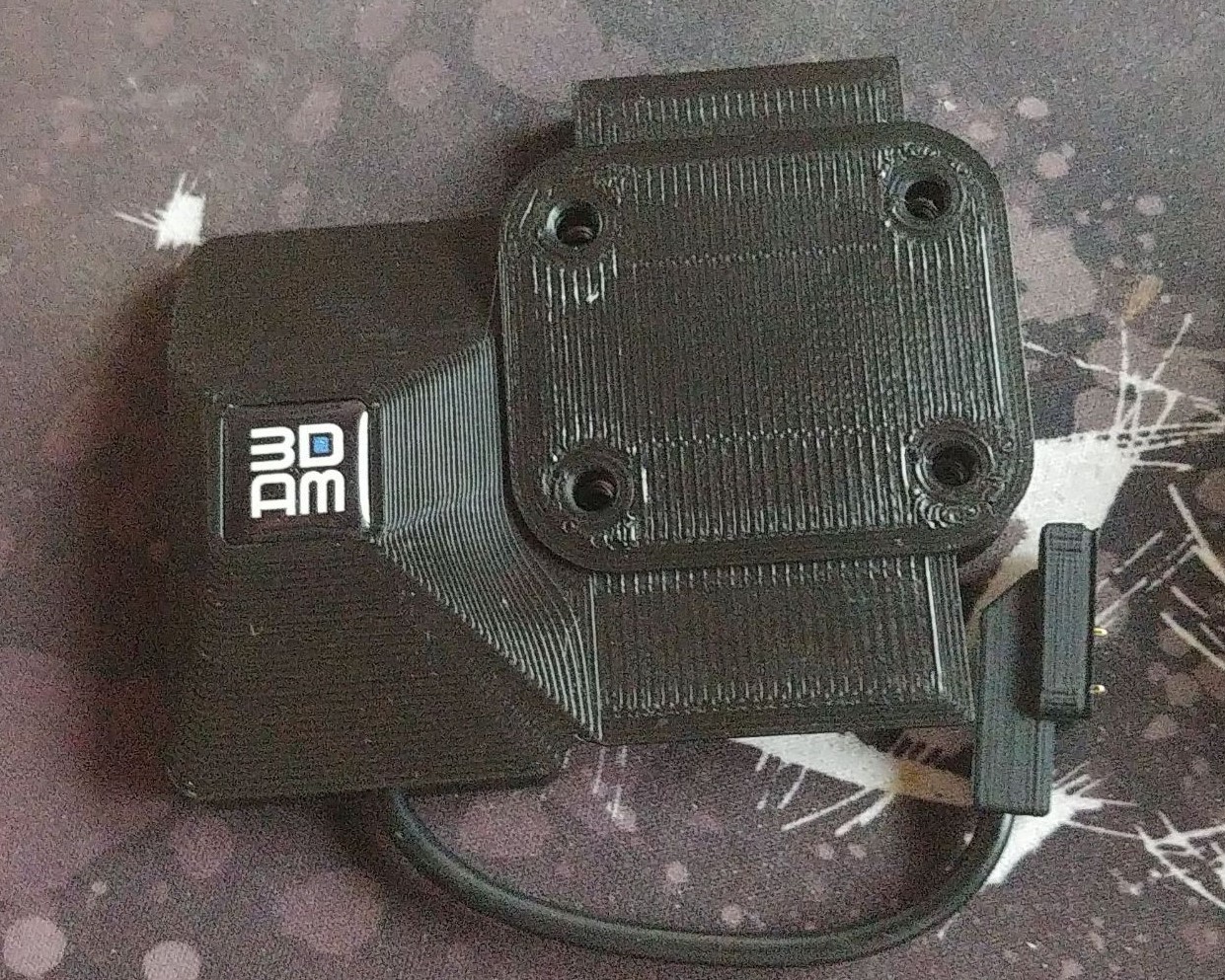

Hab mir auch den Adapter bestellt. Macht tatsächlich einen hochwertigen Eindruck. Mein ZumoXT ist unterwegs und kommt die Tage. Bin mal gespannt wie dann das Zusammenspiel am BMW Navihalter ist.
Ich reihe mich dann auch mal ein. Habe den 3D-Adapter auch geordert und gestern montiert. Alles problemlos. Passt super, versorgt das Navi mit Spannung und fügt sich in das Gesamtbild ein. Ja, das Navi ist ein paar Millimeter näher am Fahrer - aber das empfinde ich nicht wirklich als störend.

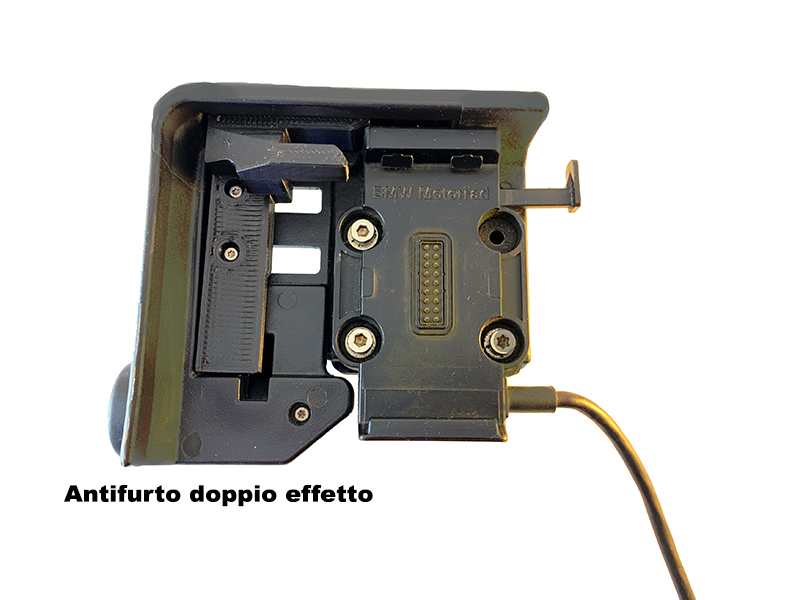

Er ist absperrbar, der aus Italien! (siehe Link)
