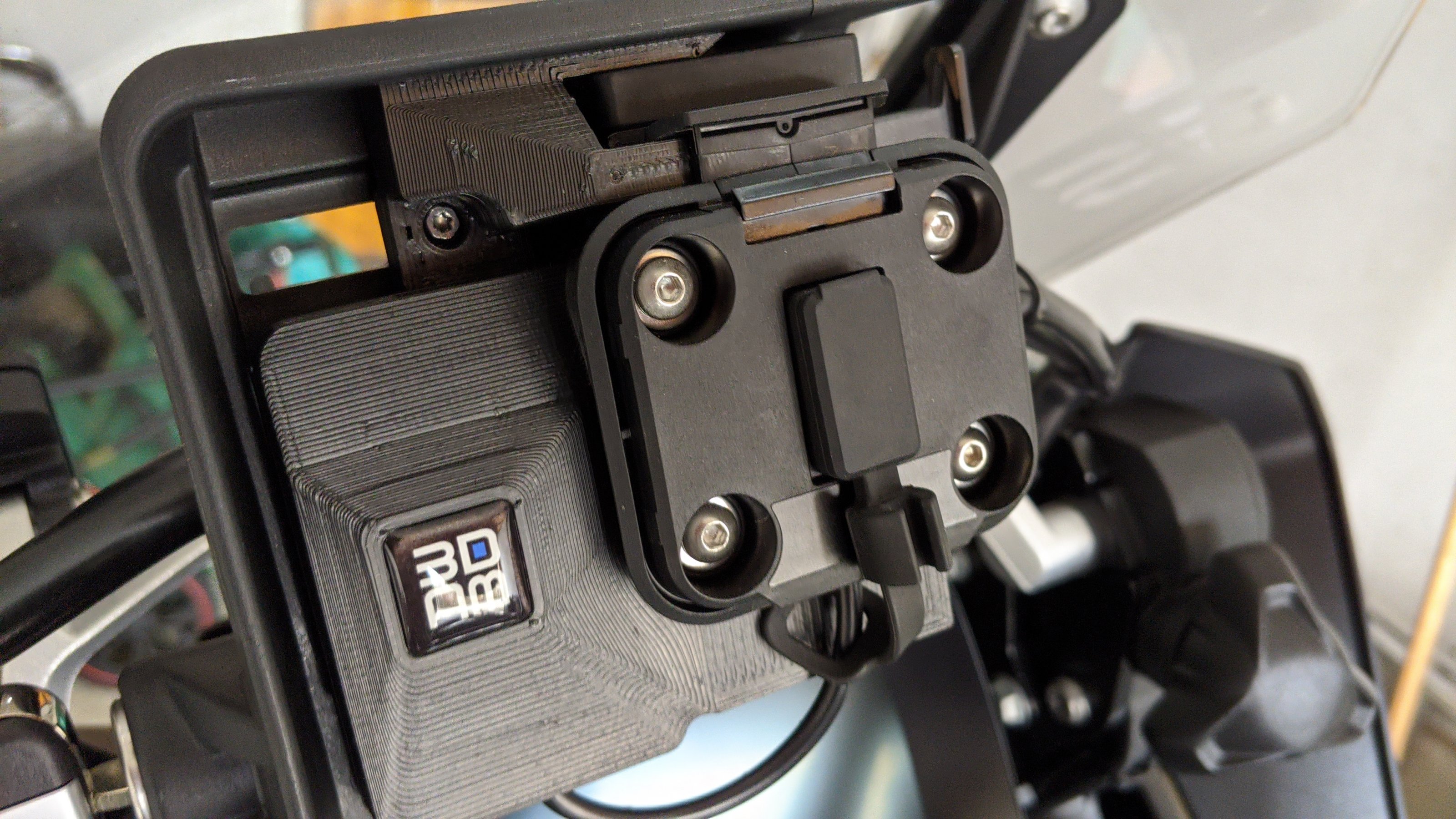

Generell funktioniert der 3D Adapter gut. Das XT lädt einwandfrei. Hab die Variante mit Diebstahlsicherung. Durch die größere Nähe zum Fahrer lässt sich das Navi auch gut mit der Hand bedienen.
Für die Diebstahlsicherung wird der orginal Schieber der Navigator 6 Halterung ersetzt. Der 3D Schieber hat eine an die XT Halterung angepasste Form so das sich eine Nase unter den Hebel der XT Halterung schiebt. Durch die Nase in der Navigator 6 Halterung wird der Schieber wie beim Orginal durch den Mopedschlüssel arretiert.
Nachtrag: Foto mit veriegelter Diebstahlsicherung angehängt. Man sieht wie der 3D Schieber den Hebel der Zumo Halterung blockiert wenn er verriegelt ist.

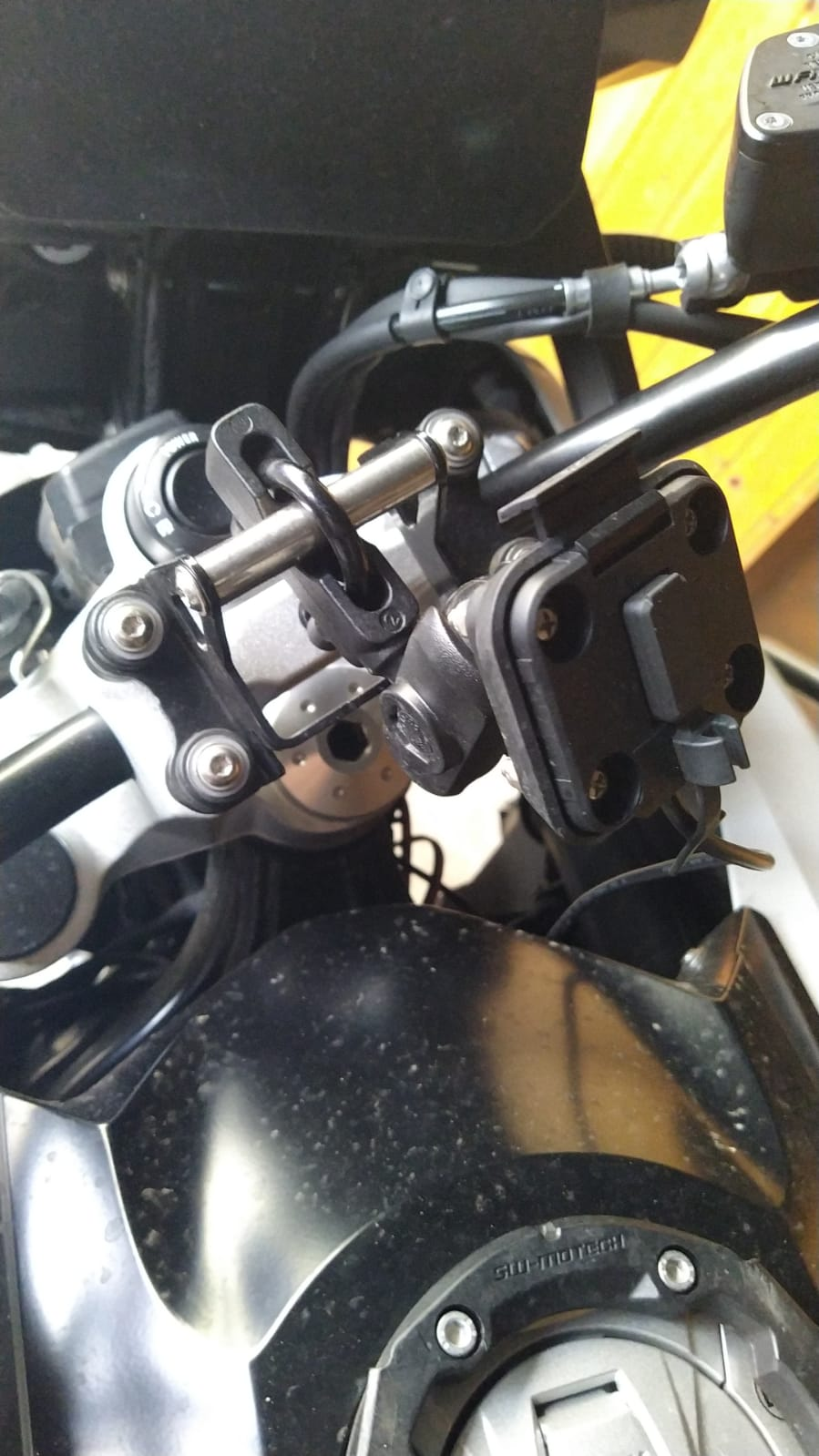

Ich habe tatsächlich mir die Mühe gemacht die Halterung für das Navi 6 abzumachen, die Basis aber zu lassen (siehe Anhang) und die Kabel neu zu verlöten. Somit kann ich das Zumo ganz bequem bei einer Pause abklipsen, während es während der Fahrt am Strom der 750 hängt. Des Weiteren hab ich es so eingestellt, das ich bei einem mal "Runtergucken" das Connectivity-Set, sowie auch das Zumo sehe.
Ich weiß es sieht stark nach Pfuschbasis aus, deshalb werde ich bei dem vielen Gestänge noch ein wenig mir was zurechtbasteln. An den Lenker direkt konnte ich es nicht befestigen, da es sonst mit meinem Tankrucksack in die Quere kommt.
