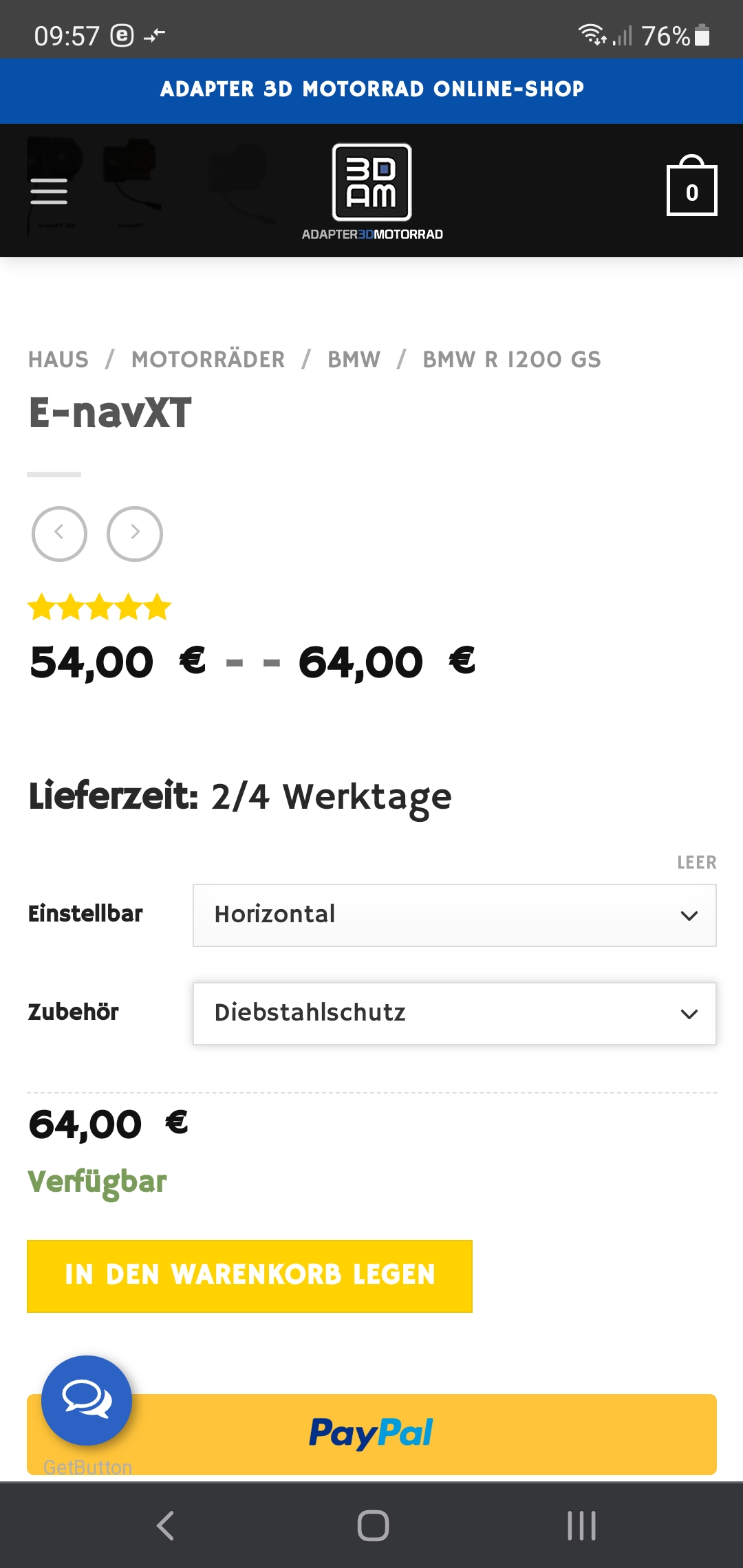

kannst du mir deine Lieferadresse/ Website mailen?
Ich probiere auch schon mehrere Tage mit der Meldung „nicht verfügbar „
Danke
Gruß Joe
Hallo Joe,
die Mailadresse findet sich unter Kontakte und lautet: info@adapter3dmotorrad.it
Kannst die Inhaber in Deutsch anschreiben und mitteilen welchen Artikel du benötigst. Die scheinen eine Auftragsfertigung zu haben und werfen den Drucker noch Bedarf an. Zudem habe ich mir die Mail ins Italienische über Deepl (mal googeln) übersetzen lassen und in meine Anfrage kopiert. Alles easy. Viel Erfolg

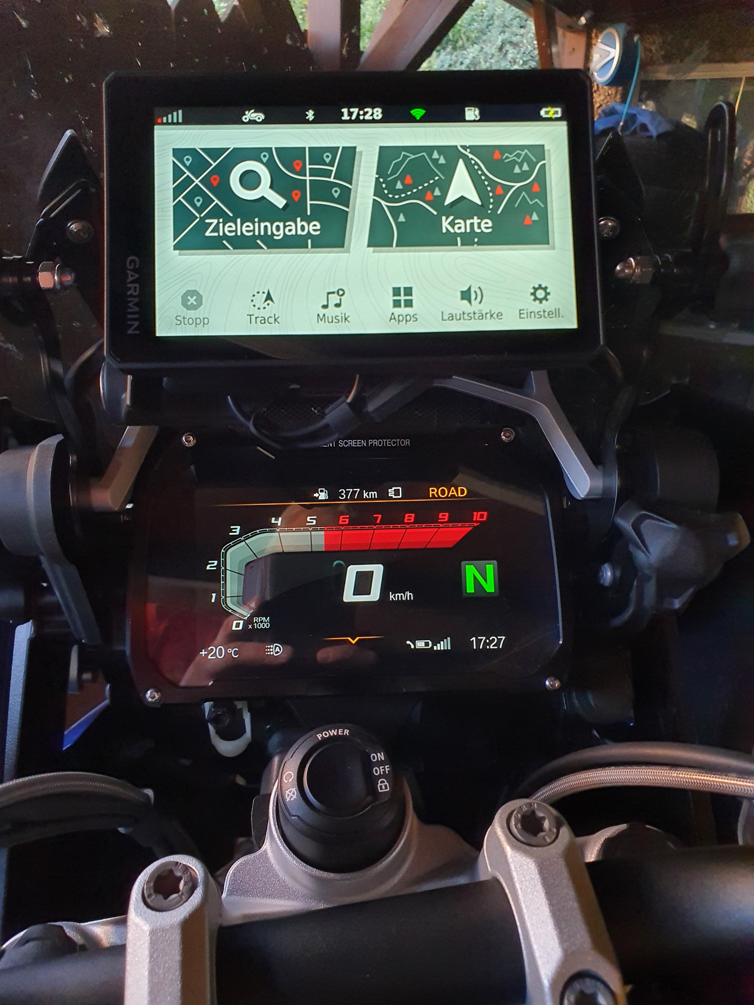

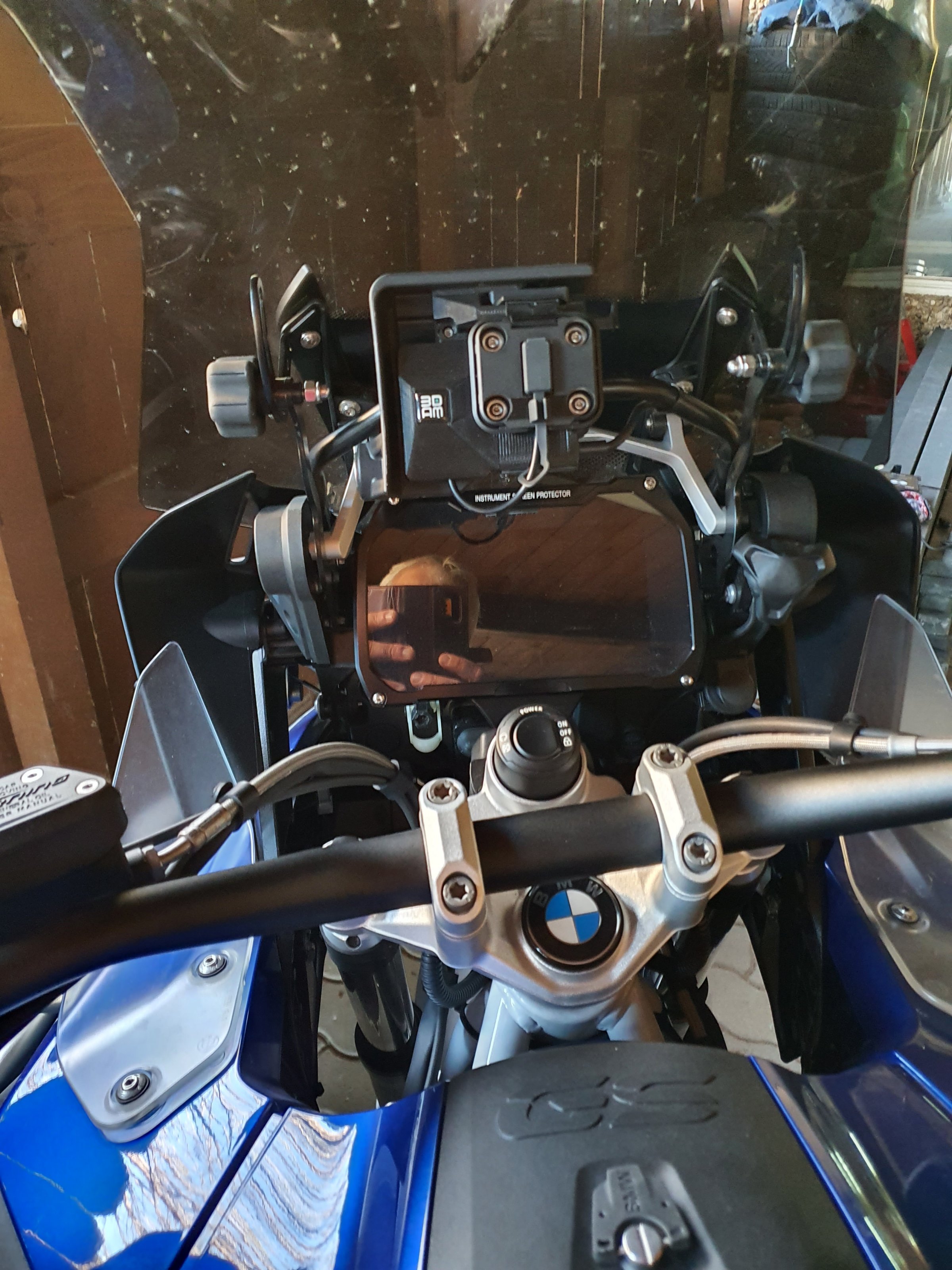

Ich konnte nun endlich den 3DDruck Adapter montieren, der einen guten Eindruck hinterlässt. Einzig der Schieber zur Diebsstahlsicherung ließ sich schwer betätigen. Die Abschnitte, in denen die Kontaktflächen zum Schieben sind, waren gegenüber dem originalem Schieber vom BMW Cradle 3/10 mm zu hoch. Deswegen habe ich diese mit der Feile abgetragen bzw. die Oberfläche des 3D Drucks geglättet. Noch ein Tropfen WD40 und nun flutscht die Verriegelung butterweich. Sehr schön insgesamt.
Danke an die Community für solch wertvolle Tipps! 👍
Ja, war bei mir auch so, jedoch bei mir half das WD40 allein.

Ich habe dieses Teil beim Italiener bestellt. Für meine 1250 musste ich den link für die 1200 LC verwenden und nicht für die 1250. Ist zwar das selbe aber bei der 1250 steht nicht lieferbar aber bei der 1200 ist es lieferbar und war in 3 Tagen bei mir.
War absolut leicht zu montieren ohne Kabelverlegung also Plug&Play. Sieht sehr Wertig aus und funktioniert perfekt.
