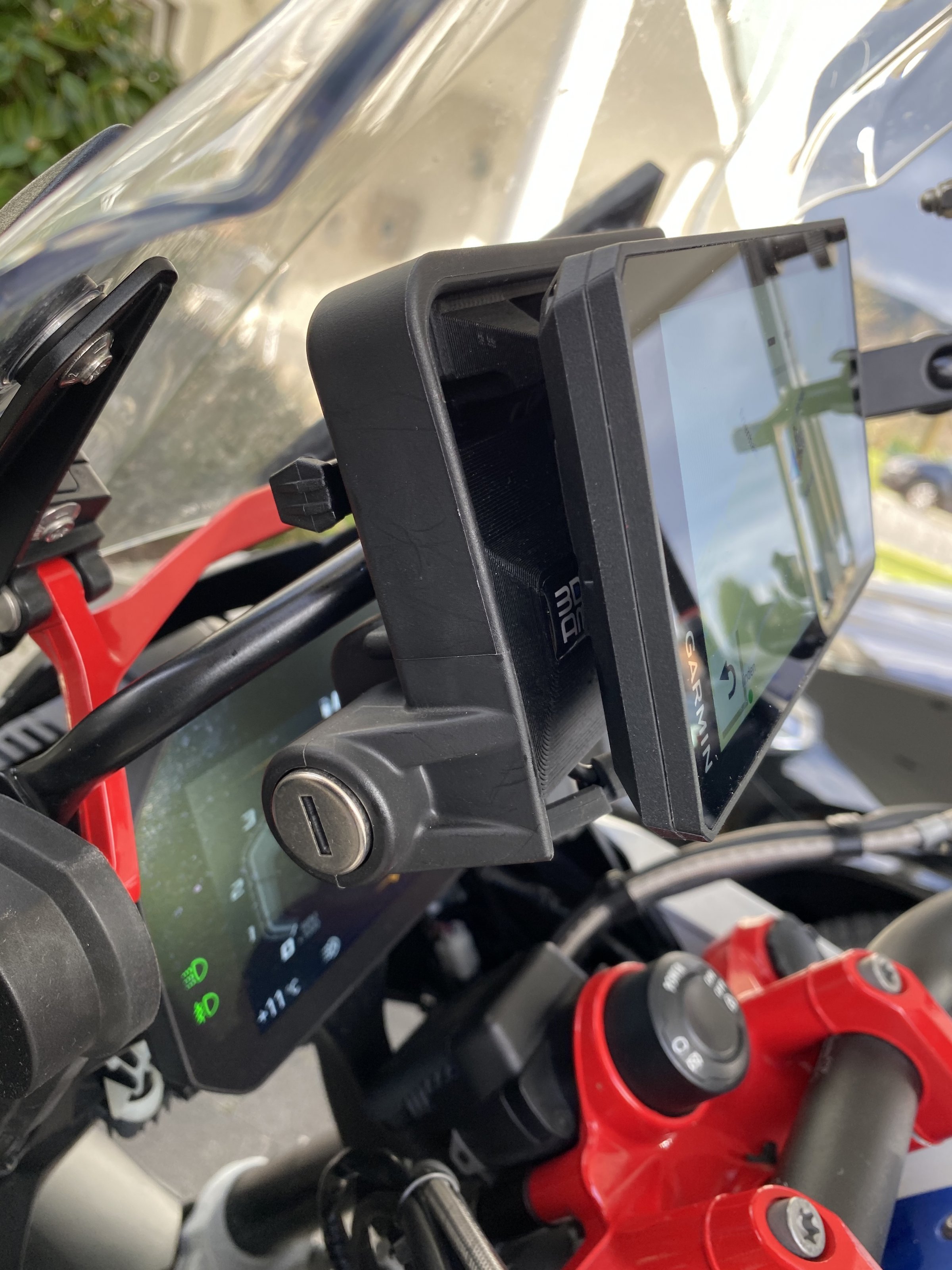

Durch die Montage des 3D Adapters (Kabelführung) wurde mir die Sicht ein wenig auf das Moped Display versperrt, da es auch ein wenig vorsteht.
Gruß Joe
Diese Aussage kann ich nicht teilen. Volle Sicht auf's Display (TFT), das Vorstehen begrüße ich sogar, so ist das Zūmo XT einwandfrei ables- und bedienbar.

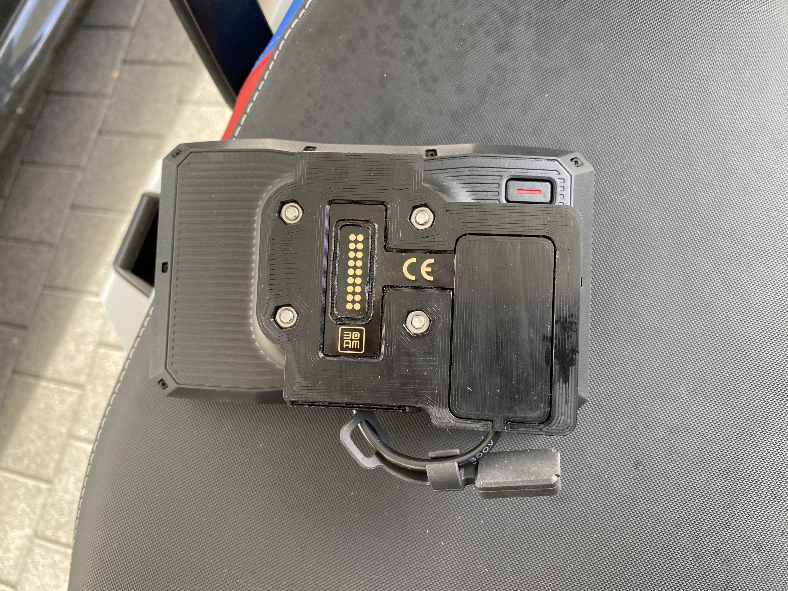

Moin zusammen,
der 3D Adapter kam gestern an, also ab in die Garage und angefangen umzubauen. Ich hatte mir das Ding irgendwie klobiger vorgestellt, aber es ist ein sehr filigran und hochwertig gearbeitetes Teil, das sich sauber in das BMW Cradle integriert.
Die kleine Kabelschlaufe stört mich überhaupt nicht, ich habe sie bei aufgestecktem Navi hinter das Navi geklemmt, somit ist sie nicht sichtbar.
Der Verriegelungsschieber war ein wenig zu dick und hat am Cradle geklemmt, macht niGS, Dremel rausgeholt und einen kleinen Nachschliff vorgenommen, fluscht jetzt wie Butter.
Das Cradle habe ich dann noch ein wenig nach oben gedreht, jetzt passt die Sicht perfekt.
Das XT ist eine Klasse für sich, rechnet super schnell und die Datenübertragung ist erste Sahne.
Mal schauen wie es sich auf der ersten Tour bewährt.
Ja, den Schieber musste ich auch ein wenig bearbeiten damit er schön unter die Verriegelung rutscht.
Das Kabel, respektiv die Schutzkappe, klemme ich immer links zwischen Adapter und originale Halterung. Passt perfekt.
