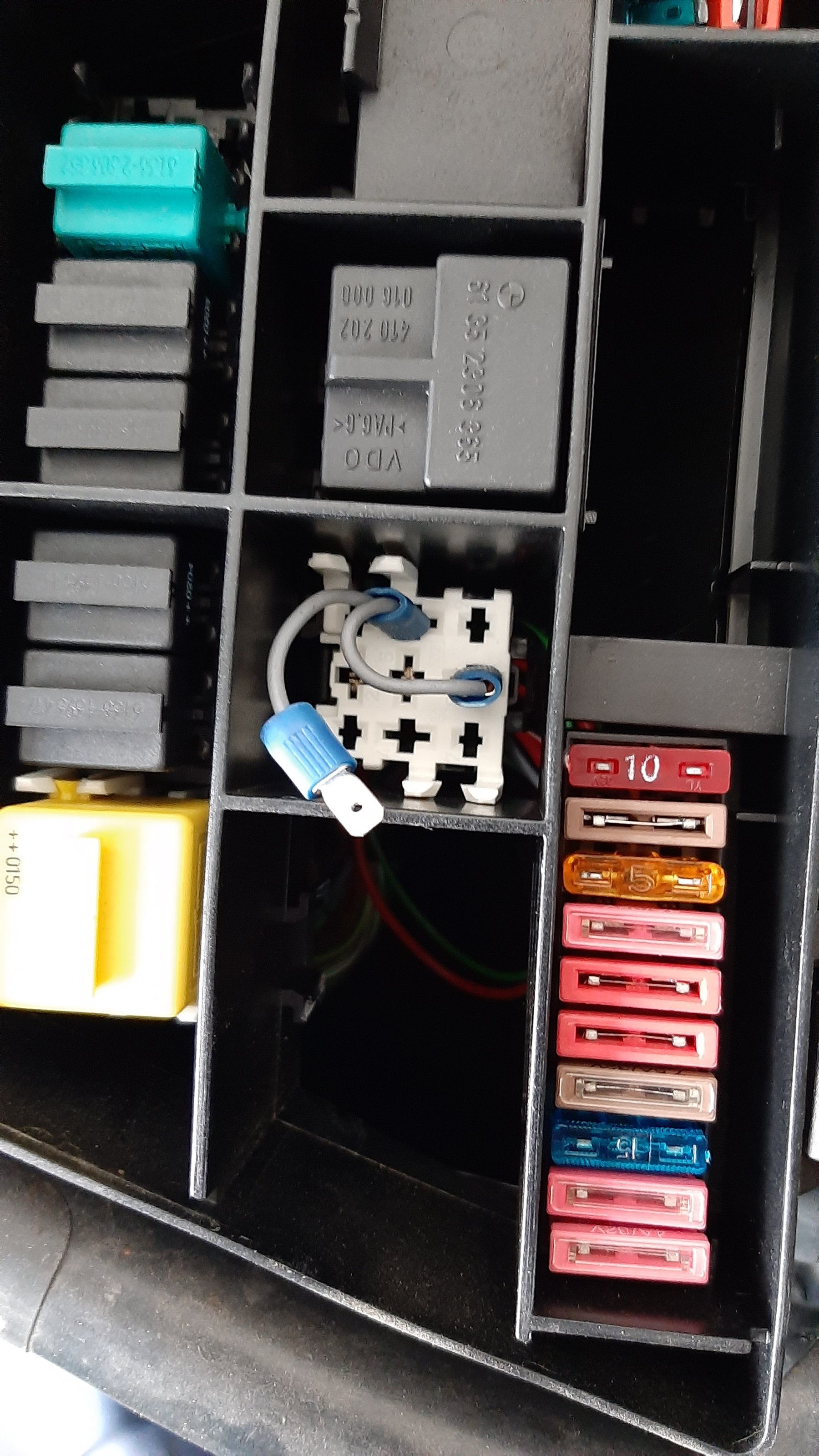

Wer von euch hat den CHIP von Rennkuh verbaut?
Wie habt ihr die "Kabelbrücken" in Verbindung mit der Auspuffanlage gesteckt?

Ich fotografiere das nachher mal.

Bitte schön!
Kommt halt darauf an, welche Ausbaustufe man fährt.

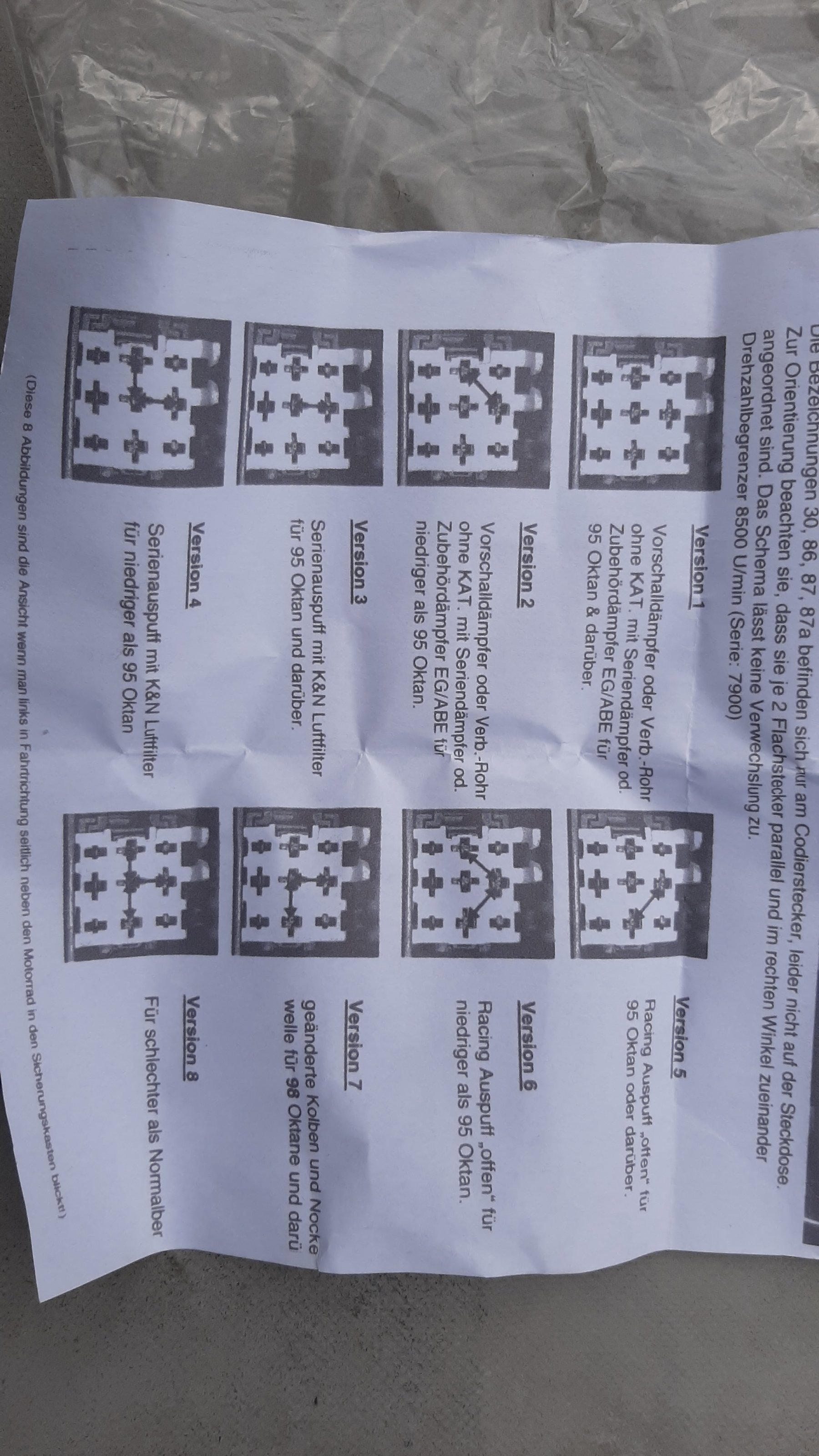

Wenn ich das richtig sehe hast du Version 5 gesteckt.
Wurde das bei rennkuh so eingestellt?
Eventuell auf dem Prüfstand?
Hast du andere Versionen auch mal getestet?

Version 5 !
Wurde damals so gesteckt. Ich hab es so gelassen.

hi hagges,
ich hab zwar den liedke-chip, ist aber zumindest, was die einzelnen zuordnungen der mappings angeht, prinzipiell vergleichbar.
von vornherein fallen schon mal sicher 50% der optionen flach.
die restlichen kannst du einfach mal systematisch testen (und notieren).
welches mapping am besten paßt, sagt dir dann schon dein popometer.
(evtl. ist aber auch dein tüvie bei der AU andrer meinung...)

Bis jetzt kam mal keine Antwort von dem Prüfer. Bin mal gespannt ob der überhaupt antwortet.
Ich fahre Version 2. War der Meinung das sie da am besten läuft.
Für mich ist es nur mal interessant welches Mapping von Rennkuh eingestellt wurde.
Ich werde die Version 5 auf jeden Fall auch mal eine länger Zeit testen.

Deswegen war es für mich interessant wie die Kabelbrücke eigentlich von rennkuh gesteckt wird.
Ich werde das jetzt einfach mal testen.

jetzt muss ich was berichtigen, ich fahre nicht Version 2 sondern Version 3.
Die Version hat der Vorbesitzer der Teile auch gefahren. Ich hab jetzt 1 Woche ca.400km, wie oben schon geschrieben wurde die Version 5 bei mir getestet.
Ich hab jetzt wieder die Version 3 gesteckt. Hier läuft sie gefühlt wesentlich agiler und spritziger. Es ist definitiv mehr Leistung in allen Bereichen vorhanden.
