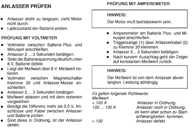

Eventuell wäre es den Aufwand wert, einmal am Anlasser direkt zu messen, wieviel Volt während des Startvorganges dort noch anliegen.
Wie startet die Kuh wenn Du eine große, volle Autobatterie parallel dazu anklemmst?

Der Fehler tritt im kalten wie in warmen Zustand auf. Habe in der Werkstatt meines vertrauens die Batterie beim Starten durchmessen lassen und es sieht so aus als wäre die neue Batterie defekt. ( gekauft 02 . 2024 ) Wartungsfrei Batterie Marke BMW Exide. Batterie bricht während des Startvorgangs auf ca. 6 Volt zusammen wird aber bei laufenden Motor geladen. Werde eine Batterie besorgen die mit Säure gefüllt werden muss und dann hoffe ich darauf das es funzt. Danke

Die + und Masseleitungen sind in der Alterung nicht zu unterschätzen. Wenig Ohm bei keinem Strom (Messung mit Multimeter) bedeutet nicht, dass beim Anlassvorgang genug Ampere fliessen können. (Messung mit Stromzange)
Einmal Masse von Batterie zu Motor und natürlich + von Batterie zum Magnetschalter am Anlasser.

Das sieht nach defekter Batterie aus.
Pole beim Einbau mit Batteriepolfett einfetten nicht vergessen. Und das Massekabel von der Batterie an das Getriebe an den Anschlüssen blank schmirgeln und auf Durchgang messen.

Masseanschluss an Motor. Schraube ist nicht mehr ganz fest angezogen. Bei Montage des Massekabel war die Schraube noch fest aber nicht überdreht. Gewinde Masseanschluss defekt. Was tun. ( war wahrscheinlich nicht der Grund warum der Starter nicht richtig gedreht hat. Oder doch? ( was tun )
Kein ausreichender Andruck sollte zu einem höheren elektrischen Widerstand führen, die Stelle wird sich dann durch den Startvorgang erwärmen?
Tja, im eingebauten Zustand ist ein Gewindereparatureinsatz nicht sauber und sicher montierbar, mir wäre das zu knapp vom Raum her. Mal mit einem Schrauber reden, vielleicht ist gar nicht genug Material im Getriebegehäuse da um ein "Time sert" zu verbauen und dann wäre ja noch der Tachoantrieb. Das ist keine normale Schraube, die hat doch die Belüftungsbohrung.
Einfach mal einen anderen Massepunkt suchen ist die Behelfslösung, bis das Gewinde durch HeliCoil etc. instand gesetzt werden konnte, die reguläre Schraube wieder verbaut werden kann.
Allerdings wird das Kabel für die Übergangslösung zu kurz sein um eine andere Schraube am Motorblock zum Massepunkt machen zu können. Da braucht es dann ein z.B. vom Elektriker mit verpressten Ösen hergestelltes Kabel 10mm² oder dicker, feindrähtig und kein Massivleiter, ähnlich Starthilfekabel.
