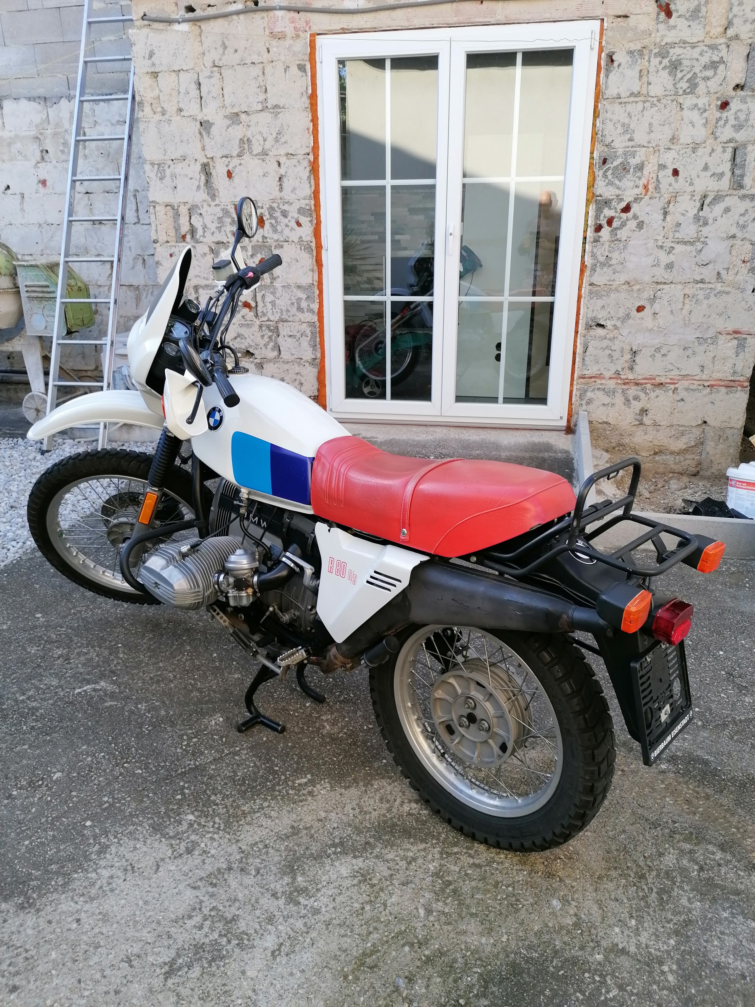

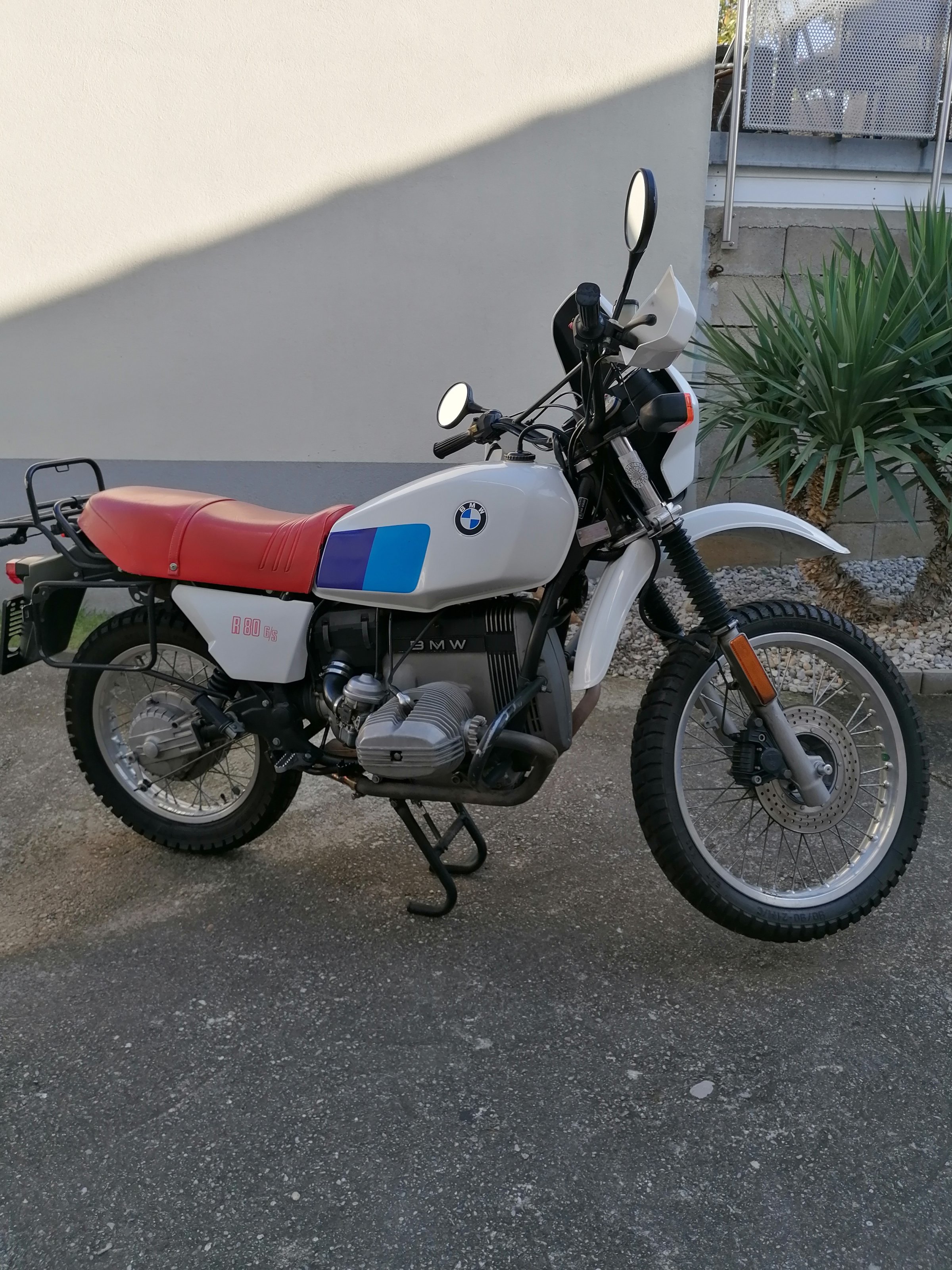

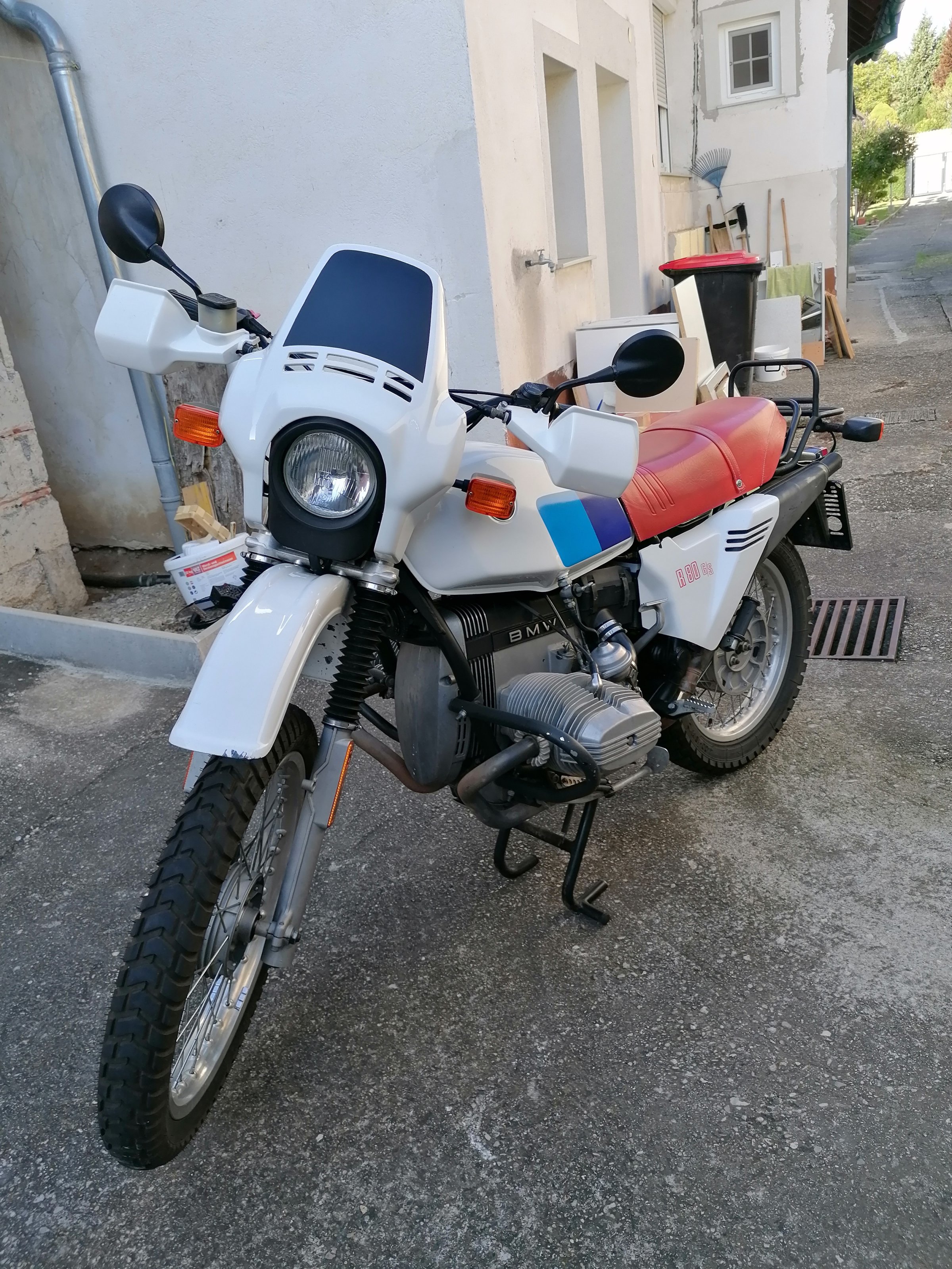

Habe ich leider ohne zu überlegen schon gereinigt . Wenn ich den Winkeltrieb einer Firma schicke die so etwas macht dann machen sie alles neu. Ob alles notwendig ist ist schwer zu sagen. Zahnflanken sehen okay aus und ich werde nur einmal die zwei O - Ringe auf der Bremsankerwelle tauschen und danach einige Kilometer fahren . Bremsbeläge gebe ich neu. Ist zwar ein Risiko aber fürs erste mal das günstigste. Bin sowieso erst mal am überlegen ob ich sie Restoriere oder nur Technisch in Ordnung bringe. DankeIMG_20230908_172816.jpg
