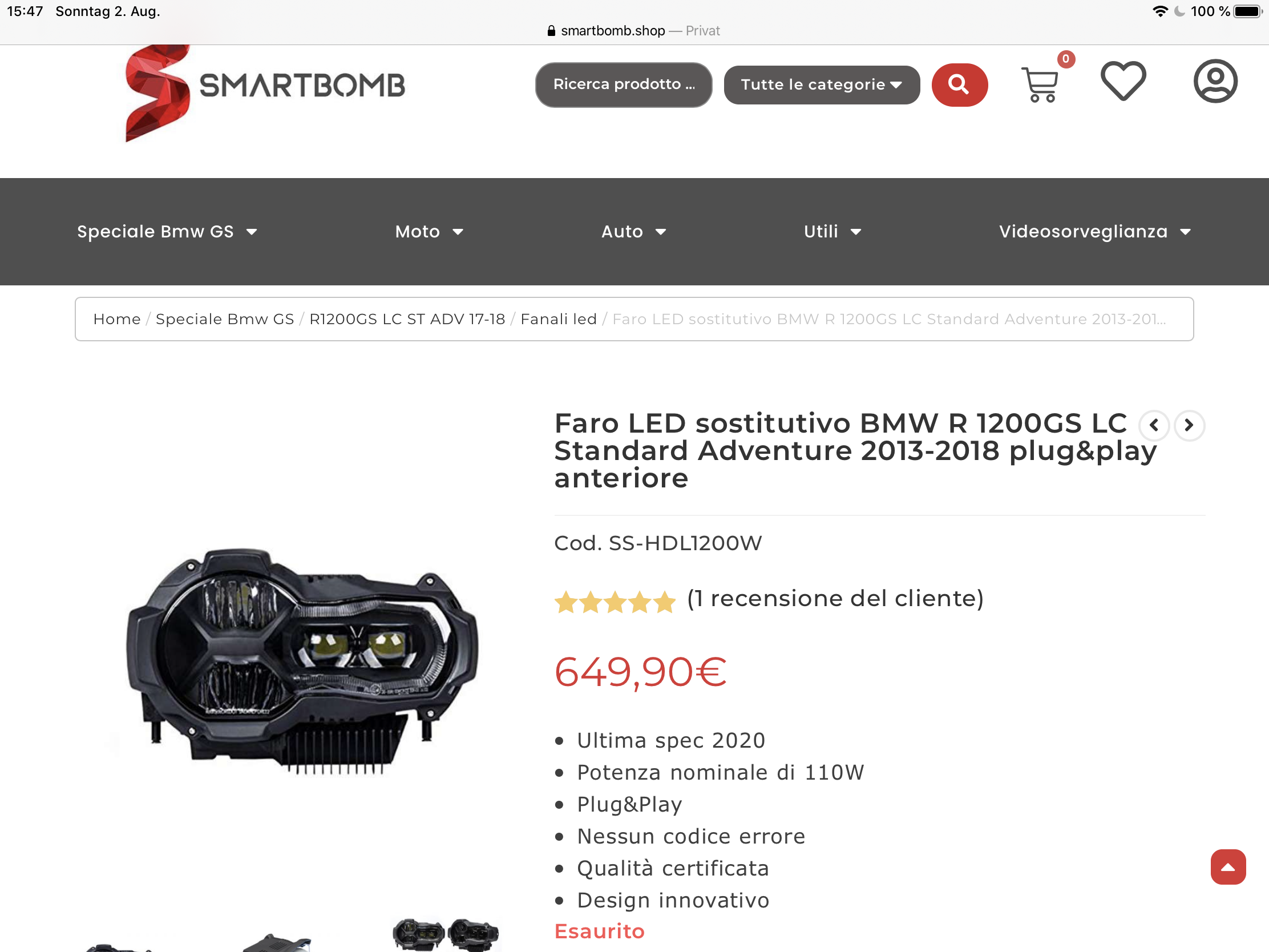

@funnerlman nein du hast mich falsch verstanden Punkt mit Umrüsten meine ich einen Halogen Scheinwerfer ausbauen und ihn durch einen LED Scheinwerfer ersetzen.

Funktioniert bestimmt. Allerdings ein Produkt aus Fernost und bestimmt in D nicht zugelassen.
Ob es jemand merkt wenn es wichtig wird ist eine andere Frage und wie das Licht abstrahlt ist eine Andere...
Testen kannst ihn ja mal...

480 Euro zum Testen... ist mir zu teuer

Für den Preis gibt es kein Original. Zumindest nicht neu.
Zugelassen: Keine Ahnung. Auf den Bildern ist ein E4-Zeichen zu sehen.
Ich denke Du wirst bei einer "günstigen" Lösung Abstriche machen müssen.
Ich habe mir bei denen die LED-Zusatzscheinwerfer für 179€ bestellt, weil mir die Nanos von BMW für 500€ zu teuer waren.

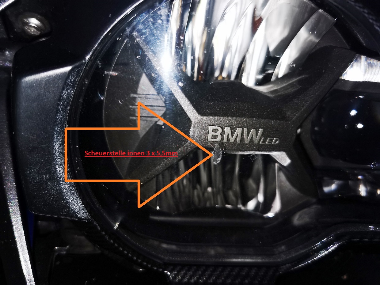

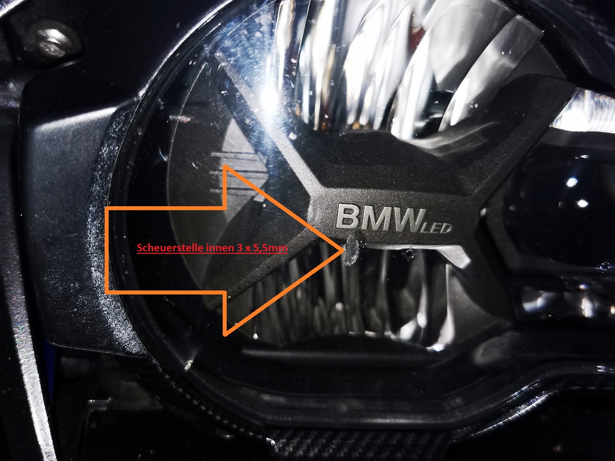

De facto gibt es hier im Forum anscheinend niemanden, der schon mal einen Scheinwerfer geöffnet hat? Unglaublich.
Ich habe in meinem Scheinwerfer eine kleine matte Stelle kommt davon, daß es mich letztes Jahr in den Pyrenäen gelegt hat ( aus der Spitzkehre raus) dabei ist das Scheinwerferinnenleben irgenwie ausgekugelt und ist nach vorne gegen die Scheibe gekippt hab aber dieses Manko nicht gemerkt und bin somit so weitergefehren, da wir nie bei Nacht fuhren ist es mir auch da nicht aufgefallen, erst wochen später bei einer Nachtfahrt weil Ich mir dachte wo strahlt der Scheinwerfer denn hin.
Habe den Scheinwerfer ausgebaut und alles was geht weg gebaut, auch versucht die Vordere Glasabdeckung abzumachen, geht aber nicht, die ist eingeklebt/eingeschweisst, laut Youtube bei 60 Grad im E-Herd aufheizen, dann kann man sie abziehen, aber fürs versuchen ist mir so ein Scheinwerfer doch zu teuer, einen defekten gebrauchten bekommst Du auch nicht unter 200€ sonst hätte Ich es mit einem defekten mal versucht. Ich konnte die LED - Einheit zum Glück wieder einkugeln :smug: und es passt alles wieder, was mich haltstört ist immernoch die Matte stelle. siehe Bild
Wie hast Du das mit dem "einkugeln" hinbekommen ?
