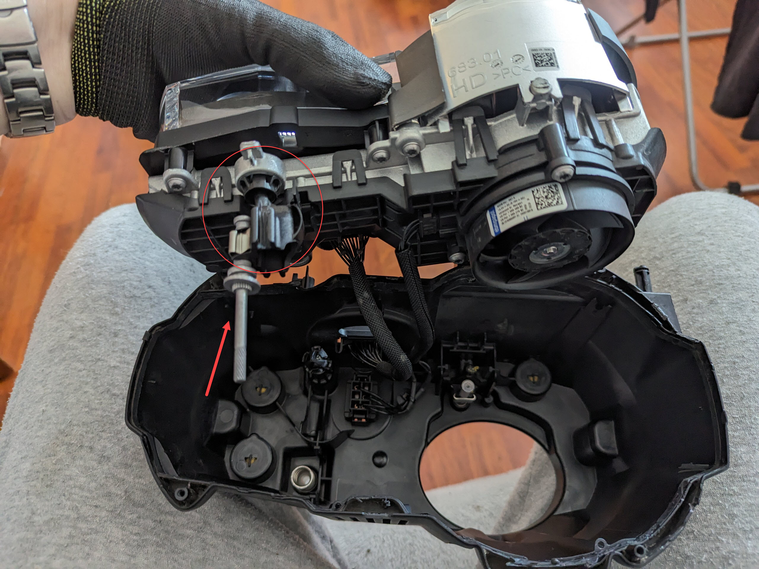

Im Inneren sind 3 Clips, die bei der Montage in den Lampenträger geclipst werden und dann der ganze Träger auf 3 Kugelköpfe geclipst werden, die wiederrum die Clipse auseinanderdrückt (ähnlich wie bei einer Platikspreizniete).
Das ganze mit etwas Gewalt abgezogen, ein Clip ging ab, einer (von der Sozius-Höhenverstellung) blieb dran.

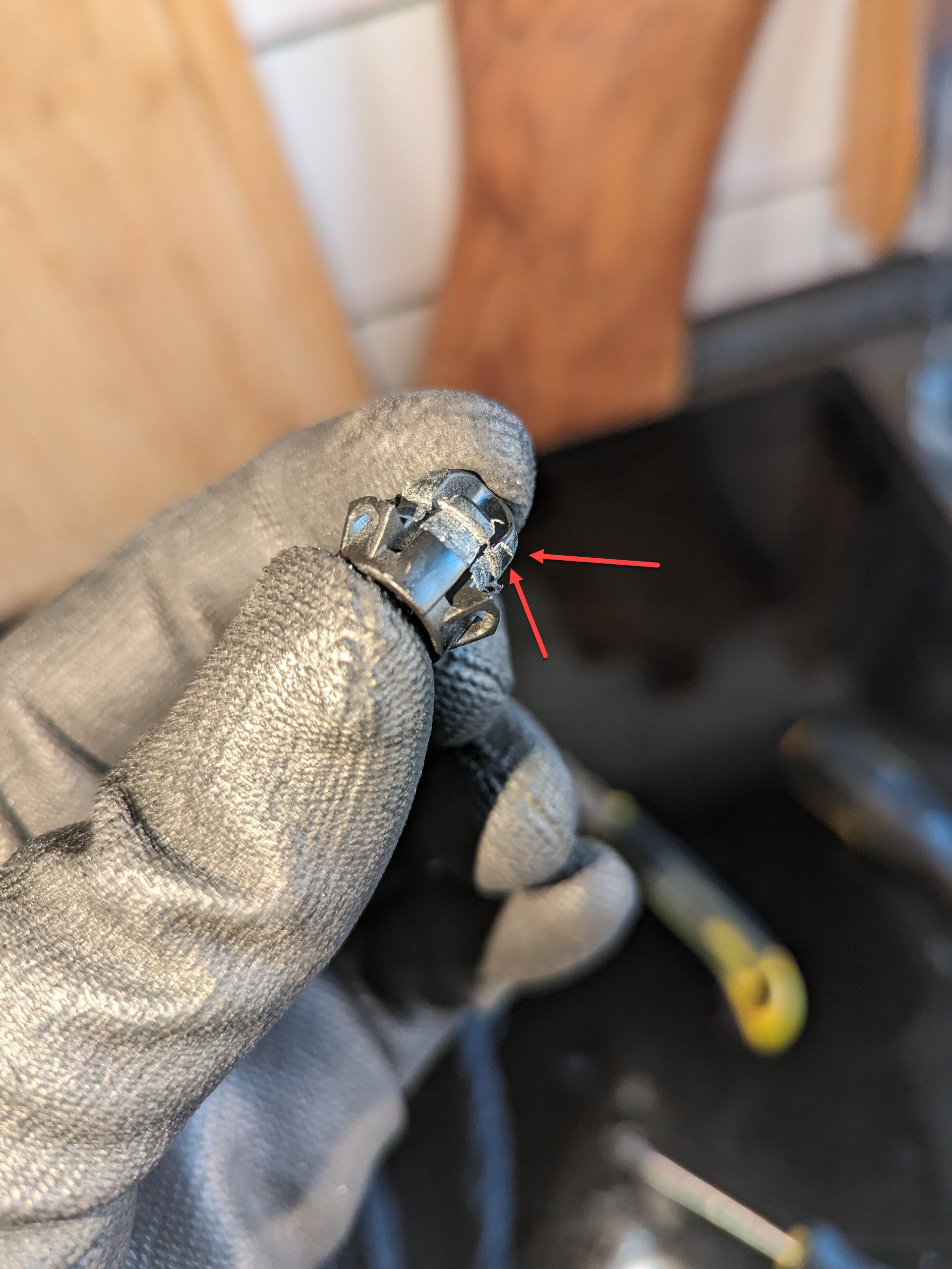

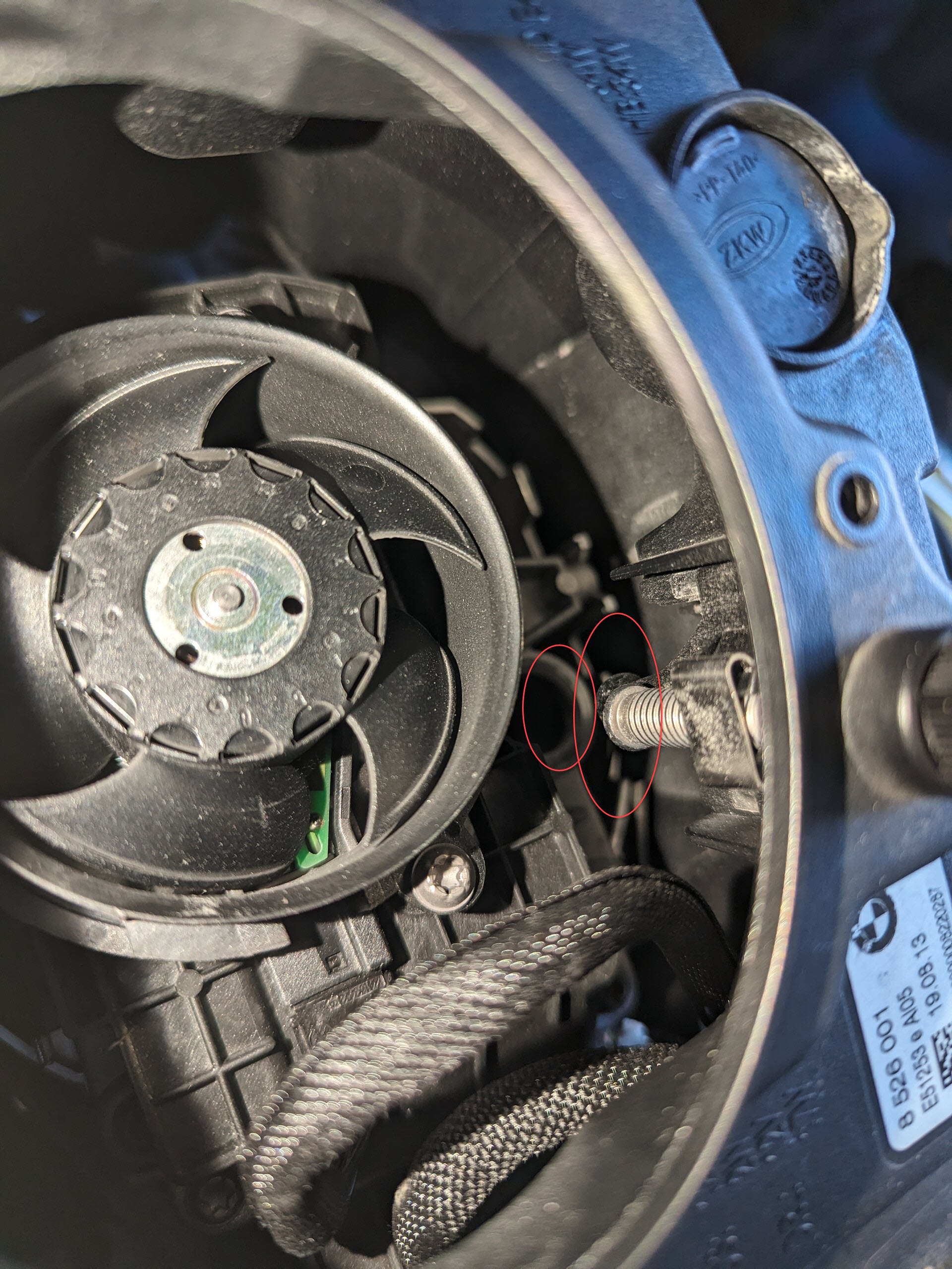

Das eigentliche Problem war ein Clip, der vermutlich durch Vibrationen abgeschabt wurde und nun einen viel zu kleinen Durchmesser hatte und daher ist der Lampenträger raus gefallen und wackelte im Gehäuse umher, strahlte in den Gegenverkehr, schepperte und erzeugte Abrieb im Scheinwerferinneren.

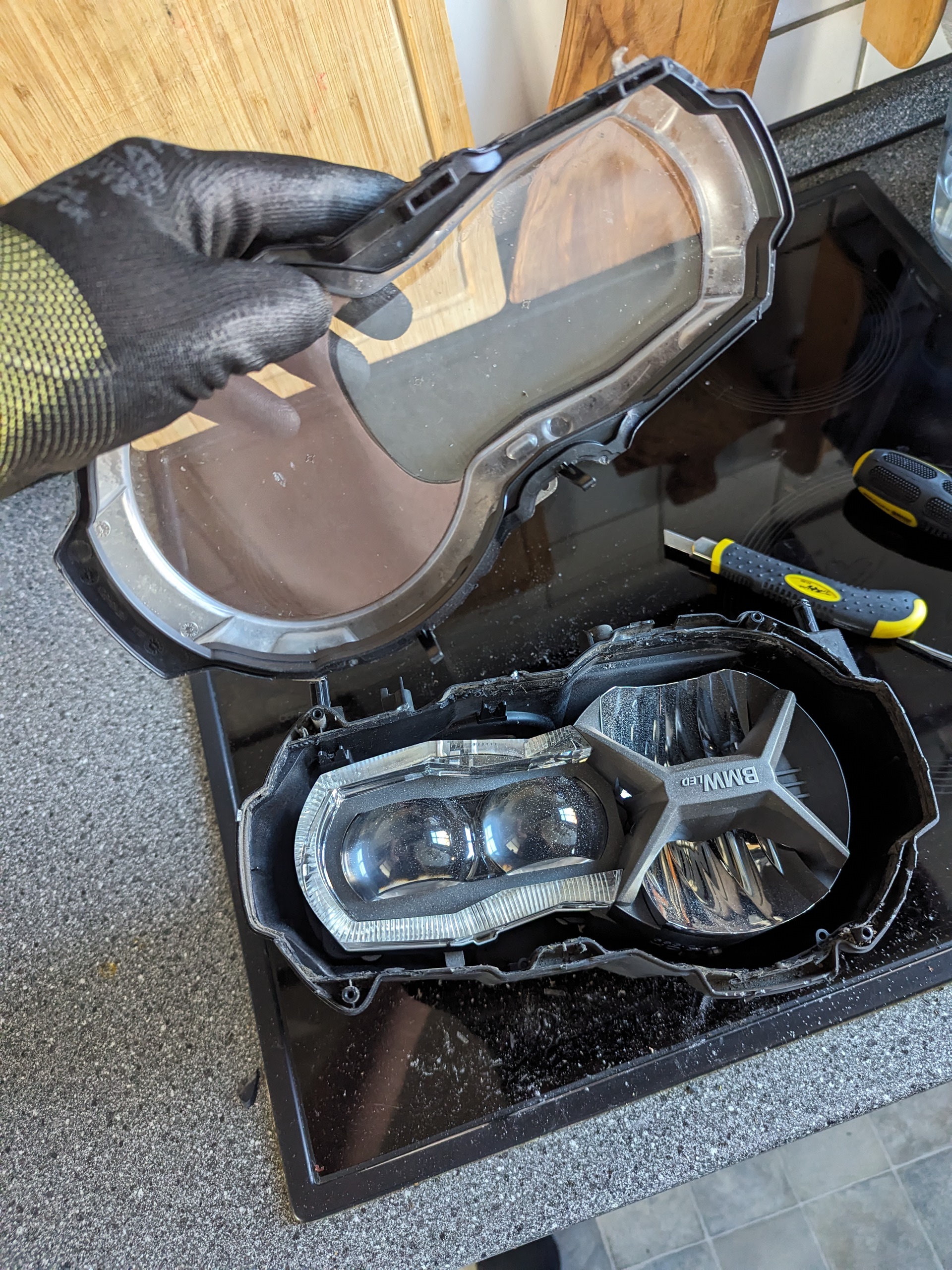

Scheibe abgezogen (bei genauem Hinsehen sieht man so helles Pulver auf den Linsen und dem Reflektor - das kam vom abgeschabten Plastik):

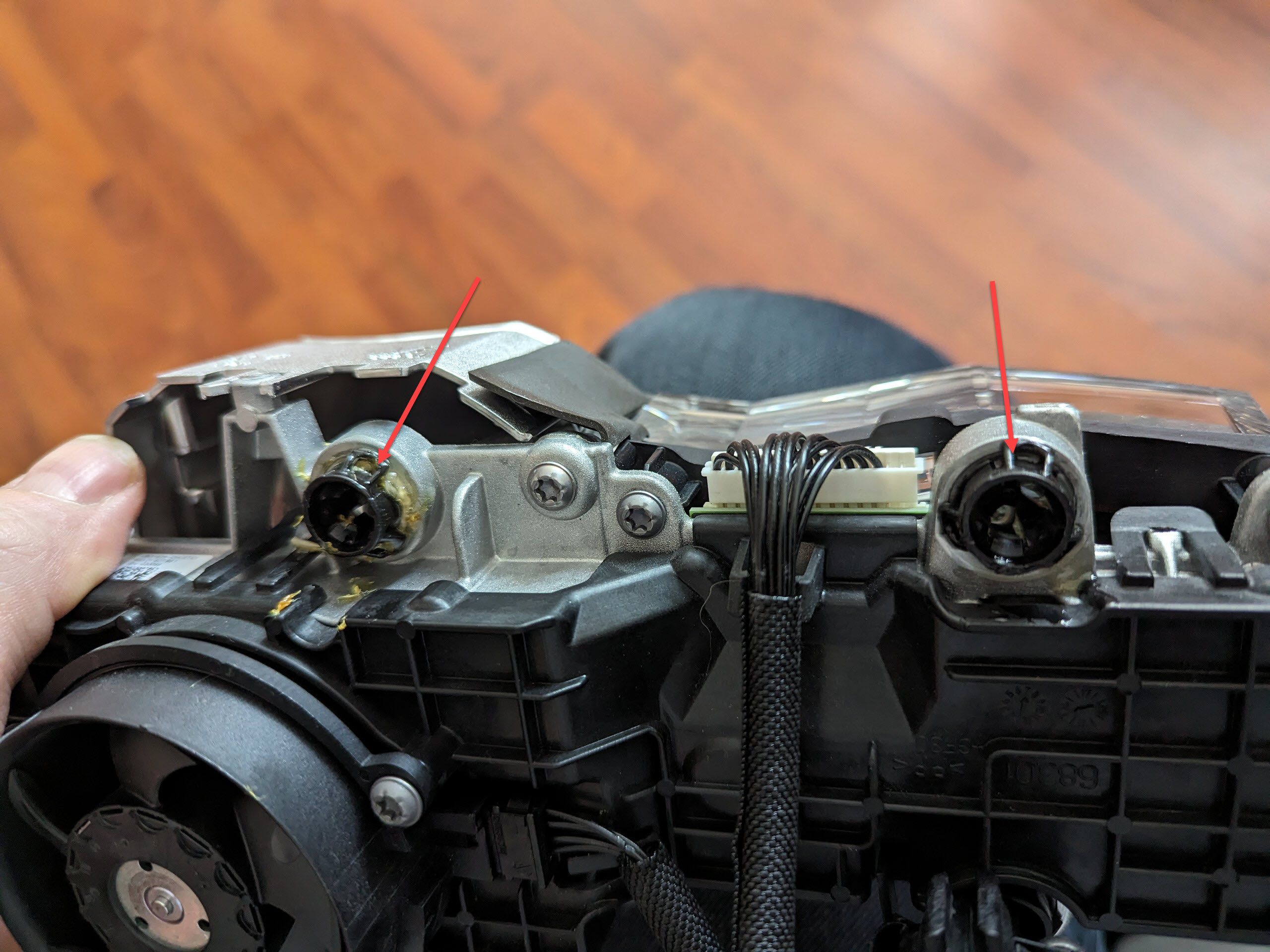

Dieser Clip hatte sich gelöst (die Gewindestange ist die Scheinwerferverstellung Horizontal), steckte zwar noch auf dem Kugelkopf aber nicht mehr im Lampenträger:

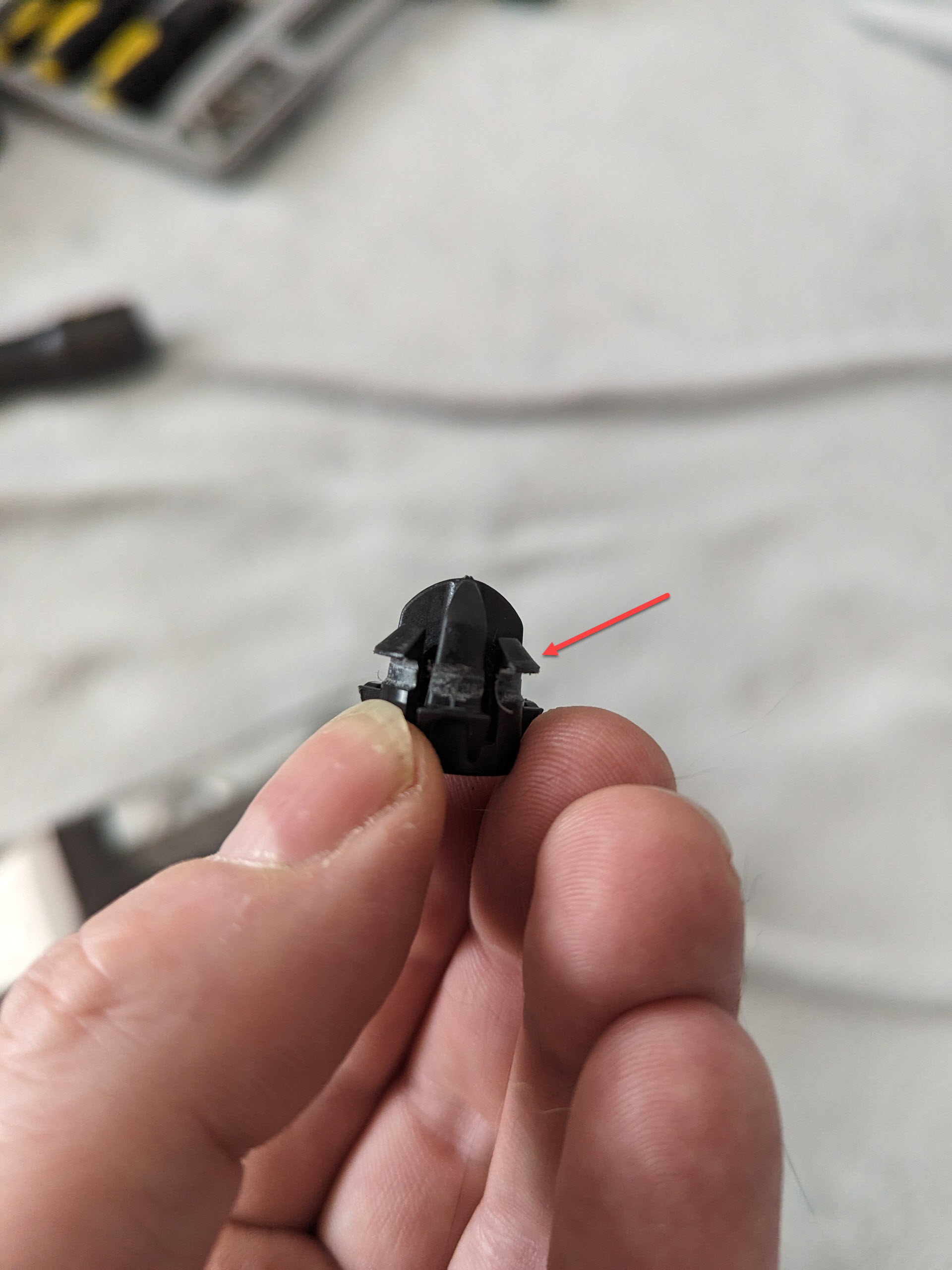

Der Clip hatte sich abgenutzt und nebenbei hat der Abrieb auch das Scheinwerferinnenleben mit einer leichten Staubschicht übersäht:

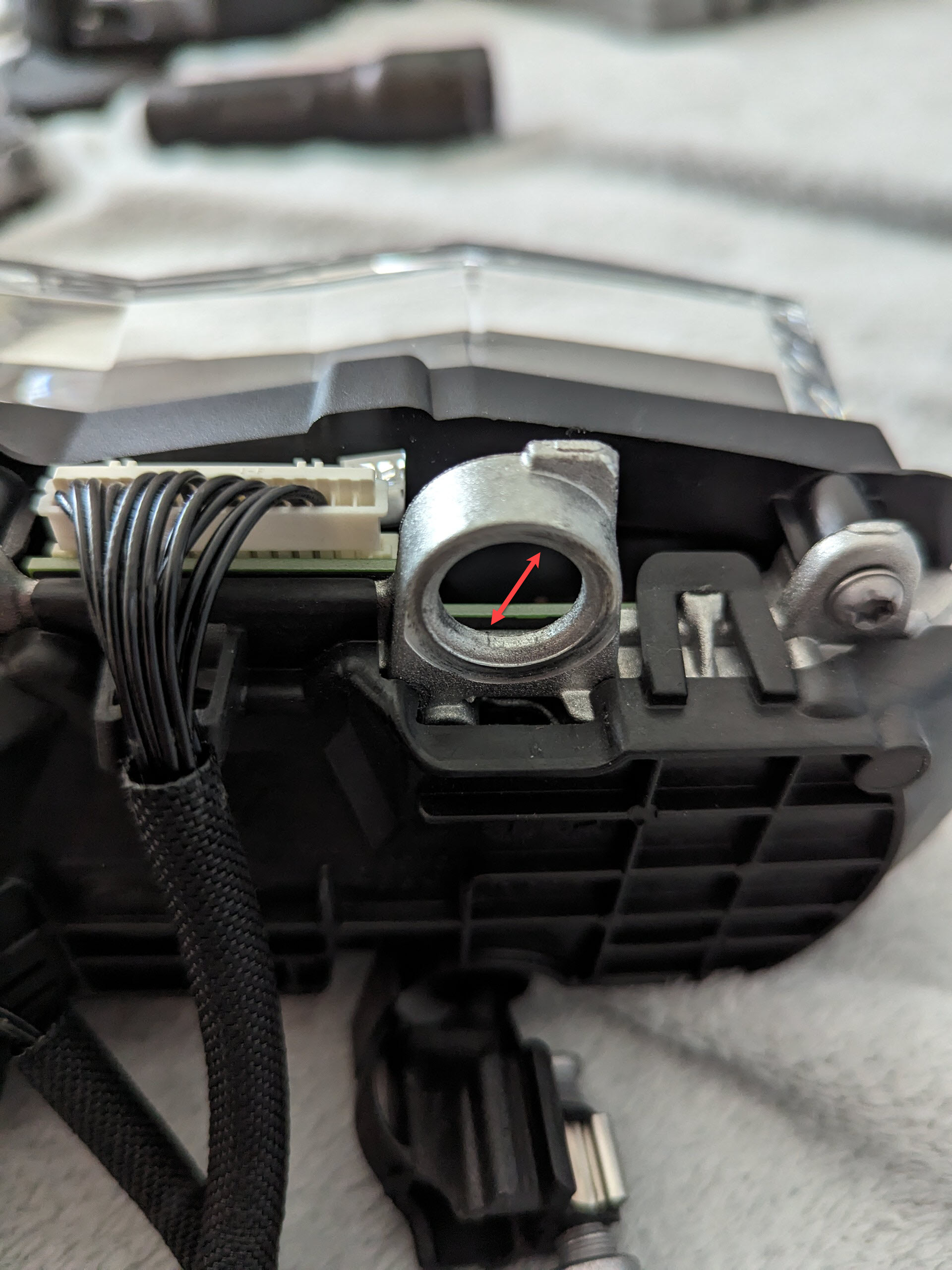

Hier sieht man die "Soziusverstellung", der Clip blieb drin (so sieht das also eingeclipst aus):

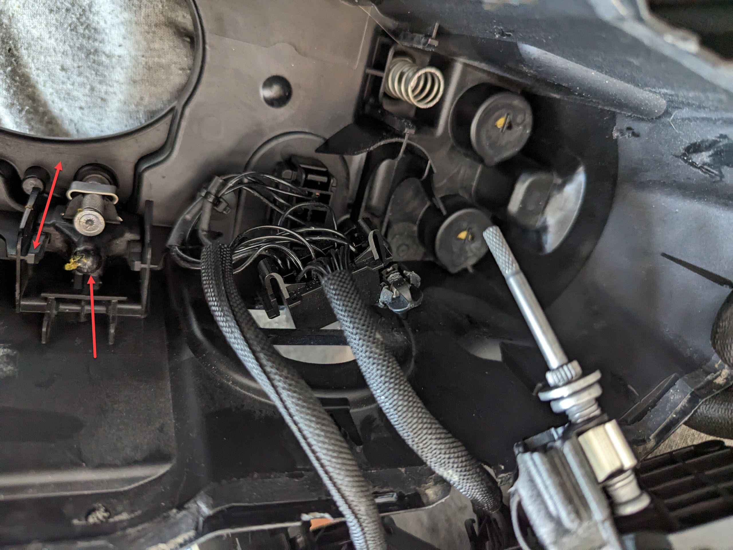

Links im Bild die Scheinwerverstellung, hier wird der Kugelkopf an dem der Lampenträger eingeclipst ist über einen Plastikschieber verstellt:

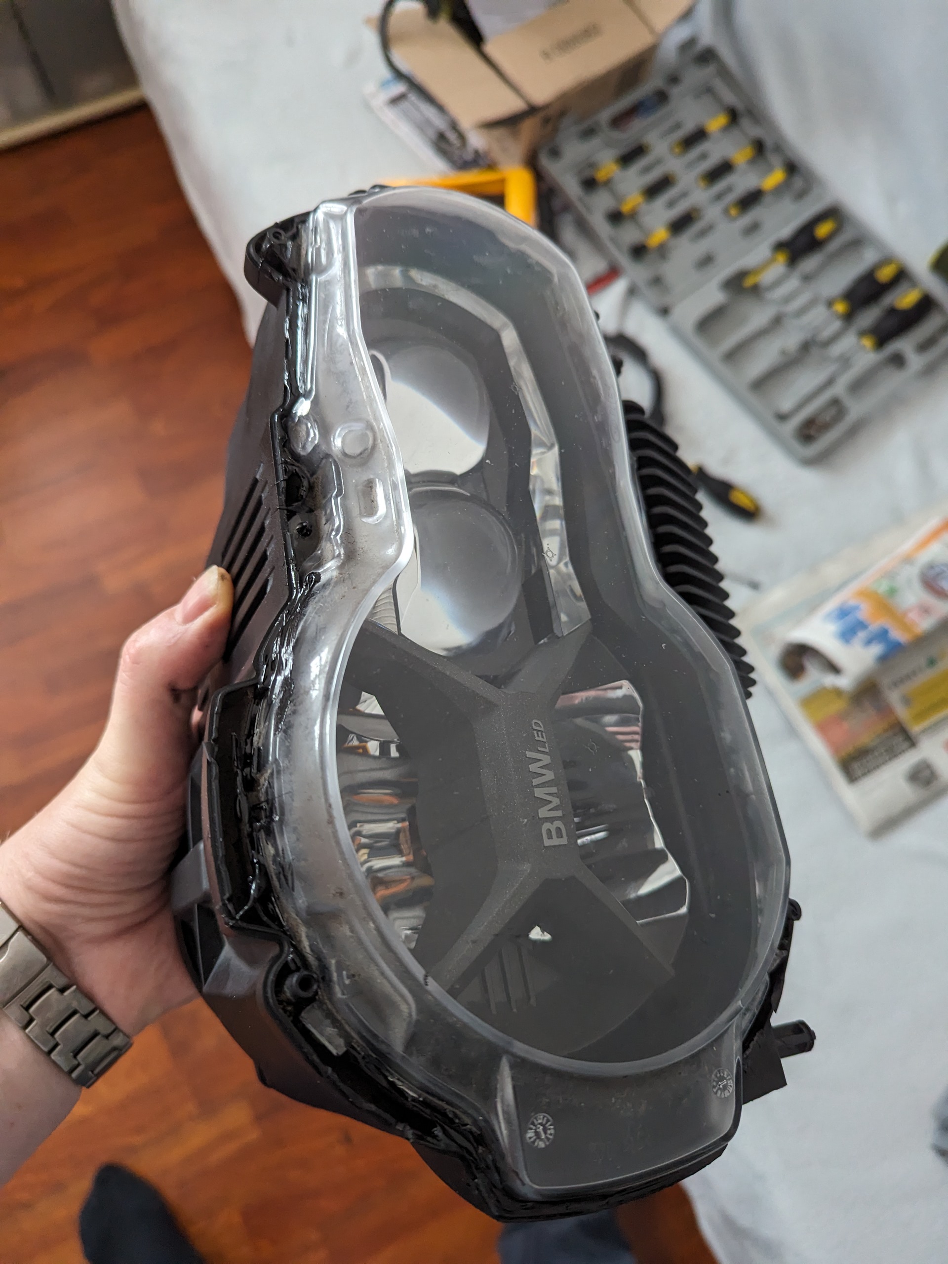

Und wieder alles montiert und Scheibe mit Karosseriedichtmittel eingeklebt:
