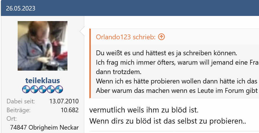

vermutlich weils ihm zu blöd ist.
Wenn dirs zu blöd ist das selbst zu probieren..
Hmm....es geht ja darum das einer der weiß wie es geht, sich die Mühe macht und antwortet.
Nur nicht zur Sache und zur eigentlichen Frage.
Der Aufwand ist doch der gleiche (für den der antwortet)....oder täusche ich mich da?
