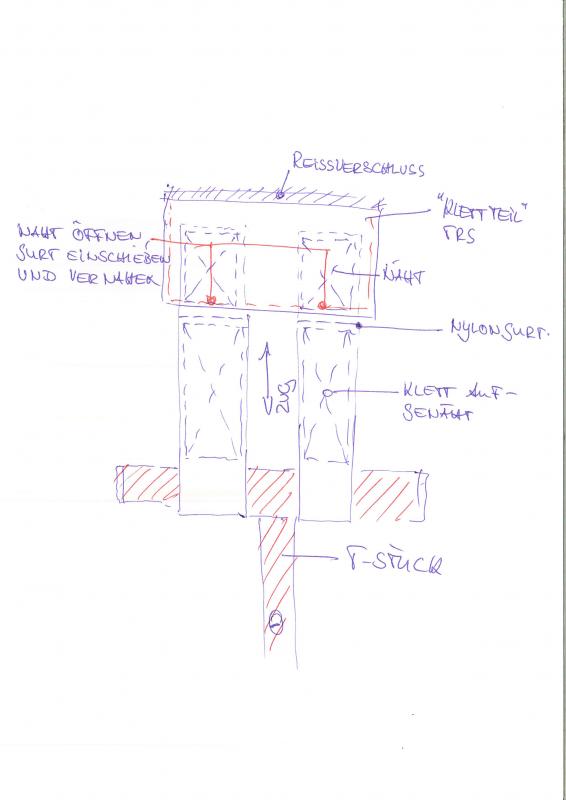

Aaalso, diesen Klett wollte ich mir net an den Tank klatschen. Bei meiner (´ne Britin) war so´ne T-Halterung angeschraubt. Habe noch nicht herausbekommen wofür die war/ist. Habe mir jedenfalls zu dem Klettteil 2 Nylonriemen mit Klettverschluss drangenäht und um diese Seitenarme des T-Halters gelegt. Kann man jetzt prima straff montieren und auch nachziehen ohne geklebte Dingers. Ist der Original TRS von BMW.:)

Das klingt interessant mit diesen Riemen. Ich habe aber keine optische Vorstellung, heißt, dass, Du machst die Riemen mittels Klettband am Reißverschlussteil fest oder wie? Dann könnte man es ja auch gleich vernähen, oder?
Das T-Teil gibt's bei mir auch, und so hätte es auch endlich einen Sinn :)!

Söderle,
kurz in Anlage eine Skizze dazu. Foto habe ich davon nicht.
Klappt ganz gut, ohne das da was klebt... :-)

@ janjonjus
sehr anschaulich, vielen Dank. Trotzdem, wofür hast Du die Klett-Teile auf die Gurte genäht? Und was bringt der Zug nach unten, wenn Du das Teil doch sowieso mittels Haken unten am Tank einhängst? Ich dachte, das Klebe-Klett-Teil soll vor allem nach den Seiten mehr Stabilität bringen und Verrutschen vermeiden?

Denke, Du meinst die neue Generation. Die hat wohl das Teil mit Haken zum unten einhängen. Meine ist aus 2007 und da war nur ein Klebepad für auf´n Tank zum kleben beim TRS dabei, was ich nicht wollte. Seitenstabilität hat der TRS durch die Auflage.

Danke Jojo,
wenn das so ist, dann müsste die Fuhre ja eigentlich wirklich auch ohne das Klett und nur eingehängt halten. Ich werde das mal ausprobieren und meine Erfahrung posten (hängt vielleicht ja auch davon ab, wie voll und hoch ich den TR belade). Nur mit nem Klett, das wäre mir ja nix. Finde da Deine Lösung sehr kreativ - Kompliment ;).
