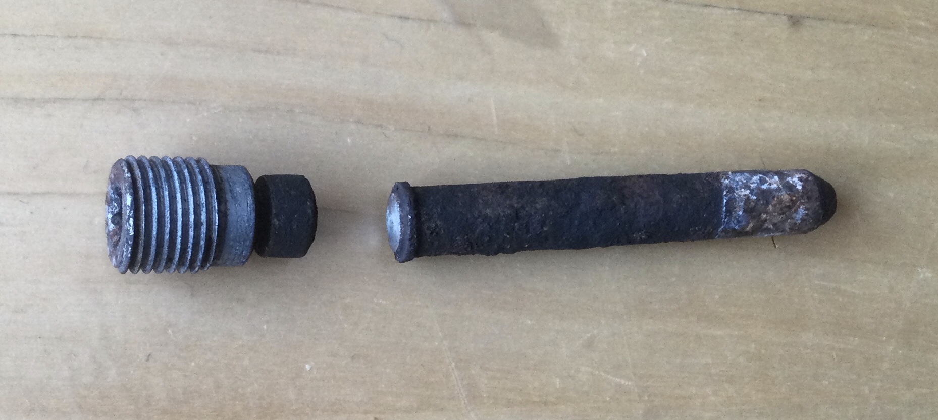

Wollte heute Mittag mal eben schnell die Beläge an meiner Dicken wechseln. Wie das halt so ist mit mal eben und schnell…
Es sind auch immer noch die Beläge vom Vorbesitzer, hier oben im flachen Land gibt es weniger Gründe zu bremsen.
Bei Leebmann bin ich mir nicht sicher ob dies die richtige Art.Nr. für den Bolzen ist bzw.ob der Bolzen in dem Set der richtige ist:34117660850
Ich habe eine 1150 ADV, Ez. 2002, ABS 2 mit Evo Bremssätteln (das sind doch die Bremssättel mit BMW Logo?)
Bei der Suche über die VIN kommt einmal eine Fehlermeldung und darunter steht dann hinter einem grünen Haken das dies der richtige Artikel sei?

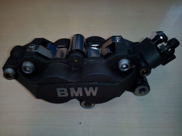

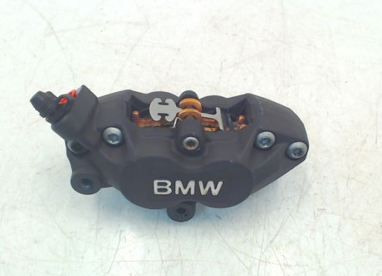

Hast du Brembo oder Tokico?
Die ADV ab 2003 sollte Tokico haben, 2002 bin ich unsicher.
Den Bolzen kenne ich von Brembo.
Brembo:
Tokico:

Besten Dank für die Infos. Auch über die Fahrgestellnr. (VIN) war die Identifizierung bei Leebmann nicht eindeutig. Verbaut sind bei mir dann die Brembos mit den geschraubten Bolzen. Somit hat Baujahr 2002 noch nicht die Tokico.
