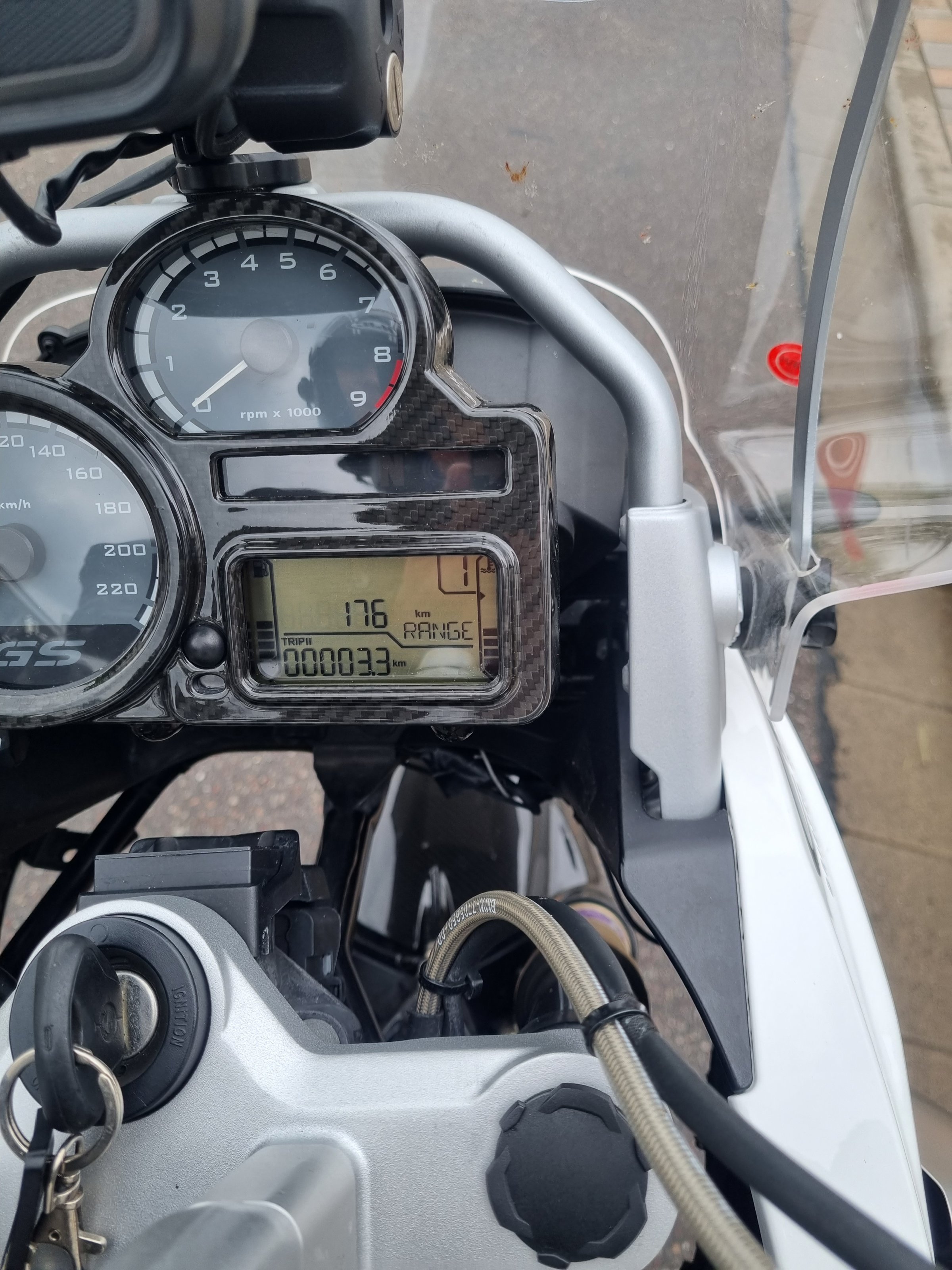

Das muß ich mir morgen mal anschauen. Den ich habe den 2 Tripanzeige immer für das ganze Jahr genutzt.

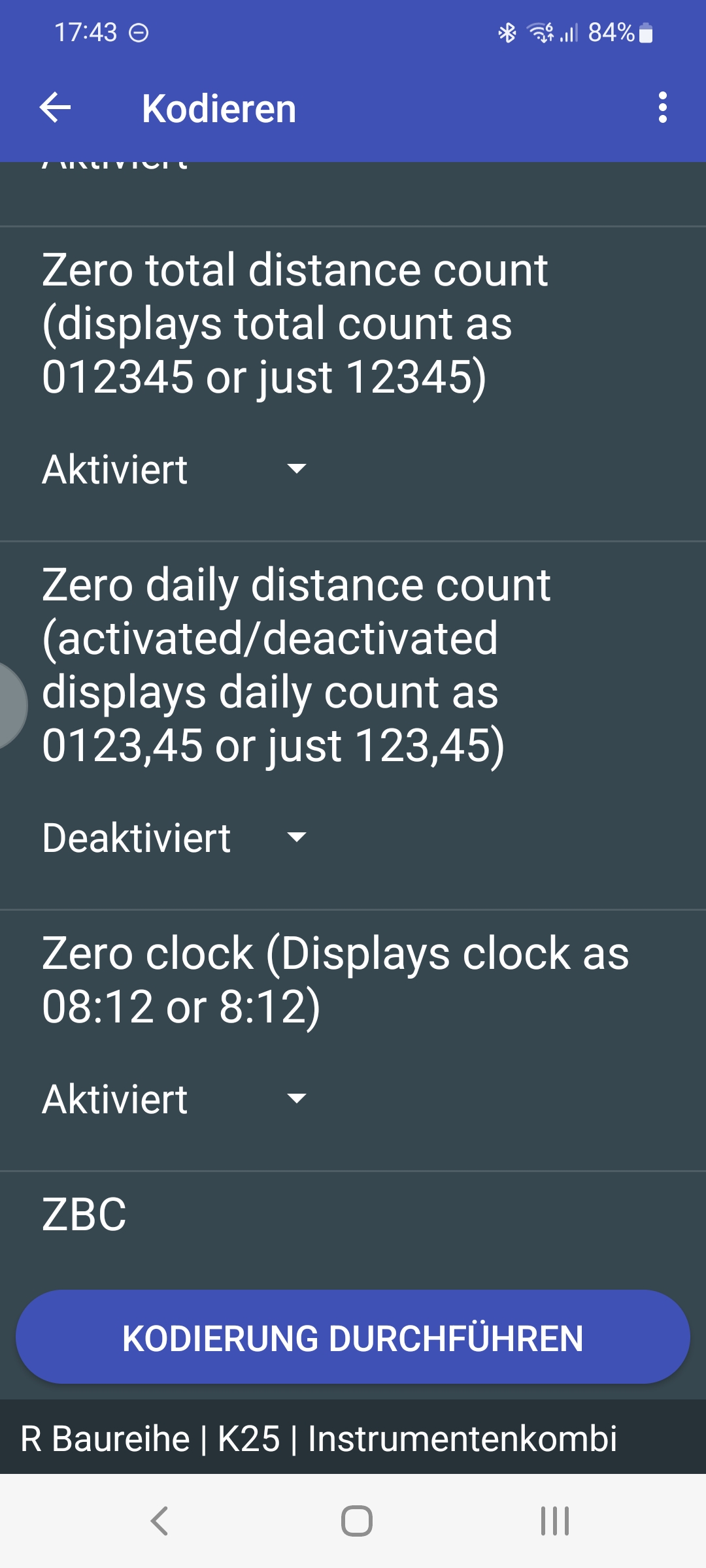

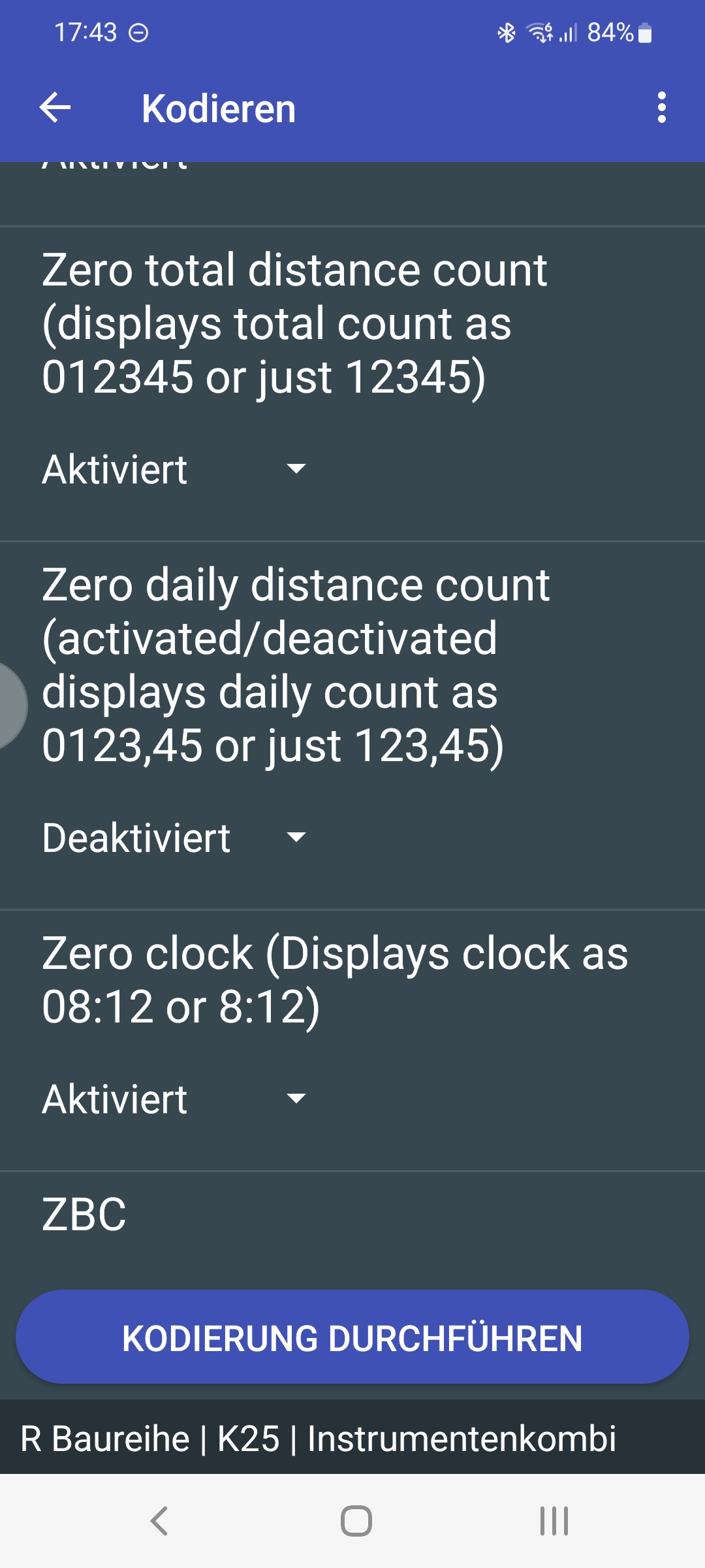

So habe jetzt mal umgestellt. sieht etwas komisch aus aber ich schau mal ob er jetzt über die 999km drüber zählt.
Bei Kodieren
"Zero daily distance count " deaktiviert

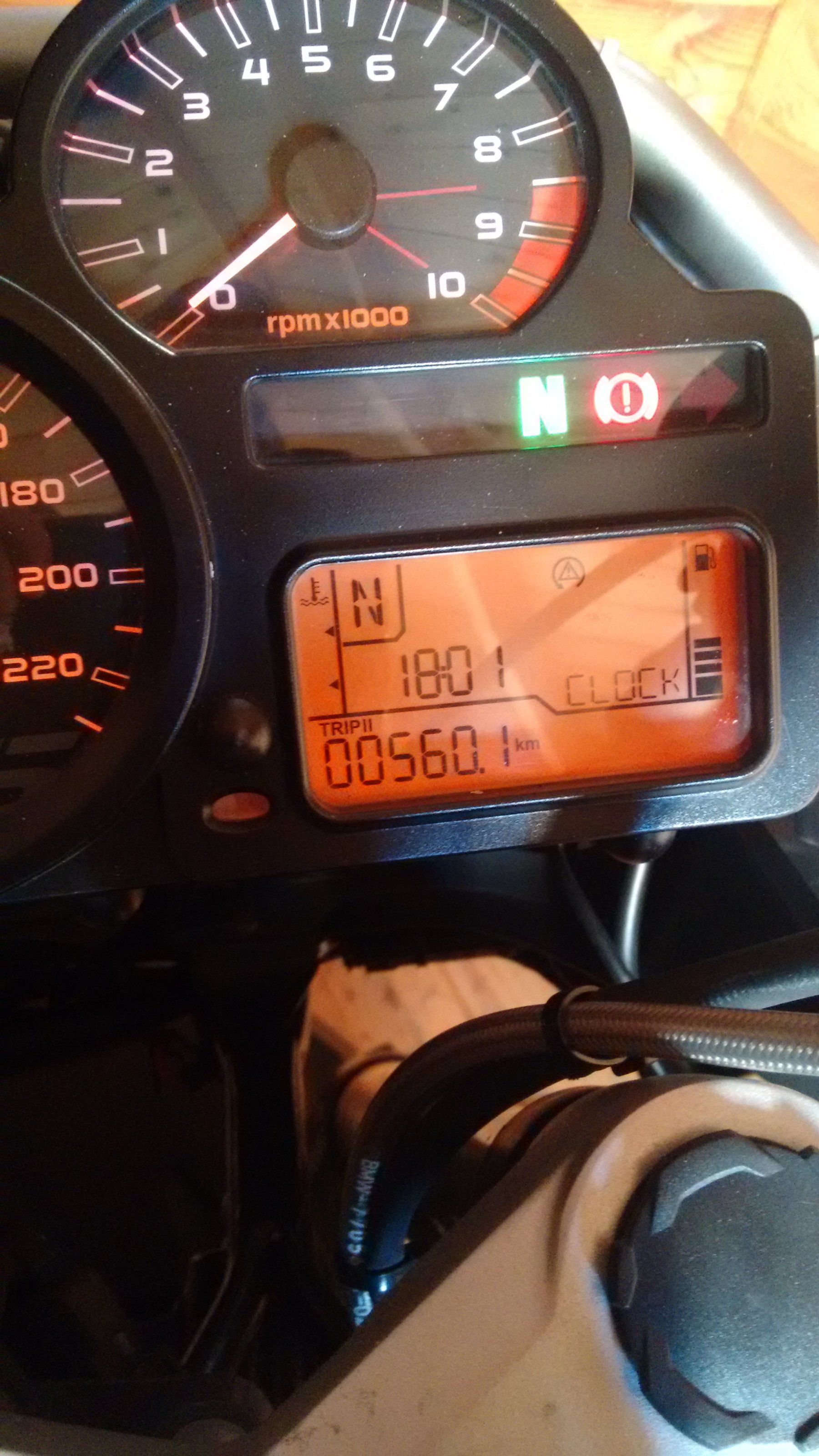

Dann fahr' doch bitte noch schnell 440 Km und berichte, wie der Tripzähler dann aussieht :happyyeah:. Das wäre ja dann entscheidend.

OK oder so. Ich habe noch gute 130 km aber weiß grade nicht wann ich dazu komme diese zu fahren.
:banghead: das ist ja dann das was alle Interessiert.
