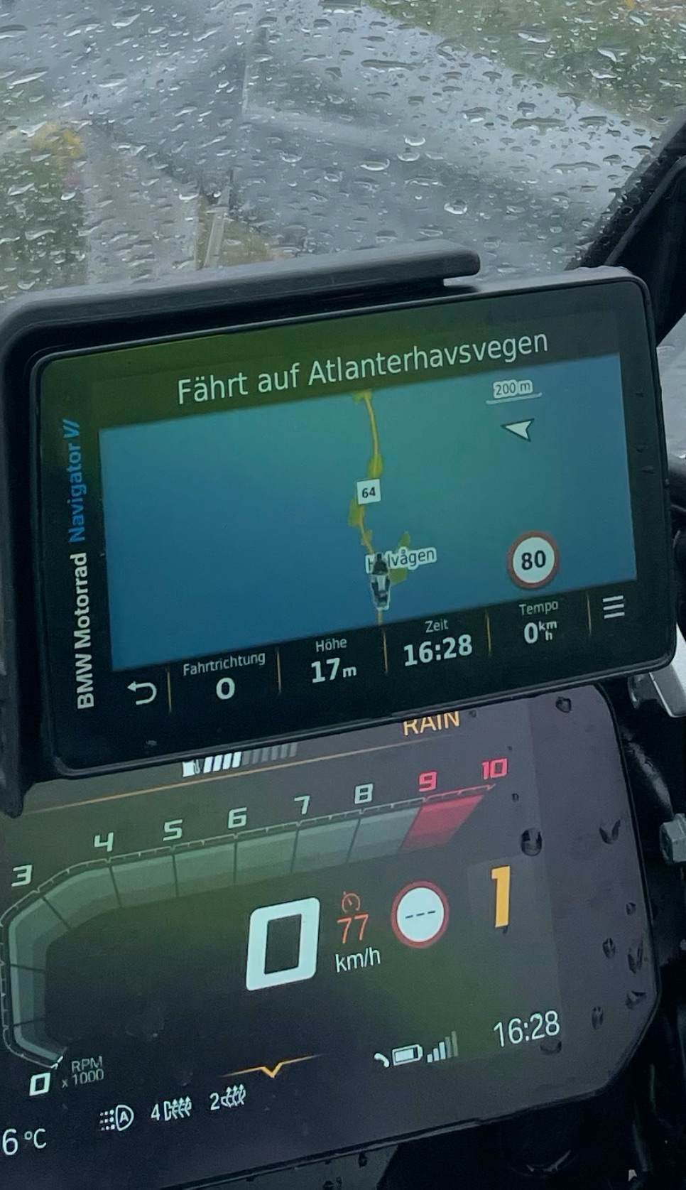

Das scheint mir seltsam. Meine letzte 1250 hatte 5 Stufen, nach einem Softwareupdate von vorher drei.
MMn ist das durch Reibung verursacht. Abhilfe evtl. mit Seideninnenhandschuhen, 12 Euro beim Polo/Tante Luise
Foto-Beweis: Stufe 4, war aber schon die Grenze. 5 war nicht mehr aushaltbar.
