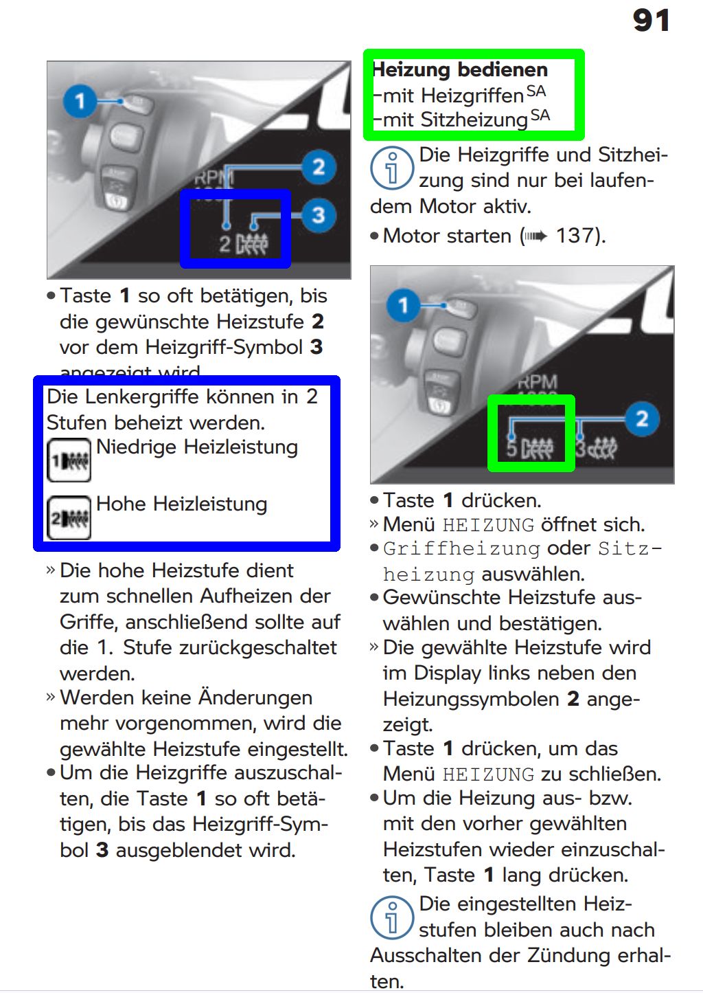

Wurde doch hier schon festgestellt. Es gab abhängig von den Ausstattungsvarianten unterschiedliche Konfigurationen für die Griffheizung. In Kombination mit Sitzheizung ( ab Werk ) waren fünf Stufen für die Griffe verfügbar. Ohne Sitzheizung gab es bei ( BJ. 02/2021, meine 1250-er-GS) ohne Sitzheizung, nur 2 Stufen an den Griffen.
Auszug aus Manual 1250GS.
Blau = ohne Sitzheizung = 2 Heizstufen an den Griffen
Grün = mit Sitzheizung = 5 Heizstufen an den Griffen und 3 für'n Arsc........
