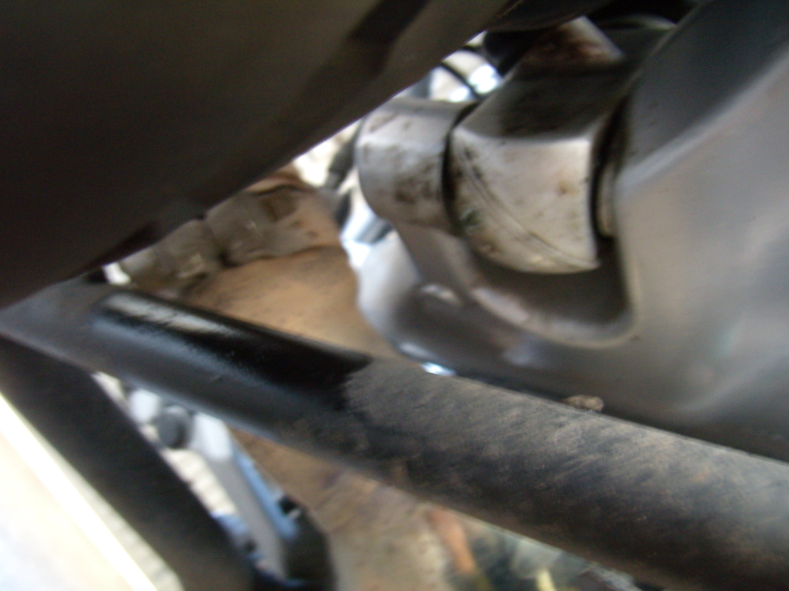

Habe die 1200 GS TÜ erst kurz von Privat gekauft und bin 700 km gefahren, es ist meine erste BMW.
Habe die Q in der Garage nur umgestellt, und merkte nach einiger Zeit das irgend etwas tropft, es ist wie dünnes ÖL genau unter dem Federbein, habe ESA.
Ich habe mal Bilder gemacht, könnt ihr mir mal einen Tipp geben was es sein könnte.

Gebe einmal "ESA" und "undicht" in die Suchfunktion ein. Da hast Du einiges an Lesestoff.

Nehmerzylinder der Kupplung?
Riech' mal an dem Zeug. Wenn es nach nichts riecht ist es Hydraulikflüssigkeit.

Kann das Hydrauliköl überhaupt aus dem Bereich der Kupplung nach Unten raus? Hatte mal an der ADV+ 'ne Ölundichtigkeit. Und hab auch den Anlasser abgebaut um den Bereich zu kontrollieren. Aber bei der 1150er ist da wohl keine Öffnung wo es rauskönnte. . .

Prinzipiell hast Du recht. Wenn "nur" die Kolbendichtung defekt ist läuft die Brühe durch die Eingangswelle in die Kupplung und zerstört vorher den hinteren WeDi der Eingangswelle. Hat das Gehäuse oder die Leitung einen Treffer trieft es hinten.
Alle Getriebe die ich in der Hand hatte haben anschliessend eine neue kleine Bohrung aus der die siffende Hydraulikflüssigkeit herauslaufen könnte. Das geht dann an dieser Stelle zwar zu Lasten des Lacks, aber a) schaut da kein Mensch hin und b) schützt es die Kupplung.

Hatte ein ähnliches Thema mit einer vom Händler gebraucht gekauften 1200GS. Ich kam nicht selbst drauf und fuhr wieder hin. Der Mechaniker war recht erstaunt, ich nicht minder: es war die Schraube, durch die das Getriebeöl eingefüllt wird (die mit dem Inbus), die beim letzten Service wohl nicht richtig angezogen wurde. Dichtung war dran, die Schraube ließ sich von Hand bewegen und wäre demnächst rausgefallen.
Sollte jetzt wieder schön sein, hoffentlich kann ich kommendes Wochenende loslegen.

hatte das mal bei einem Bekanten gesehen
da hatte jemand statt dem Hydrauliköl Bremsflüssigkeit gewechselt.
Dichtungen im Nehmerzylinder im Ars----
Gruß Norbert

Sieht eher nach dem Hydrauliköl (~ grünlich, bzw. so sieht natürlich auch Vitamol aus) zur Verstellung des Dämpfers als nach der Dämpferflüssigkeit aus.
Entgegen den Vorbesitzer, der wahrscheinlich das ESA über einen längeren Zeitraum auf einer Position hat stehen lassen, an den Einstellungen und Funktionen während der Fahrt herumprobiert um die Veränderungen zu erfahren ? (was bei einem Neuerwerb ja normal wäre)

So das Problem ist erledigt nach dem das ESA von bmw nur 36 000 km gehalten hat, habe ich mir das WESA von Wilbers einbauen lassen, mal schaue was die Q noch an Überraschungen für mich bereit hält
