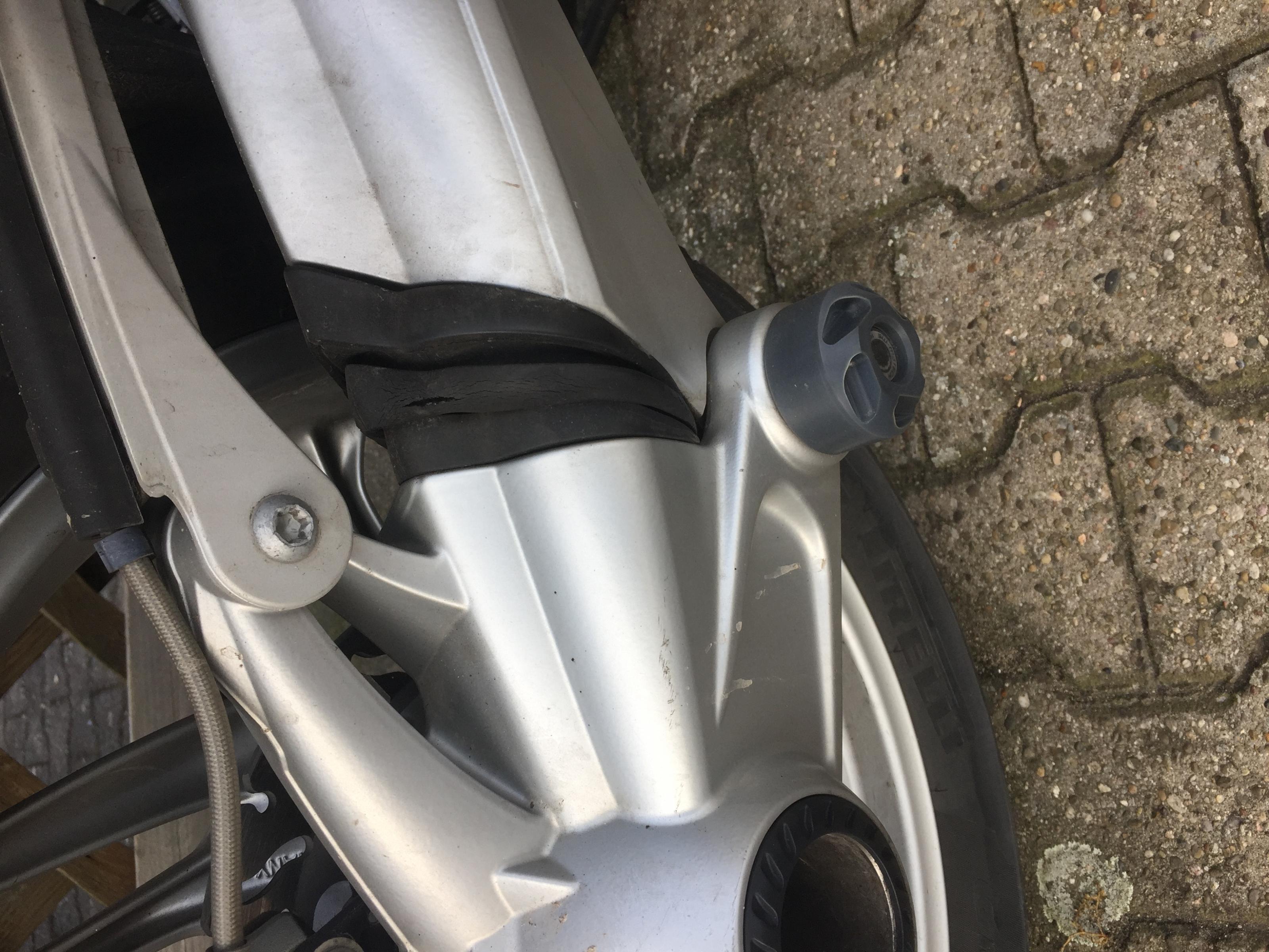

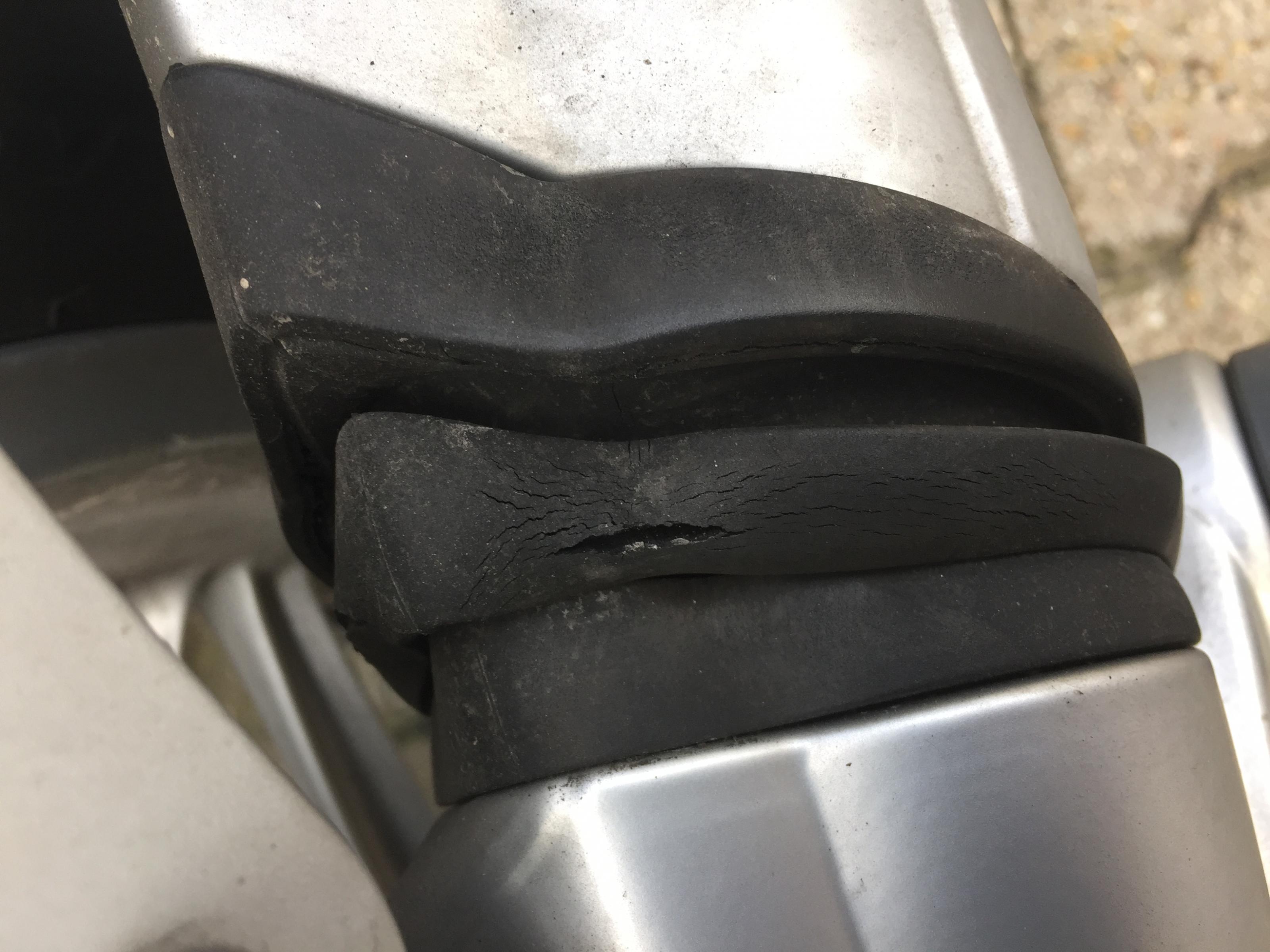

Hallo Gemeinde,
habe gestern beim Motorradcheck dieses eingerissene Gummi entdeckt ( Fotos ). Meine Frage ist kann man das selber wechseln oder muss man zum freundlichen ? Wenn ja, kann mir jemand die reihenfolge der reparaturschritte kurz erklären.

Ich glaube das hier hilft dir weiter:R1200GS Rear Drive Fluid Change
Lass einfach den Ölwechsel weg und tausche stattdessen den Gummi gegen einen neuen. Zum Fetten der Kardan-Verzahnung gibt es Staburags beim Feundlichen (rund 20€ für eine kleine Tube).
Gruß Horst

Hinterrad raus, Bremssattel ab, Paraleverstrebe abschrauben, HAG nach unten kippen...
Manschette tauschen, beim HAG hochklappen Kardanwelle drauffuddeln... usw.
Was hab ich vergessen?

Danke für die Tips. Muss man das Öl aus dem HAG ablassen ?
Schwedenfighter
Schwedenfighter
10.10.2010
102
Rhein Neckar Kreis
R 1300 GS Bj.2024
Wer lesen kann ist klar im vorteil ;-) Ich habs jetzt gelesen :spin: Danke hove46
