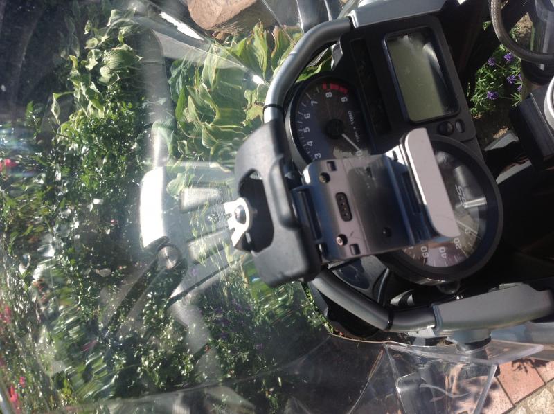

Habe mir vor 14 Tagen ein gebr. TOMTOM Rider 1 gekauft.
Die Navigation habe ich mit einem Cartool Stecker und dem
Stecker hinter dem Ölkühler verbunden, soweit so gut
jedoch wird die Navigation nicht geladen....
Weiss nicht mehr weiter !!!
Hat irgendjemand ne Idee woran das liegen könnte ???

Bist Du sicher, dass die Aktivhalterung am Navi Strom abliefert.
Wenn einmal verpost wurde ist die Sicherung im Aktivhalter im Eimer (die sind auf der Platine aufgelötet)
Habe ich selbst auch gehabt, habe auch ein gebr. Navi mit Akitvhalterung gekauft und der Freundliche hat das Kabel abgezwickt, das hat wohl gereicht.
Test erstmal das.
Andi

Anfang 2007 hatte ich auch einen Rider 1. Der wurde auch nicht geladen. Die Halterung war defekt, ich sollte mehrere Monate auf Ersatz warten. Da wurde wohl jede Menge Ausschuß produziert. Ich habe Ihn dann zurückgegeben. In irgendeinem Forum (ich glaube es war meintomtom.de) gibt es einen Hinweis, welcher Pin welche Spannung haben muß. Kommt nix an, neuer Halter.
bis neulich Andreas
Boogieman
an den beiden äußeren Pins müssen 5 Volt anliegen. Zuvor sollte aber geprüft werden, ob auch 12 Volt am Dockingshoe ankommen und richtig angeklemmt wurde. Hat man Plus und Minus verwechselt fliegt die Sicherung im Dockingshoe. Da ist eine auf der Leiterplatine aufgelötet. Kann man aber reparieren.
Passt alles und der Rider lädt trotzdem nicht, liegt entweder ein Kontaktproblem vor oder der Akku ist hinüber.
Am besten Du prüfst erst den Dockingshoe und meldest Dich wieder, wenn daran nicht liegt.

Habe das Problem gefunden.
Es lag am fehlenden Kontakt zwischen Navigation und docking shoe,
scheint wohl ein bekanntes Problem zu sein.
Nachdem ich mir einen Extrem Halter von Wunderlich besorgt habe, sitzt die Navigation bombenfest im docking shoe.

Meistens sind die Halter vom Rider1 die in Ebay verkauft werden Schrott. Schaue dir mal die Pins an. Die müssen alle gleich lang sein. Ansonsten sind die Federn hinter den Pins defekt. Ein alts Problem. Durch Vibrationen gehen die Federn kaputt. Es gibt 2 Versionen vom dem Halter. Die zweite Version ist verbessert worden. Mit dem Extremhalter sollte es aber gehen. Hat der Rider schon kleinere Löcher in den Kontakten? Das kann auch das Problem sein. Die Pins immer geschmeidig halten.
