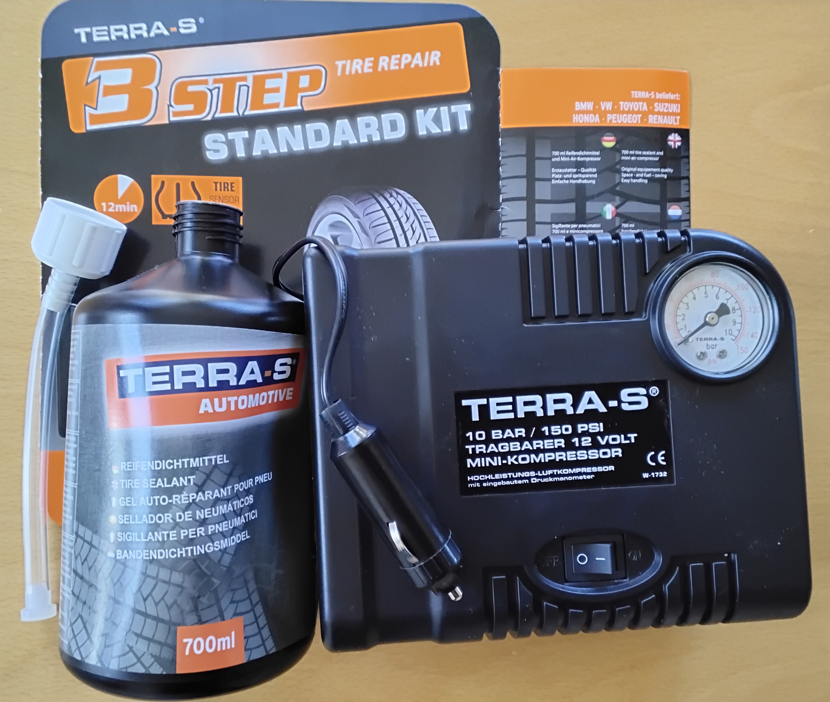

Eigentlich haben fast alle modernen Autos mittlerweile schon eine Luftpumpe dabei, welche ohne Stromanschluss funzt.
Richtig, war aber bei unserem 15 Jahre alten Golf schon drin. Ersatzrad muss man extra bestellen.
Das Set besteht aus einem Kompressor für die 12 V Steckdose/ Zigaretten Anzünder und einer Flasche Reifendichtmittel. Bei kleinen Löchern muß erst die Chemie rein und dann den Kompressor nutzen.
Das Dumme ist, die Chemie versaut den Reifen innen so und es klebt kein Reparatur Pils mehr, also Reifen Schrott.
SQ18
SQ18
20.08.2018
11.101
Südwestpfalz
R1300GS '26
Die Reifen werden auch unwuchtig innerhalb ca. 14 Tagen, dem Reifenmonteur will man das auch nicht zumuten - das Zeug sollte man nur im Notfall nutzen.
Viele wissen aber nicht das die Pumpe eine ganz normal / ordinäre 12V-Luftpumpe ist, die man ganz normal zum Reifenfüllen nutzen kann - deshalb der Hinweis oben.
