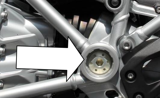

Brauche Hilfe bezüglich Montageständer
Diskutiere Brauche Hilfe bezüglich Montageständer im R 1250 GS und R 1250 GS Adventure Forum im Bereich Motorrad Modelle; Torx 50 ist zu klein Torx 55 zu groß, welcher Torx ist es? Ich bin am verzweifeln!

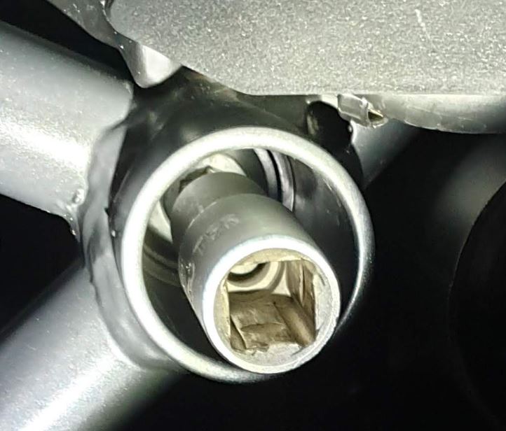

passt da nicht ein vielzahn schlüssel drauf ?

sory , sehe jetzt das ist innen

Vielleicht doch Inbus?

Torx 50 ist zu klein, 55 zu groß

Schraube ist mitlerweile im A.... jetzt habe ich den Salat.
Wenn das kein 55er Torx ist fress ich nen Besen.
Kurze Verlängerung drauf, gefühlvoll T55 passend aufsetzen, mit Hammer einschlagen, T-Hebel oder Ratsche drauf, festhalten.
Gegenüber Mutter mit Heissluftföhn warm machen, Sechskantnuss drauf...... aufdrehen gegen den Uhrzeigersinn [emoji2957], sorry, aber ich bezweifle......

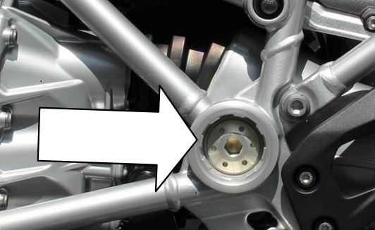

War jetzt in der Garage nachschauen. Die Schraube hat an der linken Seite eine 18er Mutter und auf der rechten Seite ist sicher ein 55er Torx.

Mit der Torx-Nuss muss man eigentlich nur gegen das Verdrehen gegenhalten.
Das Lösen der Verschraubung erfolgt mit die 18-er Nuss über die Mutter , denn die wird ja später durch den Hubpin ersetzt.

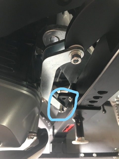

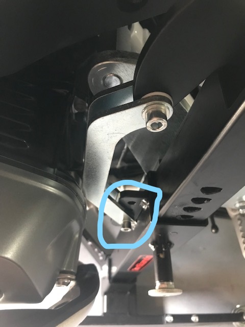

Gratulation
An welchem der 4 Befestigungsbohrungen hast du jetzt die gekröpften Flacheisen verschraubt ?

Welche meinst du?

Ich meine das Flacheisen mit den 4 Bohrungen, das an der linken Seite des Zentralständer angeschweisst ist.

Ach die, die habe ich in genau der gleichen Position wie du.
Ich muss sagen das Verbinden des Motorrads mit dem Ständer fand ich sehr fummelig und alleine hätte ich es nicht geschafft. Sah im Monteavideo um einiges simpler aus.
