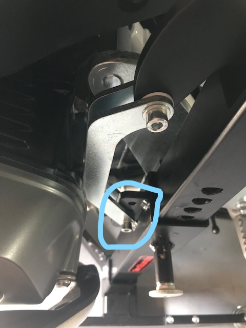

Interessant.
Auf dem Foto hatte ich die 3-ten Bohrung von oben genutzt, mußte aber auf die 2-te Bohrung von oben wechseln.
Grund hierfür war, dass mit der mir gelieferten Adapterplatte - gemäß Artikelbeschreibung für die 1200 GS - die beiden Flacheisen am Zylinderkopf anstoßen und die GS nicht hochgehoben werden kann.
Wenn du jetzt die 3-te Bohrung als Verschraubungspunkt nutzen konntest, dann müsste die Adapterplatte geändert worden sein.
Was steht den auf deinem Lieferschein ?

Also die 2. Bohrung passt leider auch nicht. Bei der 3. sieht man es ja sofort das es nicht geht. Bei der 2. Bohrung von oben sieht es an sich gut aus aber beim anheben kratzt es dann doch am Zylinder. [emoji35] Erst nach Wechsel auf die oberste Bohrung klappt es berührungsfrei. Ist dann aber ein ziemliches Gefummel den Ständer in die richtige Position zu bekommen. Werde morgen mal dort anrufen und nachfragen wie die sich das vorstellen... und ob die ihre Produkte auch testen bevor sie es für ein neues Modell freigeben. [emoji35]

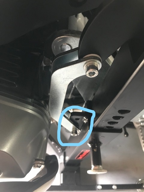

Ich meine das Flacheisen mit den 4 Bohrungen, das an der linken Seite des Zentralständer angeschweisst ist.

Bei mir war es so, dass neben der fehlenden Montageanleitung - die bekam ich dann per Mail - kein Hinweis dem Paket beigelegt war, in welcher Position man die Adapterplatte an den Befestigungspunkten am Ständer verschrauben soll.
Also habe ich erst einmal das Ganze an der untersten Position verschraubt sowie die Flacheisen in der untersten der 4 Positionen am Ständer angebracht.
Ergebnis: beim Hochheben stoßen die Flacheisen am Zylinderkopf an bevor die erste Einraststufe erreicht war.
Beim Studium des Lieferschein stellte ich dann fest, das die Adapterplatte die Typbezeichnung R1200GS hat.
Nachgefragt beim Technischen Support bekam ich die Auskunft, dass es für die 1250er eine andere Adapterplatte gibt.
Die wurde mir zugeschickt.........beide Platten übereinander gelegt ergaben, dass es keinen Unterschied gibt.
Der Technische Support war daraufhin sprachlos und ging sogar soweit, dass die Fa. Motea für die 1250er GS keinen Montageständer mehr an geboten hat, egal ob Typ EVO oder EVO PLUS.
Mir hat man auch nur den kostenlosen Rückversand mit Kaufpreiserstattung angeboten.
Mit der Aussage willte ich mich nicht zufrieden geben und bin daher hergegangen, andere Montagepositionen für die Befestigung der Flacheisen am Ständer auszuprobieren.
Ergebnis bei 2-ter Bohrung von unten: Flacheisen stoßen an Zylinderkopf an
Ergebnis bei 3-ter Bohrung von unten: Flacheisen stößt nicht mehr an, die GS kann hochgehoben werden
Dies habe ich Fa. Motea mitgeteilt, ohne das ich jemals darauf eine Antwort erhalten habe.
Mittlerweile bietet die Fa. Motea seit November 2019 den Zentralständer für die 1250er GS wieder an.
Die Adapterplatte ist unverändert ( sollte ja neu gemacht werden ).
Nur das Zwischenstück, dass zwischen Ständer und Adapterplatte montiert werden kann, hat jetzt einen Aufkleber R1250GS. Bei mir hieß es damals, dass dieses Zwischenstück nicht zur 1250er GS gehört.

Also ich habe mir den Power Evo bestellt. Aber hier hatte ich wie schon einige andere das Problem das der Bügel am Zylinder anschlägt. Hab alle möglichen Varianten der Montagepletten (verschiedene Löcher usw.) probiert. Selbst bei der besten Variante war mir das immer noch zu nah am Zylinder. Mit einigen Briefverkehr (man bot mir den kostenlosen Austausch an) schrieb man mir das es mit dem Power Classic kein Problem mehr gäbe. Also den Evo zurück und fast Zeitgleich kam der Classic an. Was soll ich sagen. Die Montageanleitung war noch ungenauer wie die vom Evo, Schrauben usw. hat alles nicht besonders gepasst. Aberrrrrr der Hebelmechanismus ist anders und so passt es wenigsten mit dem Zylinder. Nur ist der Classic meiner Meinung nach nicht so stabil und man kann den Halter nicht in der Neigung einstellen so das mein Bike immer leicht nach rechts häng. Beim Evo kann man die Neigung mit einer Madenschraube verstellen.
Hab dann einfach zwischen der Halteplatte und dem Ständer unten Beilagscheiben mit ca. 1,5 cm untergelegt so das es jetzt mit der Neigung einigermaßen passt.
Also ganz so überzeugt bin ich immer noch nicht aber hatte echt keinen Bock mehr auf wieder zerlegen, zurückschicken usw. Vom Prinzip her finde ich das System einfach gut.
