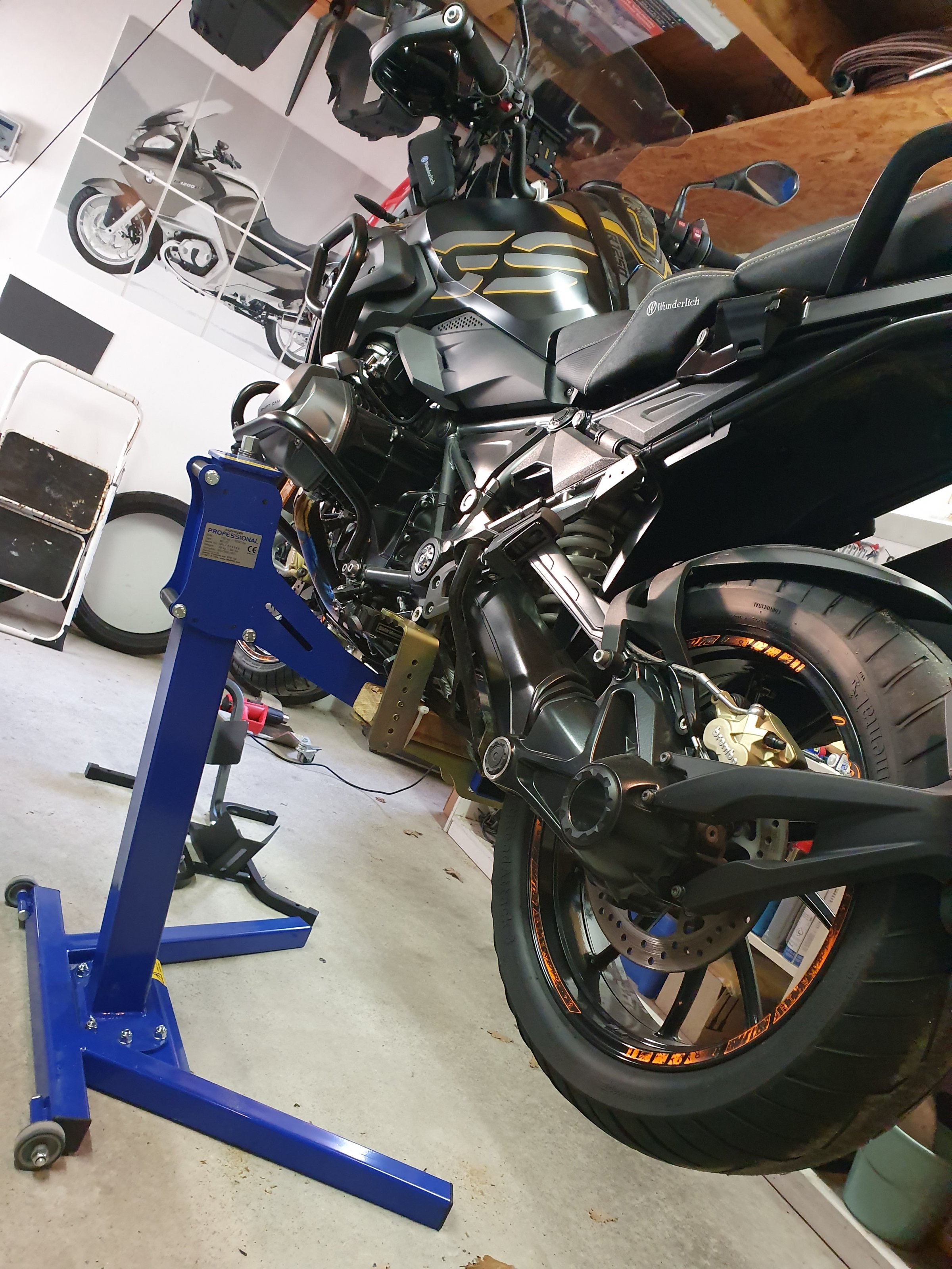

Ach ja, an meiner Adapterplatte habe ich auch noch entdeckt, dass im Gegensatz zu anderen Bildern im Netz und der Montageanleitung zwei Befestigungsmöglichkeiten sind (glaube ich jedenfalls). Die meinige hat 4 Löcher für die zwei Maschinenschrauben, mit denen sie am Lift des Ständers angeschraubt wird. Also senkrecht übereinander mit etwas 2 cm Abstand. Somit kann die Platte am Lift zusätzlich um die 2 cm in der Höhe verstellt werden.
Nur nutzt mir dies nichts, denn dann muss ich den ganzen Ständer händisch noch höher anheben und die Flacheisen stoßen weiterhin an.
Diese doppelten Bohrungspaare hat meine Adapterplatte auch gehabt.
Gegen das Anstoßen der gekröpften Flacheisen des Power Evo Zentralstränder am Zylinderkopf hilft wirklich die Befestigung der Flacheisen am Zentralstränder an der ersten oder zweiten Bohrung von oben.
Ich habe die 2-te Bohrung von oben verwendet.

Na ja, dann bist Du 2-3 mm weg vom Zylinder. Sorry aber das ist mir schon zu eng.
Guten Morgen,

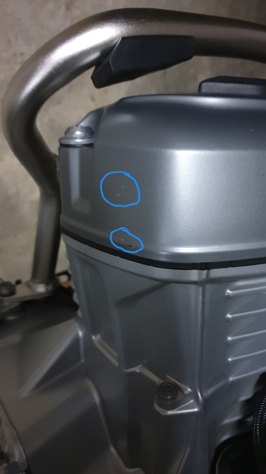

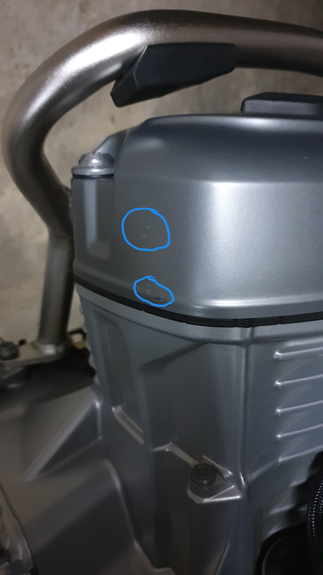

ich habe auch diese Befestigungsvariante durch. Ich habe jeweils die Positionen 1 bis 4 für die Hebel, alle Positionen für die Adapterplatte am "Lift" (ich glaube es waren 3) und jetzt auch die 2 Varianten durch die Platte selbst und das Ganze in Kombinationen durch.
Selbst wenn ich eine Position mit 2-3 mm Luft zwischen Ständer und Motor gefunden hätte, wie lucky_lucke_de, dann wäre ich auch nicht zufrieden!
Bei diesem Miniabstand wären, bei der fummeligen Handhabung des Ständers (eine Hand schweres Motorrad und eine Hand Ständer) WEITERE Schäden vorprogrammiert!
Wie auf dem Bild zu sehen, habe ich bereits genug davon.

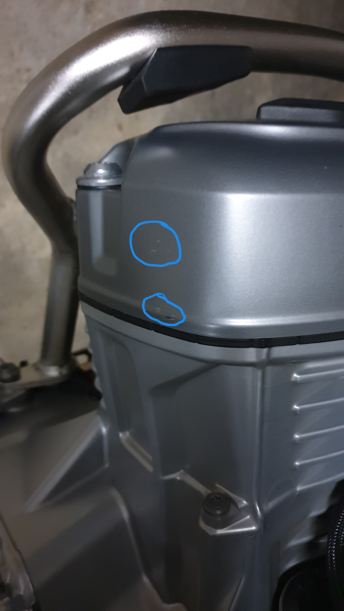

Mittlerweile behaupte ich steif und fest, dass der Zentralständer "MOTEA Power EVO" in Berbindung mit DIESER Adapterplatte NICHT für eine BMW R1200 GS LC 2013 gemacht ist!
Ich fasse diesen Ständer nicht mehr an, bis MOTEA sich entsprechend gemeldet hat und dann auch nur noch, um diesen zu verpacken!!!
Übrigens forderte MOTEA gestern bei mir per Mail ein Foto der Schäden an meiner Maschine ab, um den Vorgang weiter beurteilen zu können.
Ich habe das hier angehängte Foto geschickt und bin jetzt gespannt wie ein Flitzebogen.
Dann bis zum nächsten Post.
spreeeddiSchäden Zylinderkopfdeckel durch MOTEA Zentralständer Power EVO.jpg
spreeeddiAnhang anzeigen 327114
Da bin ich aber mal gespannt auf die Reaktion der Fa. Motea.
