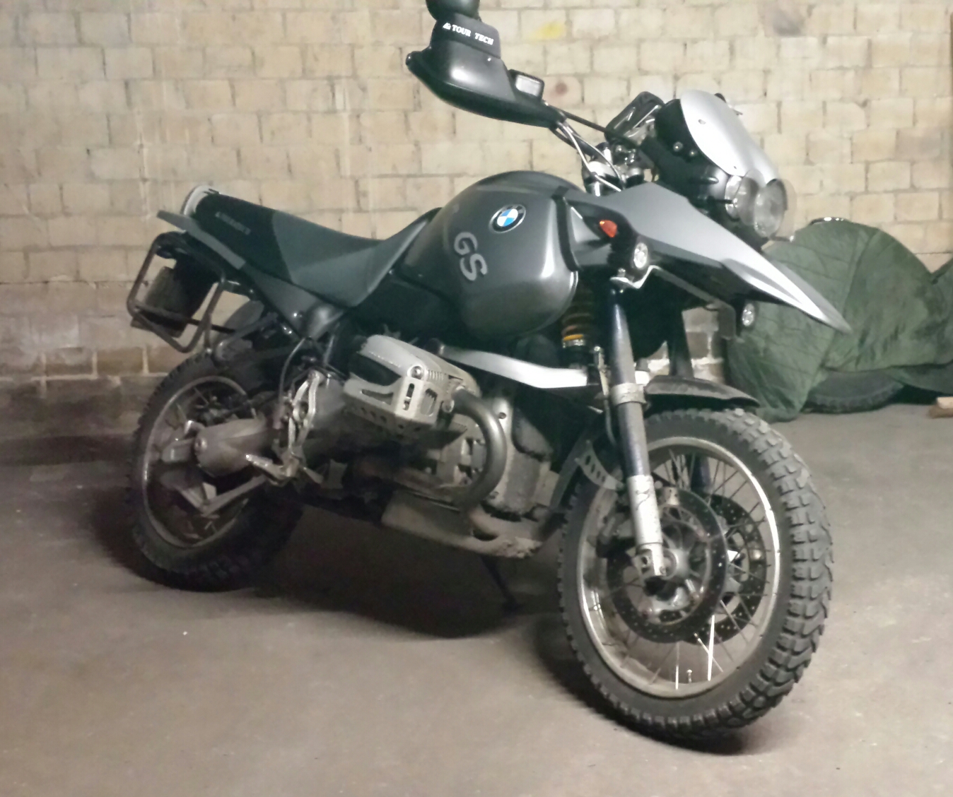

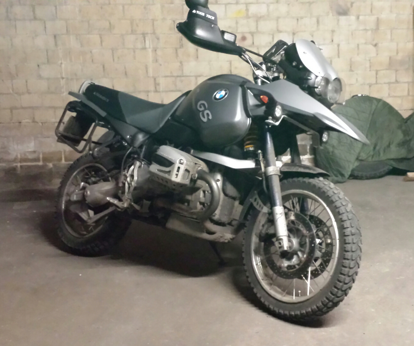

Die Teile sind denen von Touratech sehr ähnlich- habe ich seit einiger Zeit (50Tkm) montiert - keine Probleme mit der Kühlung etc.
