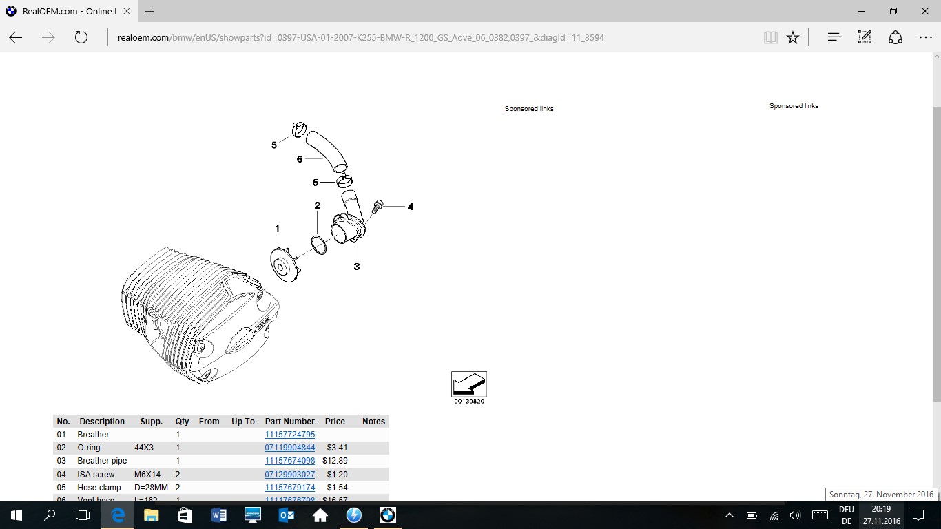

gestern beim Ventile einstellen ist mir folgendes aufgefallen:
das im Ersatzteilkatalog Teil 1 Breather sitzt bei mir nicht fest sonder lässt sich drehen. Ist das normal?

mMn müsste das ding bombenfest sitzen, da es unter der nockenwellenschraube sitzt.
ist denn die schraube in der mitte des breathers fest?
falls nicht: nicht mehr starten
rechts sitzt statt des breathers der nockenwellengeber:
RealOEM.com - BMW Online Ersatzteilkatalog
auch der muss bombenfest sitzen.

Danke für Deine Antwort Larsi,
habe nachgeschaut, Schraube ist fest.In der Rep-Anleitung hat das Teil Löcher, die man auch noch mit dem Pfeil auf dem Ritzel dahinter ausrichten soll.
Meins hat keine Löcher.
Weiss jemand ob in dem Breather eine Stahlbuchse drin ist. Die Schraube wird mit 65 Nm festgezogen. Das kann ja wohl nicht auf Kunststoff sein würde ich schätzen
.Dann hätte sich bei mir vielleicht das Kunststoffrad von der Stahlnabe gelöst.
Weiss jemand was?
Werde mal einen neuen Breather bestellen und austauschen. Kostet nur 15,- USD.
Gruss aus Neu MexikoThomas

klar der muss erneuert werden, wenn sich das Plastikteil auf der Büchse dreht. 60..65 NM festziehen was relativ viel ist für ne 8 er Schraube..

In DE wird man sich leichter tun wenn man anstelle des "breather" eine "Entlüfterscheibe" ordert. Hat die gleiche ET-Nr

bin gerade in den USA und habe deshalb in einer ami Ersatzteilliste nachgeschaut. Dort heisst es also Breather.

Ganz ehrlich? Ohne Muster/Bild wären beide Begriffe für mich ziemlich nichtssagend.
Allerdings kann man im ETK danach suchen. Pech dabei ist, dass es nicht funktioniert wenn man nicht den exakten Begriff eingibt der zudem bei unterschiedlichen Modellen auch unterschiedlich sein kann.
Der "Hallgeber" heisst mal "Hallgeberplatte" und dann "Impulsgeberplatte". Das bei definitiv gleicher Funktion wenn auch unterschiedlicher ETNr (weil anderes Kabel dran).

war gar nicht so schlecht meine Idee mit dem Bild, gell :-)
Habe den Ausdruck auch nur verwendet und überhaupt gekannt weil ich ihn dort gelesen habe und dachte so kann jeder der das Bild sieht genau nachvollziehen was ich meine.
