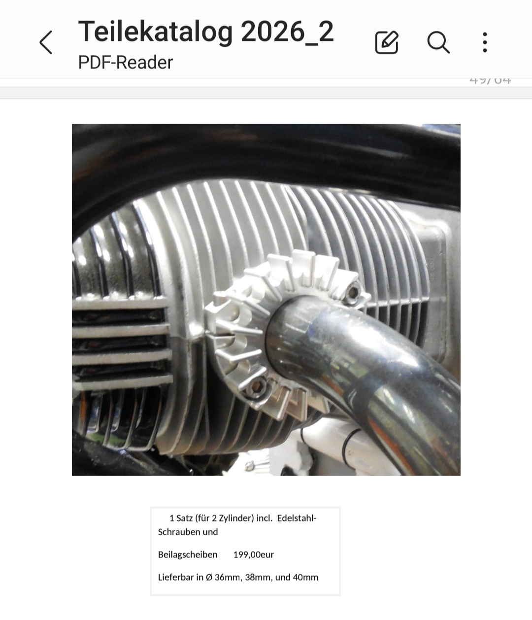

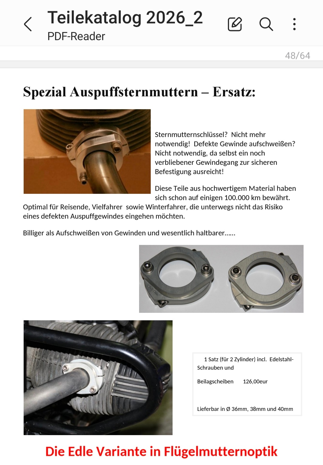

gsnorbert
gsnorbert
07.10.2013
835
westliches Rheinland
1200 GS Triple Black (2011), 13GS TB (2025), HP2 MM, Mash Fifty (verkauft)
Oder diese Reparatur. Dafür muss der Kopf runter.
Frage doch mal in einem echten 2V Boxer Forum…
Die sind bestimmt sehr pfiffig….

Hallo ggf kann man das Gewinde retten, ich habe eine Mutter mit dem Gewinde, das schneidet ähnlich einem "Gewindebohrer" Schneideisen.

tja es braucht nun aber Hinweise wiedas zu reparieren ist, nicht die Vermeidung, da sind wir schon weiter.
Gibt es denn keine Bilder davon für Uns?

Habe die Mutter jetzt aufgeschnitten. Das Gewinde ist hin. Sobald ich jemanden bei Fernreisen de ereische werde ich mir diese Klemmmutter bestellen. Eine Frage hätte ich noch, hinter der Überwurfmutter, am Zylinderkopf, sitzt ein konischer geschlitzter Ring und darüber eine Stahlscheibe. Muss da nicht ein Kupferdichtring sein?
