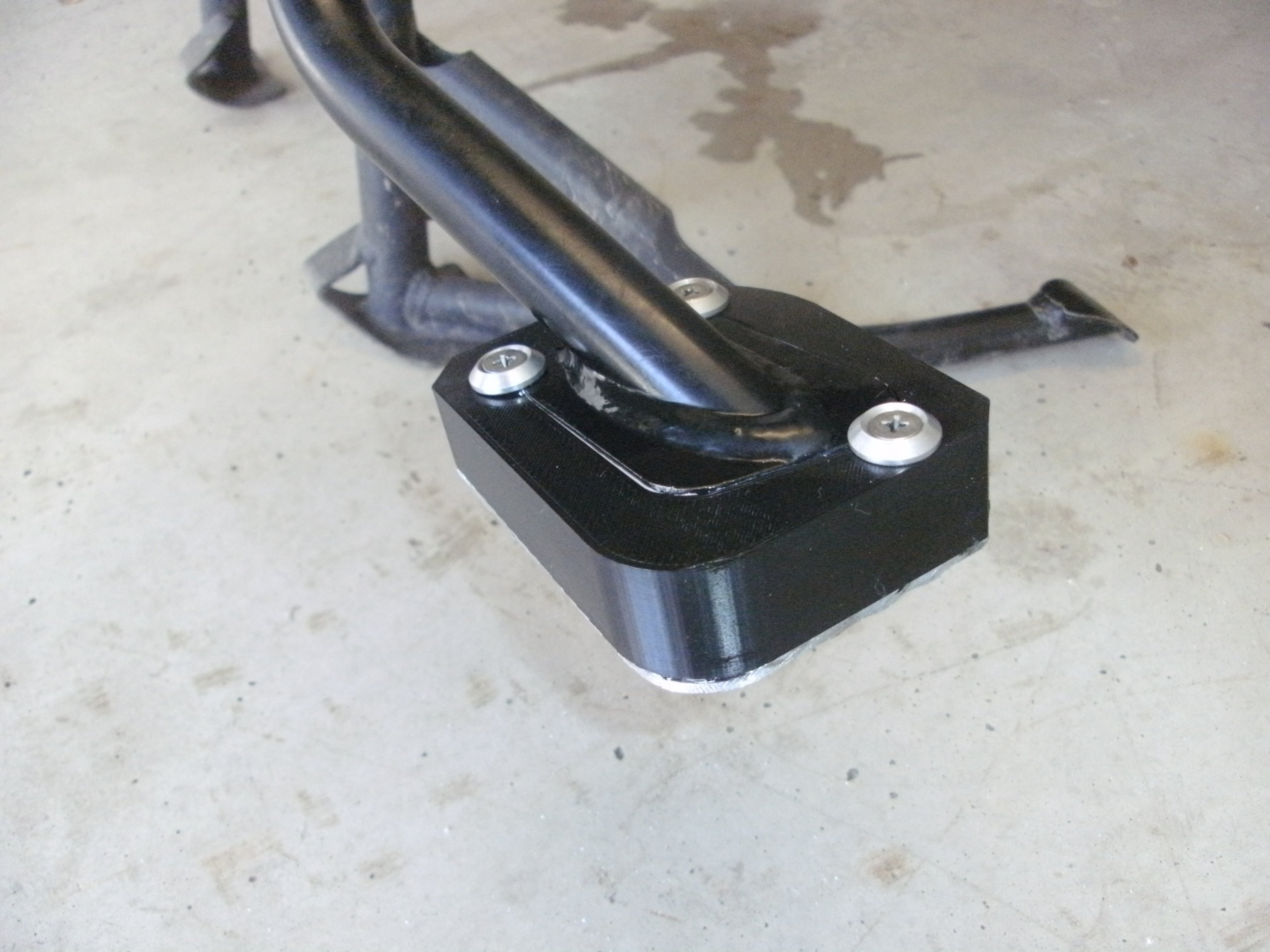

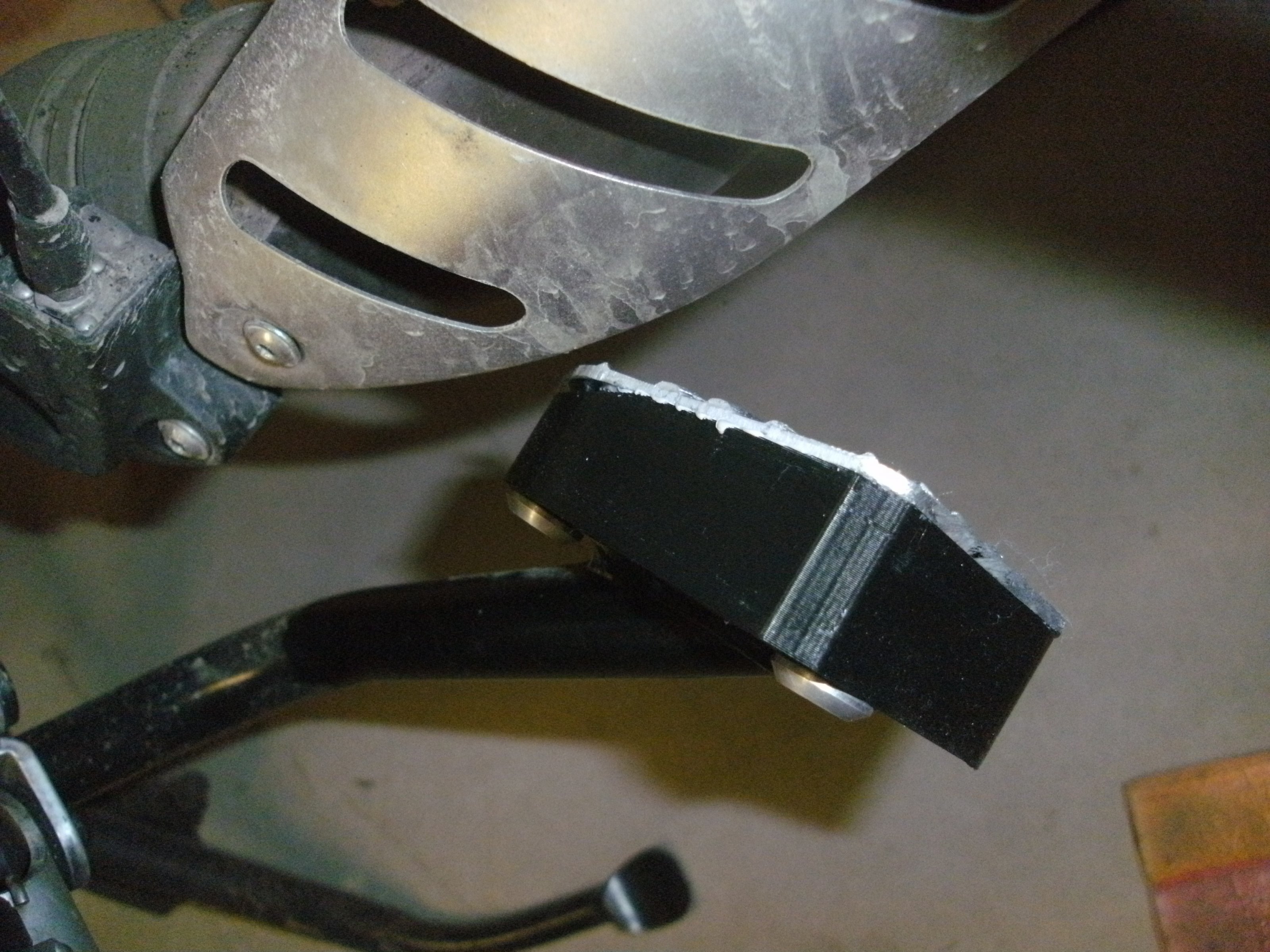

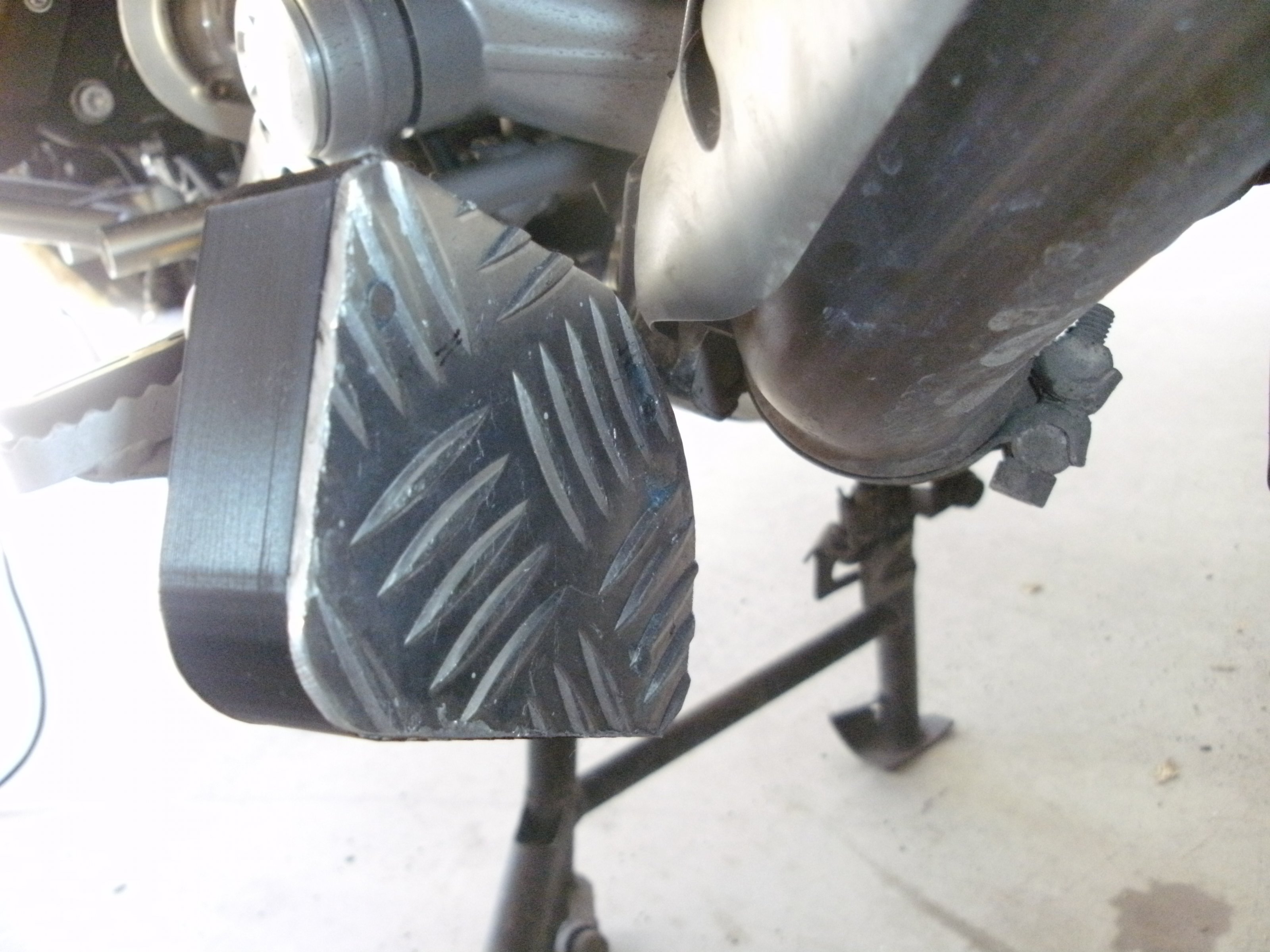

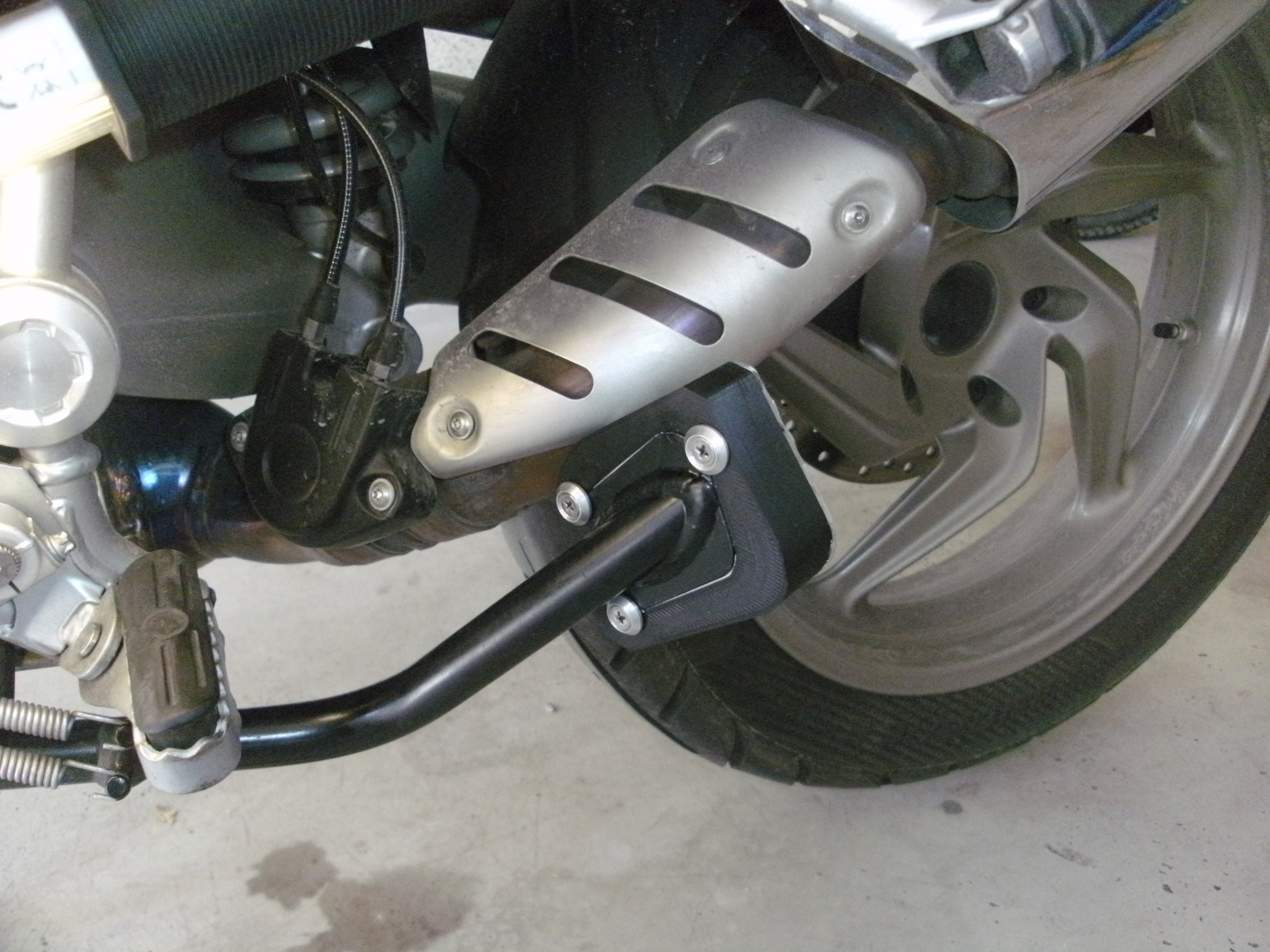

anbei meine Version der Erhöhung inkl. Verbreiterung des Seitenständerfußes.
Ist auch aus dem 3D Drucker, 25 mm Erhöhung nach hinten abgeflacht wegen Hitzeschutzblech vom Auspuff.
Ich habe, zwecks Materialabnutzung der Erhöhung, ein Riffelblech darunter gesetzt.
Für mich die ideale Lösung.

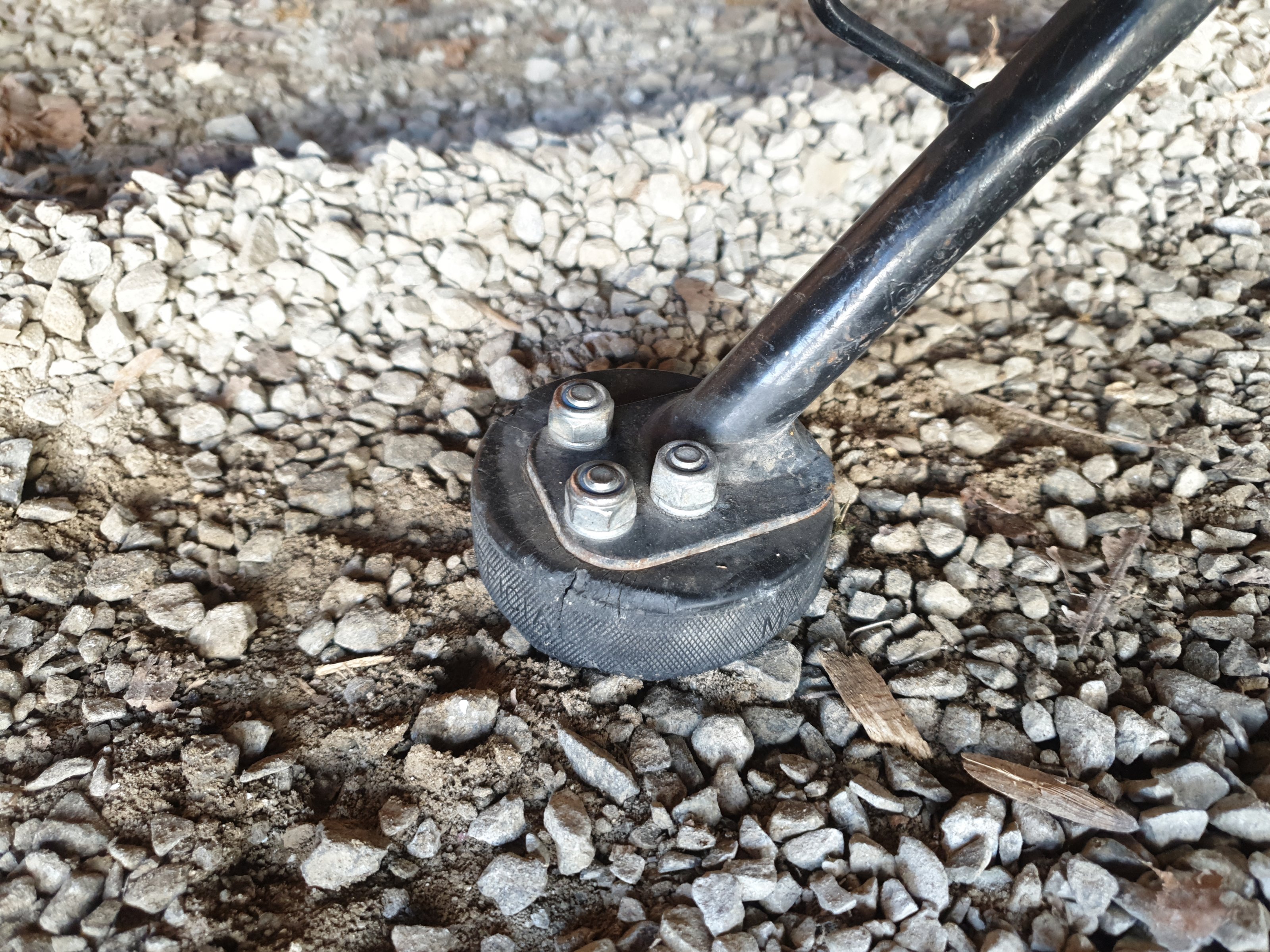

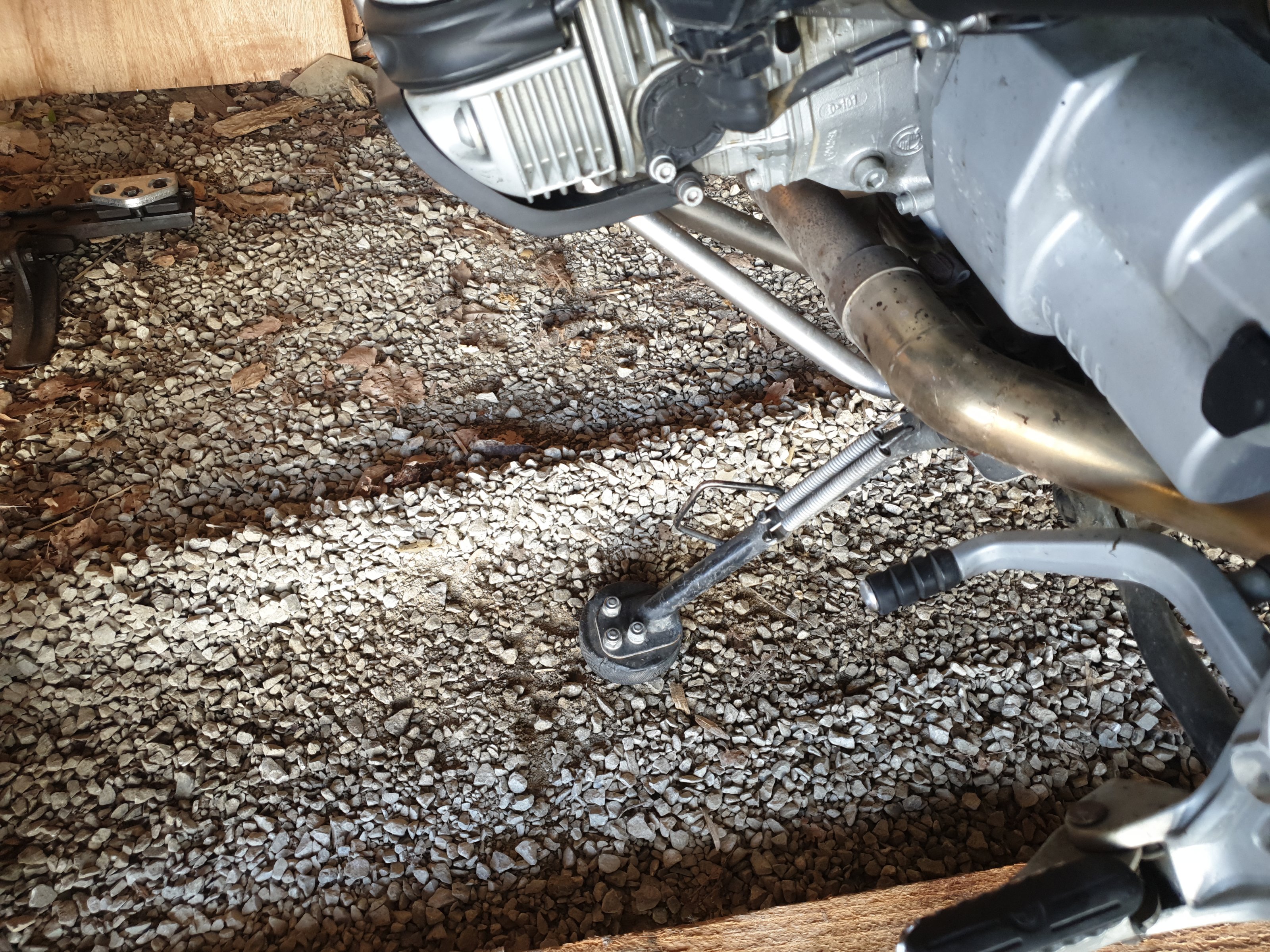

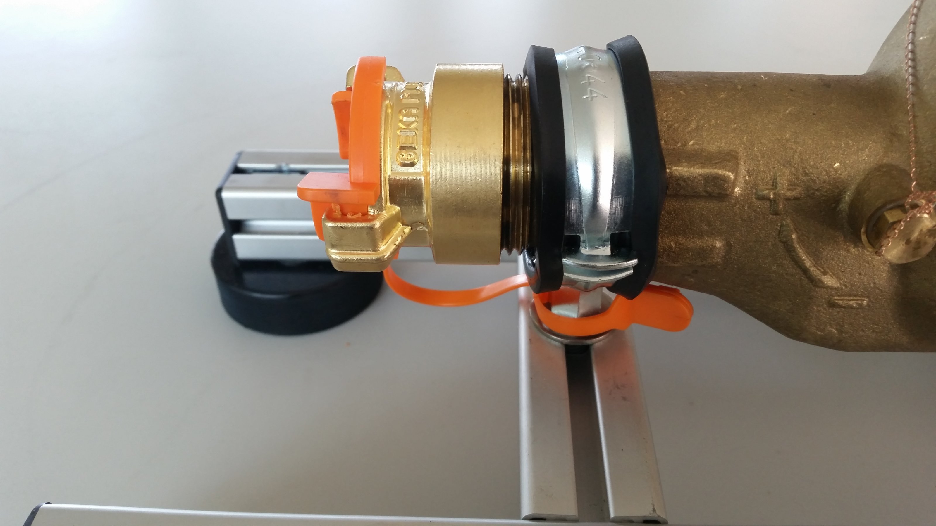

da der eh-puck aber keinen euro kostet, läßt sich der auch völlig schmerzfrei austauschen wenn futsch...
...zugegeben... 2 schrauben hättens auch getan...

Find das echt eine coole Idee, aber den am Mopped solltest du mal wieder erneuern! :daumen-hoch:

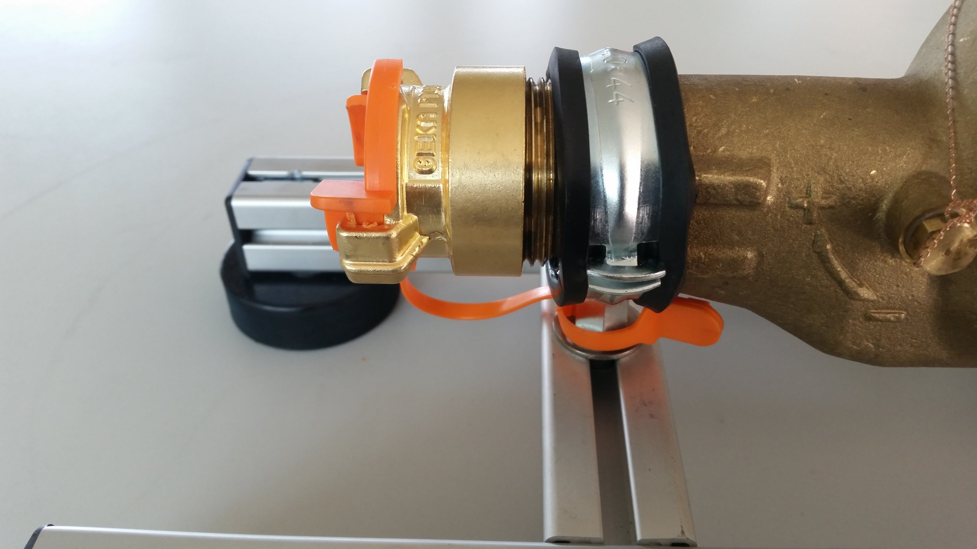

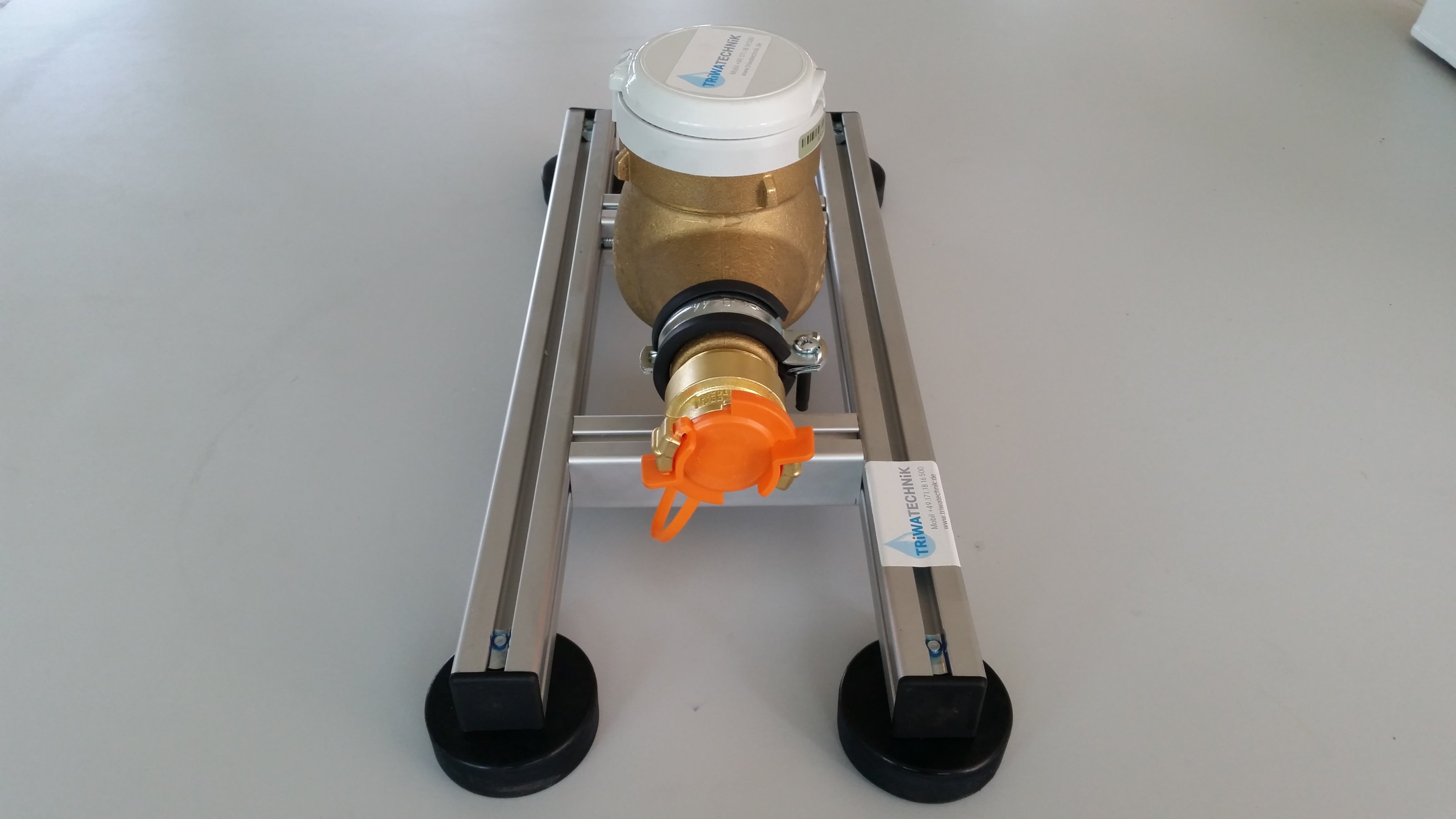

...hoho...
die wasserzähler sind fürs THW...
nicht für BMW...
...aber ihr seids schon lustig!
