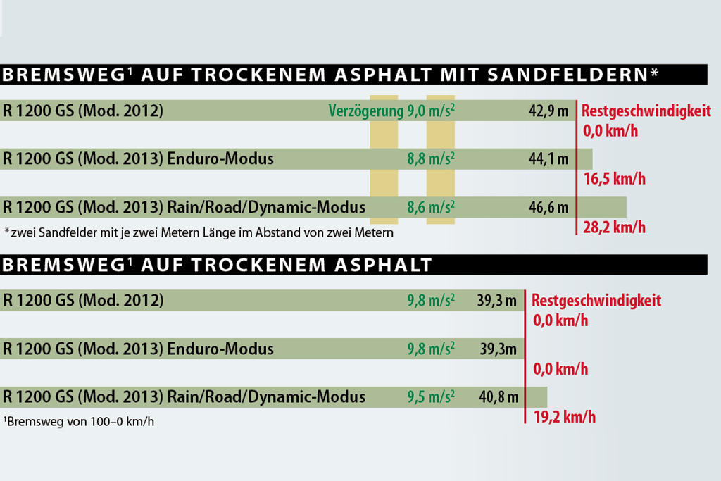

Insgesamt ist die Bremswirkung der LC gefühlt und gemessen länger als bei der alten K25.
S.a hierzu Motorradonline.de, Vergleichsttest GA alt gegen GS neu.
Quelle:
MOTORRAD-Messungen - Vergleichstest - BMW R 1200 GS Modell 2013 und 2012 im Vergleich - MOTORRAD

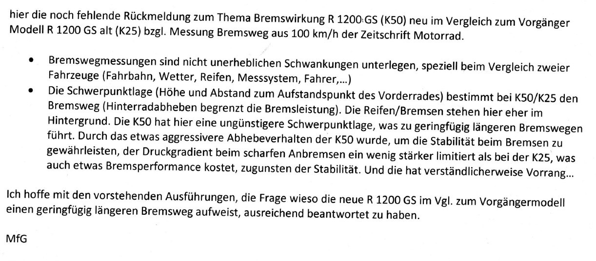

Der Reklamations-Freundliche aus München erklärte mir:
Die neue Bremse hätte zusätzlich einen Drucksensor. Der ermittelt, wie stark der Fahrer zu bremsen gendenkt. Dadurch würde das System besser und genauer regeln.
Die "schlappe" Auslegung wäre gewollt, den im Offroad-Betrieb könne man keine giftige Bremse gebrauchen.
Hier noch was er meinem Händler schrieb:
Mich macht das trotzdem etwas unrund, das die LC ausgerechnet bei Notbremsung erst mal nix tut. Die Luftkuh hatte diesen Effekt nicht. Dto. der längere Bremsweg.

moppede
13.02.2013
1.617
GS 1200 LC
Na ja der vergleich
Lc mit 2 sandfeldern
Luft gs trockene strasse
Sehr aussagekräftig
