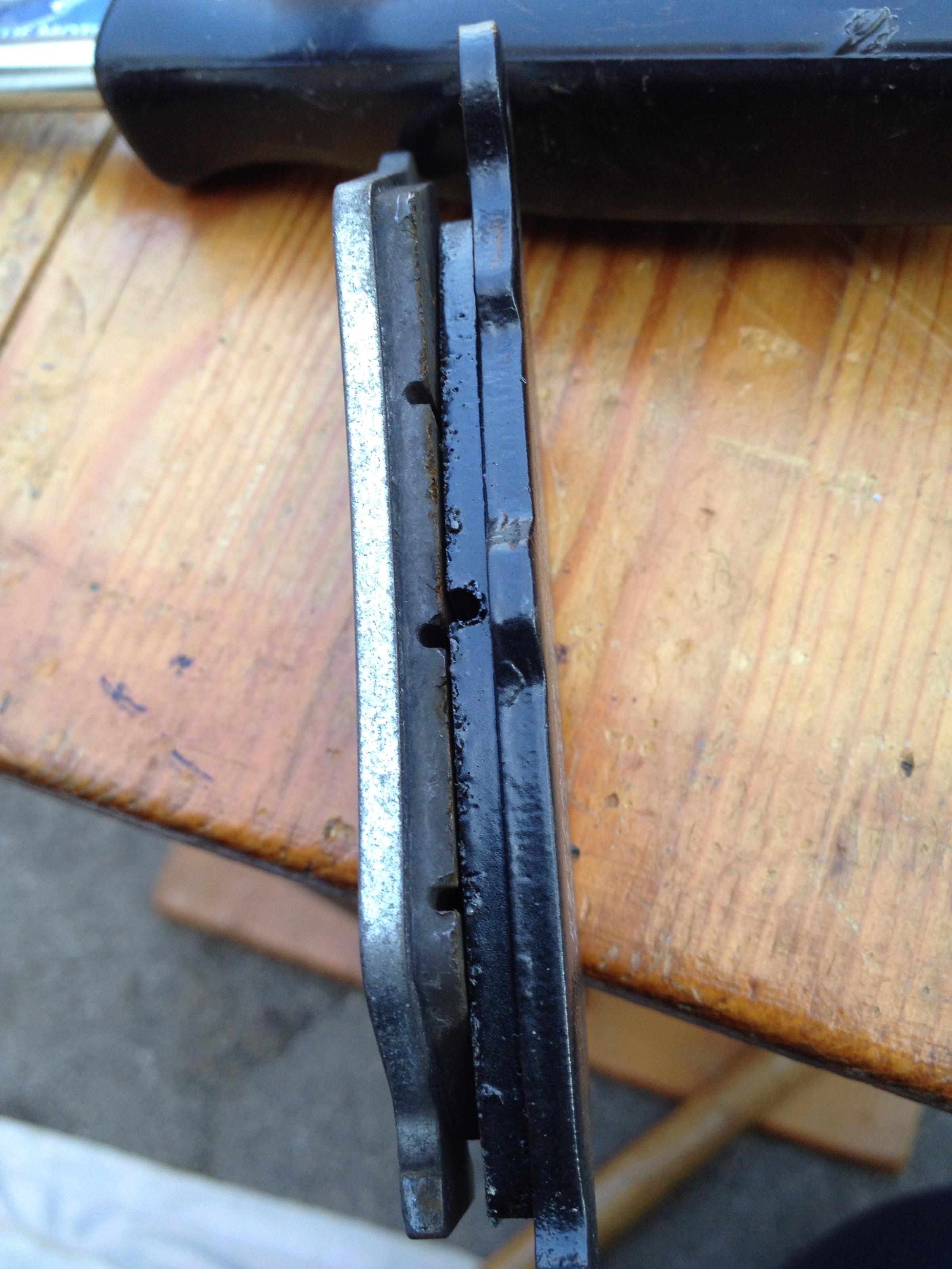

Diskutiere Brembeläge hinten verschlissen nach 5.500km im R 1200 GS LC und R 1200 GS Adventure LC Forum im Bereich Motorrad Modelle; Bei meiner LC BJ 2013 schauen die belege nach 15000km.so aus (also ich bin zufrieden) Links alt,,,Rechts neu lg.sacra

IMG_1376.jpgBei meiner LC BJ 2013 schauen die belege nach 15000km.so aus (also ich bin zufrieden)
lg.sacra

Damit kannst du leben und am Leben bleiben!:)

Zu bedenken wäre noch bei den unterschiedlichen Laufleistungen, die unterschiedliche Bremsleistung hinten(Luft im hinteren System).Kämpfe immer noch mit der Hinterradbremse und Luft die sich immer wieder darin befindet. BMW hat schon den Bremszylinder getauscht und mehrfach entlüftet, alles ohne Erfolg. Es ist wohl klar wenn die Bremse hinten keinen Druck aufbaut, das die Beläge dann ewig halten.

Meine ersten Beläge hinten mussten nach 12 kkm getauscht werden. Auf mein Erstaunen hin antwortete der :) das man nun haltbarere Beläge verbauen würde. Was soll ich Euch sagen, das Mopped hat jetzt 23kkm gefahren und die Beläge hinten sind schon wieder hin. Das ist für mich unakzeptabel. Der :) meint noch das die Scheibe hinten auch bei ca. 30 kkm gewechselt werden muss.
Was verbaut BMW da für eine minderwertige Qualität?

Liegt wohl irgendwie an der Auslegung der Bremse, das Navi5 zeigt mir immer an das ich hinten mehr bremse als vorn, obwohl ich die hintere Bremse nicht benutzt habe, um es mal auszuprobieren .

Bei Bordcomputer Pro ja macht es.

Wenn Du es schaffst, dass Dir hinten weniger angezeigt werden als vorne, musst Du Dein Bremssystem prüfen lassen.
Jede Bremsung vorne ist eine Bremsung hinten, jede Bremsung hinten nur hinten.

Nach nun ca. 3000 km mit der neuen Bremseinheit = alles wies soll!!

Na ja, wie dem auch immer sei. Ich halte es für außergewöhnlich ca. 1000 km nach der 10.000er-Inspektion auf dem blanken Metall zu bremsen.
Bei der Verwicklung in einen Unfall mit Personenschaden würde man wohl die volle Verantwortung zu übernehmen haben, selbst wenn man sich ansonsten vorbildlich verhalten hat.
Ich würde in der Betriebsanleitung und bei der Übergabe, den Hinweis erwarten: Bitte prüfen Sie täglich die Belagstärke der Bremsbeläge und führen Sie grundsätzlich Ersatzbeläge mit.
Eine kleine Einweisung wie die Bremsbeläge gewechselt werden, würde ich auch bei der Übernahme erwarten.
Bertha Benz ist ja auch zurecht gekommen.
Man muß aber wissen wie schlampig eine Firma mit ihren Kunden umgeht - da kann man sich dann darauf einstellen, incl. des gegenseitigen Respektes.
