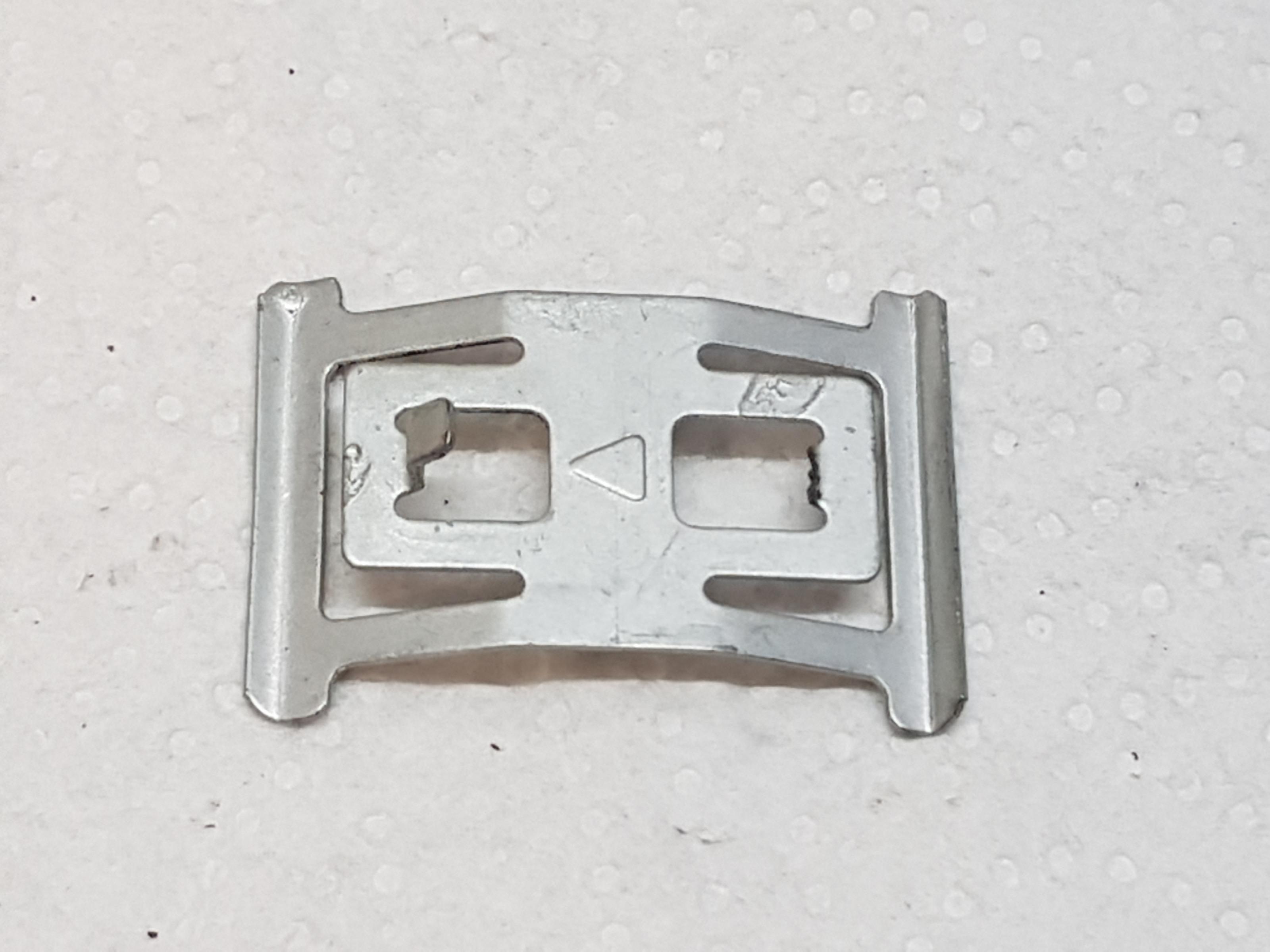

ich meine diese Federplatte die Teil des Befestigungssatzes 34 21 2 330 313 ist.
(Hier mitbeiner der kleinen Laschen dieabgebrochen ist.

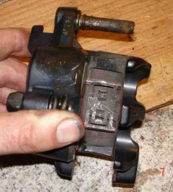

Hatte beim Wechsel der Bremsklötze Hinten (1100GS 94) mit dieser doofen "Federplatte"..auch ein Fragezeichen...
Ich hab dann irgendwo im Netz eine gute Aufnahme für die Platzierung derselben gefunden...leider weiss ich nicht mehr wo....
PS: könnte das gewesen sein..von Gerd( hoffe Gerd Du bist mir nicht böse wenn ich das hier reinmache..)

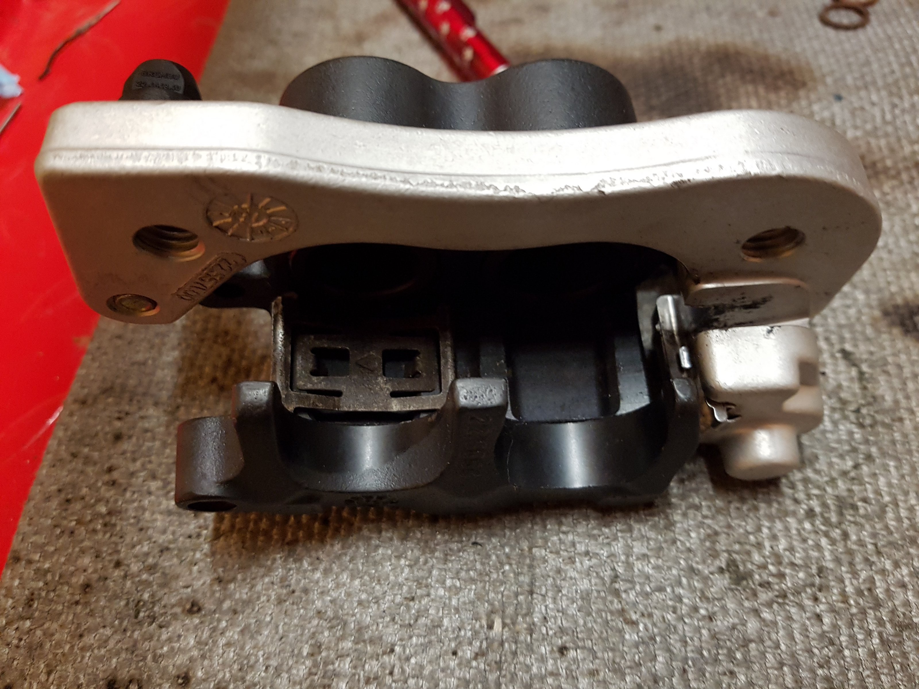

Hallo Ralf,
wenn man sie an die richtige Stelle setzt ist es so simpel, dass man sich schämen möchte.
Die Feder gehört nicht in die Mitte, sondern aussermittig vorne in die Lücke, also in die auflaufende Position
s.Bild...wenn mit Pfeil, dann Pfeil natürlich in die Laufrichtung....hier nur auf die Schnelle eingesetzt, ohne das zu prüfen

Spannend..technikus..dann wäre mein Bild ( aus dem Internet ,falsch..)..ist Dein Bild auch von einer 1100GS.? sieht eigentlich sehr gut aus....

Von welcher GS ist doch egal. Es ist der originale Brembo Bremssattel, der an vielen Modellen verbaut wurde.
Ich hatte das Glück einen neuen zu bekommen, der komplett mit Backen montiert war. Da konnte ich die Position der Federplatte abkupfern.
