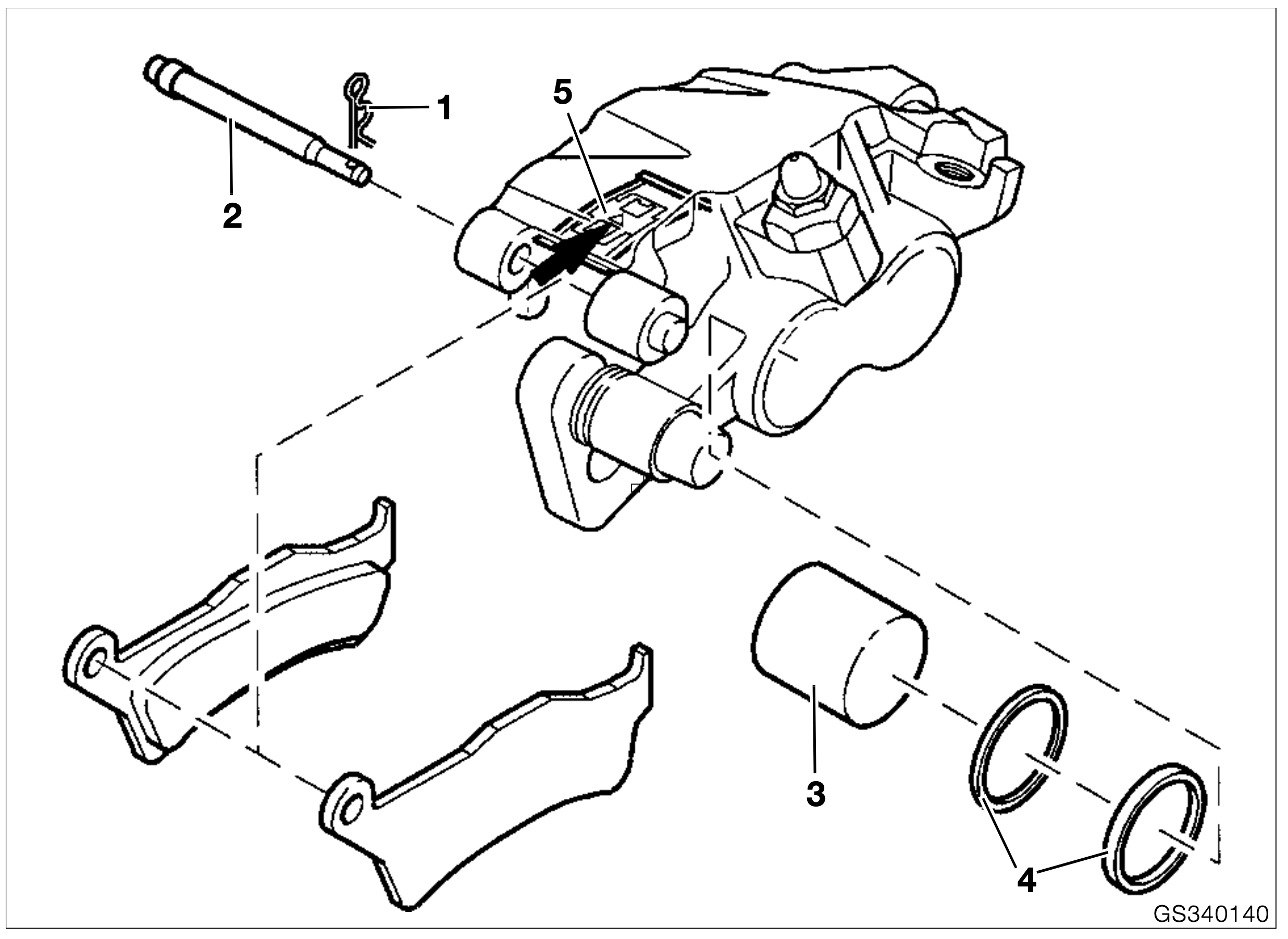

Ich habe mir dieses Blech besorgt.
Aber wo kommt es denn nun hin? Mittig wie im 2. Bild bei:
4V0 Bremssattel hinten schwergängig
oder wie in diesem Beitrag #10?
Ich weiß es nicht, habe es aber damals - soweit ich mich daran erinnere - mittig montiert und den Pfeil in Fahrtrichtung / Drehrichtung der Scheibe zeigen lassen.
Ich erhebe keinen Anspruch darauf das richtig gemacht zu haben und würde mir im Zweifel, wie schon weiter oben empfohlen, den Ratschlag vom Fachmann mit fundierten Kenntnissen der Brembo-Klamotten einholen: Brembo Siftsatz u. Federblechsatz für Beläge für Brembozangen | TELGESparts.de - Brembo Online Shop
Ich denke Herr Telges hilft auch denjenigen, die das Blechlein nicht bei ihm gekauft haben sollten.
Mir schien die mittige Anbrinung damals abgeleitet von den geometrischen Gegebenheiten (auch und gerade des Sattels) richtig zu sein.
Franz Gans
Franz Gans
20.03.2008
6.364
Ich habe nun ein Bild in einer Rep.Anleitung gefunden, der Einbau wie im Beitrag 10 scheint richtig zu sein.
Sehr gut!
Ich hatte das Bild vorhin in der Hand und habe das Blechlein dort in der Zeichnung glatt übersehen. Ja, die Augen. Aber zu meiner Entschuldigung kann ich vorbringen, daß meine Zeichnung GS000400 (aus Reparaturanleitung R1100) heißt und Deine GS340140 offenbar von z. B. einem anderen Motorradmodell mit gleichem Bremssattel stammt, auf der die Lage des Federbleches deutlich besser erkennbar dargestellt ist.
P.S: Also muß Powerboxer-Gerd @gerd_ auch noch einmal ran ;-).
elfer-schwob
elfer-schwob
09.04.2008
8.829
im Murrdäle
1150 GS-A, R 80-Umbau
Die Beläge werden vorne in einer Art asymmetr. Schwalbenschwanzführung mit sehr kleinem Spiel im Sattel gehalten.
Die hintere Führung findet durch den Stift im relativ geräumigen Loch der Beläge statt.
Damit die Beläge nicht klappern und rattern, werden sie mit dieser Feder stetig nach unten gedrückt.
Diese Federkraft brauchts aber nur hinten, drum ist sie nicht mittig, sondern nach hinten versetzt eingebaut.
Habe heute nachgesehen und das Blech tatsächlich so vorgefunden, wie ich es gemäß der oben erwähnten Erinnerung eingebaut hatte, nämlich mittig im Sattel.
Aufgrund dieses Threads habe ich die Korrektur vorgenommen und muß sagen, daß das Blech in der mittigen Position besser verankert ist als am hinteren Ende, wo es (während des Einbaues bis die Beläge und der Sicherungsstift drin sind) zum Herausfallen neigt. Ist vermutlich auch der Grund, weshalb man für den Wiedereinbau erst einmal dumm dasteht und zuerst nicht weiß, wie es verbaut war.
Wenn man die Ecke gut kennt, sieht man auch von außen, ob es, falls überhaupt montiert, an der dafür vorgesehenen Stelle sitzt. Wer bei der Montage sehr sorgfältig und vor allem vorsichtig vorgeht, dem fällt auch auf, daß es mittig nicht so recht paßt, weil es - zumindest für den Einbauvorgang - mit den komplett zurückgedrückten Bremskolben kollidiert. Aber nun sitzt, paßt, wackelt es und hat Luft ;-).
