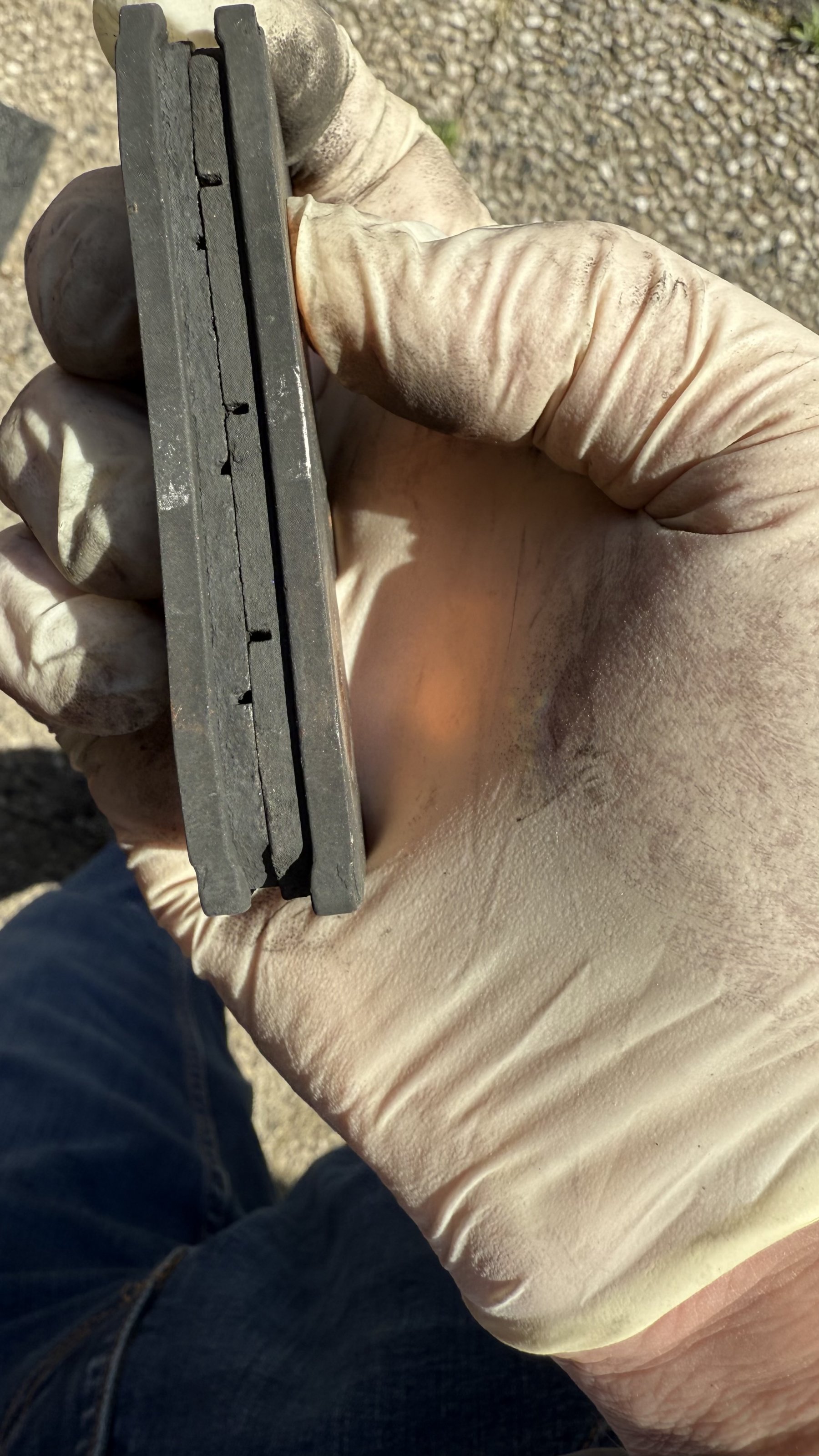

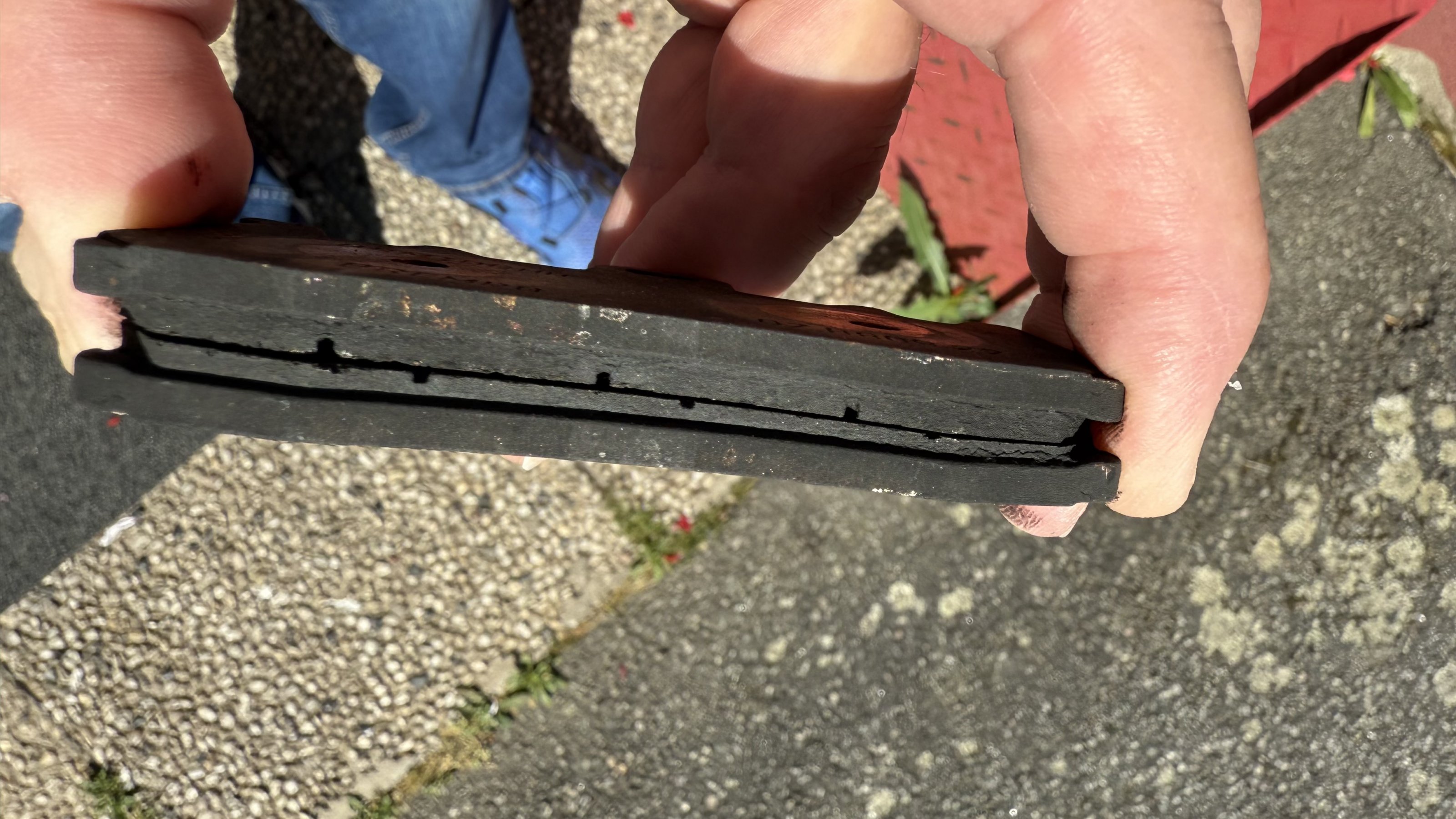

Diskutiere Bremsbeläge vorne - Restlaufzeit/Reichweite im R 1200 GS LC und R 1200 GS Adventure LC Forum im Bereich Motorrad Modelle; Also meine ersten Beläge hab ich jetzt seit 57000 km drauf und werde jetzt mal wechseln...sind auch noch knapp 2 mm drauf

Denke auch, dass die noch 2000KM halten, aber wozu? Wenn keine Zeit zum Wechseln, okay. Wenn Zeit vorhanden, die Zylinder penibel mit Zahnbürste und Spüli blitzblank sauber machen, ATE Bremshylinderpaste hauchdünn und erst dann zurückdrücken. Solange rein&raus bis alle ganz geschmeidig laufen. Und Nein, Bremsenreiniger hat am Bremssattel nix zu suchen.

Es ist technisch schwierig, dass ein Belag mehr Arbeit verrichtet als sein Gegenüber, außer sein sitzt bombenfest im Sattel.
Ungleicher Verschleiß in einem Festsattel rührt eher von einem Belag her, der sich schlechter von der Scheibe löst als die anderen Beläge.

Unabhängig vom Preis halten die gezeigten Beläge locker noch 5.000 - 10.000 Km. Wenn nicht sogar mehr.

Nach Gefühl: sofort tauschen.
Nach Erfahrung: weiter fahren, ab und zu gucken.
Bin da bei @Larsi
Ich hab solche halb abgefahrenen Bremsbeläge als Notnagel beim Motorrad im Heckfach, beim Bergradl im Flickzeug.
Fahre aber auch die Beläge bis zum bitteren Ende. Nicht aus Geiz sondern weil vorzeitiger Tausch nicht notwendig ist.

Bei den Bildern würde ich die noch ein wenig weiterfahren, aber nicht auf große Reise gehen.
Worüber ich sehr verwundert bin, wie lange bei Euch die Beläge halten... ich muss meine bei um die 20.000 km +/- 4.000 km wechseln.
Allerdings bin ich zu 80% mit Sozia unterwegs... also ist mehr Masse zu verzögern, eine zügige Fahrweise ist da wohl auch mitverantwortlich.
Der auf den Bildern jeweilige linke Belag weist einen erheblich höheren Verschleiß auf - das heißt, er wird auch auf den nächsten Kilometern u.U. doppelt(?) so schnell abgefahren als sein Counterpart rechts.
Weiterhin deutet dieser doch schon erheblich unterschiedliche Verschleiß daraufhin, dass vermutlich irgend etwas mit/an der Bremsanlage nicht in Ordnung ist.
Ich würde für mich Handlungsbedarf sehen...

Mir ist heute folgendes aufgefallen, die rechten Bremsbeläge sind stärker abgefahren als die linken, Laufleistung 34000 km

Hab ich auch öfters schon gehabt, passiert mal. Alles sauber machen und wieder ordentlich mit neuen Belägen zusammenbauen und weiter gehts...da würde ich mir keine weiteren Gedanken machen. Gibt es beim Auto, LKW & Co. auch...

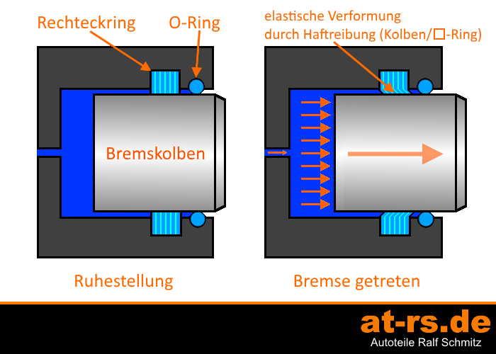

Wie ein "Vorschreiber" schon erwähnt hatte, kann das auch sehr gut sein das durch Verschmutzung der Bremszangen ( Kolben) die Dichtringe ( im innern der Bremszange) welche für den Rückzug der Kolben verantwortlich sind, nicht mehr nachkommen können. Das heisst nicht das das Rad klemmt. Einfach auf einer Seite liegt der Bremsklotz ein wenig mehr an der Scheibe.
Gegenmittel: Beim Bremsklotzwechsel die Zylinder vor dem Reindrücken saubermachen und ein wenig mit ATE Bremszyl. Paste einreiben. Sehr wenig!!!
Ergänzung 20:25
Kein Silikonspray!!

Genau!
Die Konstrukteure dieser Bremse haben sich gedacht dass beide Bremsbeläge bei korrekten Betriebsverhältnissen gleich anliegen und verschleißen.
Ist dem nicht so, muss das nicht hingenommen werden weil Abhilfe (s.o.) leicht und einfach möglich ist (1 3/4 Stunden maximal mit Pause für Bier und Bratwurst).
Ich würde es zeitnah in Ordnung bringen (oder zum Hydrantenfritz fahren).
