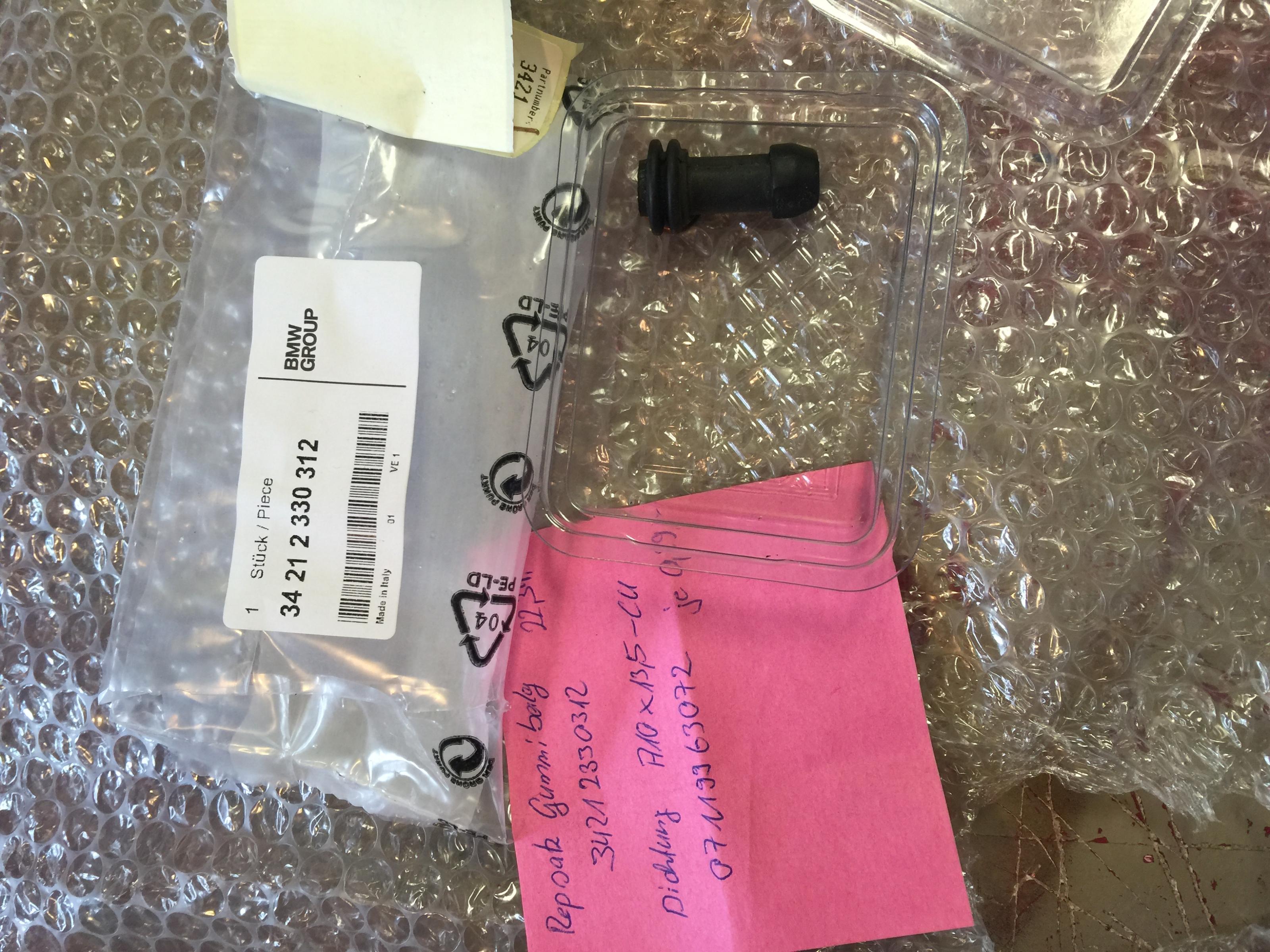

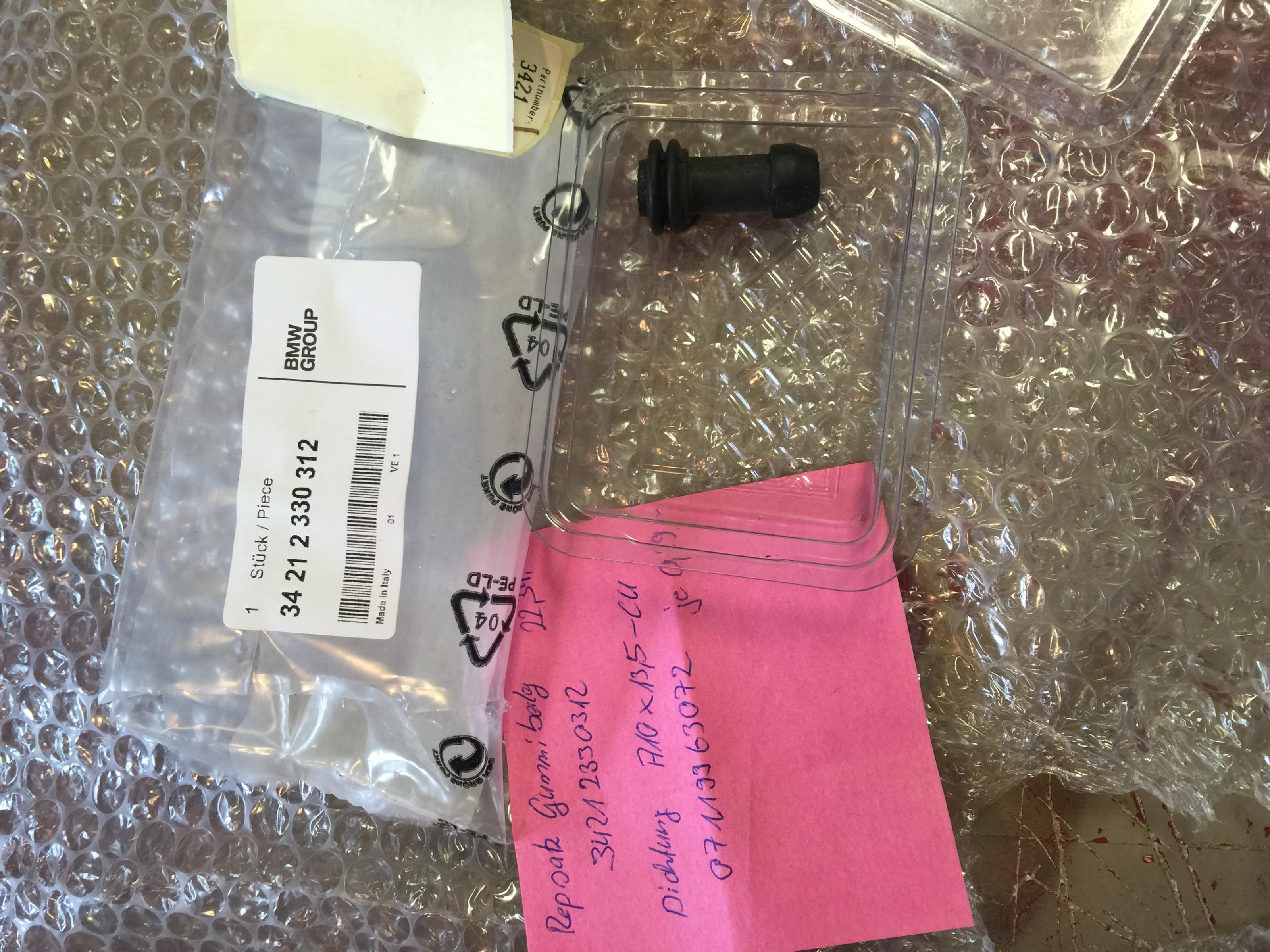

Hallo, habe jetzt mal ein Video und ein Bild gemacht und hoffe ich kann es so rüber bringen damit es für jeden passt. Bei mir war nach zweimal Beläge wechseln der Sattel kompl. fest. (Beläge war einer runter und der andere wie neu) Habe in dann nachdem ich in am Moped nicht gangbar machen konnte, abgebaut und im Schraubstock wortwörtlich auseinander geschlagen, der war komplett fest gerostet. Nachdem ich dann alles abgeschmiergelt und neu eingefettet habe konnte ich den Sattel mit neuem Rep.Satz wieder montieren. Und im Video sieht man wie das flutschen muss, dann nutzen auch die Beläge relativ gleichmäßig ab. Im Bild ist die Nummer des Rep-Satzes und auf der Seite wo ich den Sattel beim Video festhalte ist der Gummipfropfen der noch beim Rep-Satz liegt, den anderen habe ich verbaut weil ich den beim zerlegen beschädigt habe. Dazu bestellt habe ich auch die Dichtringe für die Bremsleitung. Aufpassen beim entlüften das der Bremsflüssigkeitsbehälter nicht leer wird, sonst ist Luft im System.
Bremssattel und Hohlschraube mit 24 Nm anziehen, ja stimmt steht so in der Rep. Rom.
P.S. habe den Sattel nach der Rep. noch Mattschwarz lackiert und das Brembo abgeschliffen, sah aus wie neu.
