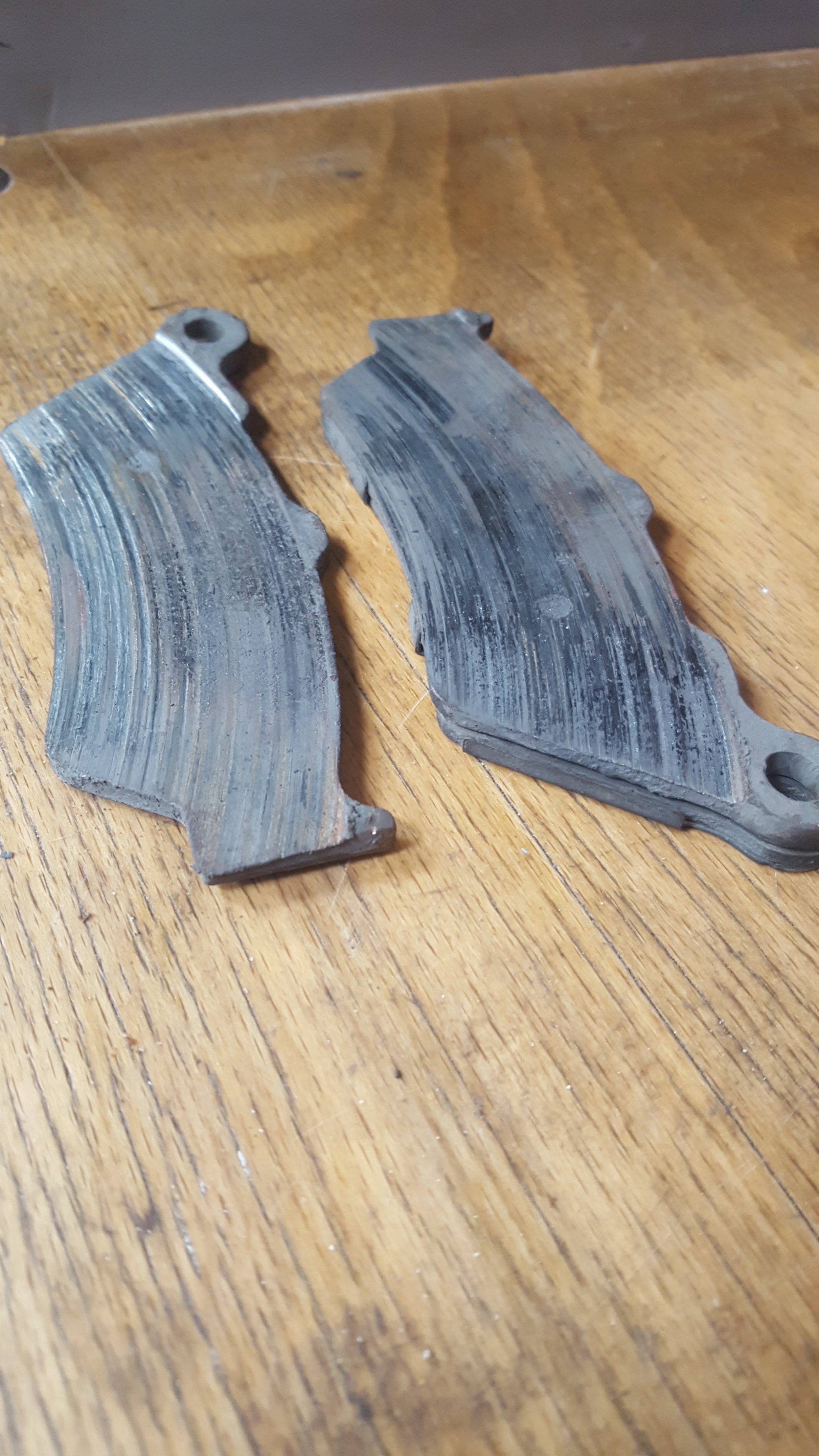

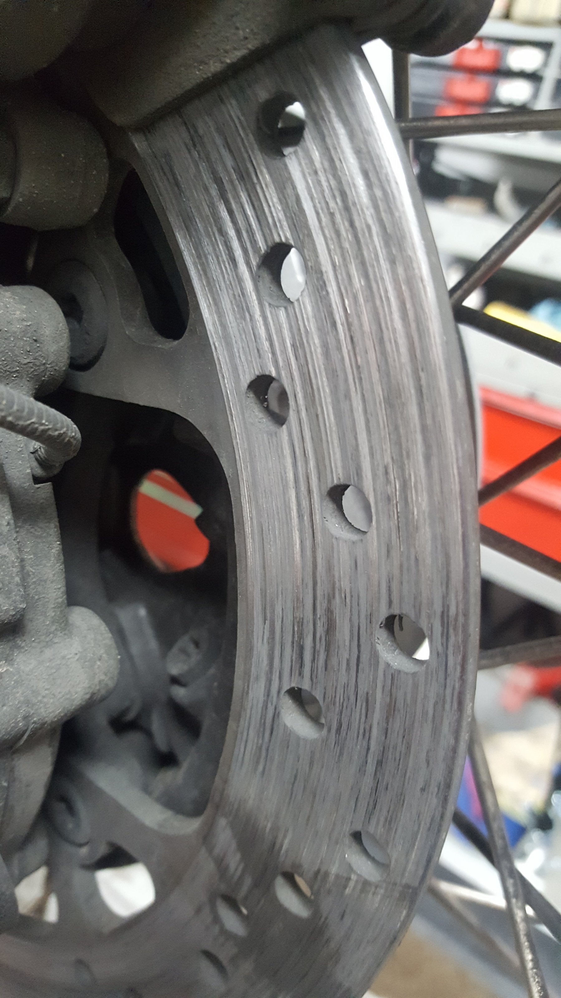

Es sei denn, die alten Beläge sehen so aus.🙈
Eine frisch geprüfte LC mit knappen 20.000km auf der Uhr.
Die Bremsscheibe wollte der Besitzer noch weiter fahren.🙄

welcher Fahrer , nicht welche Bremsbeläge.
Das war einer der laufend hinten gebremst hat oder gar zu oft leicht auf dem Hebel stand.
Bei Intergral gab es mal eine Anpassung der Bremsverteilung weil der Belagverschleiß hinten zu gtoß war ( Bremsvoreilung)
Bei meier 12R mit Intergral Bremssystem bremst zuerst immer hinten das Rad und dann erst vorne dazu.
Also wird bei sehr often Minibremsungen immer nur Hinten gebremst .
Da schützt man sich indem man weniger oft und dafür länger fester bremst.
"kein Schmiermittel," kann heißen erst mal quitscht nichts , dann später vl. doch, also warum nicht gleich draufmachen?
die "Isolierende Wirkung" einer Paste auf der Bremszange/ dem Bremskolben halte ich eher für wünschenswert gegen Fading. Da werden extra Teflonbeschichtungen / Lacke, Bleche dazwischen gemacht, um den Kolben vor hoher Strahlungshitze zu schützen, die Scheibe und Beläge, nicht die Belagträger glühen eh ohne Probleme.
Aber die DOT 4 Flüssigkeit kann es nicht ab, dann wird der Hebel weich..
Würde ich mal prüfen ob der Sattel noch leichtgängig auf dem Halter läuft, gab es öfters Probleme das die Gummitülle nicht richtig verbaut war und Wasser eingedrungen ist und dann den Bolzen schön festgerostet ist. Hatte ich an irgendeiner GS auch mal (weiß nur nicht mehr ob es die 1150 oder 1200 war). Bremsbeläge sind dann spätestens nach 20.000 Km hinüber.

glaube ich weniger, weil dann nur ein Belag runter geht. Der Sattel klemmt in der Verschiebung, der Kolben drückt den rechten Belag rein der verschleißt mehr.
