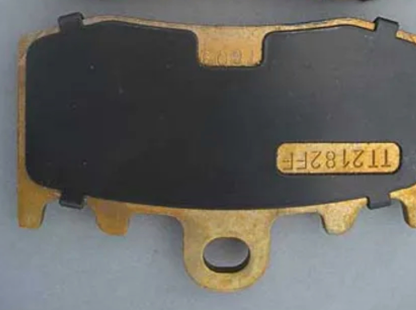

Die Roten brembos gibt es meines Wissens nur ohne Blech.
Ich hatte auch nie bremsgeräusche beim fahren.
Ich würde ohne fahren, da der Bremsbacken so zugelassen ist.
Wilddog
Wilddog
14.07.2024
16
Graz
BMW R 1250GS Triple black
Man darf beim Originalteil v. BMW bzw beim Nachrüstteil von Brembo davon ausgehn, daß beide geprüft sind u. eine entspr. Typ-Zulassung/ABE haben.
Dann hat das Originalteil diese Zulassung eben mit dem Blechle und Brembo ohne.
Auf die Idee, Teile vom einen Belag auf den anderen auszutauschen, käme ich nie. Also weglassen.
Nebenbei: Das schicke Fensterle im Blechle, aus dem die tolle Typennr. rauslugt, dürfte ca. 1/4 vom Bremskolbenumfang wirkungslos "in der Luft hängen" lassen. Seltsam!
Die Ausnehmung dieser Bleche ist mit Absicht so gemacht. Es entsteht dadurch quasi eine Keilwirkung beim Bremsen. Daher ist auch die Einbaurichtung zu beachten.
